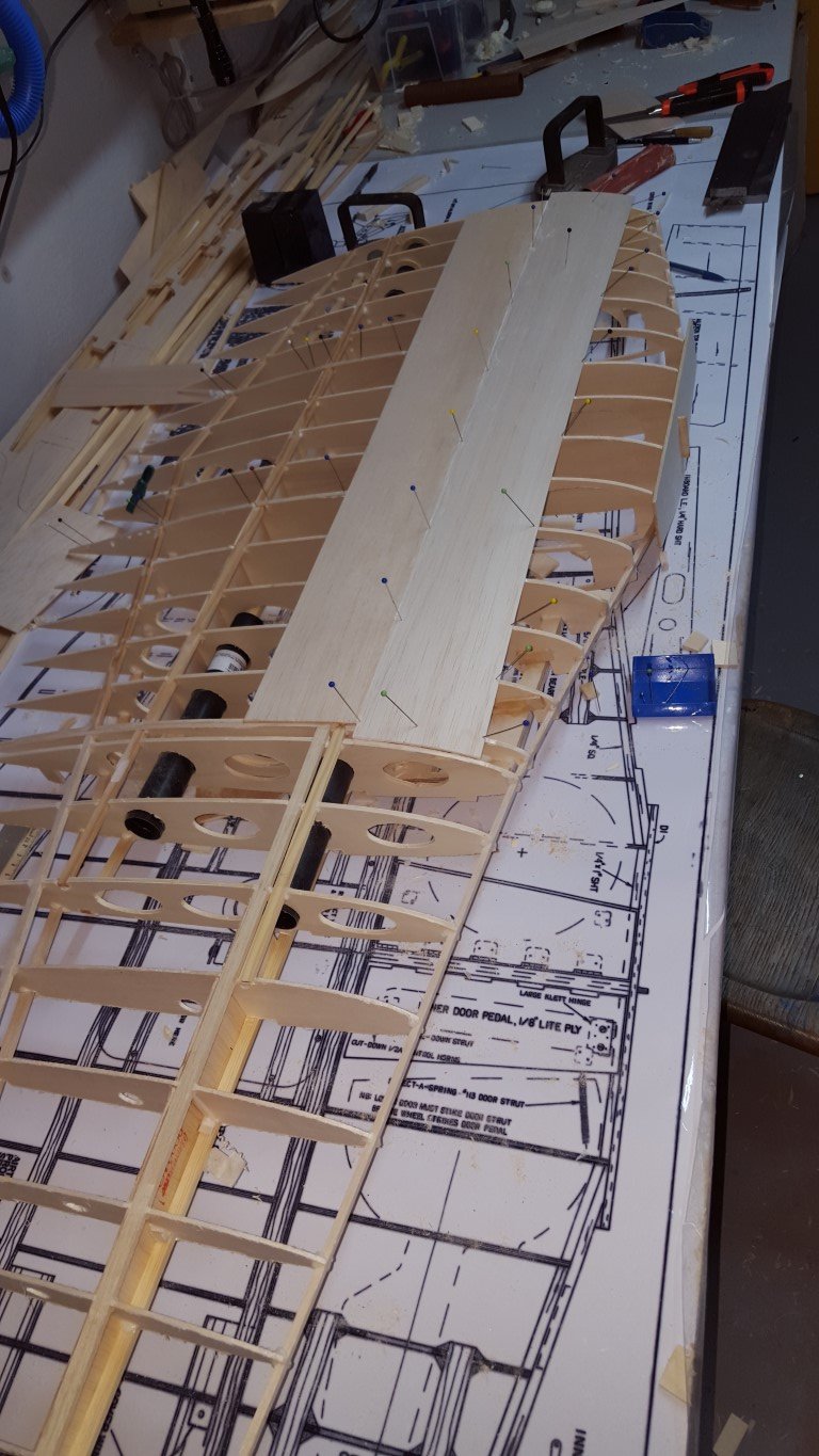

    De vleugel lijkt alweer meer op wat vleugel en ik ben ook begonnen met de uiteinden van de vleugel:
    Ook het stabilo is vastgelijmd op zijn 2 bedjes met +1 graad instelhoek.
    Morgen is het tijd om te pielen met de vleugelkokers , om die precies paralel in te lijmen zodat de 2 uiteinden van de vleugel mooi op elkaar aansluiten en in elkaar kunnen schuiven.
    Als er nog wat tijd over is ga ik beginnen met het beplanken van de romp.

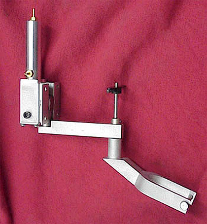

    Ook is het tijd denk ik om het intrekbaar landingsgestel te bestellen, want ik denk niet dat ik anders de vleugel kan gaan beplanken.
    Ik denk dat ik voor dit setje ga, iemand er ervaring mee, kwaliteitsverschil tussen behotec en electron? Qua prijs maakt het niet veel uit.
    http://electron-retracts.com/products/retracts/er-50evo.html
    of 2x deze:
    http://www.behotec.de/xtcommerce/index.php?page=product&info=332
    met programeerset:
    http://www.behotec.de/xtcommerce/index.php?page=product&info=316

    Vandaag niet zoveel gedaan , alhoewel het een secuur werkje was om de vleugelbuizen uit te lijnen.
    Ik heb de gaten in de ribben wat groter gelaten om ze te kunnen uitlijnen , met de frees houten rondjes gemaakt die ik dan kan vastlijmen aan de ribben:
    Morgen de kant van het middengedeelte en dan hopen dat het makkelijk en goed in elkaar schuift.

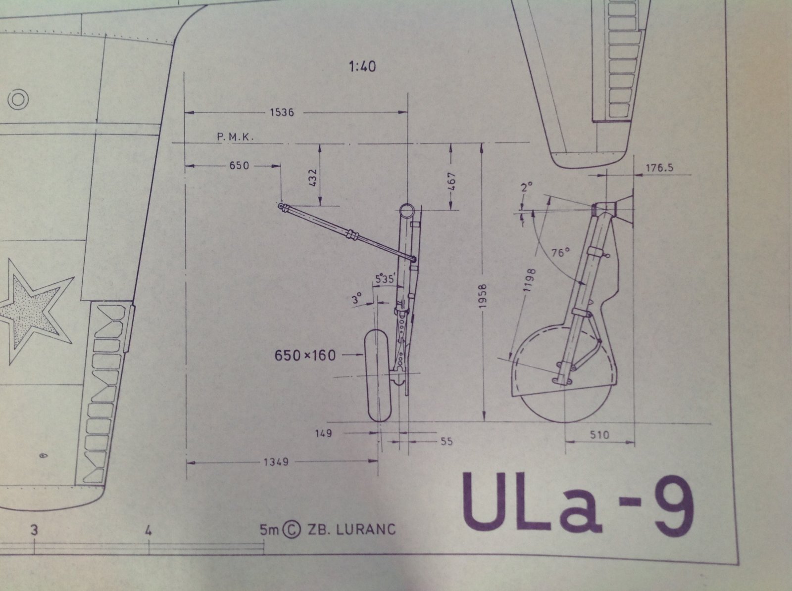

    Eerst ff een vraagje aan Ronald Blaas en Mig 3:
    Ik wil het landingsgestel bestellen , maar ben momenteel niet thuis . Hoelang moeten de struts zijn? gemeten vanaf midden van de vleugel t/m de as van het wiel?
    Enuh , ook de diameter van de wielen ( en staartwiel ) alsjeblieft , dan kan ik het morgen al bestellen en is het misschien al bij mij als ik weer thuis kom.
    Bedankt!

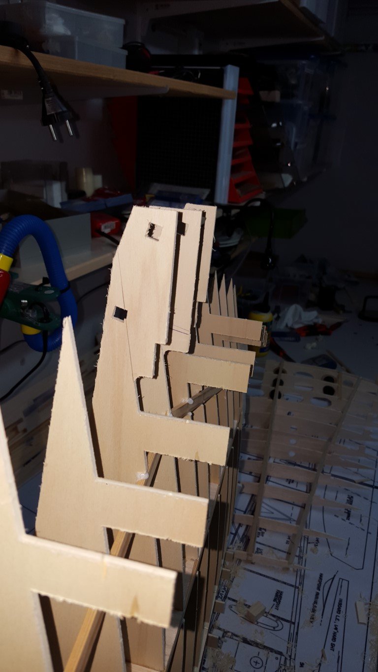

    Zo.... waar waren we; afgelopen jaar zeer weinig gedaan , af en toe een klein dingetje , wel af en toe een foto gemaakt , maar was niet interessant om verder te gaan met het verslag. Alle projecten in huis zijn weer klaar voor het jaar ( heb nog 5 daagjes over :banana:) en ben inmiddels weer verder gegaan met de Lavochkin.
    Voor het zwaartepunt wil ik de mogelijkheid hebben om de servo's voor het rudder en hoogteroer in de staart te bouwen:

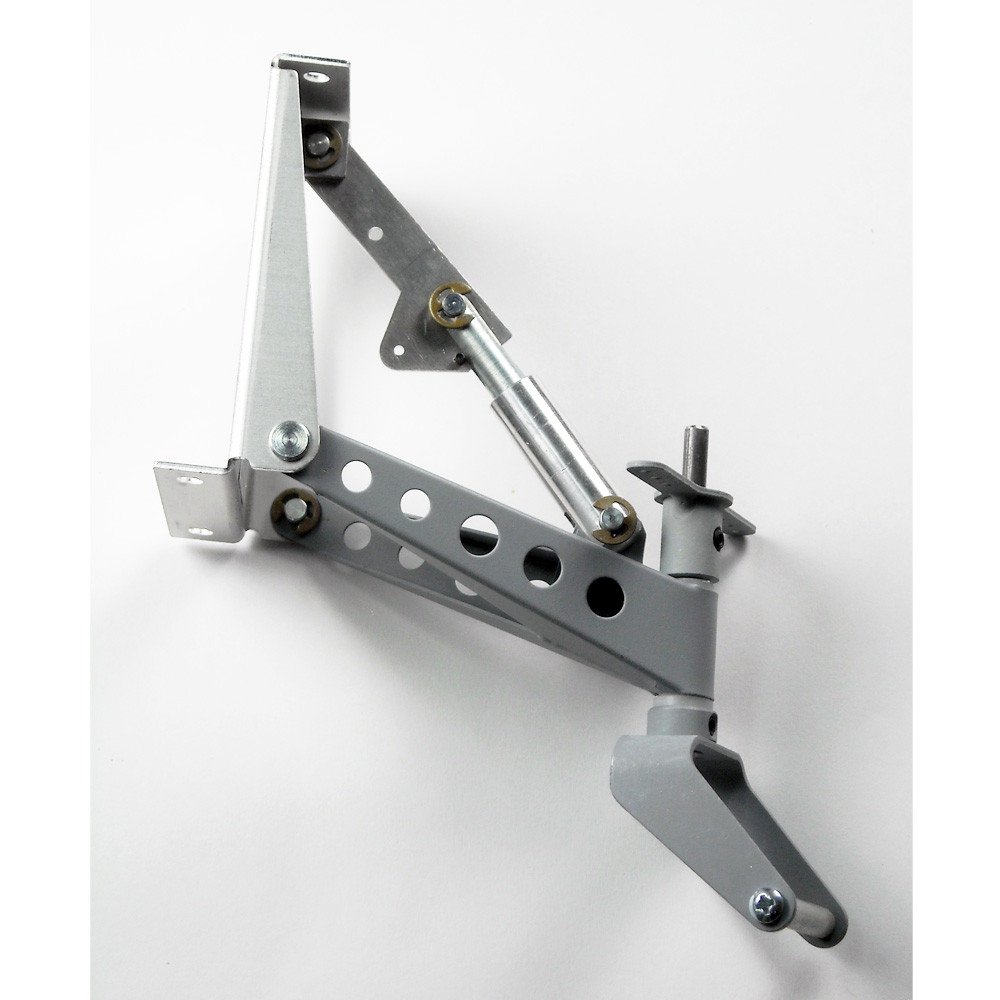

    De houders gemaakt voor het landingsgestel, ik was van plan om de C40 van Behotec erin te zetten , maar eergisteren zeiden ze dat het te zwak zou zijn voor de lange benen die ik nodig zal hebben ( rond de 25-27 cm?) dus ik moet het nog passend gaan maken voor de C50:
    Deze uitstulpsels vind ik maar een vaag iets; ik begrijp dat die zijn voor de servo's voor de staart .... weg ermee!!!!!
    FF kijken of het een beetje past allemaal:"
    Het past! Er kan beplankt worden:
    En nog meer beplanken:
    Ook nog wat plankjes aan de romp:

    Hier ben ik op het punt beland waar ik vorige week verder ben gegaan...... beplanken van de vleugels:
    Nog een keertje passen:
    En weer verder beplanken:
    Tegen de voorlijst beplanken:
    De gleuven gemaakt waar een schot van de romp doorheen moet komen:
    En weer passen, wat een joekel :eek: :D:
    Ook meteen even de instelhoek gemeten , volgens de tekening zou die 1 graad moeten zijn, ik kom op ongeveer 0,7-0,8 graad . Ik doe het ervoor.
    En weer verder beplanken ik geloof dat ik weer plankjes moet bestellen binnenkort:confused::
    Hardhouten latjes geplaatst om de vleugelbuizen tegen te houden:
    En de onderkant weer verder beplanken:
    dat was het weer voorlopig, hopelijk morgen het landingsgestel met accesoires bestellen en als ik komende week weer thuis ben verder met......... BEPLANKEN.

    @ Mig3 : Yep , ik ga ff kijken of ik die hier in de buurt kan bestellen, anders bij hobbyking , zoniet laat ik ze m'n ouders in april meenemen. Heb ik het goed gezien dat die wielen de groeven dwars hebben ( zoals de echte ook)?
    Landingsgestel is inmiddels bestld , heb vandaag het geld overgeschreven , het is de behotec C50 geworden.

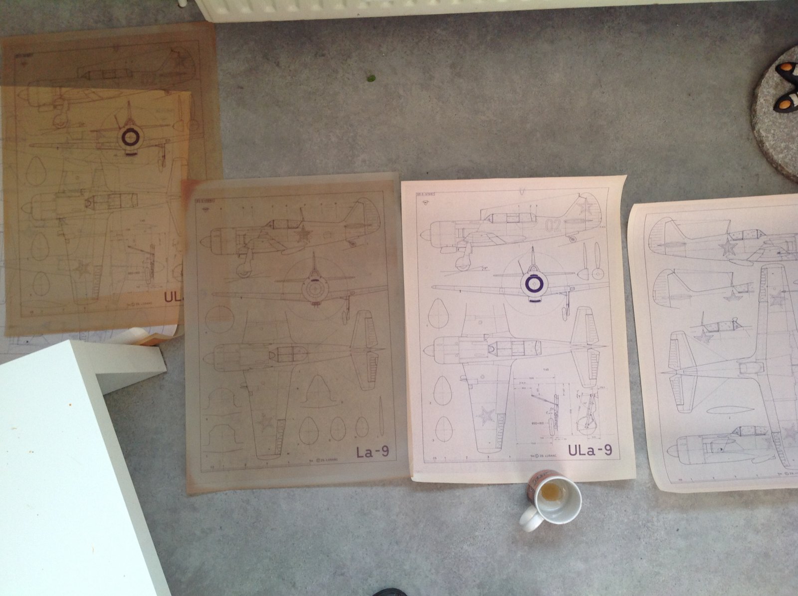

    Wel had ik nog een tekening gevonden van de ULa-9 misschien dat de maten v.h. Landingsgestel overeenkomen? IMG_4316.JPG IMG_4318.JPG Groet:Robin

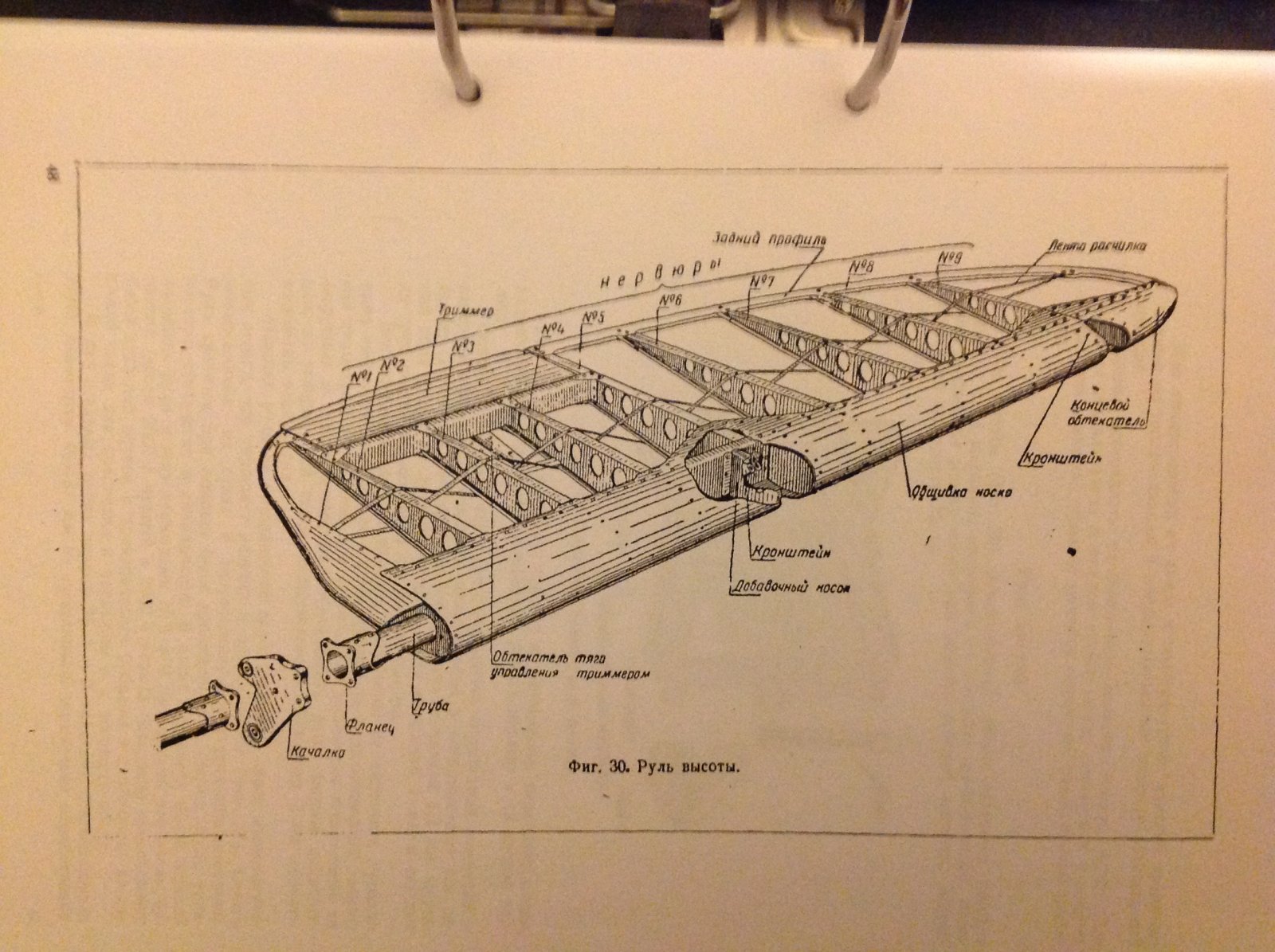

    Oh ja,over de ailerons,kielvlak en hoogteroer.
    Een half jaartje geleden bekeken en nooit vergeten,is voor mij eigenlijks
    een aanwijzing dat ik er ook iets mee moet doen.
    Misschien heb je er wat aan.(deel 9/10)

    Dat is een ineressante techniek....
    hmmm , ben net op het punt aanbeland om de ailerons te maken voor de LA7 , en zag dat de detailering op de tekening verre van juist was. Op de tekening van Anderson worden de ailerons ingedekt met balsa , op de foto's van de echte die ik heb gezien zijn de ailerons , hoogteroer en richtingsroer bespannen , 7 ribben + 2 zijkanten. Ik heb maar 5 ribben . Ik was ( tot nu toe) van plan om de ailerons nieuw te maken , 7 ribben+2 en te bespannen met een materiaal . Maar nu ik dit filmpje zie ben ik erg aan het twijfelen.

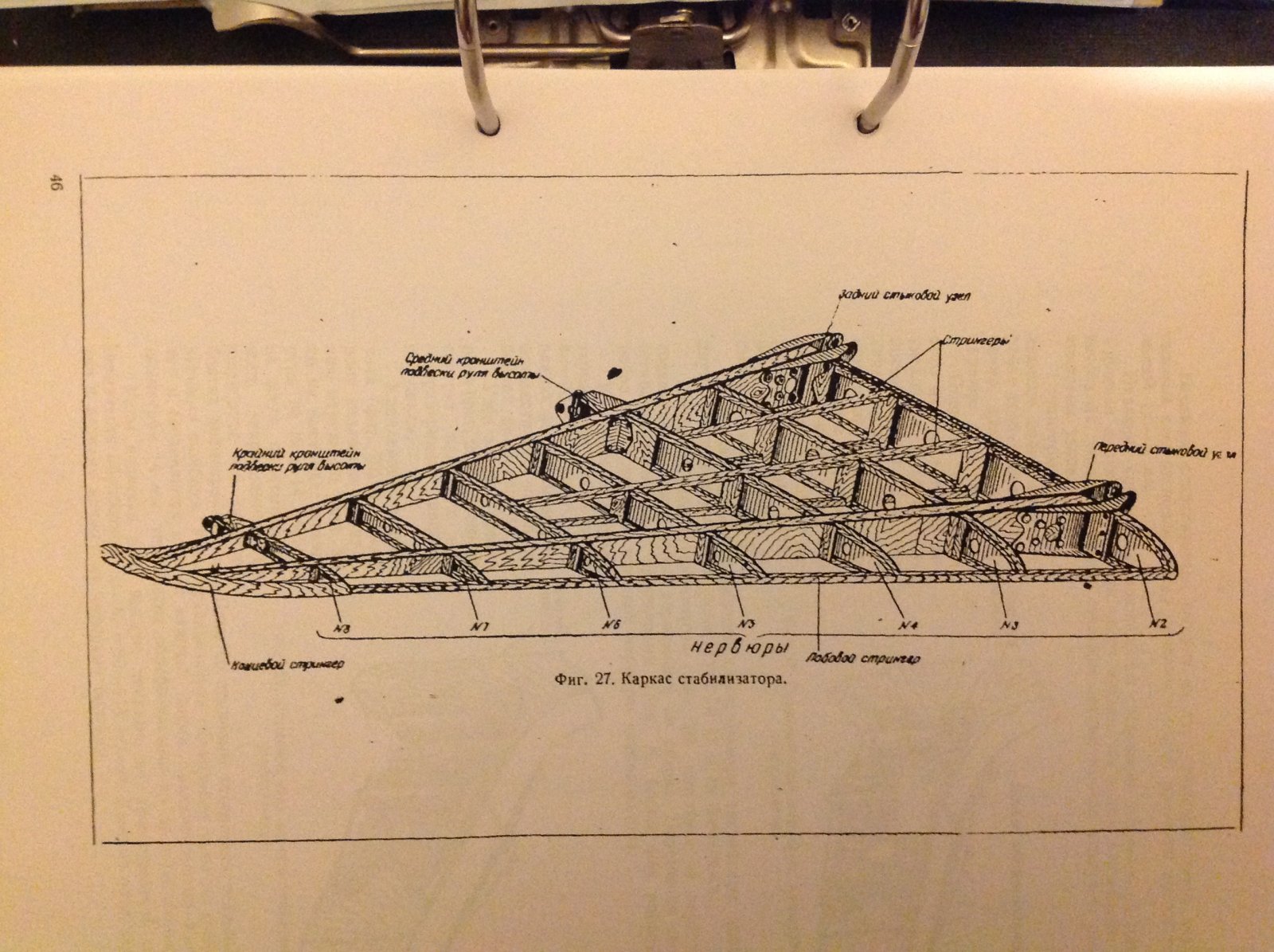

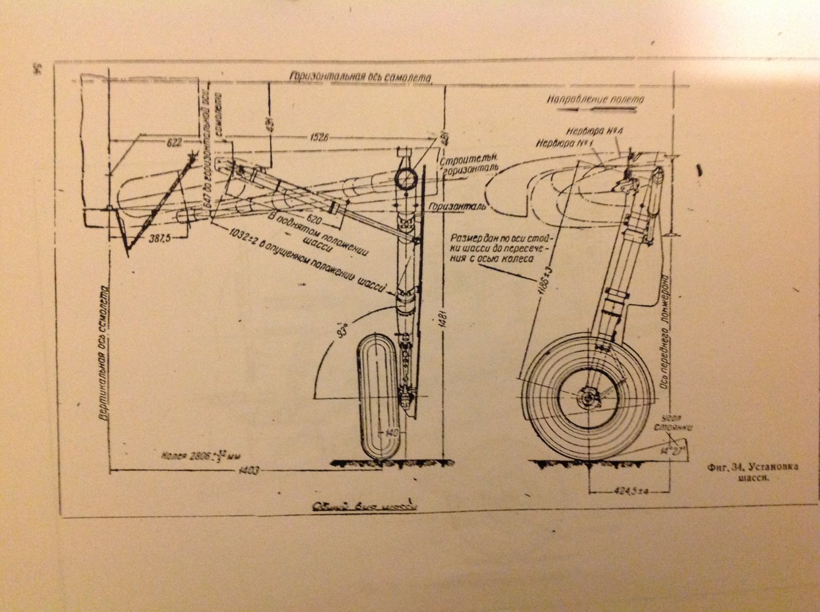

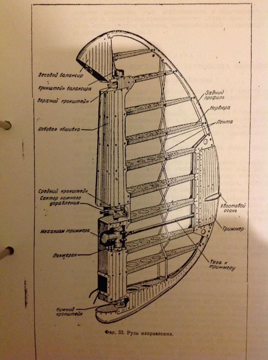

    Nog een paar foto's uit het handboek voor monteurs van de La-7 met daarbij
    NOG een tekening met maatvoering van het onderstel.
    En mocht je beslissen om meer ribben toe te passen,dan kan ik misschien
    de foto's van de La-7 van rc composit er eens bijplaatsen. IMG_4338.JPG IMG_4336.JPG IMG_4337.JPG IMG_4339.JPG IMG_4340.JPG IMG_4341.JPG

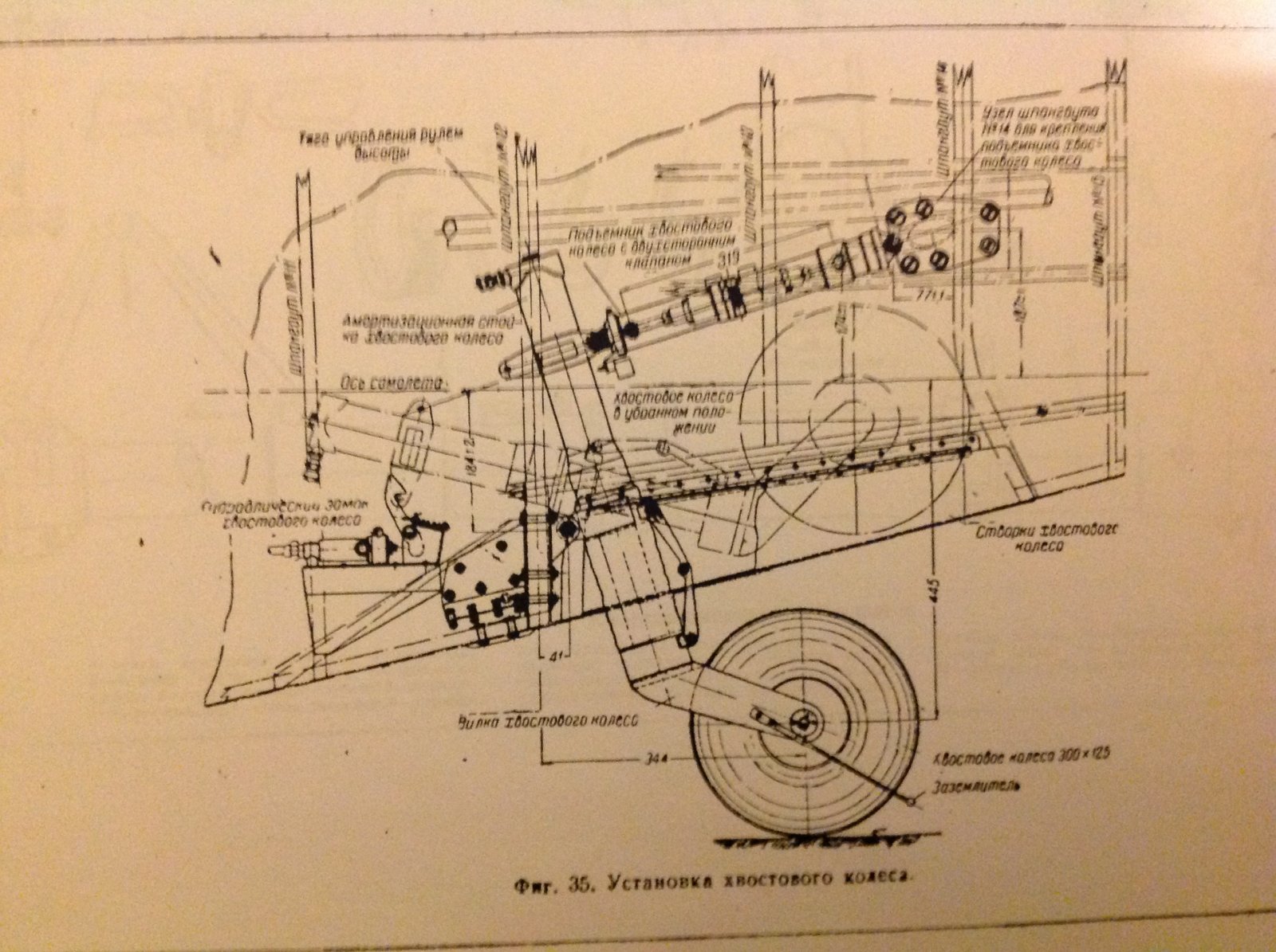

    Vraagstelling post 332.Was ik toch vergeten dat ik de maat voor het staartwiel toch wel had opgeschreven.(3.5 inch Robart) van het Aerotech staartwiel weet ik de maat niet.
    Groet:Robin
