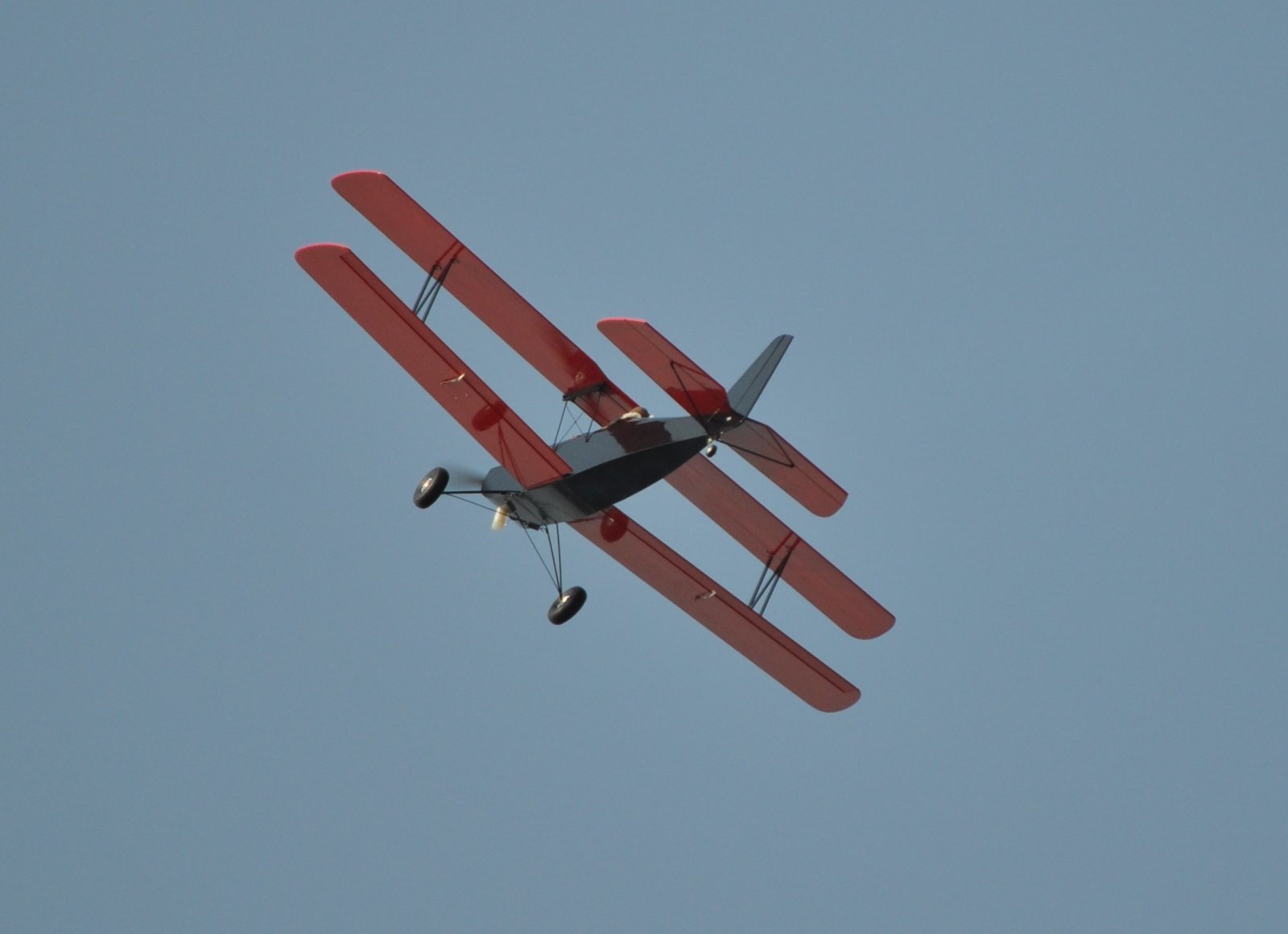

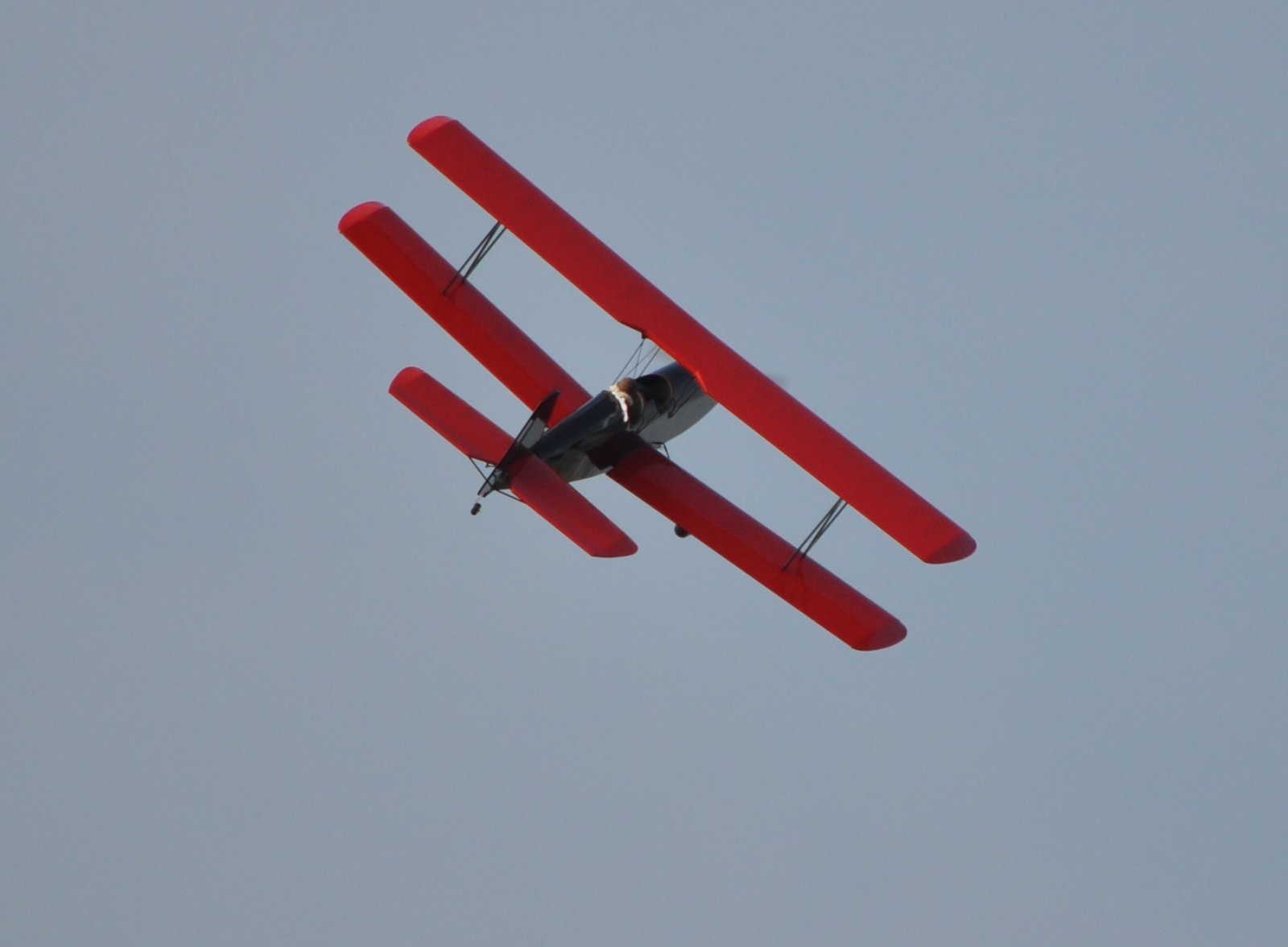

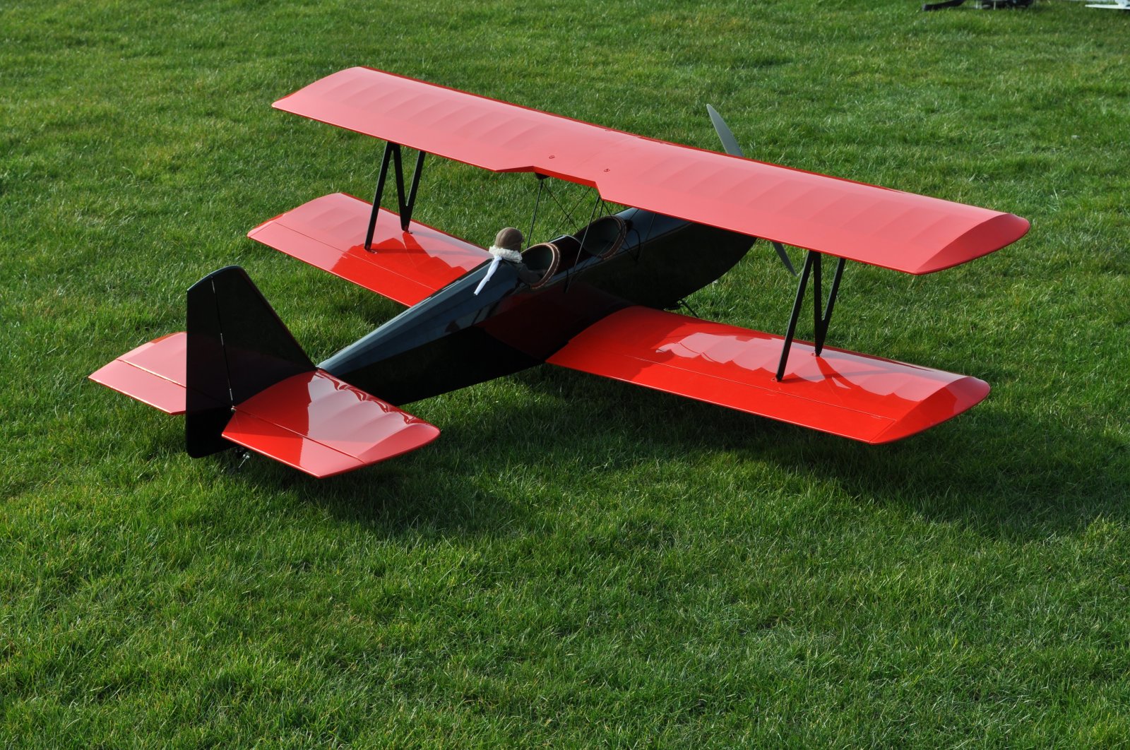

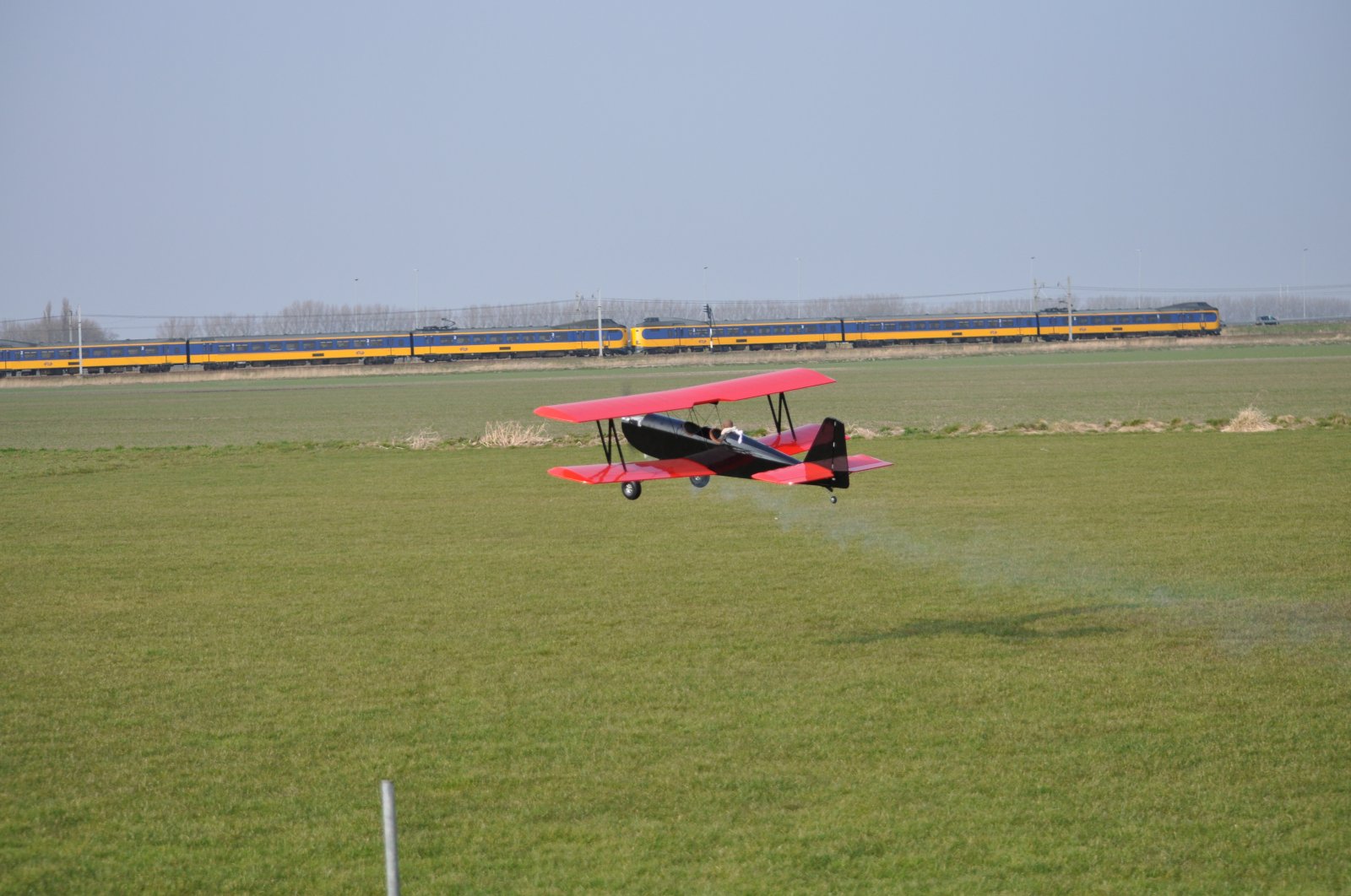

Inmiddels heeft de mijne vandaag haar eerste vlucht gehad :)
En gelukkig ging alles naar wens :yes:
Eerst een plaatje vooraf (voor de zekerheid ;))
Official bad hairday :D
En dan moet ie he, er stond nog een redelijk windje
Het moest helaas zonder motorkap, deze ging bijna los door de propwind
Magneetjes zijn niet sterk genoeg, maar een mooi riempje maken o.i.d.
Nauwelijks trim nodig, vliegt al snel weer vertrouwd
Jammer van de kap

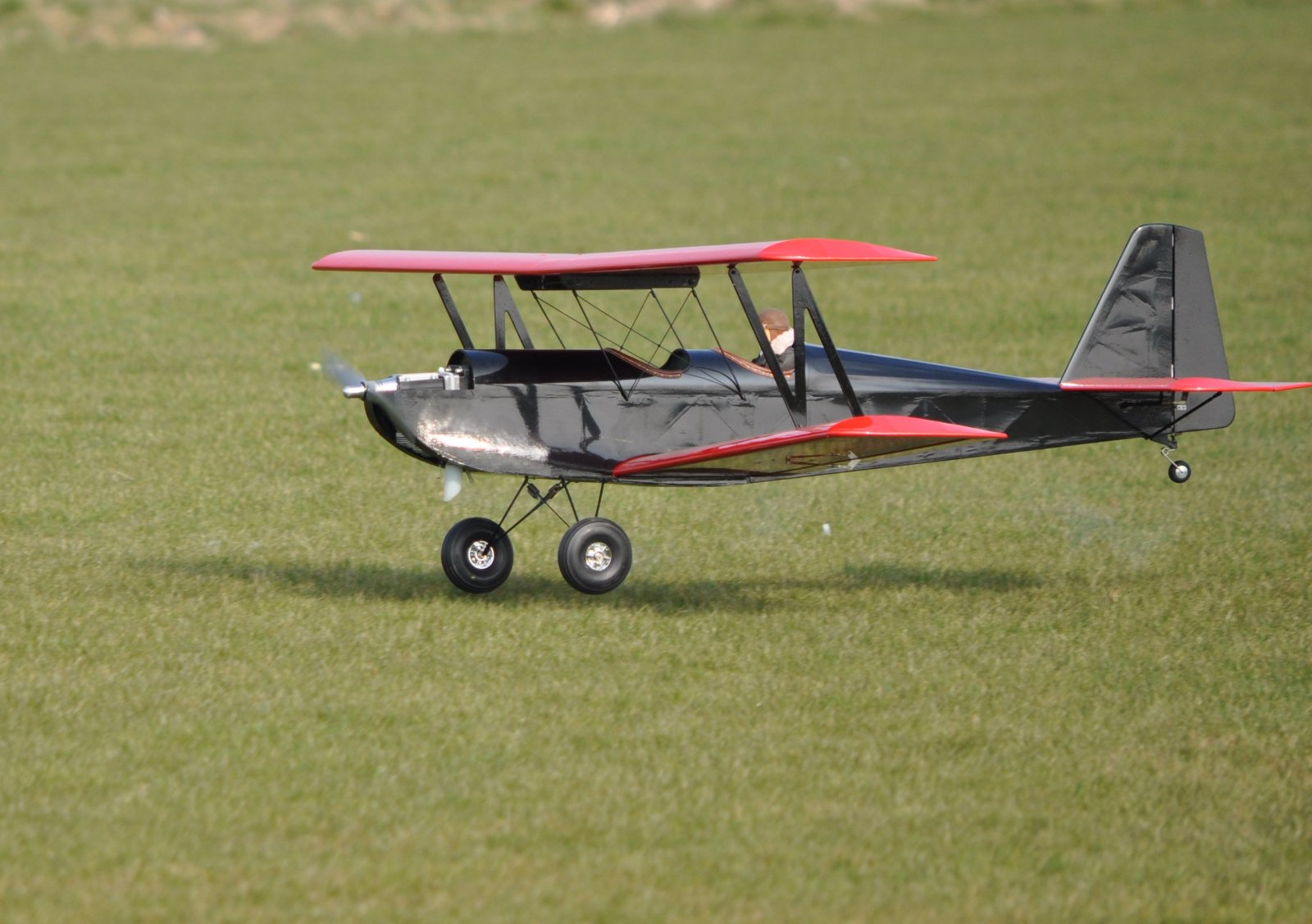

En dan de landing
Ben er heel blij mee, hij vliegt lekker en de Laser pruttelt mooi :thumbsup:
Groeten, Ralf

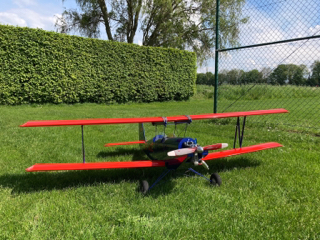

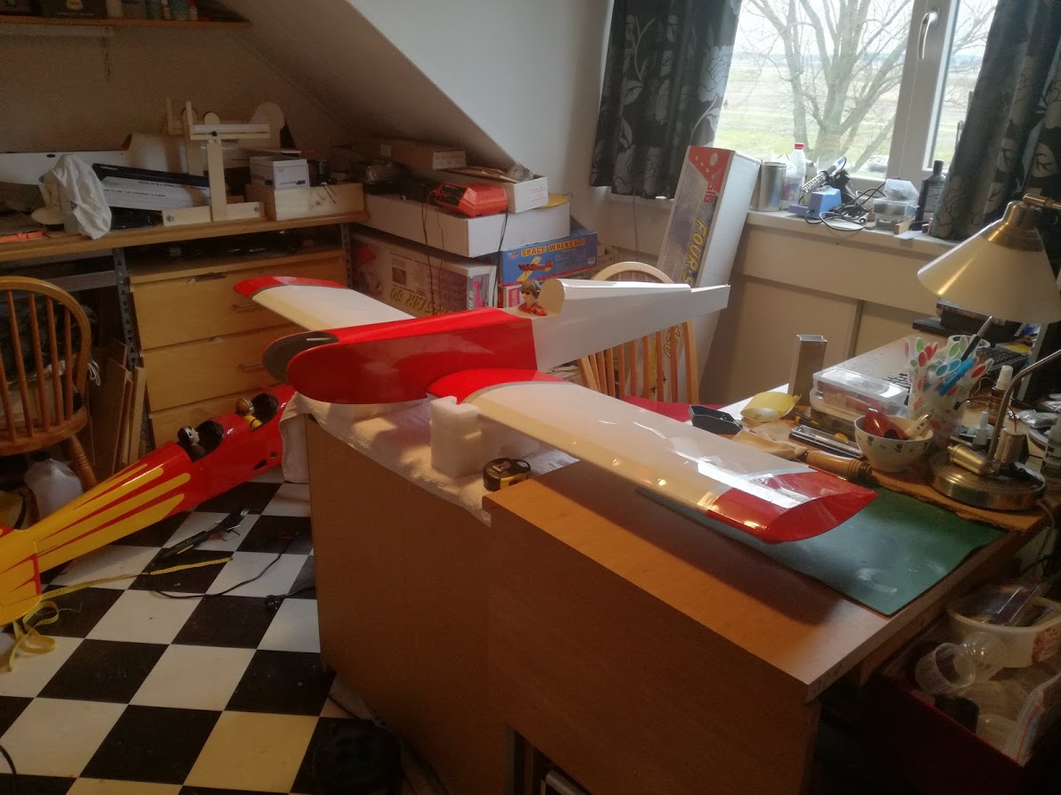

De Lazy Ace afgelopen maanden gebouwd als Corona project. Met dank aan Ralf en allen die bijgedragen hebben aan dit bouwverslag. Hier heb ik toch nog wel veel profijt van gehad. Sinds 1978 heb ik de tekeningen van de Lazy Ace op zolder liggen. Besteld naar aanleiding van de bouwbeschrijving in RCModeler Magazine van november 1977 met het plan deze ooit te bouwen, wat er nooit van gekomen is. Door de Corona maatregelen in Duitsland, ik ben lid van de Modellbaugruppe Bocholt, staat de vliegerij bij ons al maanden op een zeer laag pitje en zat ik eraan te denken om een model te bouwen. Bij opruimwerkzaamheden op zolder kwam ik de tekeningen van de LA weer tegen en de rest is geschiedenis. Zie foto’s.
Het zwaartepunt uitgevogeld met de Vanessa CG tool. Moest toch nog ca 400 gram lood voorin de romp aanbrengen. Het vlieggewicht ligt op ca 5300 gram. Met de ingebouwde vintage OS FS 91 Surpas met 14x7 propje zou dat geen probleem mogen zijn en dat was het ook niet. De Maiden verliep vlekkeloos. Prima start, klein beetje trimmen en zie, een perfect vliegend model en een lust voor het oog. Nogmaals met dank aan dit draadje. Nu alleen de prop nog in een passend rood kleurtje spuiten.
Mvrgr Jan
