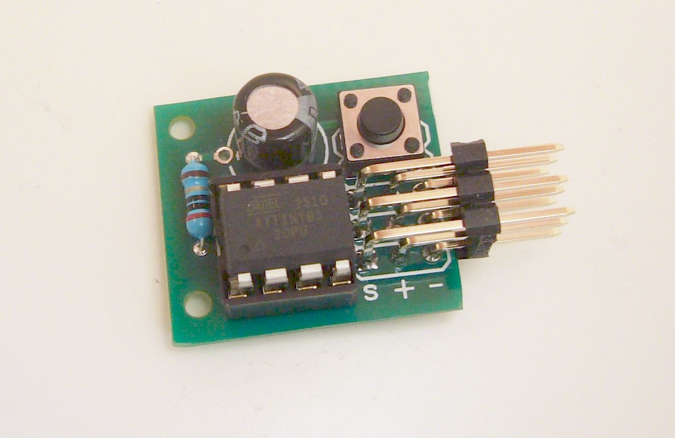

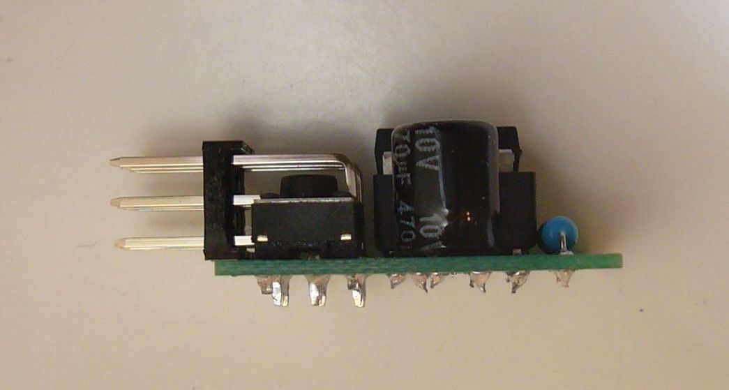

  14. hmeijdam
    hmeijdam
    Lid geworden:
    29 jan 2010
    Berichten:
    1.927
    Locatie:
    Barneveld
    De definitieve versie van de E-36 timer heeft een kleinere condensator en gebogen pinnen gekregen
    Hierdoor is het hoogteprofiel beperkt gebleven tot 10mm, waardoor hij veel makkelijker in te bouwen is.
    De breedte is 20mm, de lengte inclusief pennen 30mm en het gewicht is 3,5 gram.
