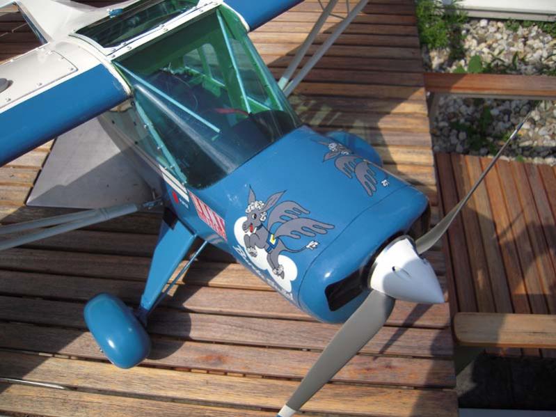

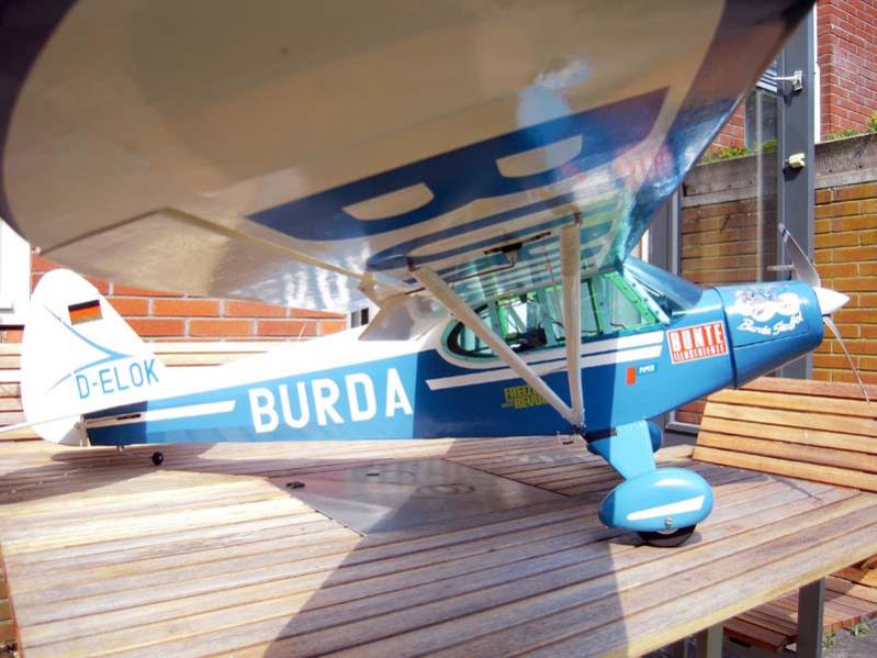

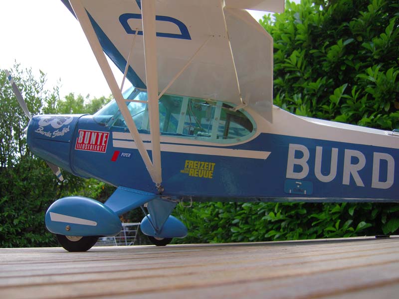

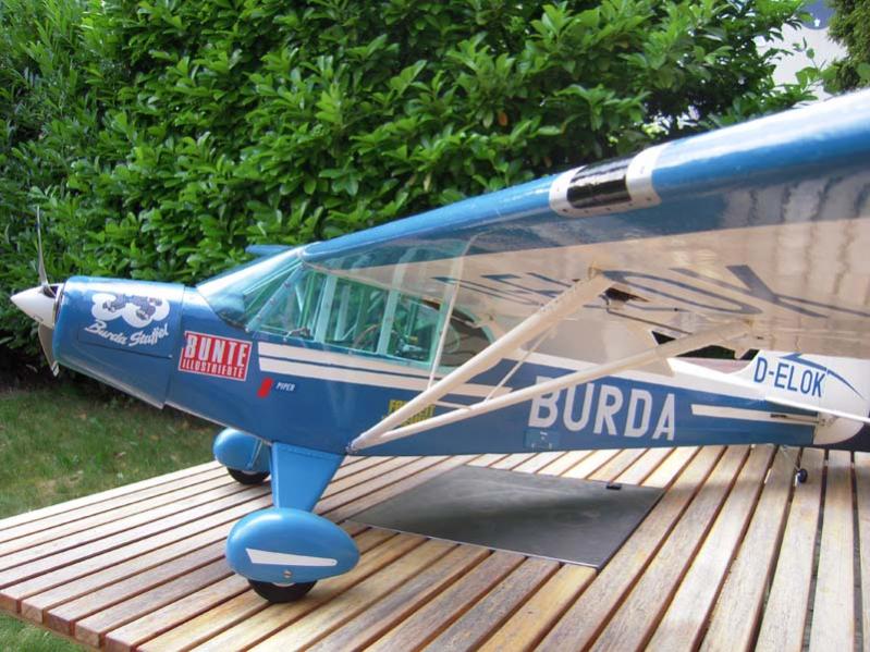

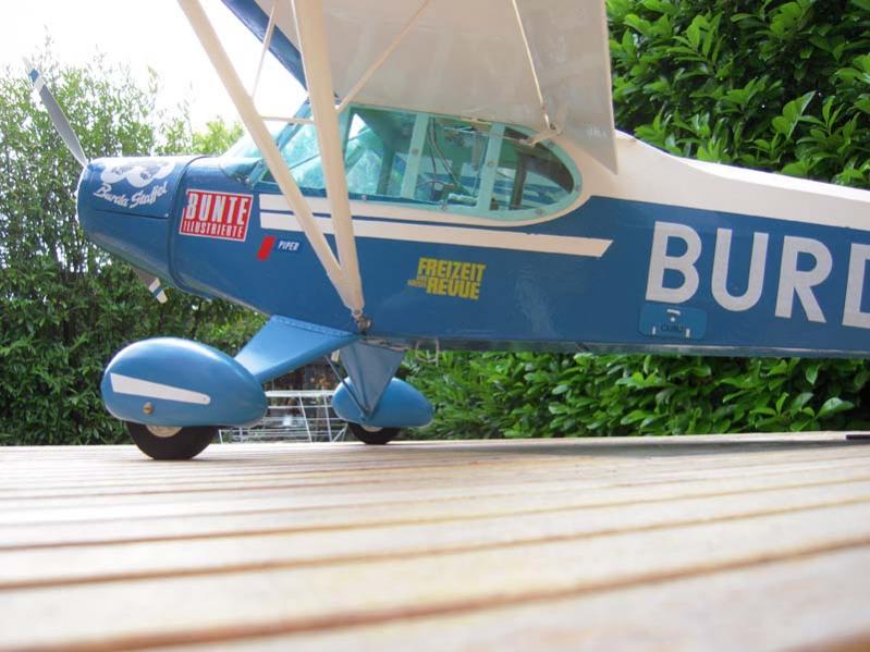

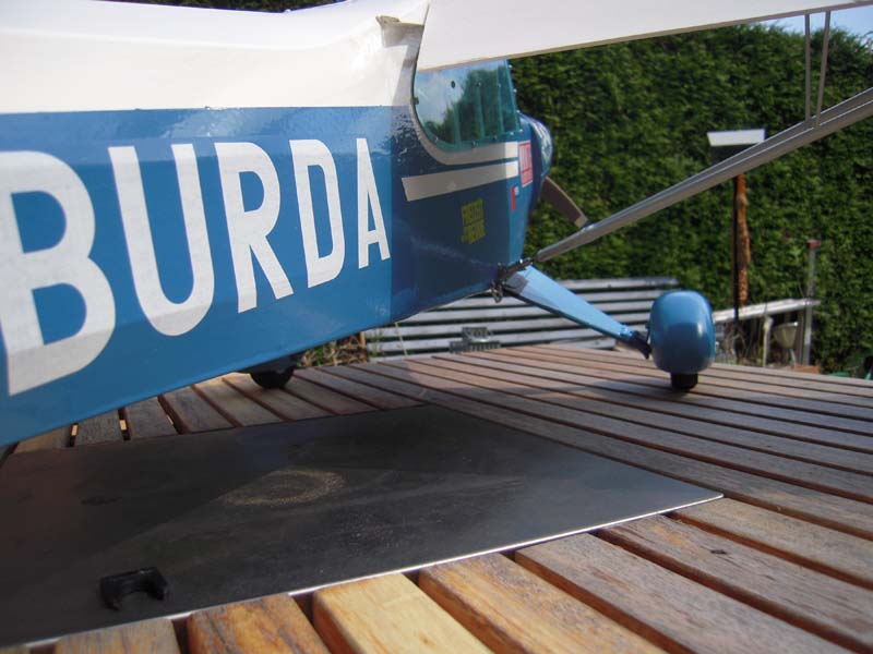

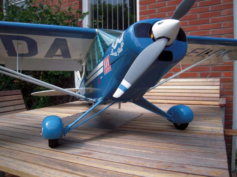

Het is al een stok oud draadje aan het worden... ik weet het... hopte het weer eens aan... schone plaatjes zijn zoek...
Voor de lezertjes wel aardig leek me, om wat plaatjes te plaatsen zoals de ikonische Burda Pieperle er nu bijstaat. (patent & picobello!)
