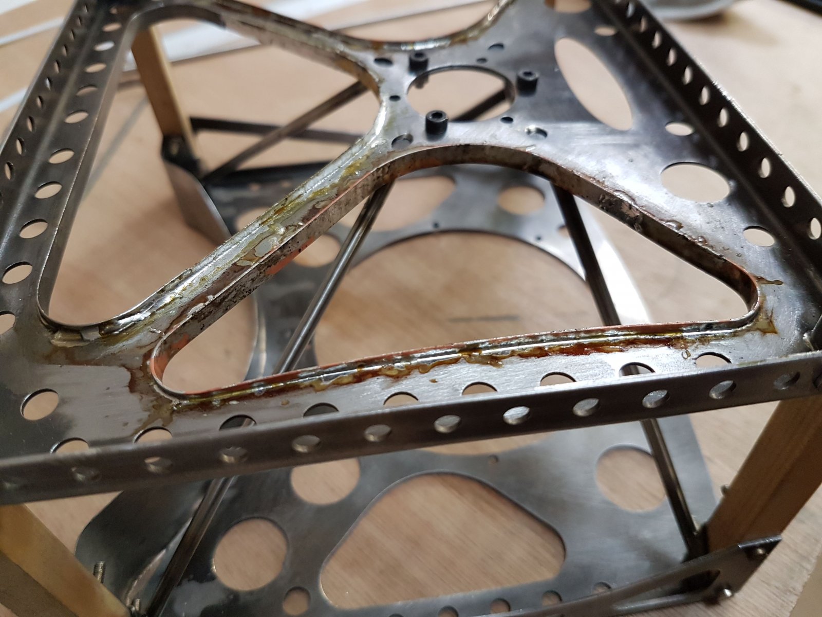

    Ach wat sneu...maar komt vast goed Roel!!
    Ipv messing kun je wanneer je in het staal wilt blijven ook vertind staalplaat nemen...blik dus...Ga je het rvs eerst beitsen? kan nog zink van de strips opzitten

    Tja, als ik eens wist waar je 0.5mm blik kan kopen....
    En wat voor effect heeft beitsen? en waarmee doe je dat?

    Bedankt voor de tips!
    Normaal speel ik alles na het hardsolderen gewoon af met heet water en borstel de flux-resten er dan af. gaat vrij makkelijk. Maar dit is ook wel handig.

    Na het (hard) solderen moet je de zaak gewoon goed schoonmaken. Beitsen moet je daarna doen om ook de allerlaatste fluxresten te verwijderen en vooral om de verkleuringen te verwijderen. De solderingen alleen maar beitsen kost heel veel beits en duurt waarschijnlijk ook langer.

    Precies. En in dit geval moeten alle fittings zwart gespoten worden (het origineel had overigens geen RVS denk ik)

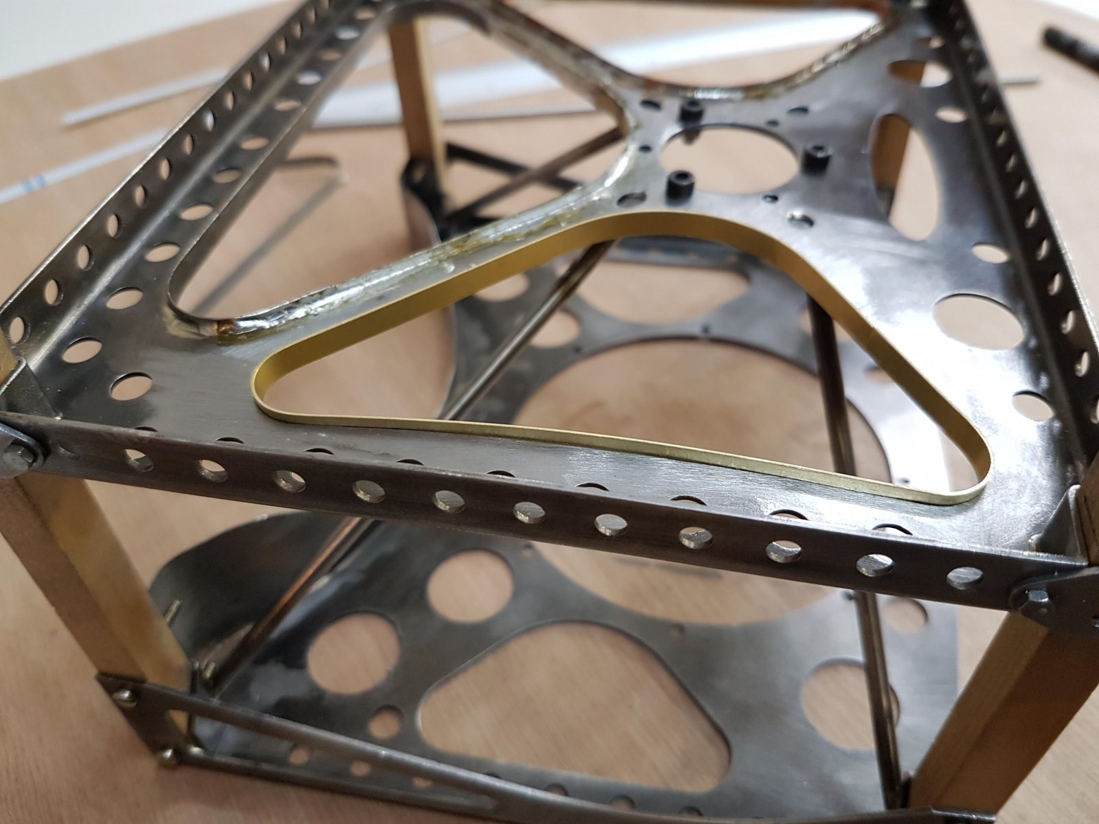

    Zo. het is dan toch gelukt met het in solderen van de stripjes. Messing stripjes op maat geknipt, op lengte gemaakt en gebogen. Deze zo strak mogelijk in de uitsparing geplaatst, beetje S39 flux rondom gesmeerd en dan met een heel dikke soldeerbout aan de binnenkant verwarmd en met gewoon soldeerdraad vast gesoldeerd. Ging prima.
    En na het solderen:
    Nou nog "lekker" schuren en schoonmaken.
    Roel
    jmk1, Énke Blériot en Demaic vinden dit leuk.

    Dat ziet er strak en goed gevuld uit.
    Vloeimiddel (S39) goed afwassen/neutraliseren met dun zeepsopje.
    Mooi stukje werk.
    Succes
    Blijf dit volgen.
    Veel modelbouw plezier.
    Willum

    Zo op de foto ziet het er heel netjes uit, goed doorgevloeid en een nette glimmende soldeernaad. Maar met een klein vlammetje, een Crème brûlée brandertje bijvoorbeeld, kan je heel voorzichtig de solderingen langs gaan. Steeds op een klein stukje heen en weer blijven bewegen tot je ziet dat het tin gaat vloeien en dan langzaam een stukje opschuiven. Zo vloeit het tin mooi in de naad en "verdwijnen" de bobbels die er nog zijn. Je krijgt een meer egale naad en hoeft veel minder weg te vijlen en schuren.
    Het vergt wat oefening maar je kan zo heel mooie soldeernaden maken.

    Dank voor de tip Ernst. Had dit ook al gedaan en ziet er inderdaad strakker uit. rest weggeborsteld.

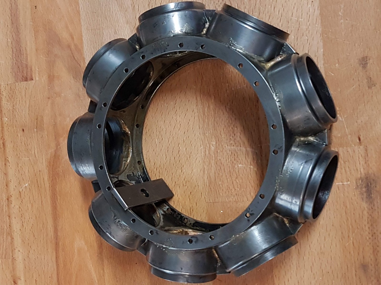

    Vandaag weer eens aan de motor zelf verder gegaan. Al een jaar er tegen aan gehikt om de carter onderdelen aan elkaar te solderen. De sockets allemaal goed schoon gemaakt en opgeschuurd. met een klein schroefje in de klemmen wordt het wigvormig tussenstukje op zijn plaats gehouden.
    Met een 3d-geprint malletje zijn de tussenstukjes uitgericht en dan vastgezet.
    Na alles nog eens goed in de flux gezet te hebben, de brander aan en een uurtje later zat alles in elkaar.
    Ziet er verschrikkelijk uit zo, maar naar mijn mening is het toch goed gelukt. Overal is het zilver goed doorgevloeid. Hier en daar ben ik niet helemaal zing geweest met het zilver, maar liever later er iets afhalen als er nog bij liggen solderen. Al met al nog geen heel staafje zilver van 1.5mm nodig gehad. (had er nog een stuk of 10 achter de hand gehouden).
    Nou kan het schoonmaken beginnen. Eerst al eens alle flux resten weggespoeld, daarna maar eens aan de slag met de staal borstel in de boorkolom en met de dremel. Ben komende dagen daar nog wel mee bezig.

  13. Ernst Grundmann
    Ernst Grundmann PH-SAM Forum veteraan
    Lid geworden:
    27 aug 2002
    Berichten:
    13.787
    Locatie:
    Woerden
    Het ziet er inderdaad niet uit maar dat is alleen de buitenkant. Voor zover het op de foto's te zien is ziet het soldeerwerk er prima uit en inderdaad liever iets te veel dan te weinig soldeer.
    Na het wegspoelen van de fluxresten kan je het beste eerst het overtollige soldeer verwijderen. Met een dremel, vijltjes, schuurpapier, misschien zelfs een beiteltje kan je er iets moois van maken.
    Om het geheel daarna weer mooi blank en glimmend te krijgen is beitsen misschien een idee. Helaas weet ik niet precies welke beits (zuur of base) je voor deze toepassing moet gebruiken maar met de juiste beits kan je heel mooie resultaten behalen. Dat scheelt een hele boel ellebogenwerk met staalborstels en schuurpapier. ;)

  16. Mugello
    Mugello
    Lid geworden:
    20 mrt 2009
    Berichten:
    398
    Locatie:
    Sant'Agata-Feltria
    even met de staalborstel (kom-borstel) in de boorkolom er over heen gegaan. Geeft al een hele andere indruk. Krijgt ook een mooie patina.
