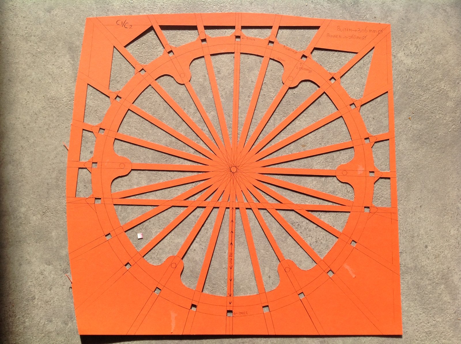

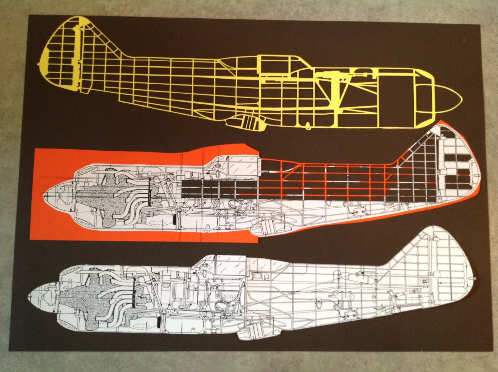

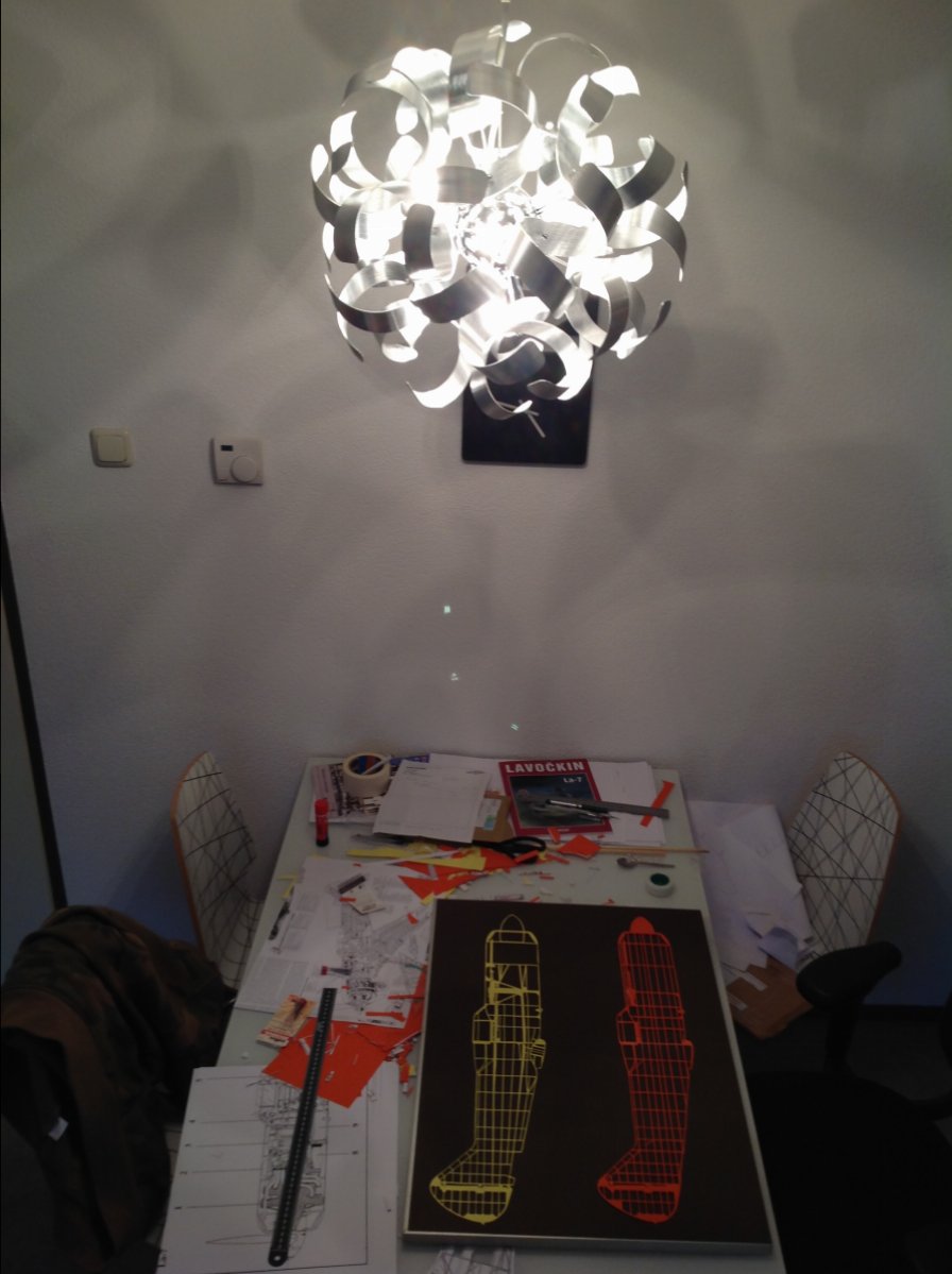

    Zoals vaker in mijn bouwverslag:
    Dubbele/driedubbele "dingetjes"
    De rood witte kleur van het motorkap-frame beviel mij niet.(allemaal te rommelig)
    De oranje kleur knalt er voor mij gewoon uit.
    Dus de komende week/weken weer figuurzagen om deze motorkap aan een
    verticale plaat te gaan bevestigen zodat ik een frame heb om met karton
    de toekomstige beplating op te gaan bouwen.

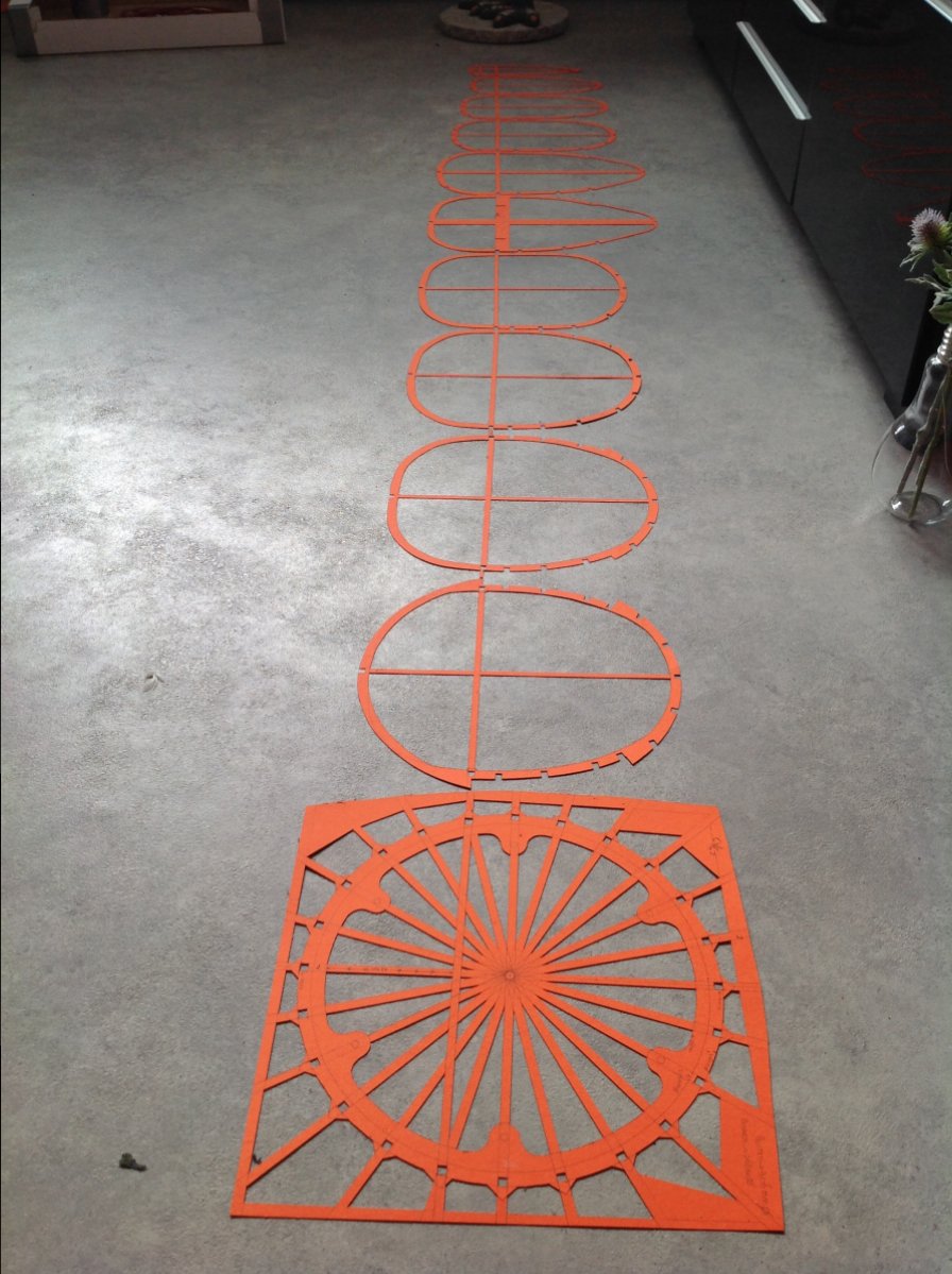

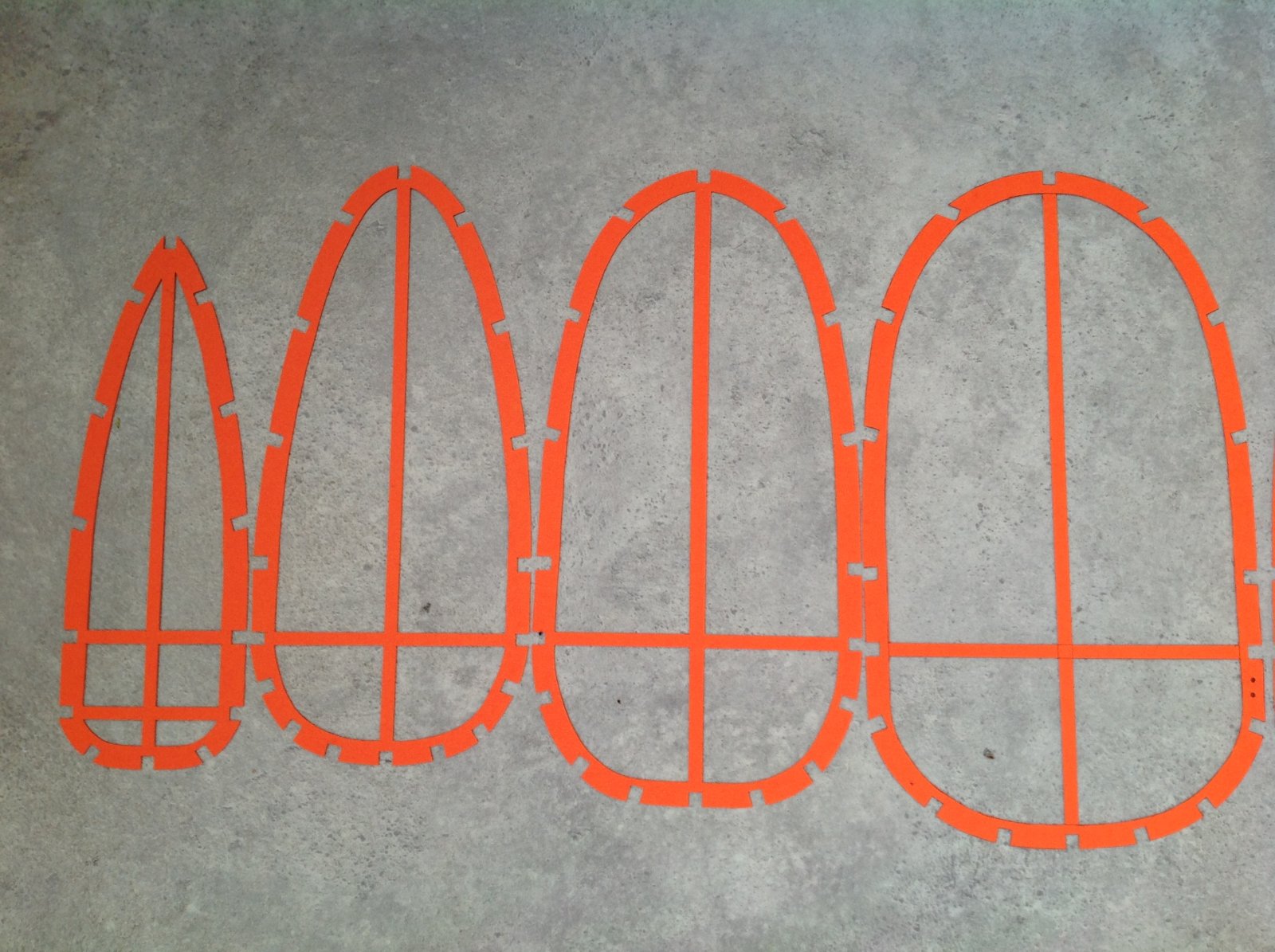

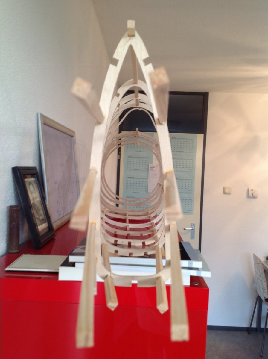

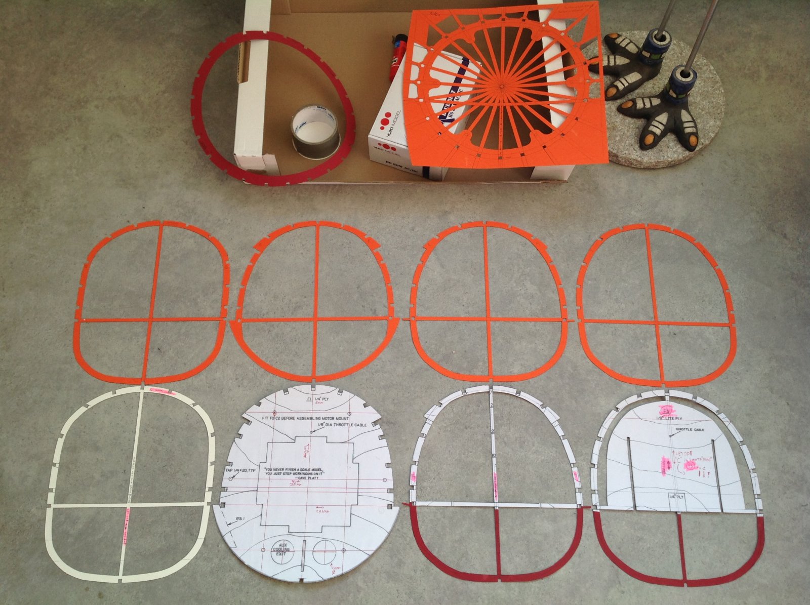

    Ik was blijkbaar net te laat om een foto bij post 261 toe te voegen! IMG_4722.JPG IMG_4726.JPG IMG_4727.JPG IMG_4728.JPG IMG_4729.JPG IMG_4730.JPG
    Als alle stringers een beetje bij de rompformers passen kan ik mooi in de toekomst met het 2D digitale tekenprogramma de rompformers zo uittekenen
    zodat deze formers"aan het spit" geregen kunnen worden.(Rc Composit)
    En wil ik die 2D tekening al zover voorbereiden zodat de rompspanten als het ware worden "gevierendeeld" zodat de spanten voor het toekomstige 3D printer programma aan het spit geregen kunnen worden.

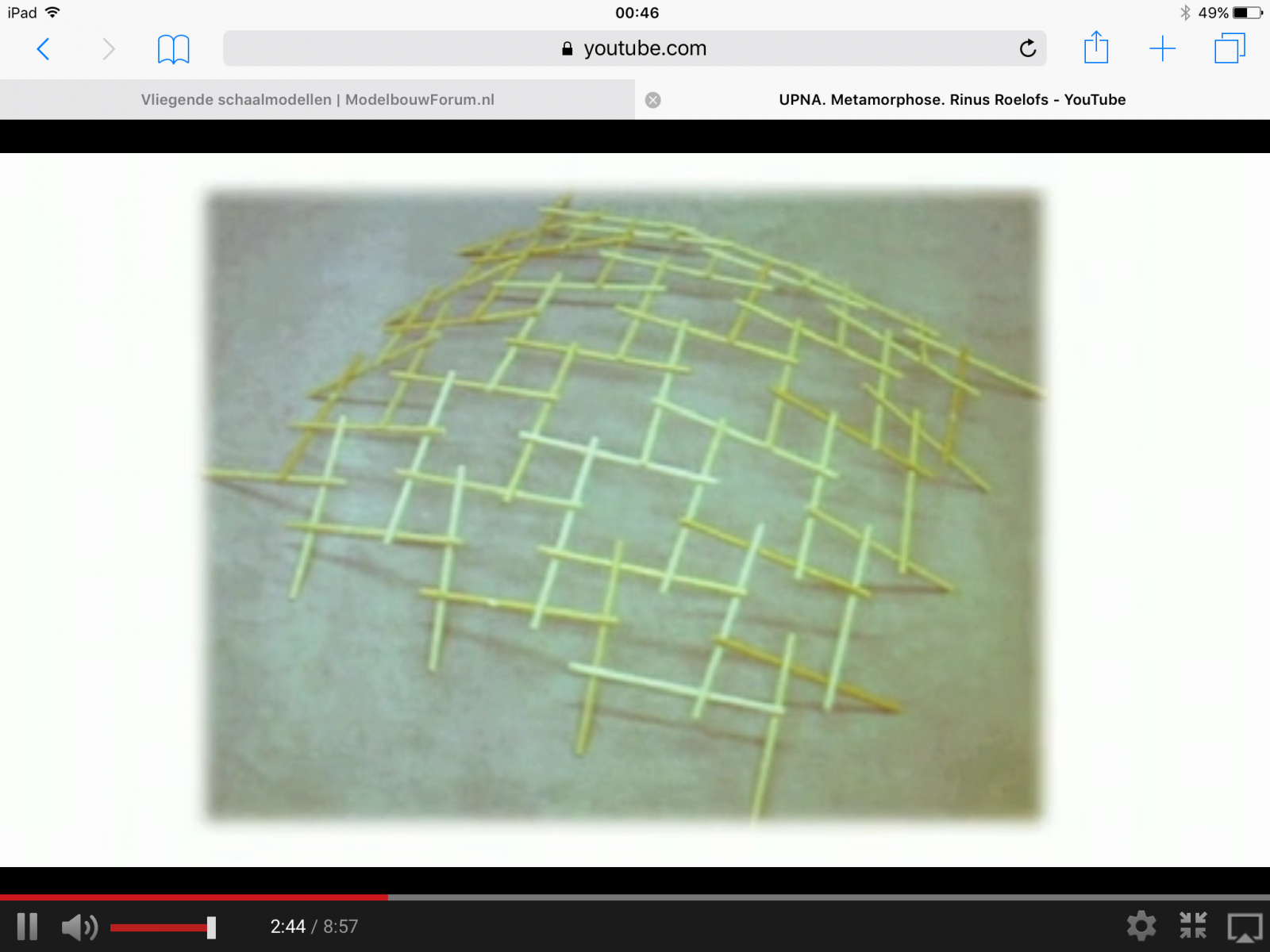

    Nadat ik afgelopen weekend verschillende 3D programma's had gedownload
    en bekeken met de daarbij allerlijhande frustraties van die zogenaamde proefversies omtrent het aantal dagen van die proefversies die bij bijvoorbeeld
    Van Illustrator cc van 7 dagen in één keer naar 0 dagen werd gebracht nadat ik mijn lap-top opnieuw had opgestart!
    Of DraftSight downloaden nou,echt dus niet hoor! Omdat er problemen waren moest men eerst iets anders downloaden om dan vervolgens Drafsight te gaan
    downloaden.
    Dat soort "dingetjes" moet ik als complete laptop 3D NOOB er op dat moment echt NIET bijhebben
    Het voelde een beetje als de eerste rijles zonder stuur.:confused:
    Maar ik geef niet op! Want ik woon in Hengelooooo.

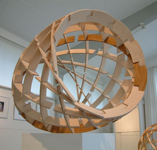

    http://www.rhino3d.nl/ve1.html
    http://www.rinusroelofs.nl/info/publicity/roskam2-01.html
    Rinus Roelofs (let op rond 1:06)
    Zelf heb ik in het verleden een beetje "gesnuffeld" aan de AKI kunstopleiding.
    Als ik bij Rinus een klein beetje kan snuffelen.Dan kan zo'n link voor mij veel meer betekenen op het gebied van het leren van het moeilijke Rhino 3D programma.
    Groet:Robin

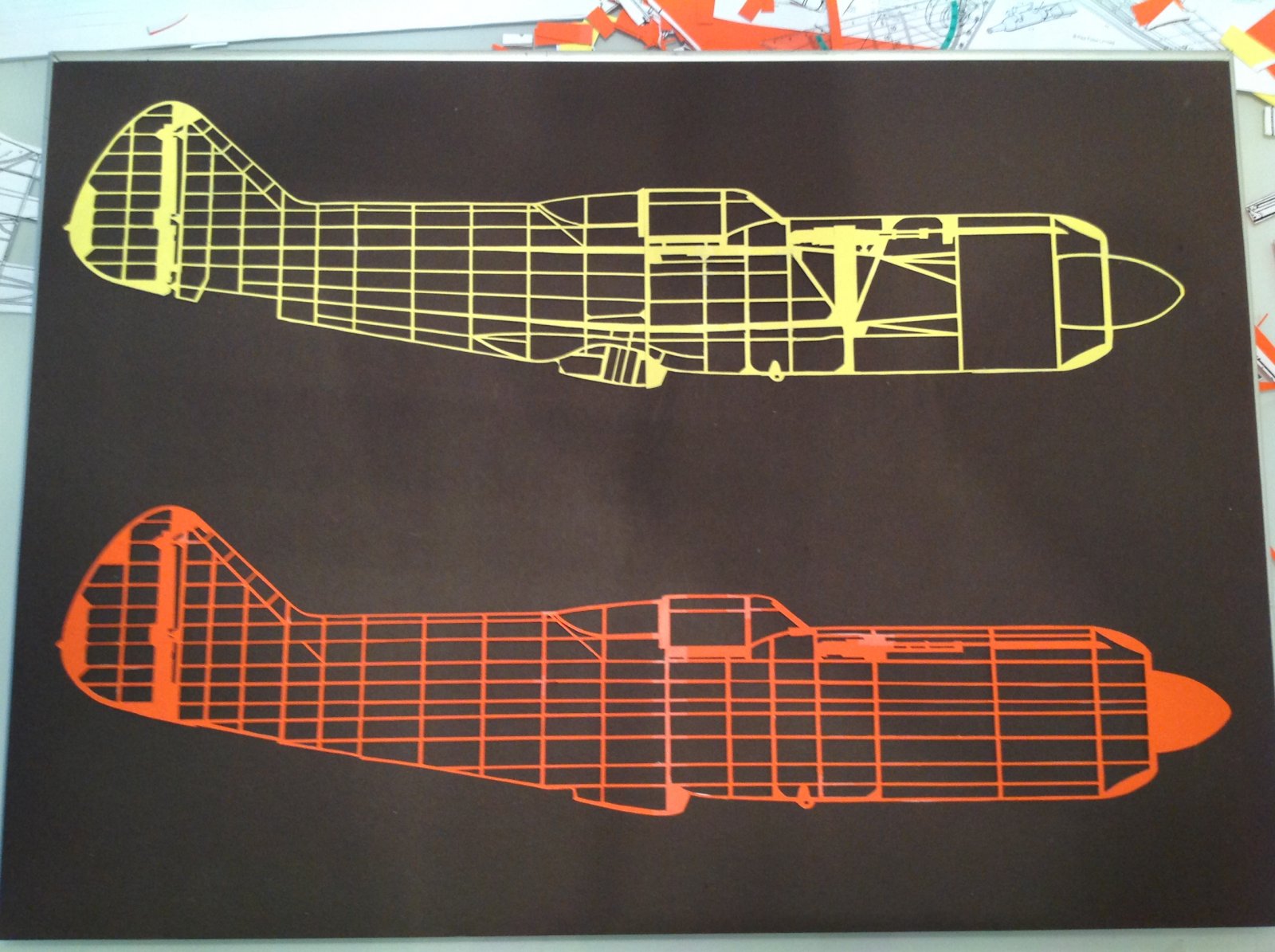

    Mooi!
    Gewoon op de zelfde dag al een mailtje terug van Rinus Roelofs.
    Ik had Rinus een linkje gegeven van pagina 12 van mijn bouwverslag en een paar trefwoorden omtrent mijn zoektocht.
    De respons van Rinus geeft mij vertrouwen om dieper in het Rhino 3D 5.0
    Cad programma te gaan.Ook gaf Rinus aan dat ik altijd kon bellen en mailen
    En was het geen probleem om een keer bij hem thuis af te spreken.
    De proefversie is voor 3 maanden geldig:maart/april/mei......vakantiegeld..op:oops:
    Ook zal ik volgende week weer naar het Fab-Lab Enschede gaan om nog wat meer sfeer te proeven EN meer kennis op te doen.
    Kom maar op met die geodetische La-7 romp (2019 of zo!)

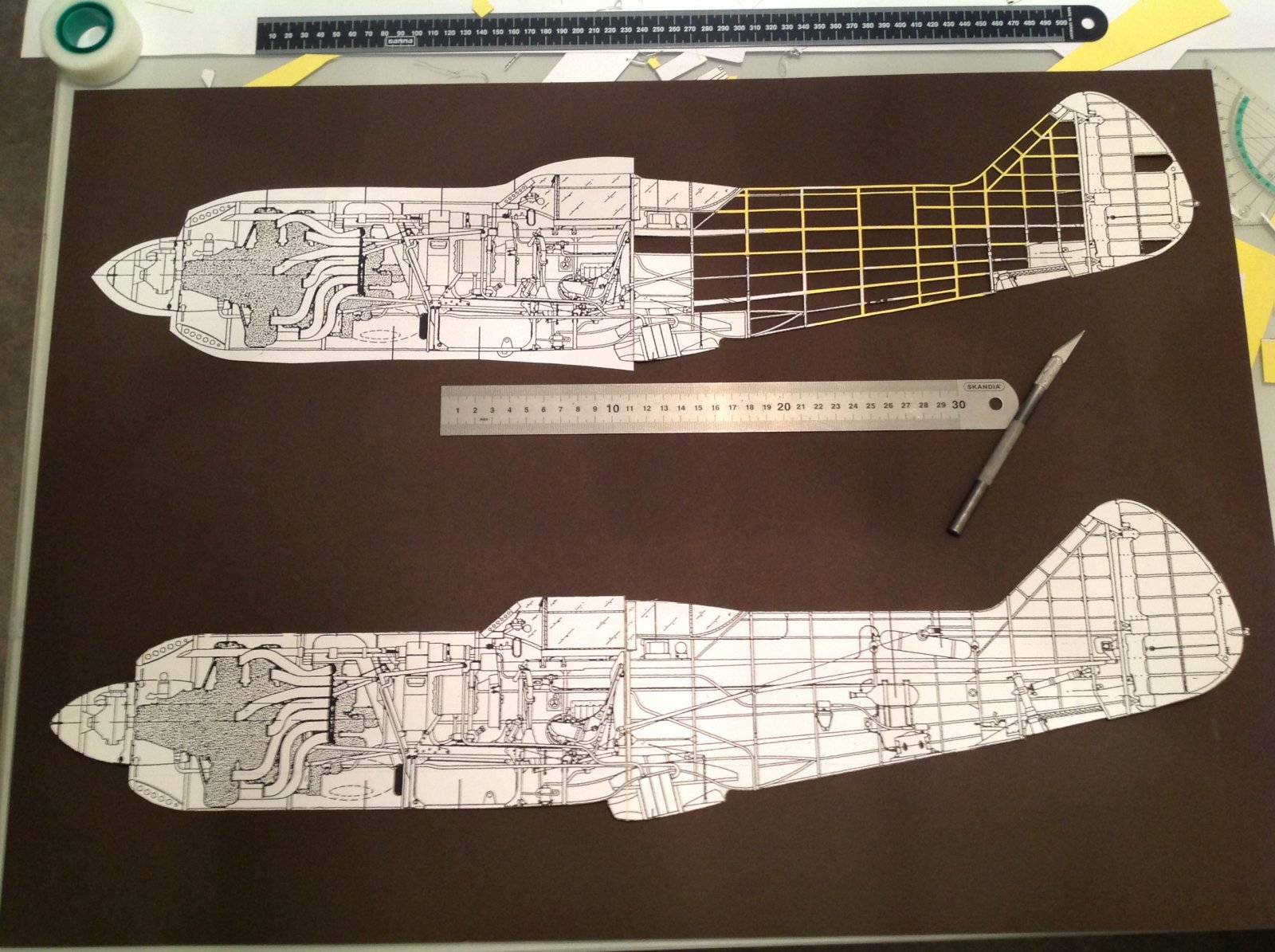

    Waarom ben je die aan het uitsnijden?!?!? Waar is dat voor nodig dan?
    Als het is om 'm in Rhino in te laden, dan kan je dat gewoon als "witte achtergrond met zwarte lijnen" doen, hoor!
  11. mig 3
    mig 3
    26 apr 2012
    2.119
    BLUB
    Bedankt Henri
    Het snijden in het karton vind ik nog steeds heel erg leuk!:rolleyes:
    Ook is het voor mij een zeer goede meditatieve handeling.
    En op die manier kan ik gaan wennen aan het Rhino gebeuren en neem dan
    het werkstuk aanstaande vrijdag mee naar het Fab-Lab Enschede zodat ik met
    weinig woorden kan uitleggen wat ik met Rhino wil.
    Ook maak ik er nog één van oranje karton waarbij de stringers van voor naar achter helemaal doorlopen.
    Als de 2 werkstukken gereed zijn worden zij achter het glas ingelijst.

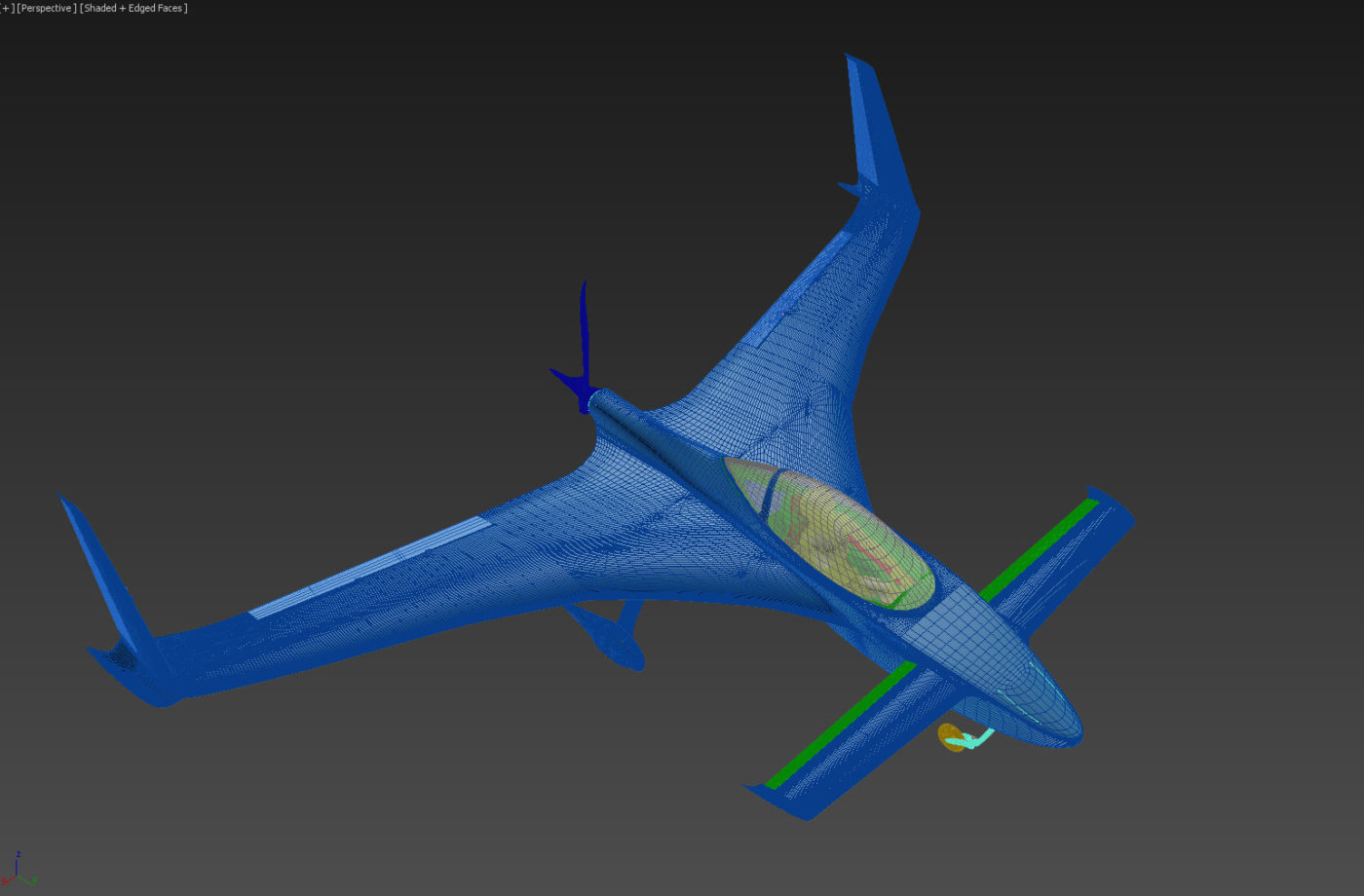

    Ook houdt ik de mensen uit Tsjechië wekelijks in de gaten die een 1/1 model van
    Rutan willen bouwen.(hoezo grote ambitie?):yes:
    https://3dlabprint.com/long3d/
    https://3dlabprint.com/how-strong/

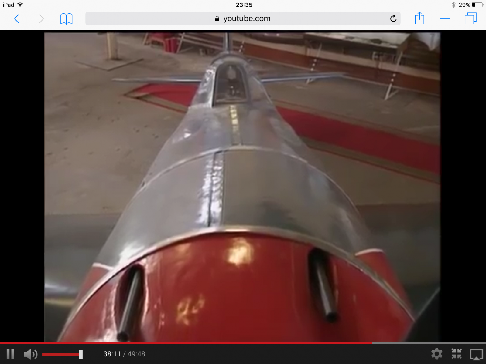

    naar een printshop-winkel in mijn woonplaats meegenomen vrij snel nadat ik met de 1/4 La-7 begonnen was.De winkelier liet mij zien dat het niet zo heel
    moeilijk was.Ook bestaat er nog de mogelijkheid om het stoeltje te scannen.
    Ook het ShVAK kanon wil ik graag plaatsen(met de ammo box) de twee lopen
    kan ik misschien gebruiken als twee extra verstevigingen voor de rompspanten.
    Net zoals je schreef:Ideeën genoeg.Modelbouw is gewoon mooi!

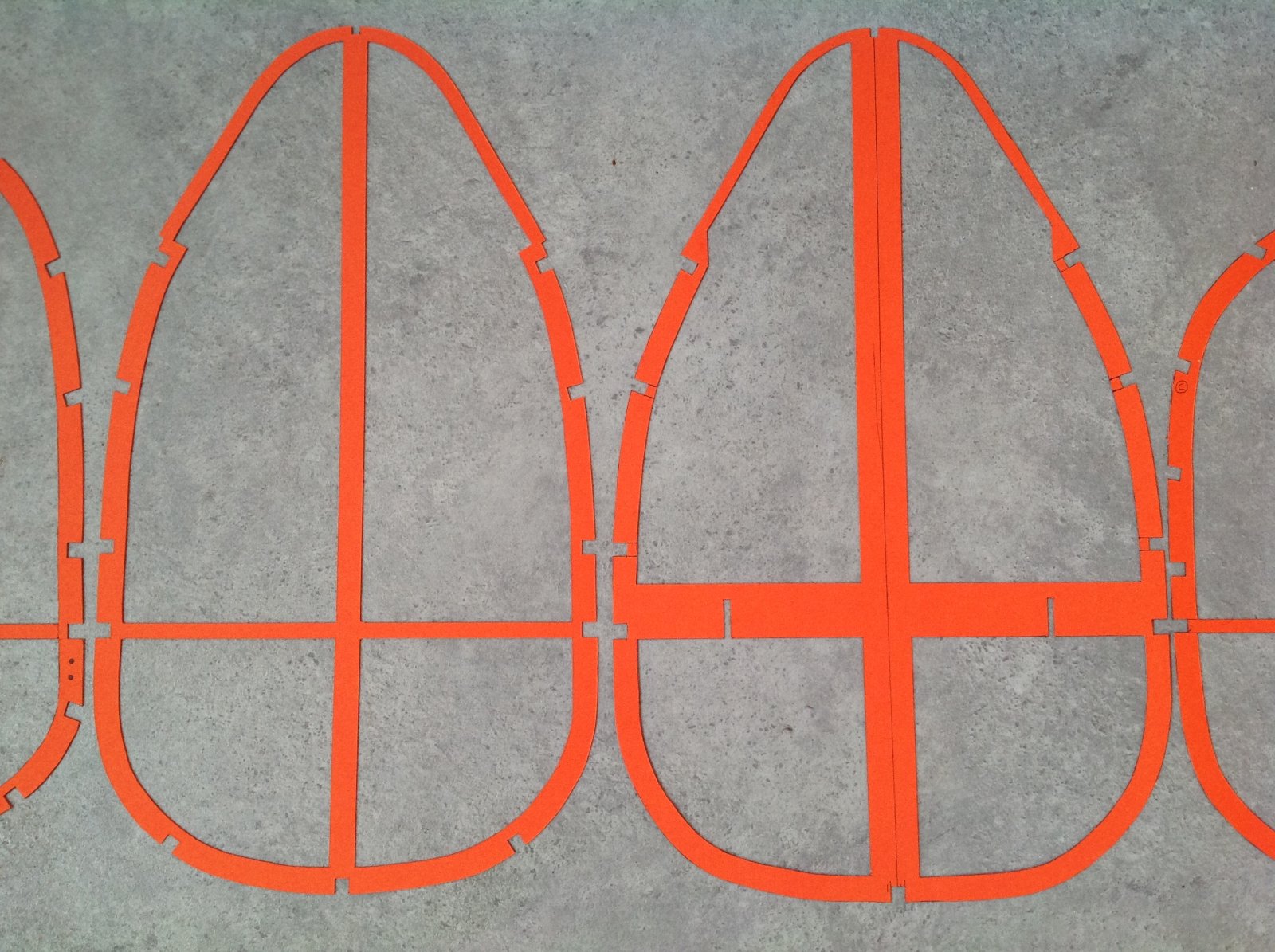

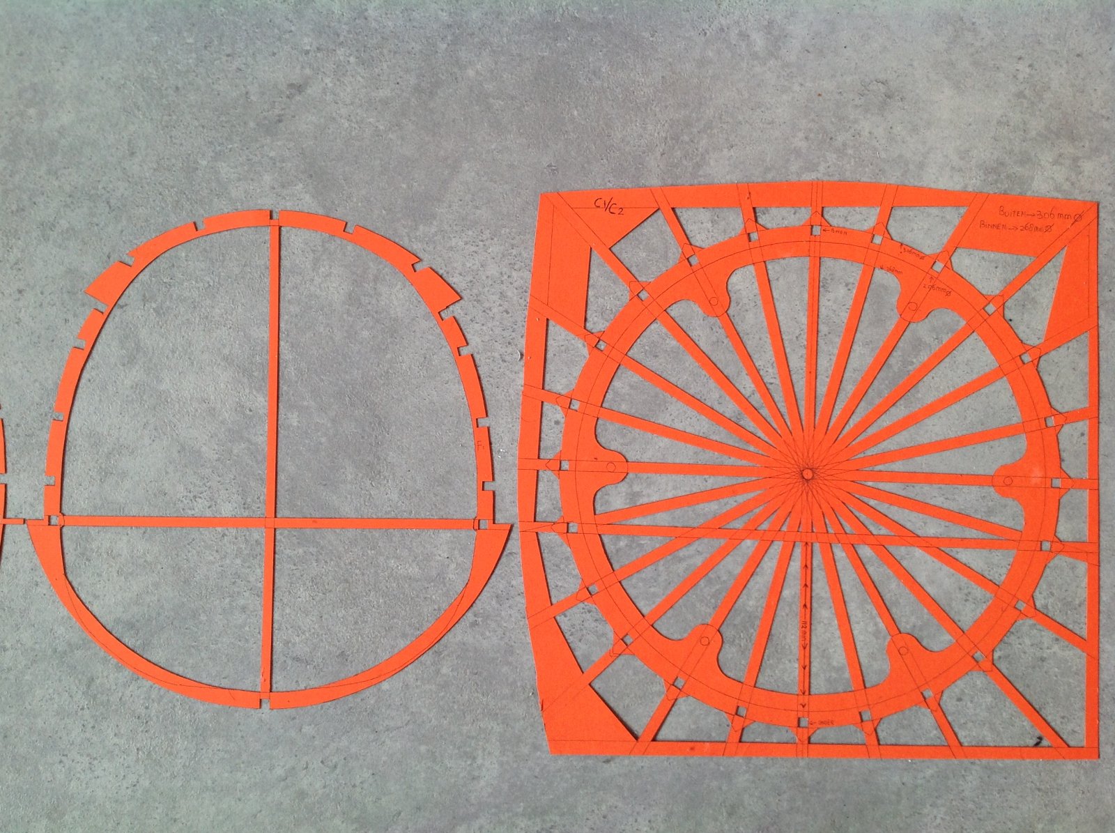

  20. mig 3
    mig 3
    26 apr 2012
    2.119
    BLUB

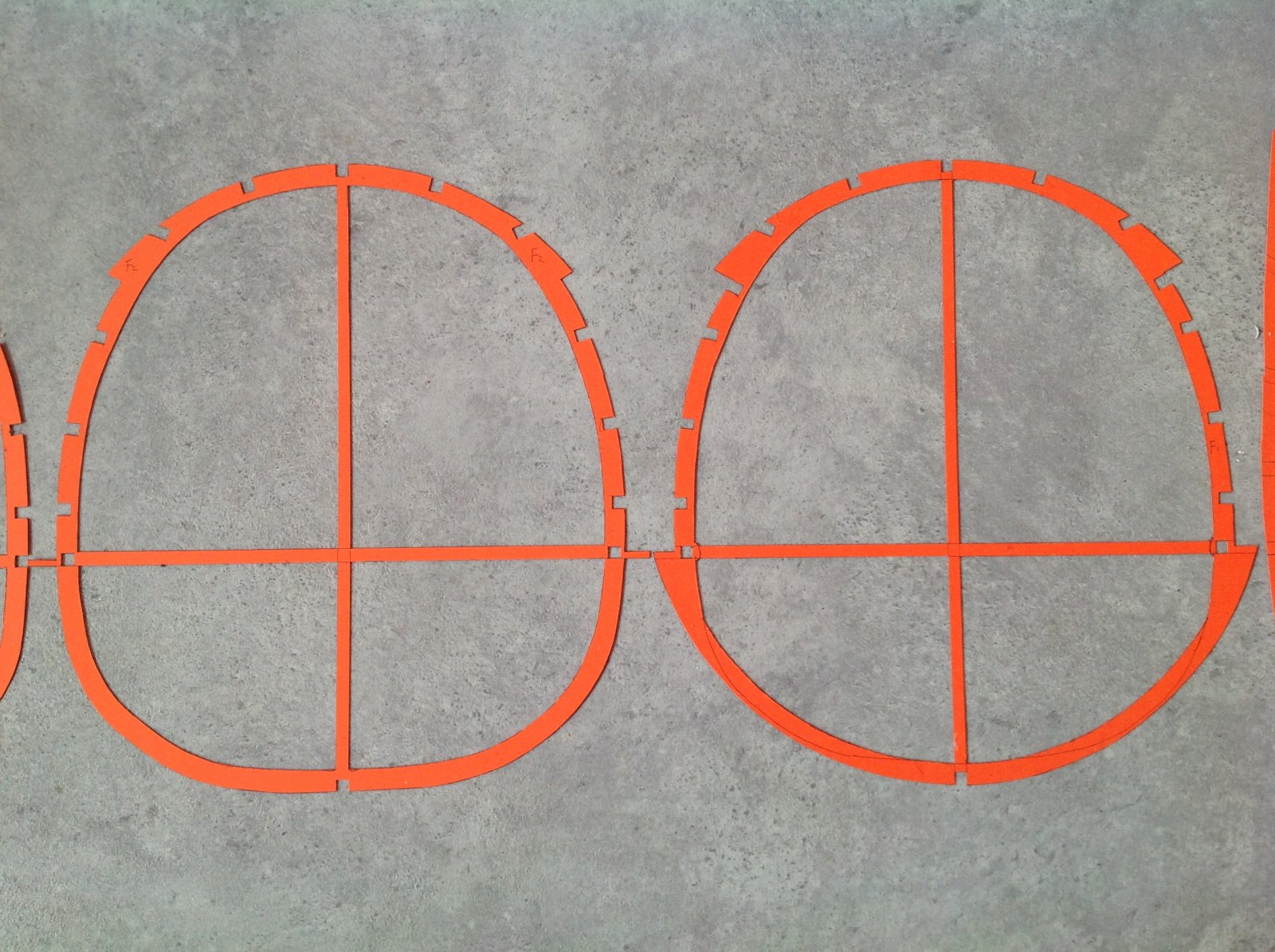

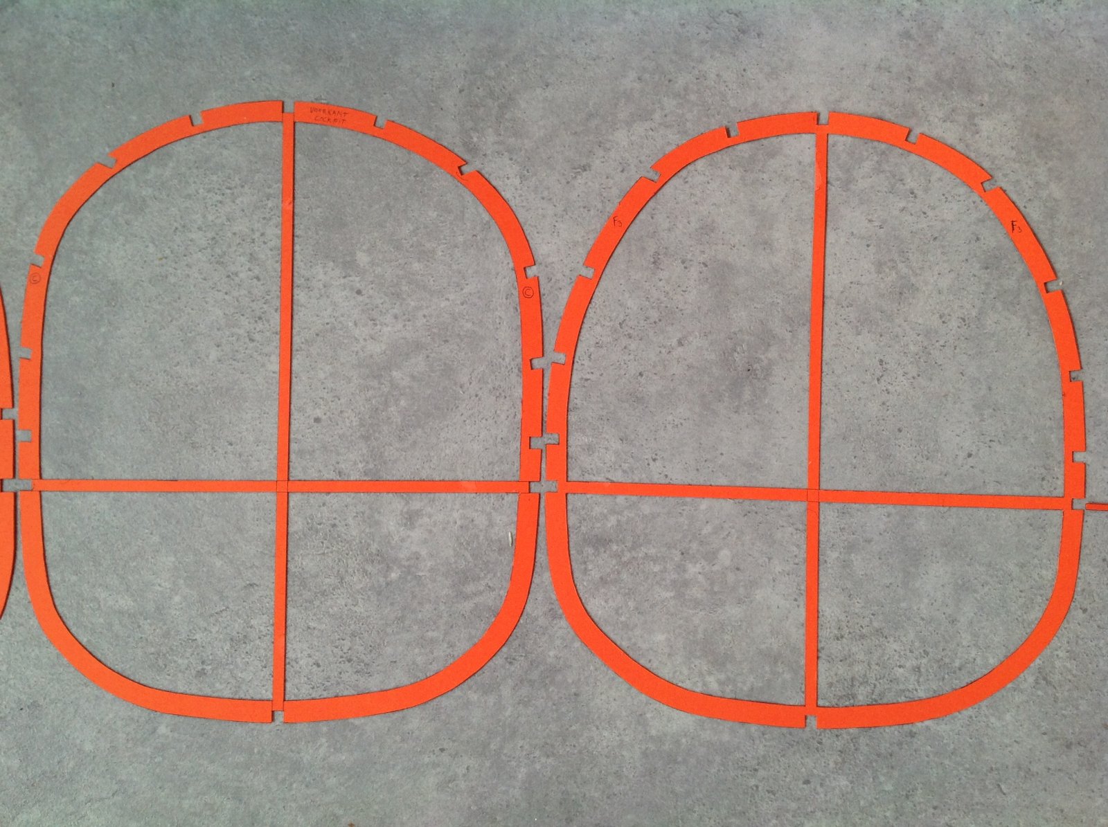

    Goedendag.(takkeweer weer)

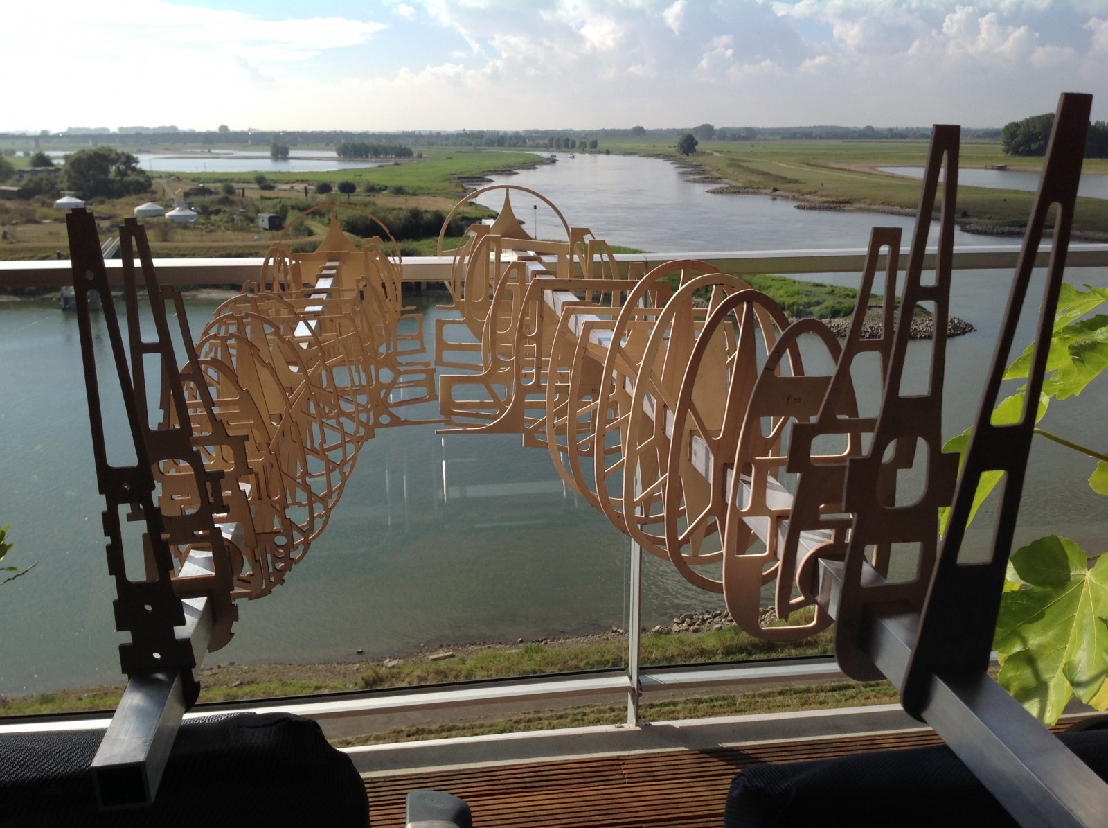

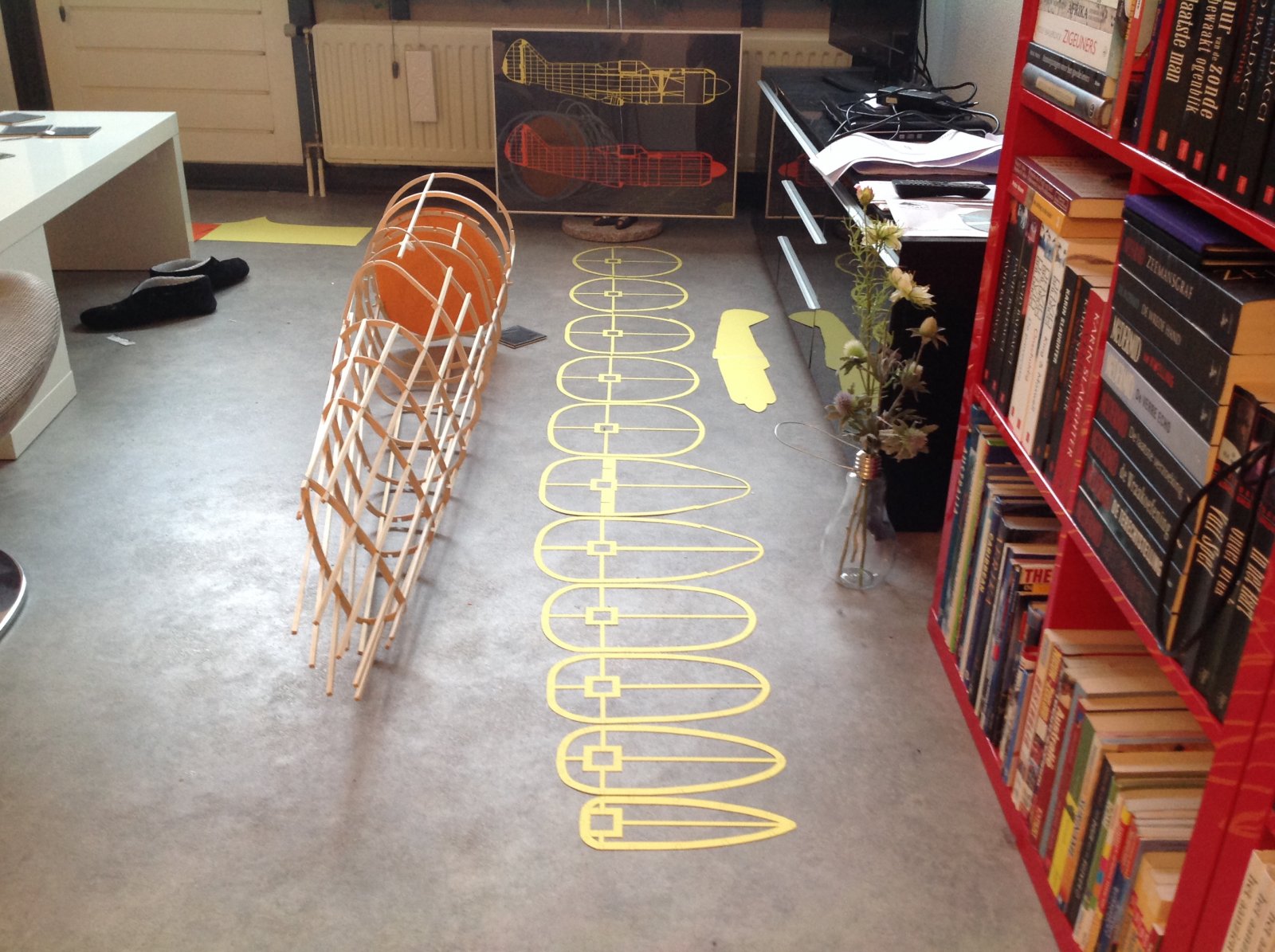

    Kon ik dus wéér nieuwe templates maken voor de 25 mm alu koker-buis!
    Wel zal ik de uitbesparingen in de spanten voor de stringers 5 bij 5 mm maken.
    Ik vond 6 mm vuren net iets te dik.
    Ook deze zal dan een "gewoon aan het plafond met led lichtjes model worden"
    Ook heb ik het ronde rompspant(motorgedeelte)zo'n afmeting gegeven zodat deze ook met 3mm balsa ingedekt zou kunnen worden.Dit heb ik alvast gedaan met het oog op het toekomstige statische alu model. IMG_4625.JPG IMG_4633.PNG IMG_4511.PNG
    De stringers van dit plafond model wil ik van voor naar achter door laten lopen.
    Bijna net zoals het oranje ingelijste model.Dan lijkt het een beetje op een vergroot Guillows model. IMG_4826.JPG
