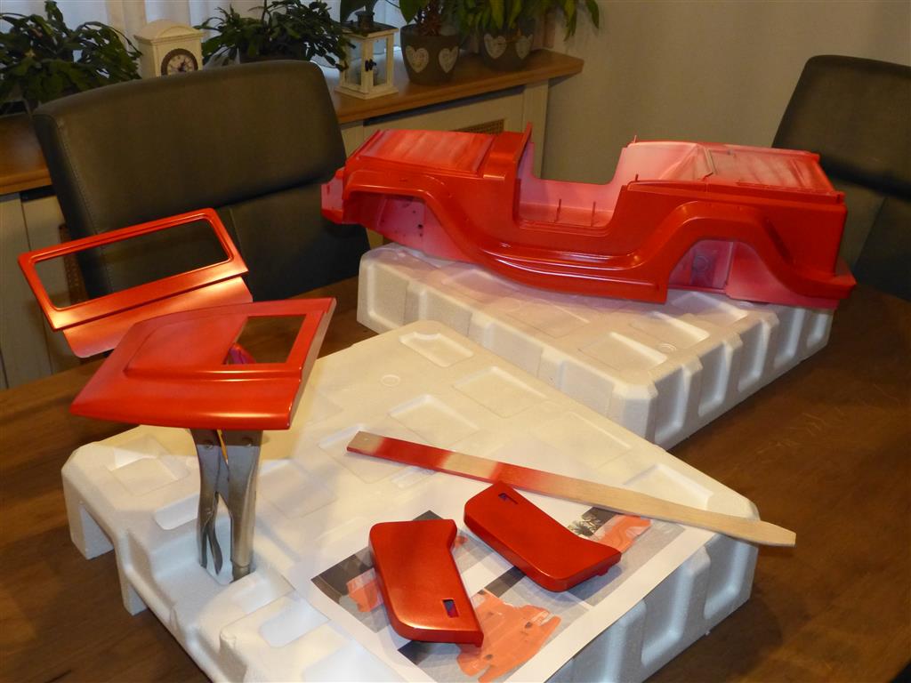

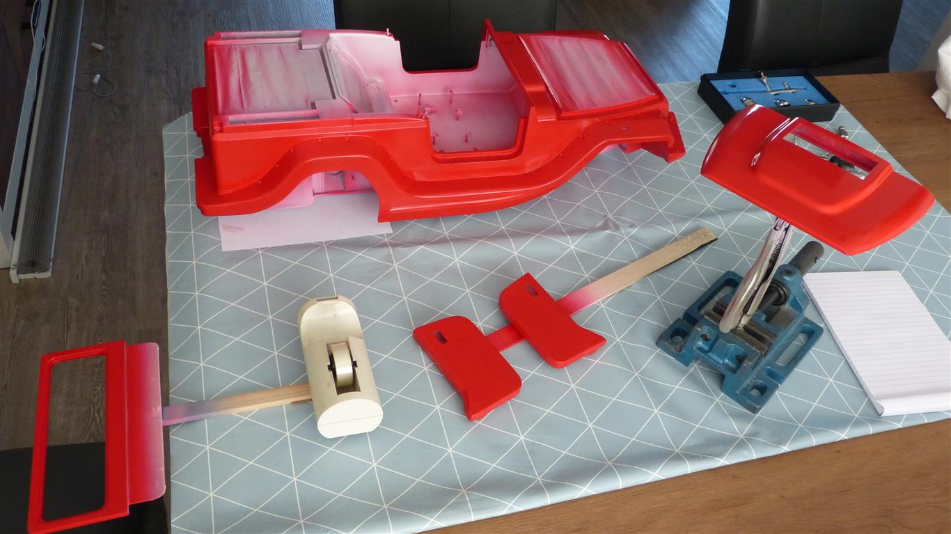

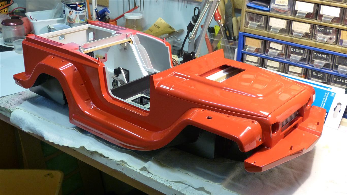

    De spuitcabine is nog niet helemaal klaar, en zou momenteel op zolder wat ruimteproblemen gaan geven. Dusss.... heb ik stiekem van de letterlijk laatste 2 dagen van het jaar gebruik gemaakt om het niet egaal geworden rood nogmaals te spuiten. Het was dan wel fris met 8-9 graden, maar droog, vrijwel geen wind, en geen stof in de lucht door de vochtige nachten.
    Nu heb ik goed op de dekking gelet, en bleken de deuren het best gelukt te zijn de eerste keer. Met die als basistint moest de carrosserie nog vijf lagen hebben, het frame voor de ruit drie, en de motorkap twee. Nu is alles een egale tint rood. Het is nu ook een diepere tint rood geworden, vind ik mooier ook. Eens kijken of de komende week nog gelegenheid biedt om buiten de blanke lak er op te zetten, anders wordt de zolder opgeruimd....
    Vergelijk eerste ronde:
    Ik hoop wel dat het nu wel gaat lukken, begint me nu een beetje tegen te staan, dat spuitwerk. Help me svp herinneren om de volgende keer geen metalic rood te kiezen, maar een wat makkelijker te spuiten kleur ..... :frustie::)
    Iedereen straks een fijne jaarwisseling, en een goed, gelukkig en bovenal gezond 2019 gewenst!

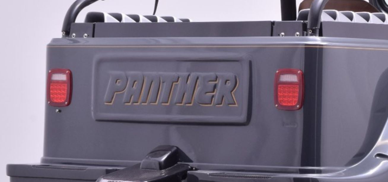

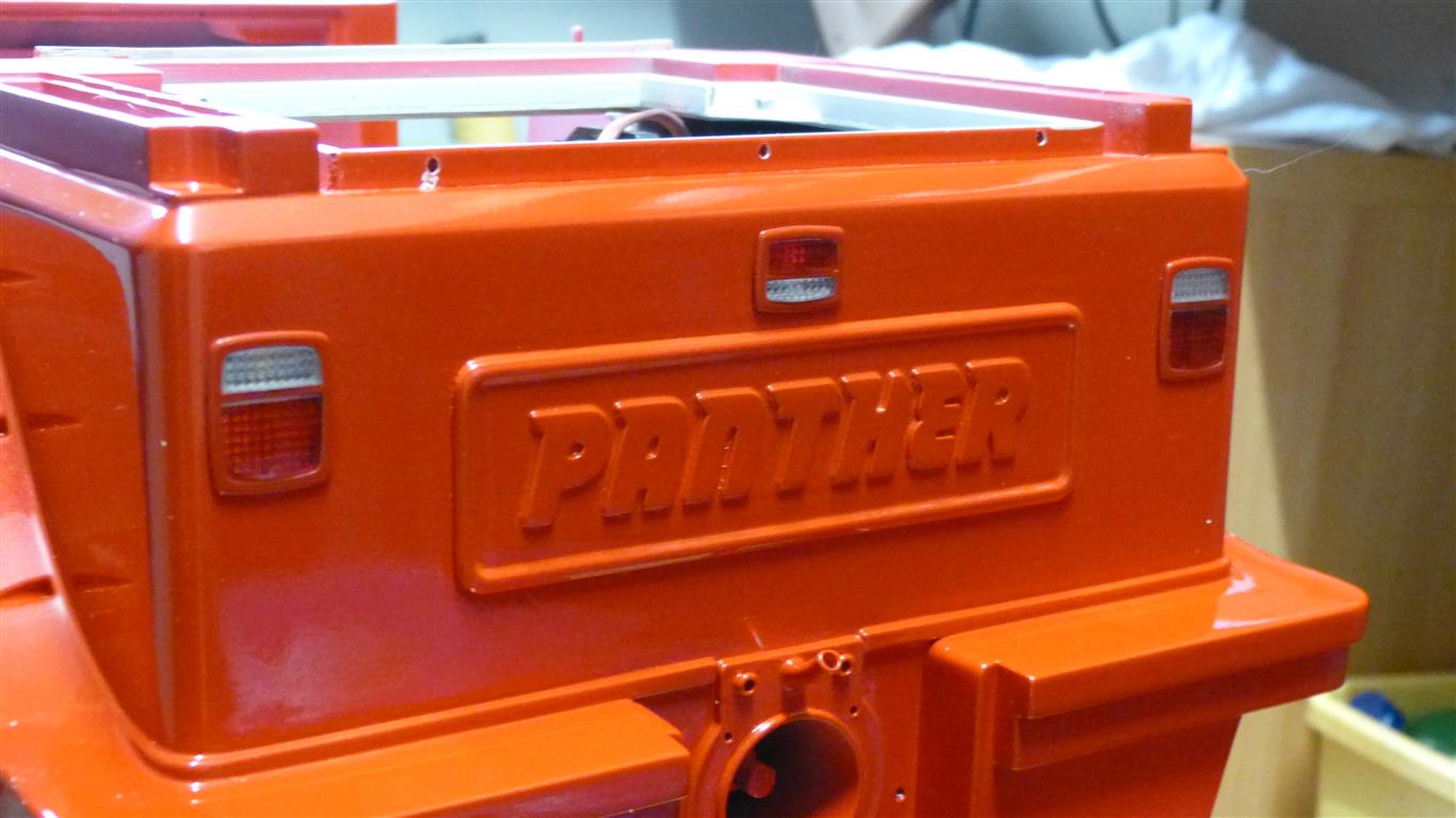

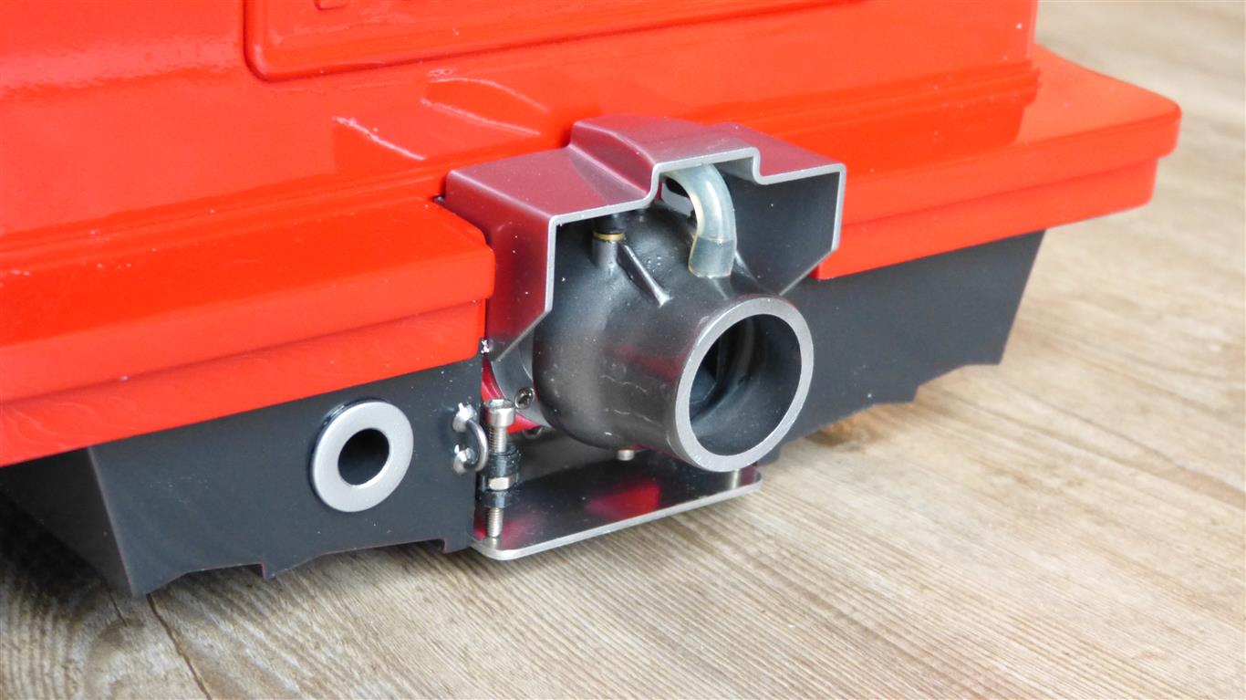

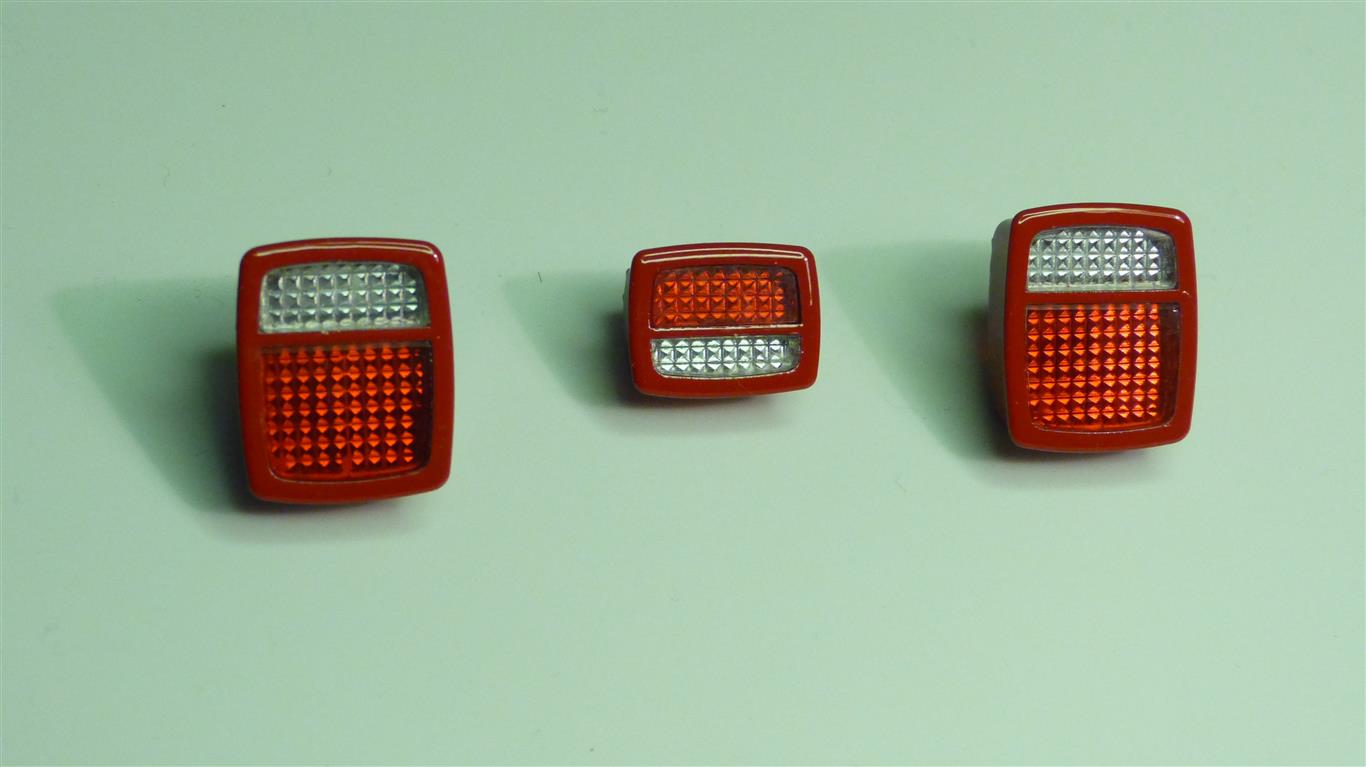

    De achterlichten zijn klaar. Behuizingen SLA geprint, rood gespoten, glaasjes uit van die ovale fietslichtjes op batterijen gezaagd/gevijld.
    Origineel
    De middelste is vooruitlopend op een speciaal model Watercar voor de Europese markt, waar een derde remlicht in is voorzien.
    Nee, onzin, het is een kleine aanpassing van mijn kant, waardoor ik een gecombineerd achteruitrijlicht - derde remlicht - achterste positielicht voor in water-modus heb. Het witte word dan positielicht met de led op 30% of zoiets, en dan op land in z'n achteruit gaat hij vol branden.

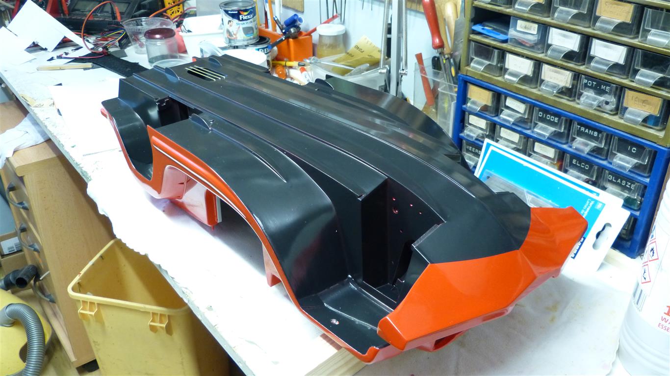

    Bodem is antraciet, foto's volgen.

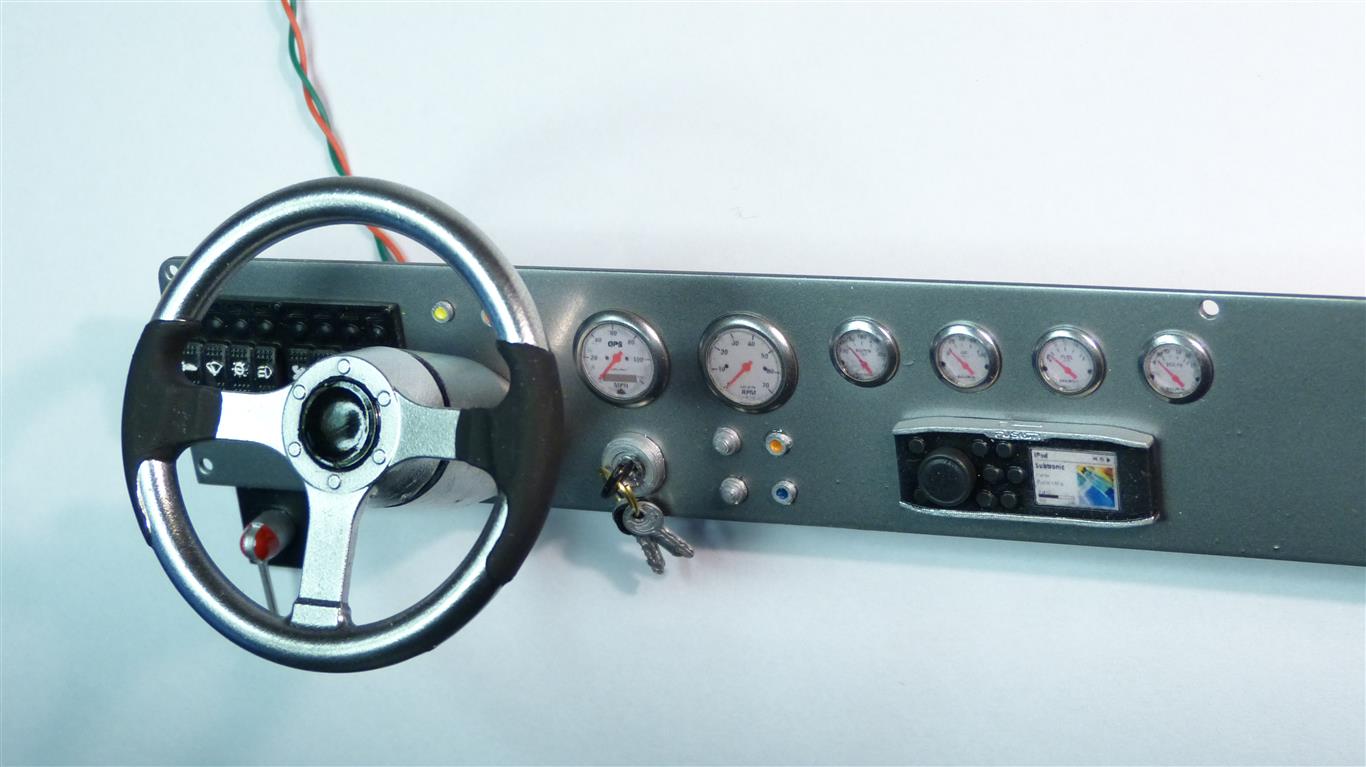

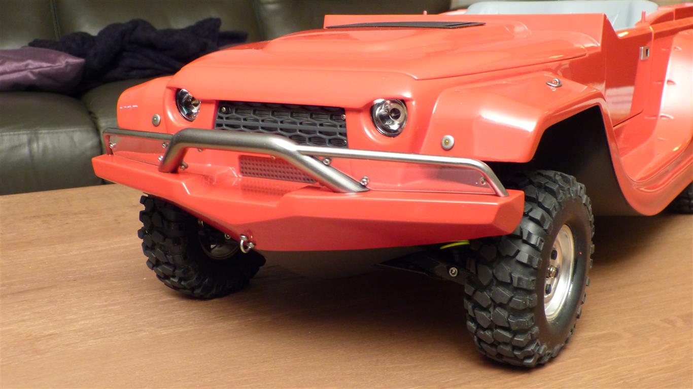

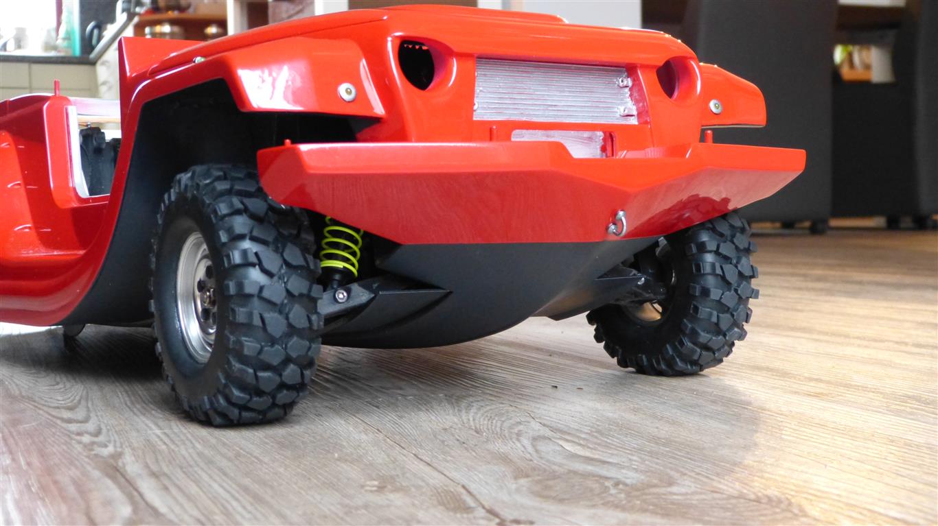

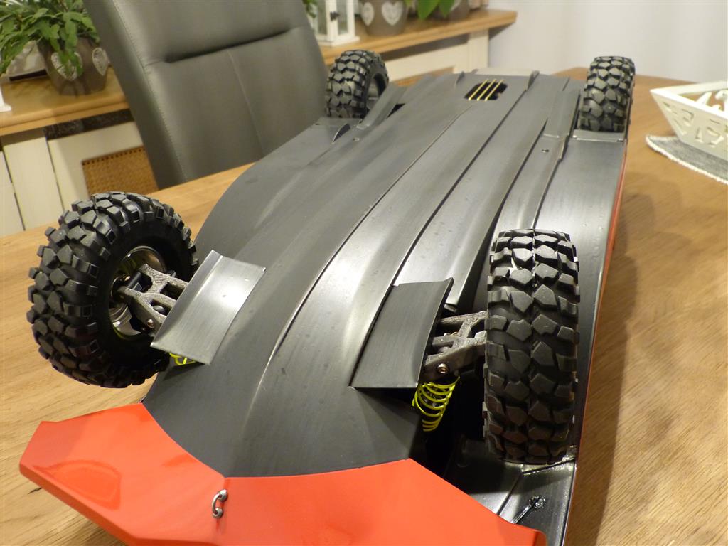

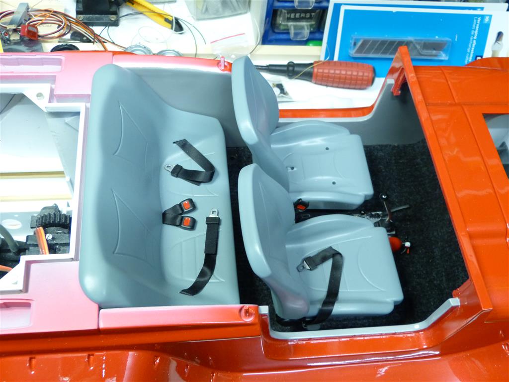

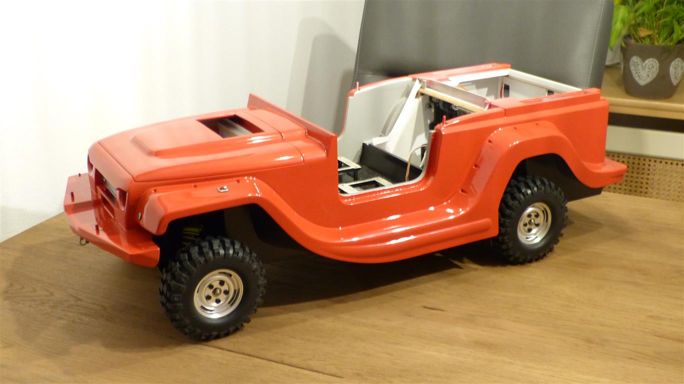

    Ik ben ondertussen met allemaal kleine klusjes bezig geweest, en ik had wat foto's beloofd:
    De uiteindelijke kleur in de blanke lak
    De neus lijkt meer oranje door de belichting, achter is de werkelijke kleur. Mijn fototoestel heeft wat moeite met het metallic rood...
    De bodem
    Binnenin is grotendeels gelakt, en het tapijt ligt er in
    met verder interrieur
    Het dashboard nadert zijn uiteindelijke staat
    en de achterlichten pas gemaakt

  9. NQDtransformer
    NQDtransformer
    Lid geworden:
    2 okt 2017
    Berichten:
    664
    Locatie:
    groningen
    Man man wat een vakwerk lex. Komt hij te koop?? Of hou je hem zelf.

  11. Roel van Essen
    Roel van Essen Forum veteraan
    Lid geworden:
    13 jul 2002
    Berichten:
    13.923
    Locatie:
    Salland
    Okééé! Daar zal Groen Links blij mee zijn!
    En jij ook, want dat scheelt weer wegenbelasting. (voorlopig tenminste..)
    Lex Verkuijl vindt dit leuk.
  12. MicropropSport
    MicropropSport PH-SAM Forum veteraan
    Lid geworden:
    17 aug 2004
    Berichten:
    12.584
    Locatie:
    Odoorn, Drenthe
    Wat een verschrikkelijk hoge standaard van werken!
    Prachtig!
    Groet Bas

  14. ShadesInBlack
    ShadesInBlack
    Lid geworden:
    21 mrt 2006
    Berichten:
    3.384
    Locatie:
    Gavere/België
    Waw! Ik herhaal. Waw!
    Truukje met de reflectoren voor achterlichten is ook een heel goeie vondst om te onthouden.

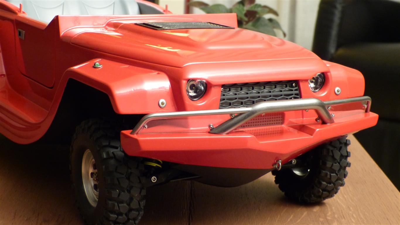

  16. Roel van Essen
    Lid geworden:
    13 jul 2002
    Berichten:
    13.923
    Locatie:
    Salland
    Getver! Die kijkt BOOS!
    By the way:
    Heeft u er ook winterbanden bij?
    Met dit weer lig je zó in de sloot!
    (Oh wacht even... daar is 'ie voor gemaakt hé?)
  17. Lex Verkuijl
    Lex Verkuijl
    Lid geworden:
    30 okt 2004
    Berichten:
    4.735
    Locatie:
    Lelystad
    Als dat wat er nu om ligt niet als winterbanden door kunnen weet ik het echt niet weer!!
    Ja, inderdaad!

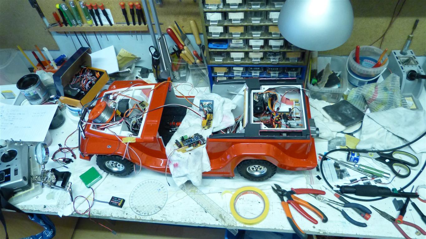

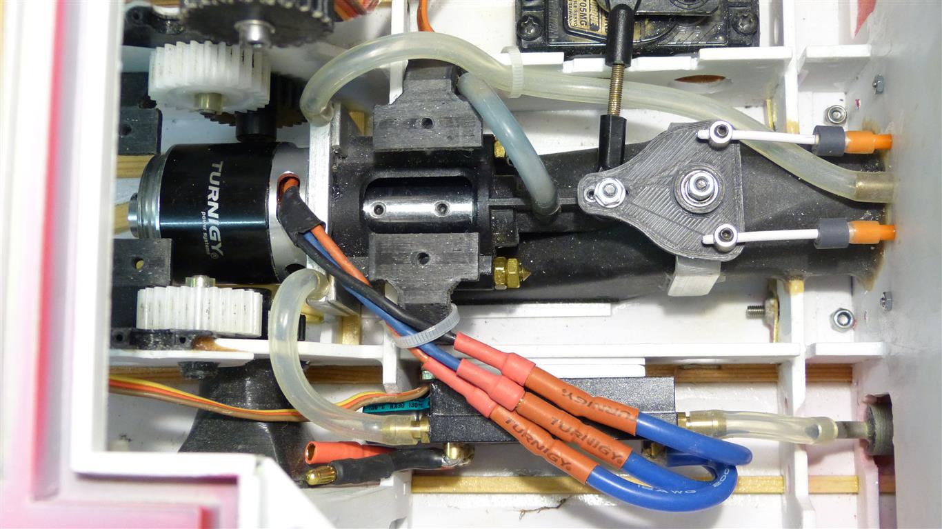

    Het schiet inmiddels op. Bijna alle RC aangesloten, geluid werkt, licht werkt, alle nog te spuiten details nu in kleur en klaar voor montage.
    De verlichting:
