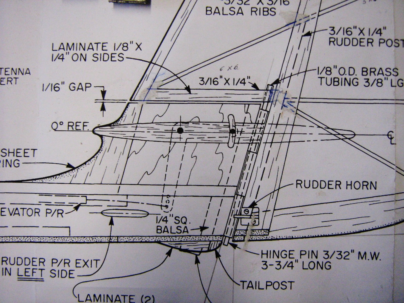

    [​IMG] Er zijn eenvoudige rationele werktekeningen zoals o.a. de "Aquila"
    die ruimte bieden om er een persoonlijke versie van te maken.
    Hangt natuurlijk af van de kennis van zaken van de betrokken modelbouwer.
    De Geometrie van die kisten betekent een vruchtbare grond om zelf aan de slag te gaan.
    Je kunt ze uitvoeren met V-staart, T-staart, pendelroer of gewoon twee plankjes zoals bij de Monterey.
    Daarnaast kan ook nog je persoonlijke profielkeuze bepalen.
    Al naar gelang hoe je hem wilt vliegen.
    De vleugel kun je verder plat of dubbele v stelling geven.
    Met rolroeren of eventueel flaps.
    Module systeem zoals Johannes het opvat met zij "Surprois"
    Nog een illustratie van ook zo'n werktekening is de "Monterey"
    Van deze laatste heb ik hier op internet de zoveelste uitvoering van kunnen ontwaren.
    http://www.modelflying.co.uk/news/article/mont-3/17987
    De Monterey 3
    Een vereenvoudigde uitvoering.
    Oogt mooi, vliegt goed, is goedkoop en laat zich vlug bouwen en herstellen.
    Voor wat mijn Aquila betreft heb ik enkel het profiel gewijzigd.
    De rest is buiten enkele details zoals op de originele tekening.

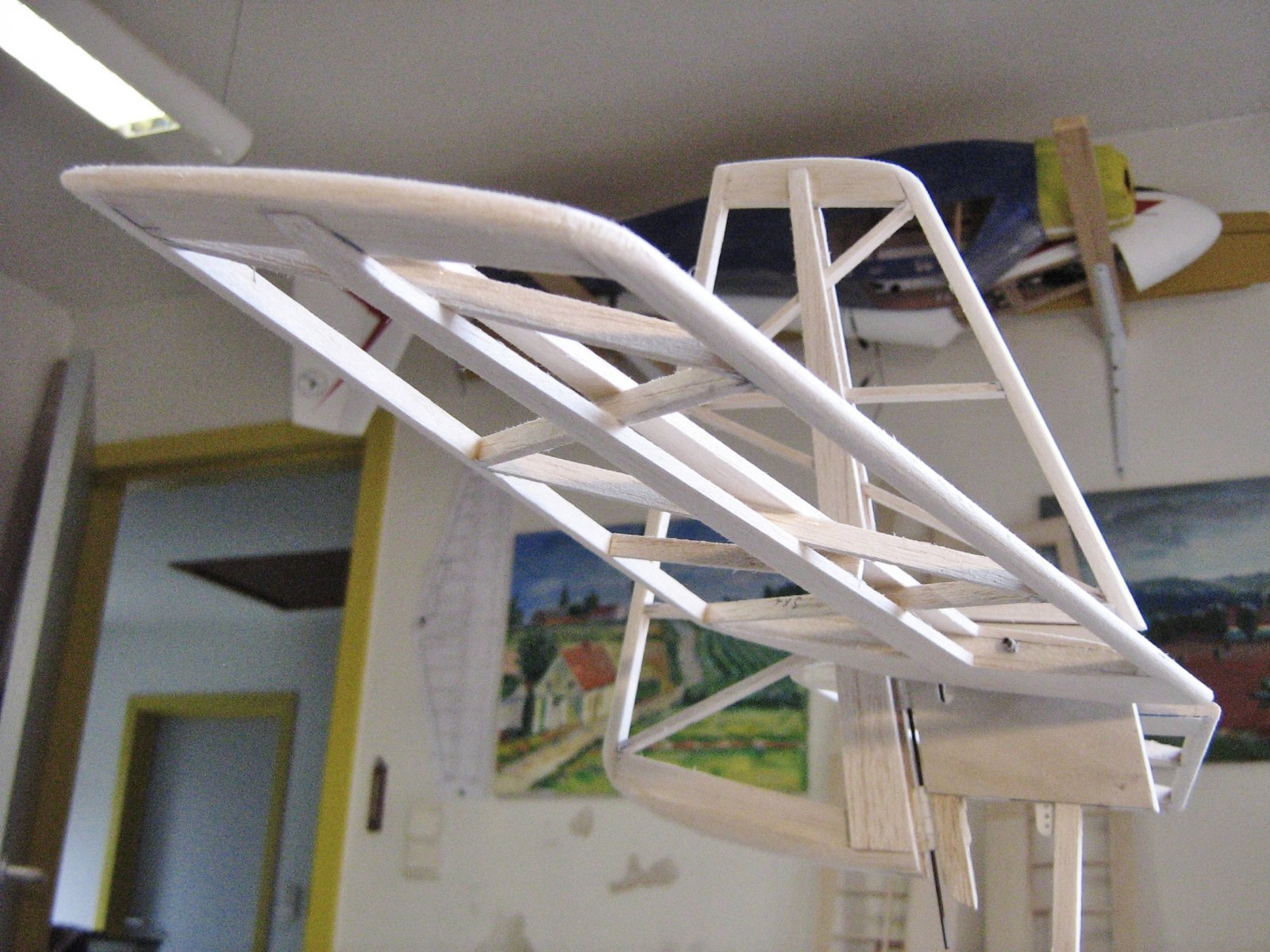

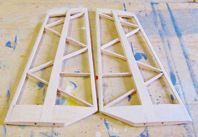

    Barslecht weder.
    Tuinwerkzaamheden en andere klimaatgebonden activiteiten gestaakt.
    Dus, terug witte lijm en schuurblokjes bovengehaald om de "Aquila" verder af te werken.

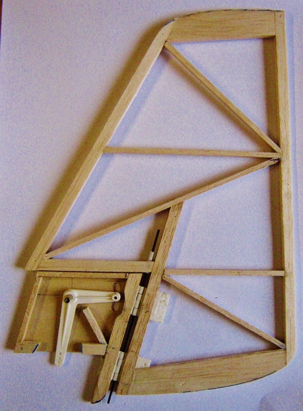

    Eerst en vooral wordt het richtingsroer aangepakt.
    Het betreft een eenvoudige raamstruktuur van dikte 6 mm.
    De oppervlakte van dit roer is zeer ruim.
    Tenminste als je het vergelijkt met andere thermiekzwevers.
    Een probleempje met de scharnieren.
    Kleine aanpassing omdat scharnier onderdelen op werktekening nergens te vinden zijn hier in Europa.
    Daarom als alternatie 2 scharnieren met doorlopend asje van 1mm.
    Het geheel genoeg laten uitdrogen en vastleggen met loodrepen.
    Mvg,
    Aurectar

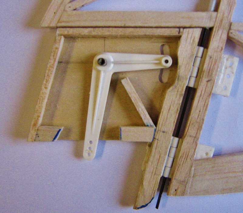

    Nog wat houtstof uit het zuiden.
    De werktekening is zeer overzichtelijk en biedt geen onoverkomelijke problemen op deze uit te voeren.
    Bepaalde onderdelen op de werktekening zijn helaas niet meer te verkrijgen in de handel zoals het scharnier gedeelte.
    Geen nood, dan maar zelf iets scamateren als alternatief.
    Twee scharnieren met een staafje van 1.5 mm diam.
    De hefboom van mijn hoogteroer heb ik kunnen kannibaliseren van een verhakkelde
    Hy-Fly romp die ergens lag te verkommeren in mijn boneyeart (lees: de zolder van mijn moeder).
    PS: Scamateren is een zuid West-Vlaams woord wat boven de moerdijk goochelen betekent.
    Mvg,
    Aurectar
    Bijgevoegde bestanden:
    Laatst bewerkt: 16 nov 2016
    Theo P, Ariel en Berrie vinden dit leuk.

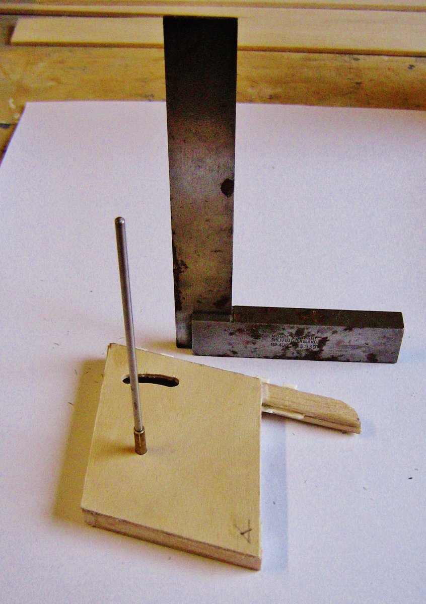

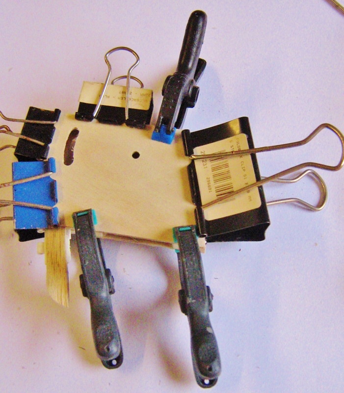

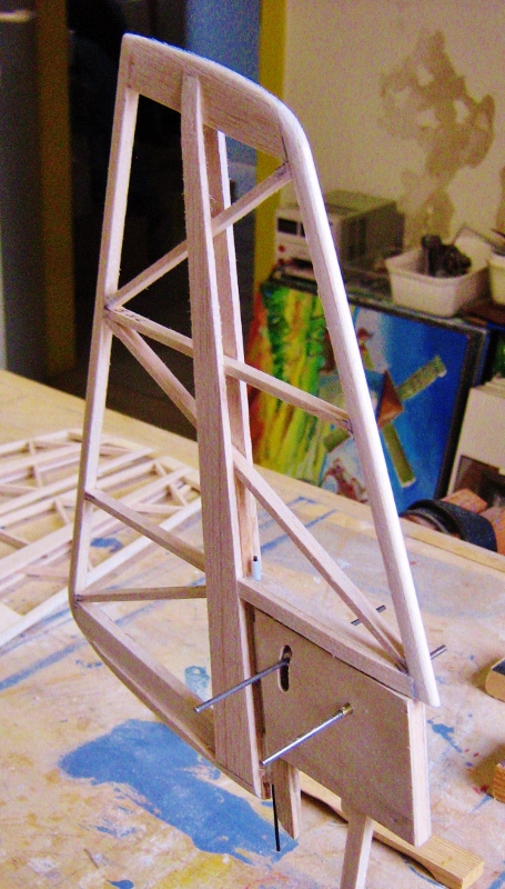

    Wanneer men het deksel (triplex 1.5) dichtlijmt moet men goed nagaan of de boringen daarin pal op elkaar staan.
    Dit met behulp met winkelhaak.
    Dit om later voor geen onaangename verassing te staan.
    De boel goed lijmen, aandrukken en 24 uur laten uitdrogen.
    Ondertussen werk ik verder aan het hoogteroer.
    Mvg,
    Aurectar.
  13. Ariel
    Ariel PH-SAM
    Lid geworden:
    8 dec 2009
    Berichten:
    2.825
    Locatie:
    Hoorn NH
    Nu heb ik een vraag.
    Met behulp van een winkelhaak heb je het multiplex plaatje uitgelijnd en met lijmklemmen het plaatje aangedrukt.
    Heb je na het aanbrengen van de klemmen nog een keer met de Winkelhaak gecontroleerd of het nog goed zit?
    Het lijkt een simpel klusje maar in het verre verleden heb ik zulke klusjes verprutst.
    Ik gebruikte witte houtlijm, alles netjes uitgelijnd, klemmen erop en ja hoor, het plaatje werd tijdens het aanbrengen van de klemmen verschoven.
    De lijmverbinding was perfect maar het resultaat was niet wat ik wenste.
    Johannes
    aurectar vindt dit leuk.
  14. aurectar
    aurectar
    Lid geworden:
    16 dec 2007
    Berichten:
    2.483
    Locatie:
    Kortrijk
    Terechte opmerking, man.
    Met klemmen te plaatsen kan het deksel nog op wandel gaan, met gekende gevolg.
    Ik was op mijn hoede.
    Eerst doe ik aan de contactvlakken verdunde lijm met penseel.
    Ik laat dit één minuut drogen, doe er nog wat lijm op die ik mooi open wrijf.
    Dan pas positioneer ik het stuk op zijn plaats en lichtjes aandrukken met de hand.
    Terug laat ik het werkstuk een 15 tal minuten drogen.
    Dan controleer ik het nogmaals en dan pas de klemmen.
    24 uur laten drogen en klaar is kees.
    Ondertussen nog even gecontroleerd.
    Alles ziet er haaks uit.
    Het zijn details, maar niet zonder belang.
    Mvg,
    Aurectar
    Ariel en jve vinden dit leuk.

    Aurectar, bedankt voor je toelichting.
    Er zijn ook modelbouwers die gewoon wat zand op de lijm strooien, daarna de delen uitrichten en klemmen aanbrengen.
    Het zand moet ervoor zorgen dat de delen niet gaan schuiven. Zelf heb ik het noch niet uitgeprobeerd, maar ga het zeker een keer testen.

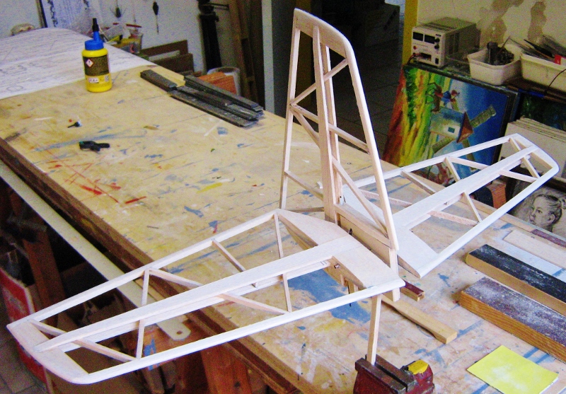

    Vandaag er een serieuze lap op gegeven.
    Hoogteroer ruwbouw afgewerkt.
    Vergeten wat foto's van te maken.
    Nu geen nood.
    Foto uit analoog draadje aangewend. (doe ik niet graag)
    Morgen beelden vers uit de pan.
    Het hoogteroer is net als het richtingsroer een raamconstructie.
    Ik heb net zoals op de foto mijn hefboom en aanverwante buisjes en stalen asjes gemonteerd.
    Op die wijze kan er weinig misgaan.
    Voor het asgedeelte heb ik eveneens een messingbuisjes met binnendiameter van 2.3 mm aangewend.
    Het tweede buisje is van kunststof met binnendiameter van 1.8 mm.
    Deze maten heb ik afgeleid uit de boringen in het hefboomgedeelte.
    Nu ligt alles te drogen en morgen monteer ik eens gans het staartstuk.

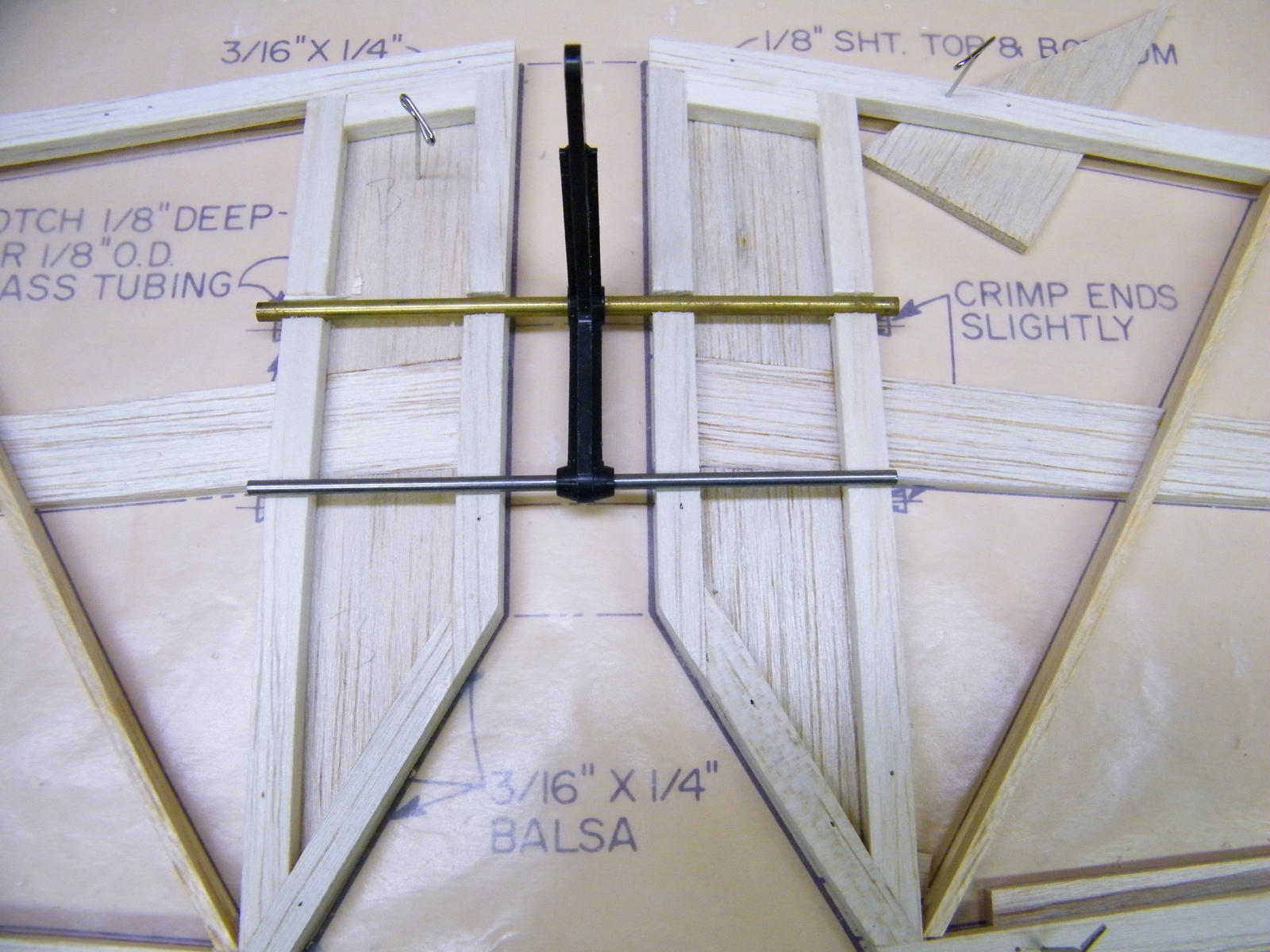

    Het hoogteroer is af en gemoduleerd volgens de werktekening.
    Schuurblokjes kwamen goed van pas.
    Wanneer ik het deksel toe gelijmd heb kwam ik nadien tot een onaangename verrassing.
    Ik kwam tot de vaststelling dat de Graupner hefboom 2mm te breed was voor de sleuf tussen de twee triplexflanken.
    Wat paswerk was dus geboden om de hefboom op de gewenste 6 mm te krijgen.
    Beide kanten voorzichtig 1 mm afgeschuurd.
    Alles mooi gemonteerd.
    Kwam tot de vaststelling dar heel wat spel op het pendelroer zat.
    Oorzaak was de speling van de 1.8 mm staaf in de kunststofbuis (achterzijde).
    Een staafje van 2 mm aangewend om het euvel te verhelpen.
    Bij deze heb ik de boring in de hefboom ook moeten uitboren op 2 mm.
    Er zijn geen problemen, enkel oplossingen.
    Het geheel functioneert nu redelijk spelingsvrij.
    Het is in vergelijking met het staarstuk van o.a. een Spirit, Oly II, super Monterey en hoogstwaarschijnlik ook de Surproix een zwaardere constructie.
    Nu, dat heb je met pendelroeren maar zo veel zal het nu ook niet schelen.
    Dit zal resulteren in wat toch meer lood in de neus.
    Ik zal proberen de hardstalen pennen te vervangen door carbon staafjes.
    Dit zou ook nog enkele grammen in de neus schelen.
    Voordeel van een pendelroer, je kan er preciezer mee vliegen.
  18. Berrie
    Berrie Vriend van modelbouwforum.nl
    Lid geworden:
    9 feb 2004
    Berichten:
    4.541
    Locatie:
    Schoonhoven
    Als je staafjes Ø2mm zijn zou ik die niet uitwisselen voor carbon. Te kwetsbaar.
  19. Rick NL
    Rick NL PH-SAM
    Lid geworden:
    18 apr 2008
    Berichten:
    4.273
    Locatie:
    Gouda
    2 mm staal kan en zal buigen bij deze maat stabilo, maar dat is niet erg.
    2 mm carbon zal dan breken. Op deze maat is in carbon minimaal 3 mm nodig maar liever 4mm.
    Mijn 2.5 meter Pace is wel wat sneller maar daar zit 6 mm carbon in de pendel staart.
    En 6 mm pennen op de V-staart van een 3 m F3F/F3B heb ik vaker zien breken bij een flink stevige landing.
    Ja, ik ben het met Berrie eens (niet voor het eerst) gewoon bij 2 mm staal houden.

    Zoals aangegeven op de werktekening (2.3 mm)..
    De Cirrussen van Graupner destijds waren nu ook niet uitgerust met pennen van 8 mm.
    Je moet ergens redelijk blijven.
    Mvg,
    Aurectar
