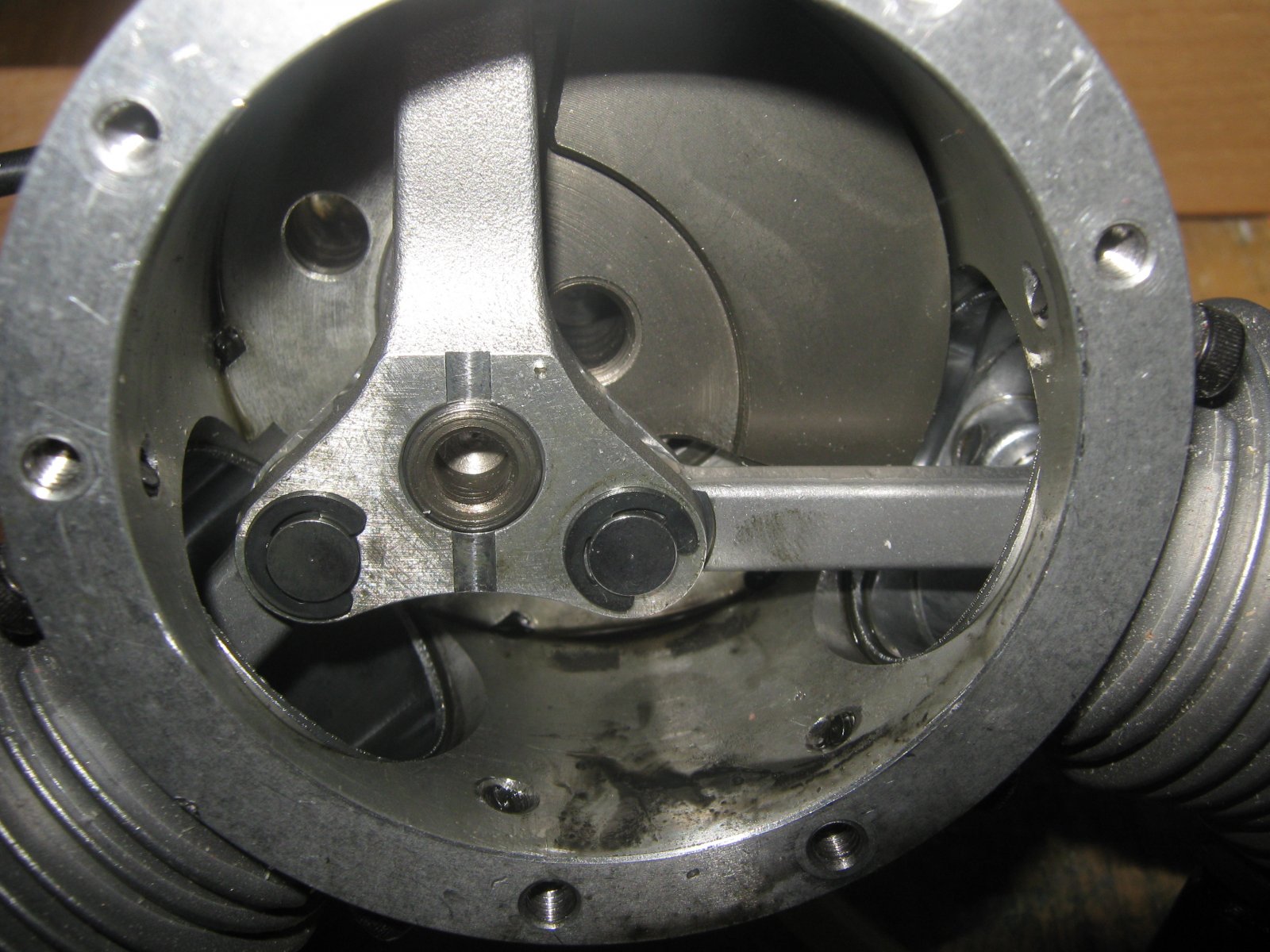

Daar lijkt toch serieus iets mis met het ontwerp....
Nou Serge als ik deze beelden zie en vooraf geweten had was ik er niet aan begonnen zo,n hoog olie aandeel en verzuipen in de olie en ook nog eens tegen de 10000 t\m draaien
materiaal dikte om te huilen.
Ik pak als voorbeeld de Moki er weer bij 4800 t/m begrenst
Goed weer iets om over na te denken.
Daarom . Maar jouw kennende kun jij dit oplossen .
ik zat ook even verbaasd maar dit fraai stukje vernieling te kijken . 10000 toeren is in mijn ogen erg hoog .
Ik heb liever lange slag motoren die een lager toerental draaien met wat lagere compressie . Geeft een mooiere motor loop en toch lekker wat koppel voor een grote propeller.
Klopt de toren tallen zijn voor fg33 r3 rond de 9000.
fg60 r3 rond de 7000
Maar het is geen vast loper gewoon een hydro lock in de onderste cilinders 2en3 door het hoge aandeel olie, leuk maar waar moet die olie heen,
zover ik kan zien loopt het gelijk cilinder 2 & 3 in.
Er zit tussen de voorste lagers een draine nippel waar de bekende slang aan moet, morgen nog eens kijken.
Die drijfstang is door een vakkundig metaalbewerker toch wel "na te maken" met meer vlees rond dat lager? Wellicht is het lastig om aan materiaal van de juiste legering te komen, maar de vormgeving zou niet zo'n groot probleem hoeven te zijn...
Ik begrijp eigenlijk niet zo goed dat Saito dat niet doet: Per slot van rekening heeft OS ook ooit iets vergelijkbaars voorgehad met de drijfstangen van de FT160, en daar hebben ze maar liefst twee updates voor gemaakt nadat het originele ontwerp niet bleek te voldoen....
Volgens mijn weten als het bigend een naald lager word zou het olie aandeel omlaag kunnen . Maar dan zou de distributie kant in een afgesloten olie bad moeten liggen .
Door de uitlaat naar buiten zou ik zo denken. Eerst moet die olie nog langs de zuiger(s) iets wat door de drukverschillen moeilijk wordt als de motor loopt. Hydrolock komt bij een draaiende motor alleen voor als er plotseling een vloeistof in de verbrandingruimte komt en dan zoveel dat het voor de zuiger onmogelijk wordt om de hele slag af te werken. Meestal bij het rijden door een (te) diepe plas waardoor er water wordt aangezogen (kunnen we uitsluiten:)) of wanneer de koppaking spontaan breekt en er koelvloeistof in de cylinder komt (alweer uitgesloten, deze motor heeft geen vloeistofkoeling) en heel soms blijft een brandstofinjector openhangen en spuit heel veel brandstof in.
Dat de constructie te wensen overlaat is wel duidelijk. Of het gebruik natuurlijk, 10.000 toeren is belachelijk dat kan dat ding normaal niet eens. Nou hebben we in Nederland een Saito specialist (ja, die in Waalwijk) die echt wel weet hoe een en ander in mekaar zit en niet ongevoelig omgaat met mankementen en service.
