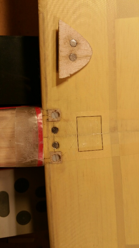

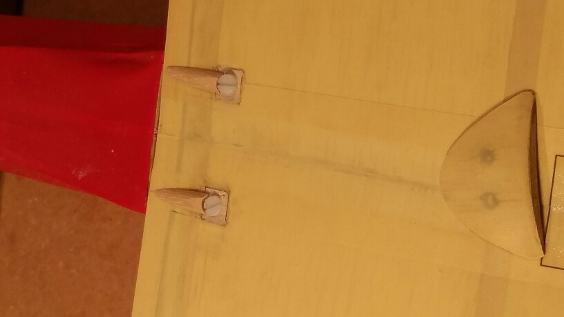

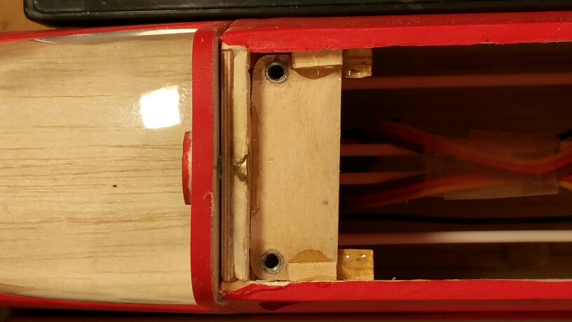

    Zo.
    Afgerond.
    Voor de zekerheid . . .

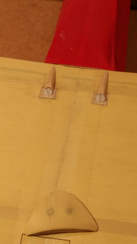

    Lelijke gat opgevuld.
    Afneembaar!
    En als kers op de taart:
    Ja, inderdaad, ze staan allebij een beetje scheeef, de secondenljim deed het voor de verandering eens errug goed . . . :mad:
    Moet nu de eerste vluchten bij de landing wel rekening houden met een ernstig verbeterde glijhoek . . . ;)
    Klaar.

    Het valt me mee dat je niet verwacht dat hij oneindig blijft doorzweven:)
  3. jan brilman
    jan brilman Forum veteraan
    12.927
    Dat zou ook weer niet best zijn . . .
    Maar toch, die dübels zijn echt schadelijke weerstand.
    Ik heb eens ergens gelezen dat het landingsgestel met de wielen onder een eenvoudige motortrainer, net zoveel weerstand geven als de rest van de romp en de kielvlakken . . .
    We gaan het zien.

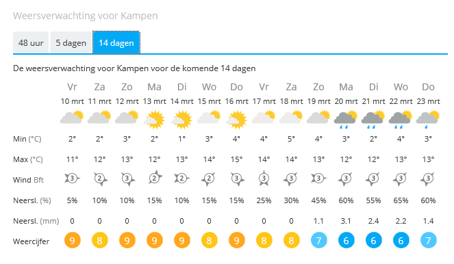

    Verwachting is goed; 2 Bft is beter . . .

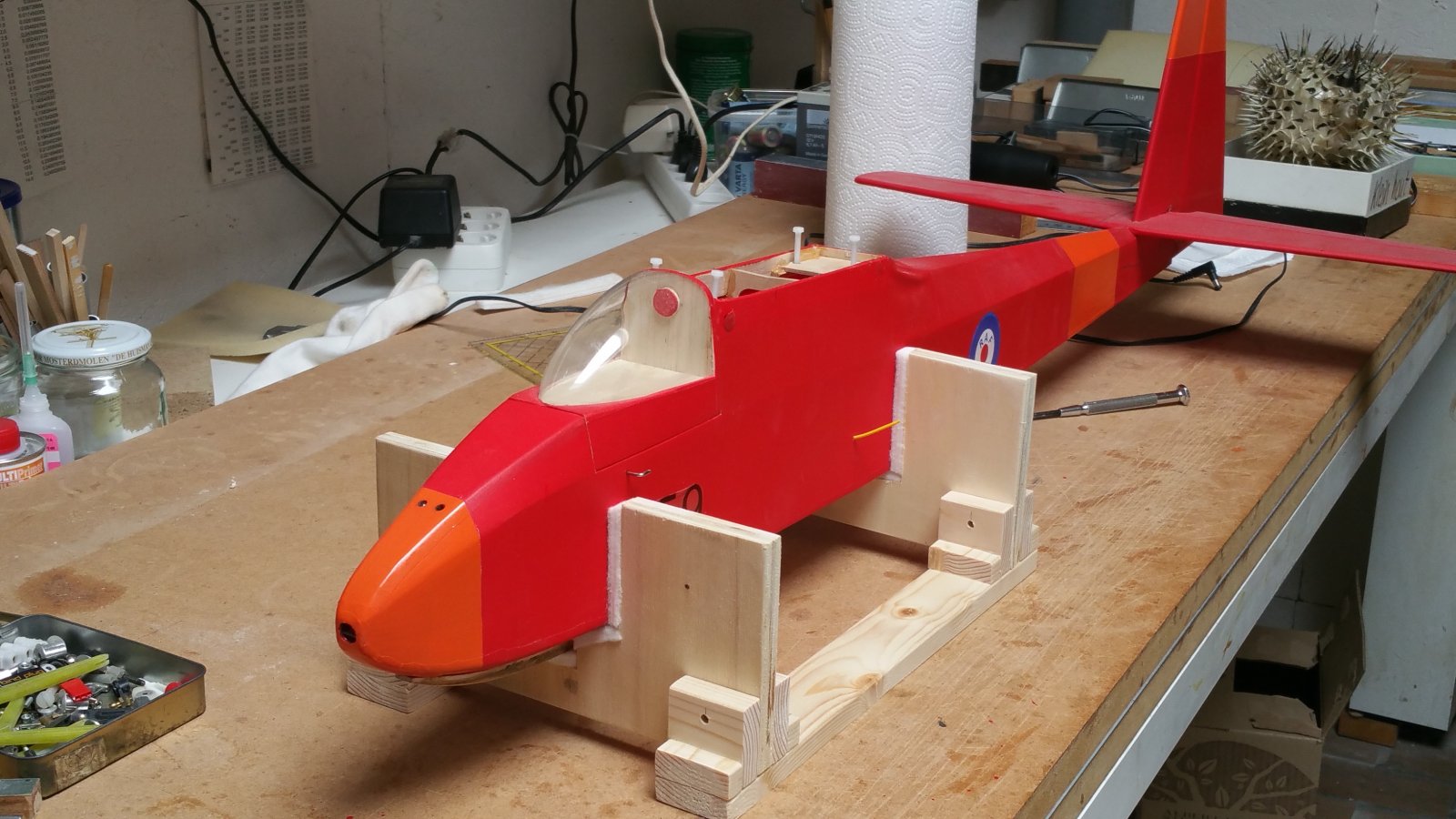

    Even een dedicated stand in elkaar geknutseld (moet deels nog gelijmd worden).
    Door de gaatjes komen lange m3 schroeven, waardoor er ook nog andere opstaande spantjes in kunnen.
    Helemaal :thumbsup: .

    Spantjes aanpasbaar volgens model, leuk idee:)
  8. jan brilman
    12.927
    Past alsof het ervoor gemaakt is!

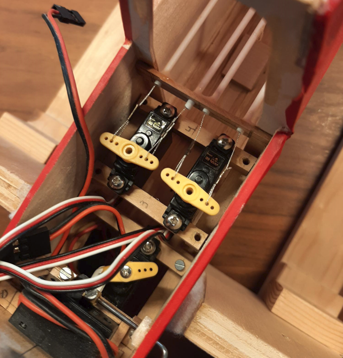

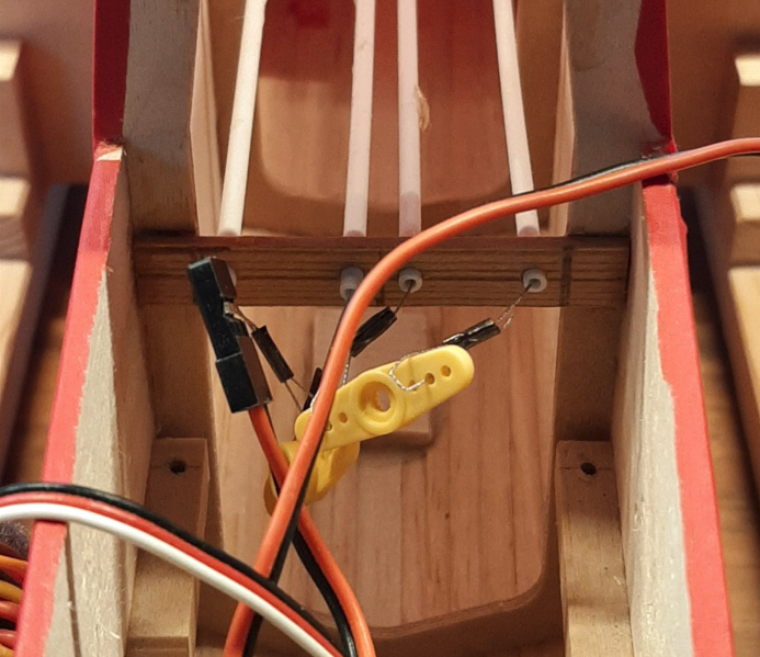

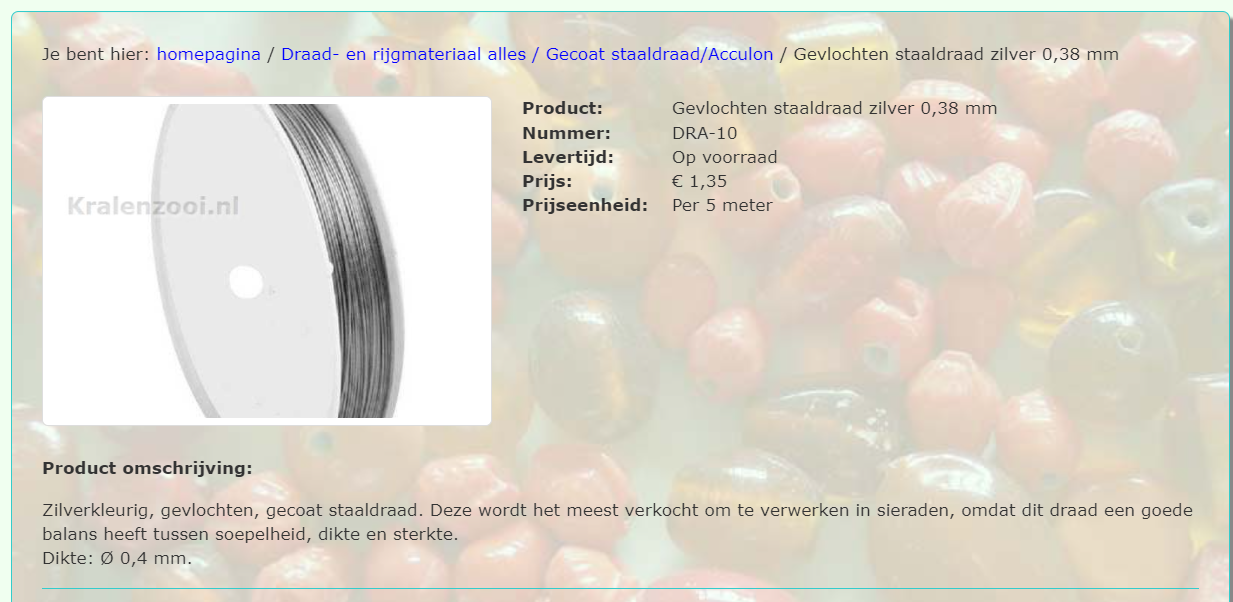

    Op dit zwevertje wil ik de stuurkabels van richting- en hoogteroer vervangen: 'beetje speling' is een understatement.
    Dat gaat het makkelijkste als ik aan de bestaande kabel de nieuwe verbind, en dan voorzichtig de nieuwe 'er doorheen trek'.
    Wie kent een simpele mogelijkheid om twee dunne staalkabeltjes (wel gevlochten) aan elkaar te bevestigen.
    Dit spul.
    Het moet wel een dunne verbinding zijn; de kabels lopen oa. door de binnenkabel van plastic stuurstange (volgens mij 0,8 mm. binnendiameter).
    Solderen?
    Lijmen?
    Hoor het graag.
  14. flymax
    flymax PH-SAM
    11 jan 2009
    2.149
    Onder de rook van Zwolle
    lk lees dat het gecoat staaldraad is. Aan zou ik de coating over een klein stukje verwijderen en -afhankelijk van het aantal tieren- de helft afknippen. Datzelfde aan de andere zijde, en die aan elkaar solderen. dan heb je een verbinding die dicht in de buurt van de oorspronkelijke dikte blijft.

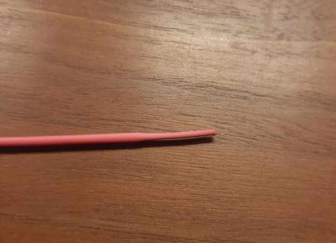

    Ik kreeg ook de suggestie van een stukje krimpkous, dat is iets makkelijker uit te voeren.
    Als dat niet gaat probeer ik dit.
    Bedankt!

    Als de dikte 0,4 mm is en de ruimte 0,8 mm dan heb je niet veel ruimte voor een krimpkousje……….
    Maar hou ons maar op de hoogte van je progressie.

  18. jan brilman
    12.927
    Zo, even een kleine update.
    Dit gaat 'm niet worden.
    De suggestie van Arnold ook niet.
    Buitenmaat buisje is plm. 2,3 mm . . .
    Solderen zouden we nog kunnen proberen, maar.
    Ik ga mbv. stukjes hout de servo's op de juiste afstand zetten, zodat de kabels min of meer strak staan, en dan vind ik het wel goed.
    Opsluiten met andere klosjes, quick and dirty, klaar.
