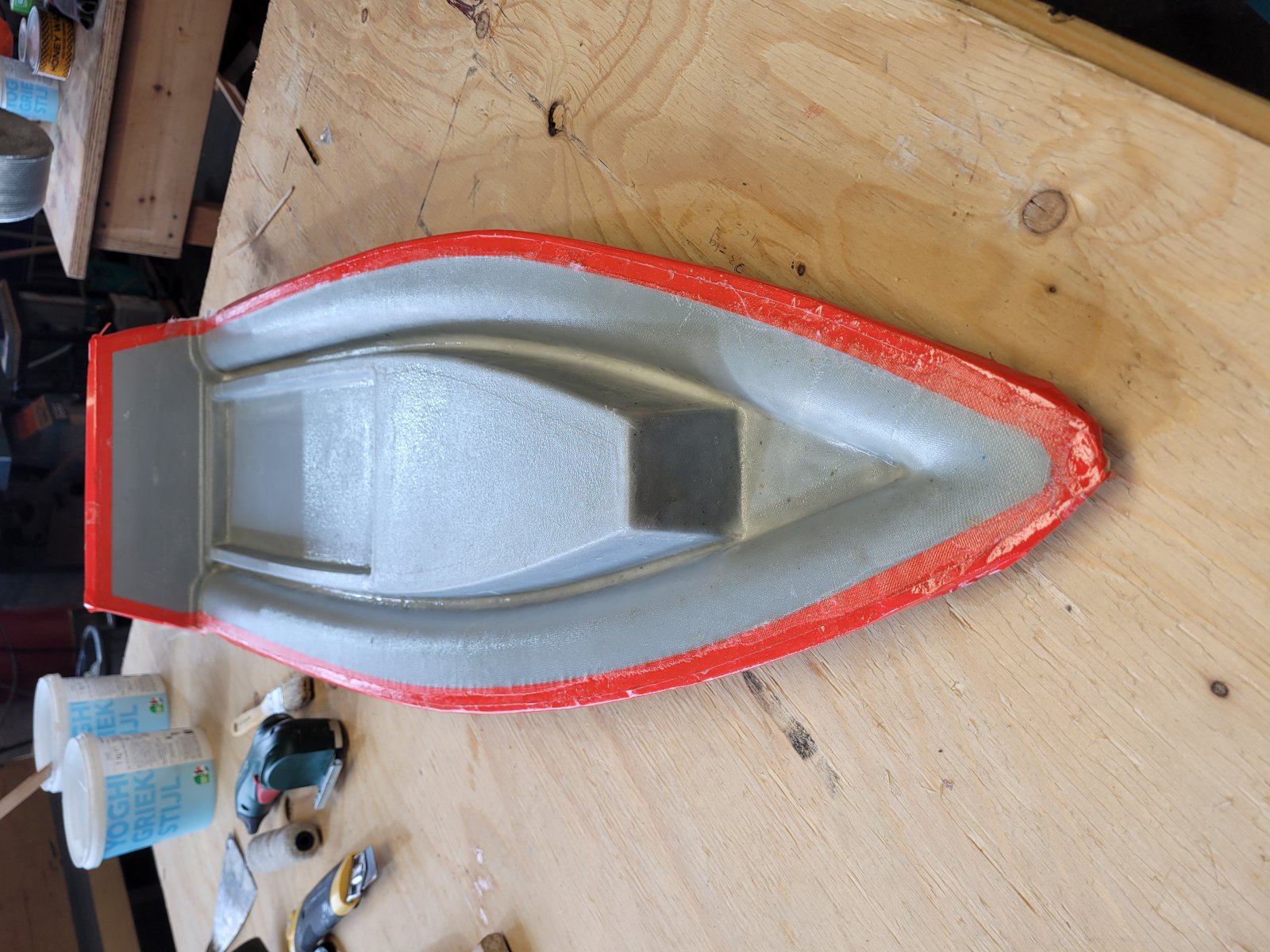

    En als alles klaar is kan ik eindelijk beginnen met het polijsten en in de wax zetten van de mallen..
    Ik ben heel benieuwd of ik er een bruikbaar setje uit ga halen:)

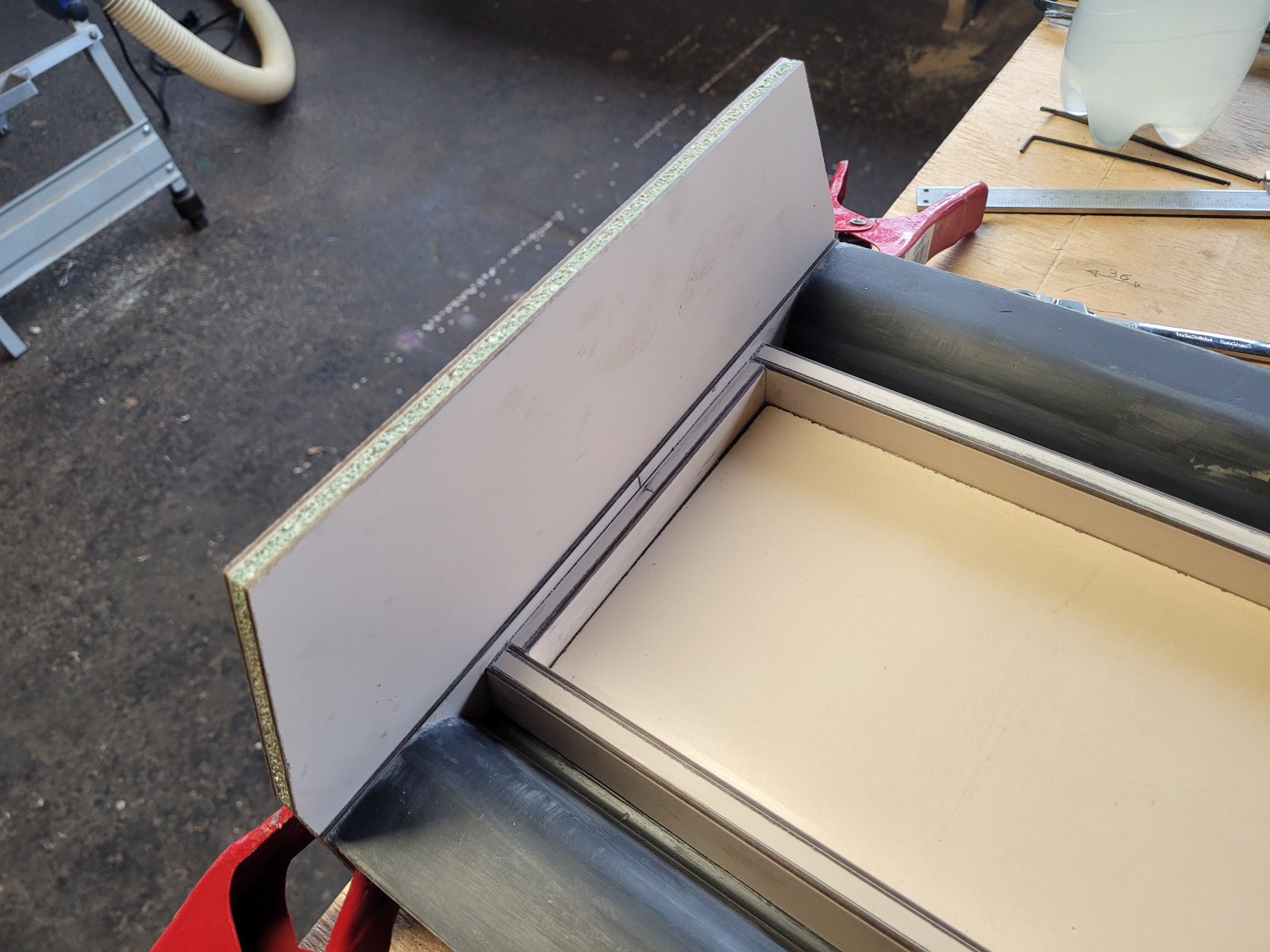

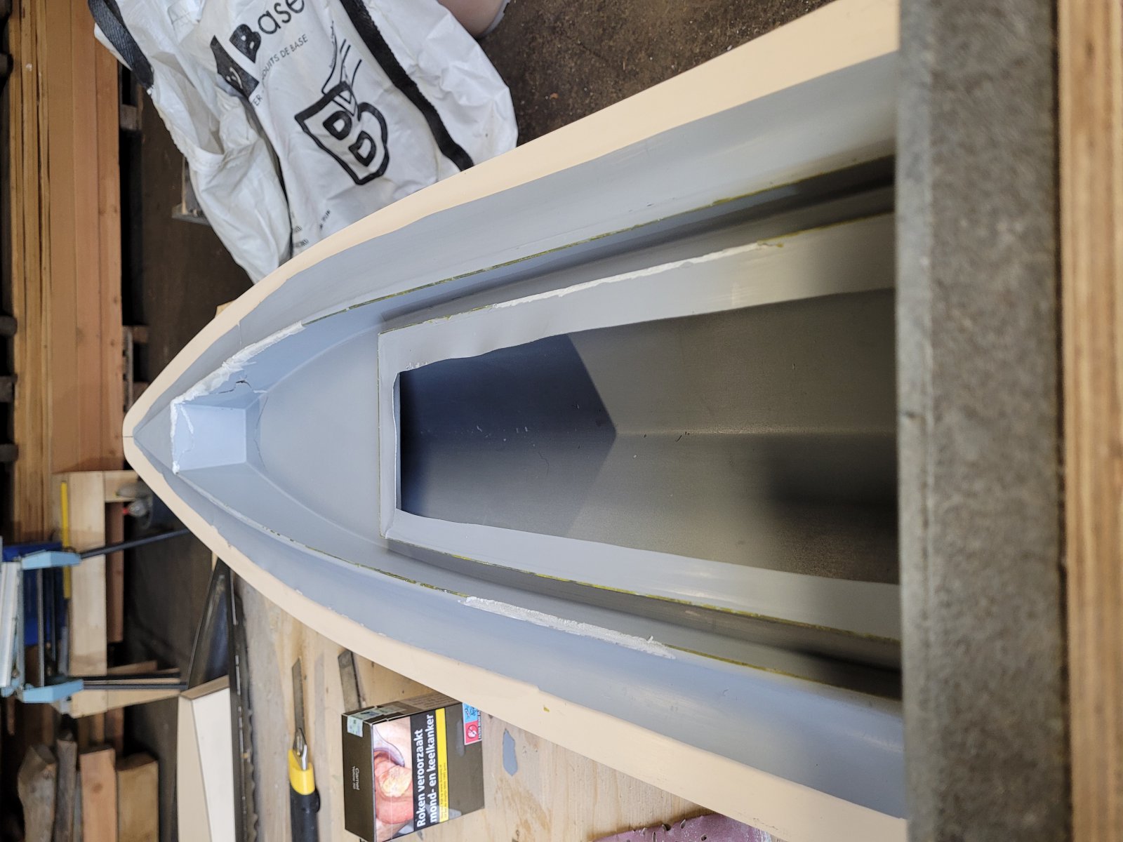

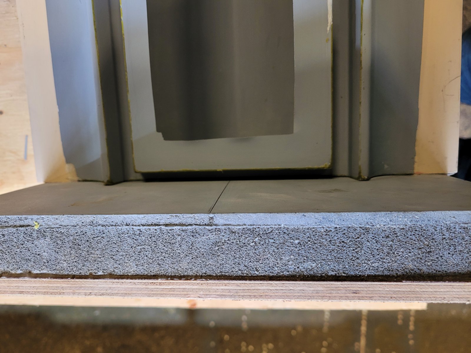

    Droge passing van de vacuumflens op de spiegel van de dek-mal:

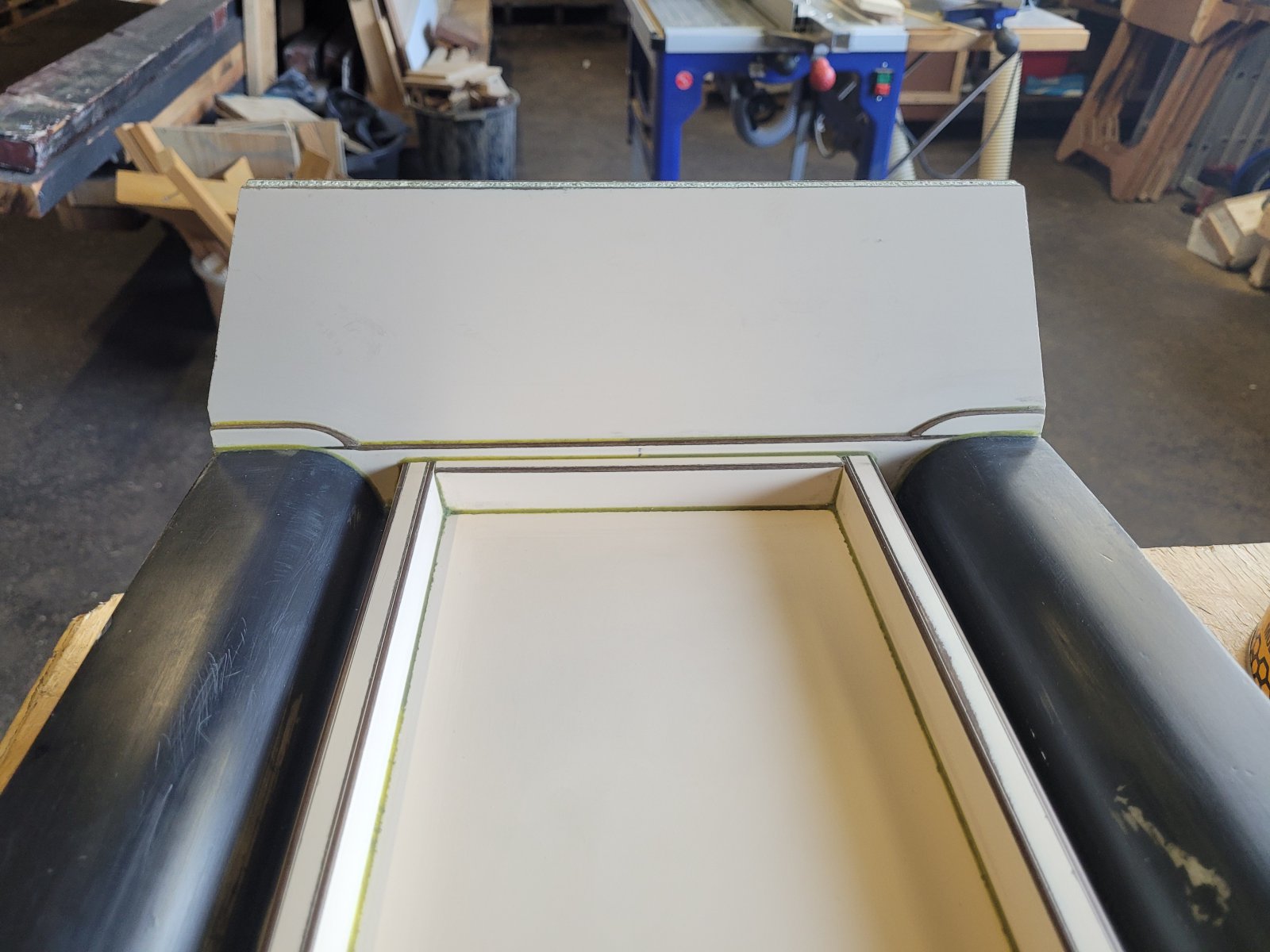

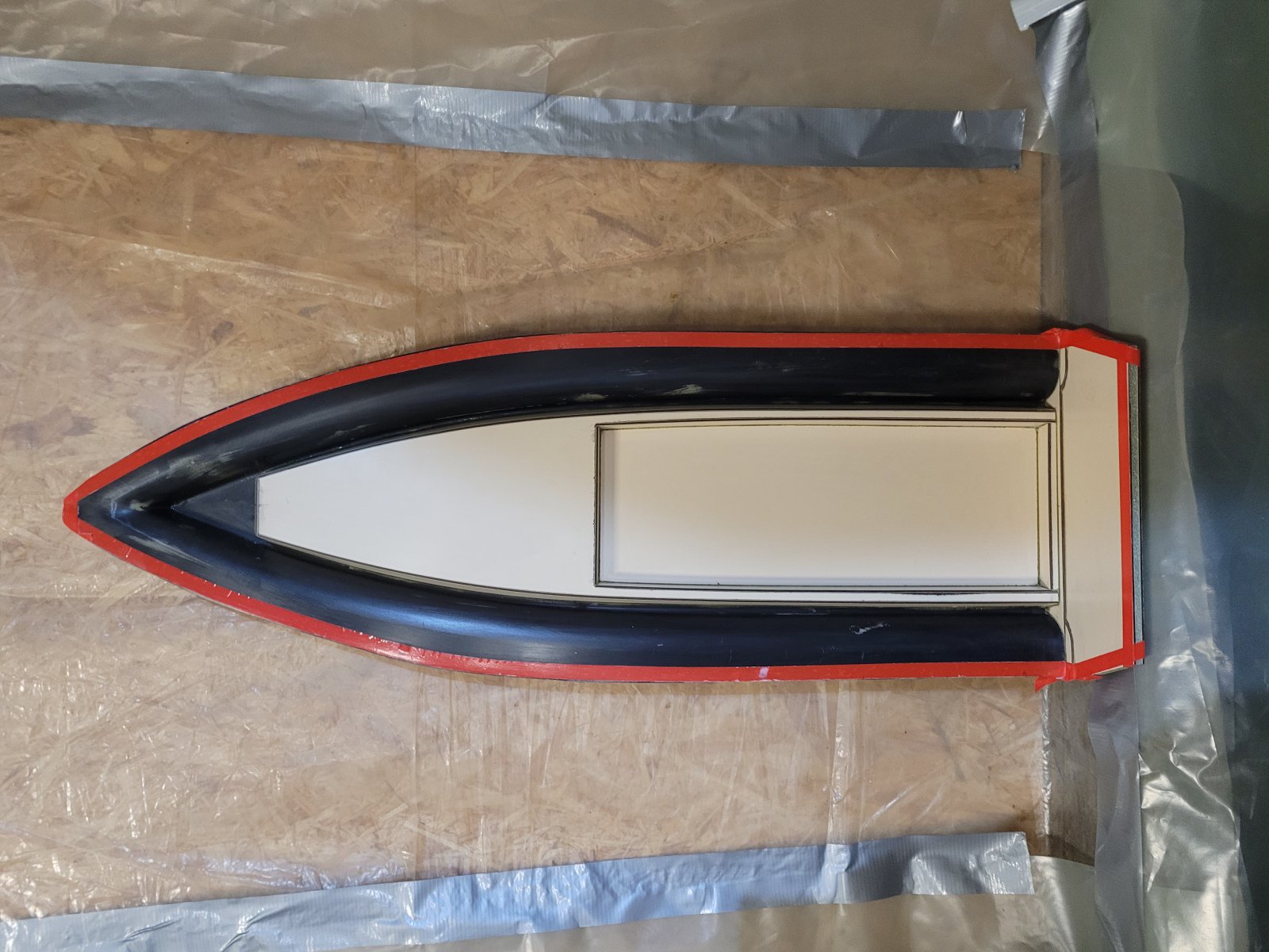

    Ik heb de dekflens bij de spiegel afgemaakt en daarna alle scherpe inwendige hoeken voorzien van een modelleer-was fillet. Daarna de gehele mal 3 x in de honeywax gezet:

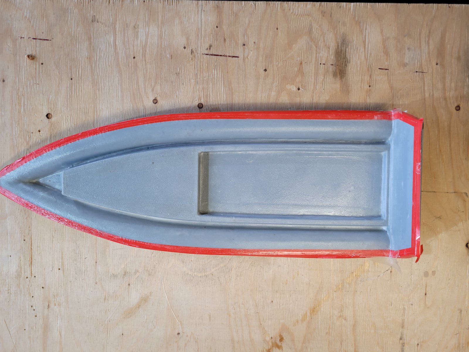

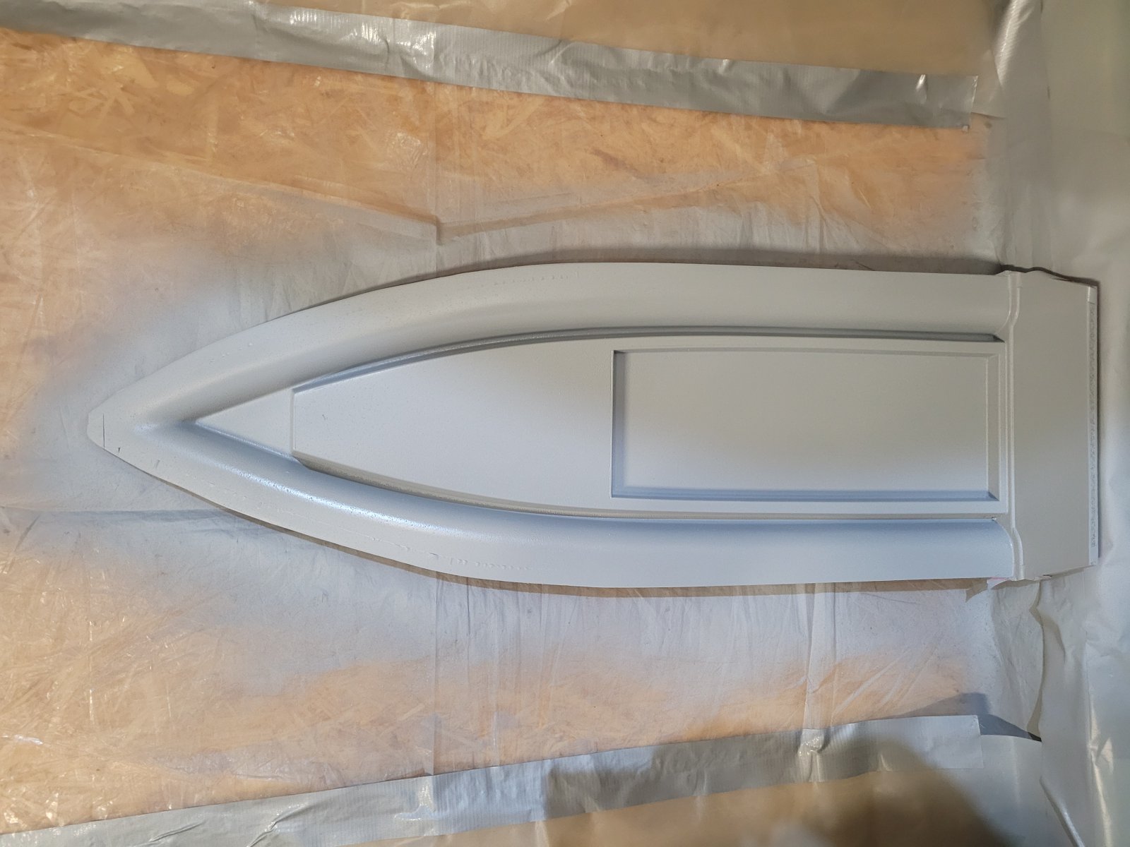

    Ik ben inmiddels weer wat verder gekomen met de dekmal. Ik zit nu op 5-6 laten honeywax, en 1 laag pva:

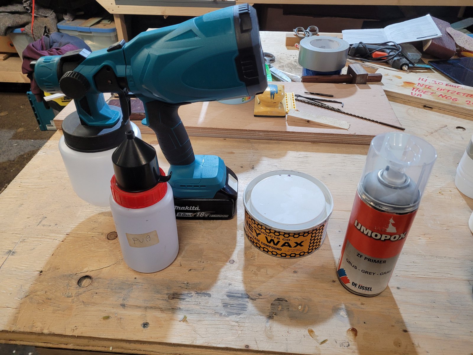

    Dit zijn de materialen die ik gebruik:

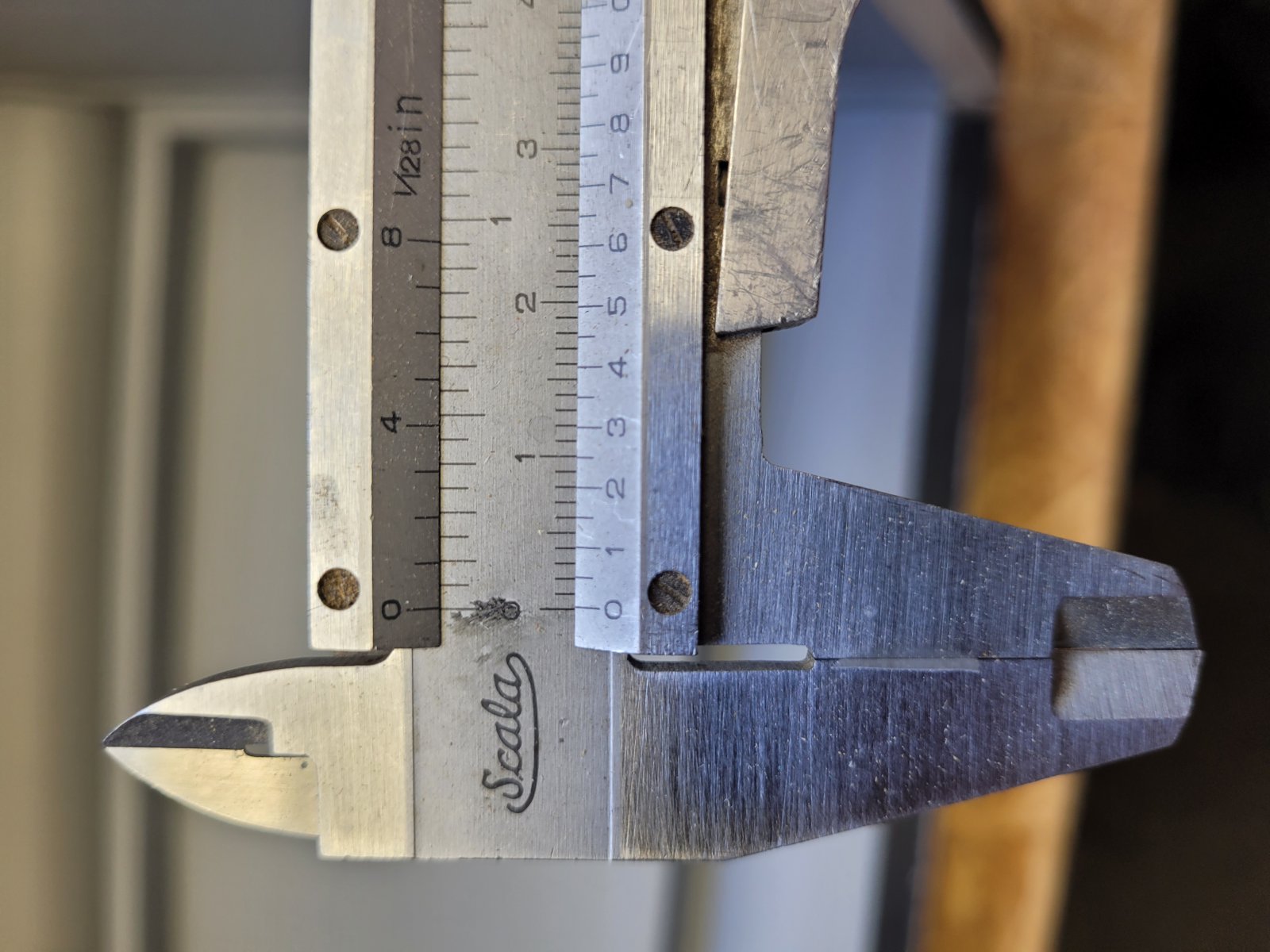

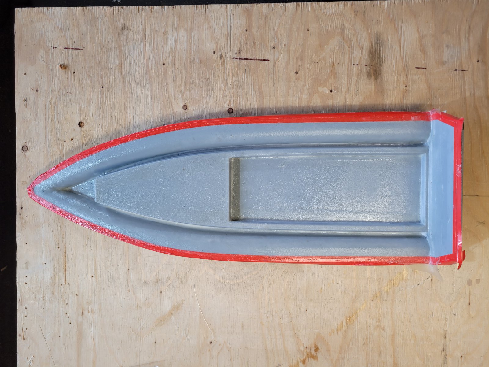

    Vandaag voorzichtig de beschermingstape van de mal-rand verwijderd en de dikte van de verschillende primer-flakes gemeten: gemiddelde laagdikte (bij benadering) daar is 0,2 mm.

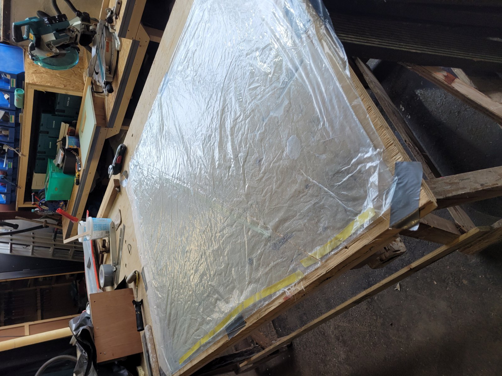

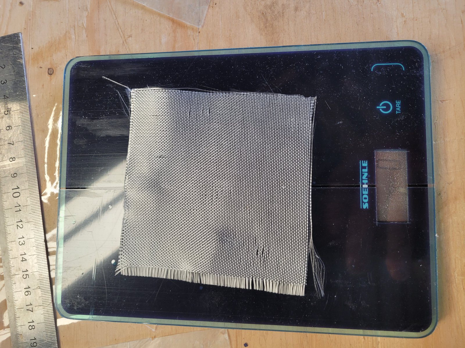

    Vandaag was het dan zover: 2 lagen 80 gr satijnweefsel (E-glas) in de dekmal gelamineerd!
    :banana::banana::banana:

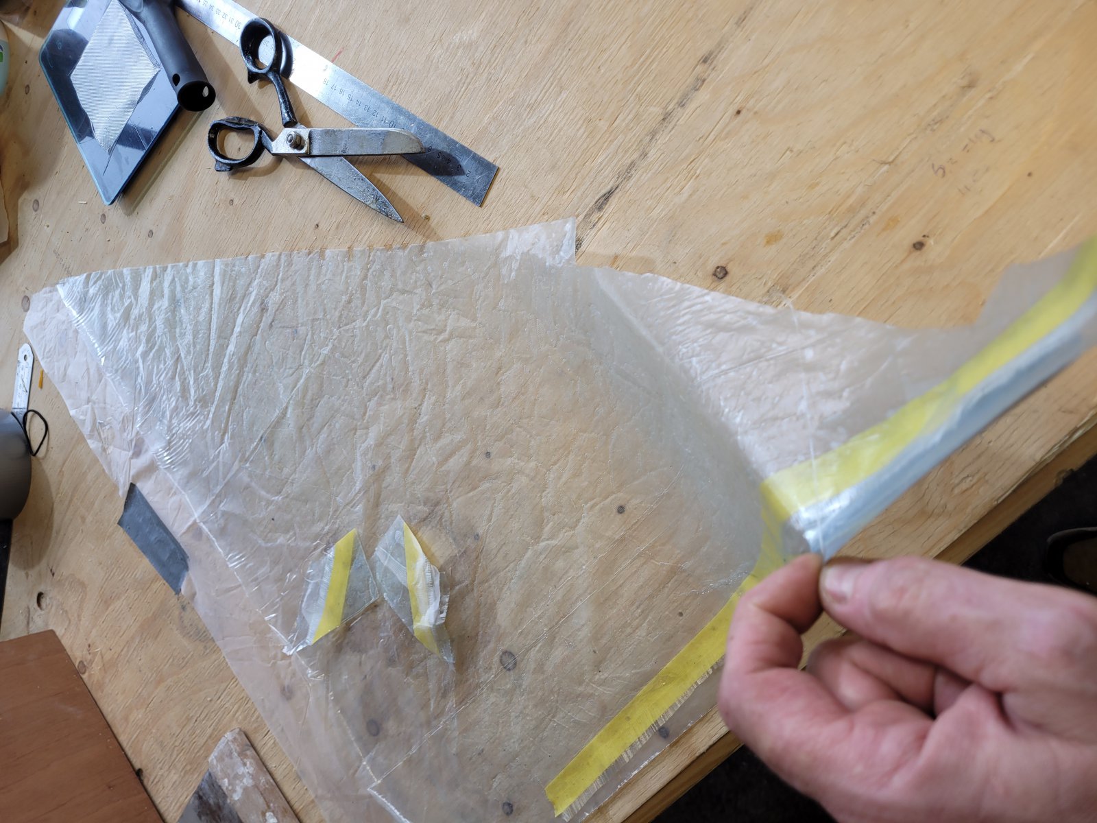

    Eerst heb ik een folie op de werktafel gespannen, en daarop heb ik het weefsel uitgerold en met epoxyhars geïmpregneerd. Vervolgens heb ik daar weer een folie overheen gelegd, en daarna zoveel mogelijk luchtbellen uit het laminaat gerold met een zachte roller. Zo heb ik zelf een soort prepreg gemaakt; een zgn. wetpreg.
    De hars die ik daarna over had heb ik ingedikt met katoenvlokken en een mengsel van aerosil en microballoons.
    Dit mengsel heb ik vervolgens eerst in de lastige hoekjes van de mal gesmeerd.
    Vervolgens heb ik uit de lap laminaat (van ongeveer 1 m² groot) diagonaal een aantal stroken geknipt en na het verwijderen van de onderste van de 2 folies de stroken nat weefsel systhematisch in de mal gelegd. Diagonaal omdat dan het weefsel makkelijker de contouren van de mal volgt.
    Zodra ik vond dat het op de juiste plek lag heb ik ook de bovenste folie verwijderd en heb ik met een rollertje, een plamuurmes en uiteindelijk ook mijn vingers geprobeerd het laminaatje zo netjes mogelijk, zonder kreukels en zonder luchtbellen in de mal te krijgen.
    Ik heb geprobeerd om met kleine overlappingen te werken, tot de mal helemaal met 2 lagen bekleed was.
    Zo ben ik tot dit resultaat gekomen:
    Het laminaat tussen 2 folies:
    Het weefseltje:
    Morgen of overmorgen hoop ik het dekje uit de mal te kunnen lossen, ben benieuwd of hij er een beetje mooi uit wil komen:D

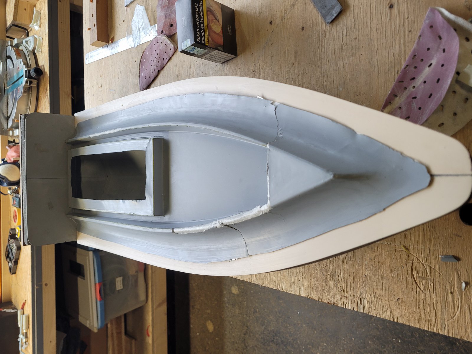

    Ik heb het dekje vandaag gelost, en dat ging niet zo goed; het is flink beschadigd.
    Zover zelfs, dat ik het niet ga gebruiken.
    De mal is heel gebleven op wat kleine dingetjes na.
    Ik denk dat ik toch nog zwaarder zal moeten bouwen; nu is het dek nog veel te dun en te slap. Misschien ook wel een andere epoxy gebruiken die beter geschikt is voor handlamineren want deze hars is me veel te brittle (bros?), is ook eigenlijk bedoeld voor vacuuminjectie
    Volgende stap is dat ik de mal toch weer helemaal ga schuren en deze keer wèl volledig in de DD lak ga zetten. Daarna dus schuren en polijsten en dan daarop weer een nieuwe poging wagen.
    Een wijze les:hammer:
    Zo zie je maar weer; haastige spoed is zelden goed!
    Laatst bewerkt: 20 okt 2023
