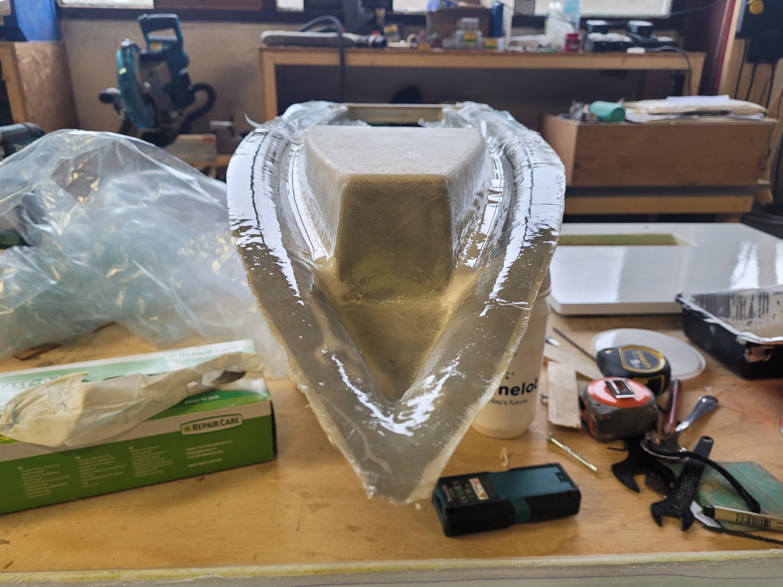

    De handleiding schrijft voor 4 uur posture bij 60°C. Dus ik heb een oventje gebouwd uit 10cm dikke PUR platen, en een 3kW kacheltje. Het geheel inclusief kacheltje erin en de boel vervolgens volgens voorschrift afgebakken. Dus dat zou goed moeten zijn gegaan.
    Wetende dat de hars al (te) lang in de opslag heeft gestaan vermoed ik dat het materiaal dermate verouderd is dat de epoxy ook niet meer de beste kwaliteit heeft. Het zit ook niet in de originele verpakking, maar ik heb het destijds mogen aftappen van een bestaande set. Mijn onderbuikgevoel zegt me dat het daar aan ligt.
    Ik ga een nieuw setje halen, en daarmee verder bouwen. Dan weet ik zeker dat het goed komt:):):)

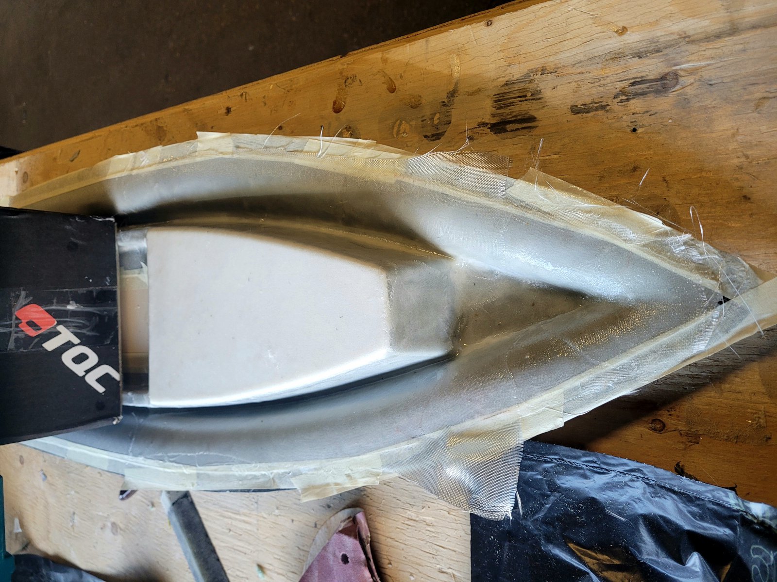

    Ik heb het dekje terug in de mal gelegd, en ga eerst het voordek repareren. Het wil nog niet heel goed in de mal liggen dus ik moet het gedurende de reparatie in de mal drukken zodat het zijn originele vorm behoud. Nu zit ik te denken om gelijk maar wat dunne PVC schuimplaat op maat te snijden en er hier en daar een sandwich constructie van te maken. Dat zal het lossen ten goede komen omdat ook helpt met de stijfheid zonder al te veel gewicht toe te voegen.

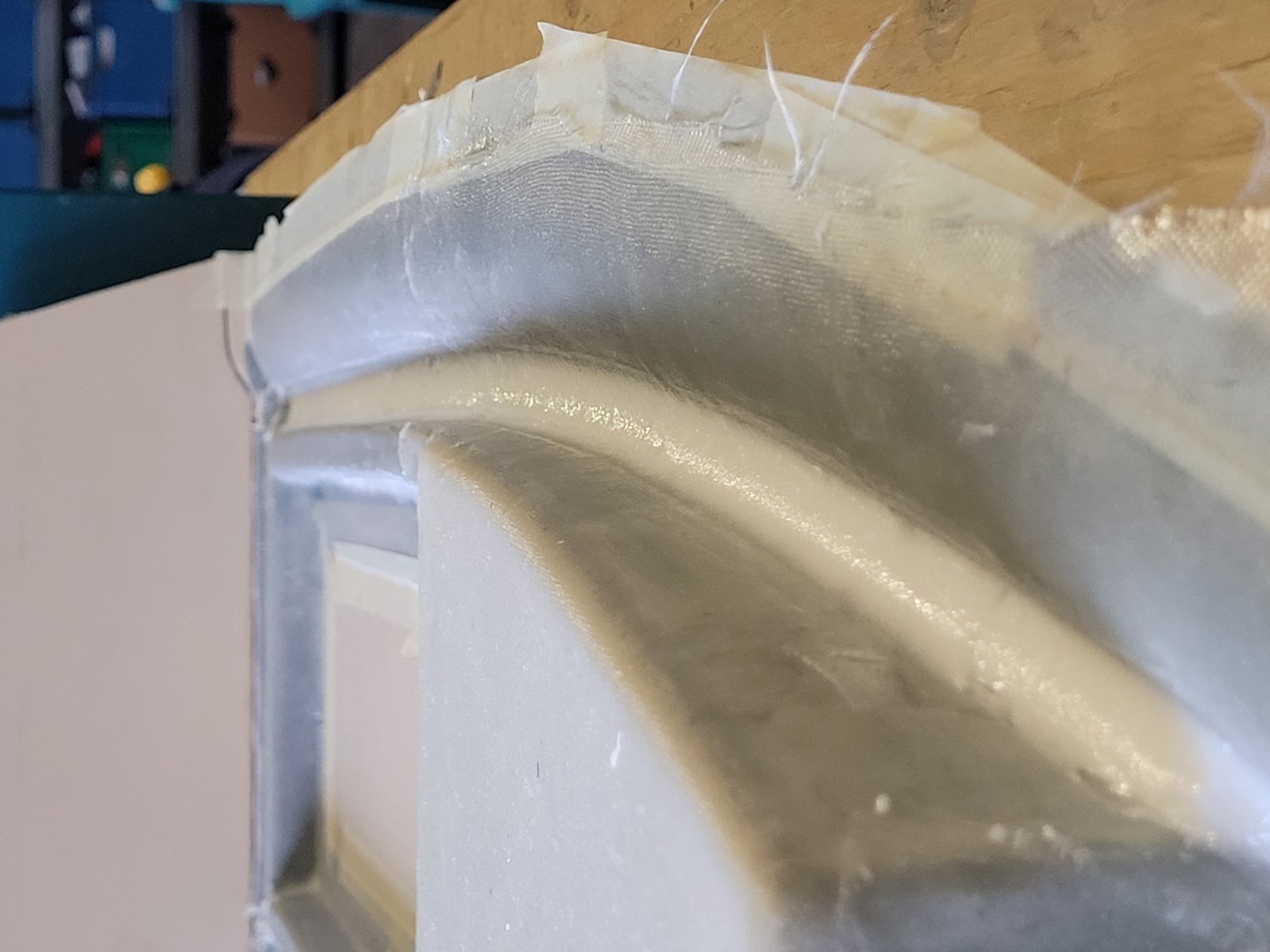

    @Marc w: Bij nader inzien denk ik dat ik nog iets niet goed heb gedaan. Volgens mij heb ik veel te droog gelamineerd toen ik de "wetpreg" aanbracht, ik heb denk ik gewoon te weinig hars toegevoegd tijdens het aanbrengen. Daardoor werd het laminaat te schraal en daardoor kwetsbaar, en scheurde het te makkelijk tijdens het lossen. De vezeltjes van het weefsel leken ook te droog rondom de scheuren. De mal zelf is ook niet perfect, dat zal ook tegengewerkt hebben met het lossen.
    Dus ik heb de reparatie vandaag uitgevoerd met dezelfde hars, maar nu veel natter gewerkt.
    Ik heb na de initiële reparatie tegen de onderkant van het voordekje een 3mm dik plaatje PVC100 gelijmd en daar weer 1 x 80gr overheen gelamineerd. Zo heb ik er nat-in-nat gelijk een sandwich-constructie van gemaakt. Veel stijver natuurlijk zonder veel extra gewicht.
    Komende week probeer ik de rest van het dek ook te repareren en waar ik kan ook nog extra te verstevigen. Daarna haal ik het weer uit de mal en ga ik met de zichtzijde verder. Die hoef ik hopelijk alleen te plamuren, te schuren en weer in de primer te zetten.
    Dan kan ik verder met de motorkist/console.
    Ik heb wel nieuwe epoxy besteld, die komt overmorgen binnen als het goed is:)

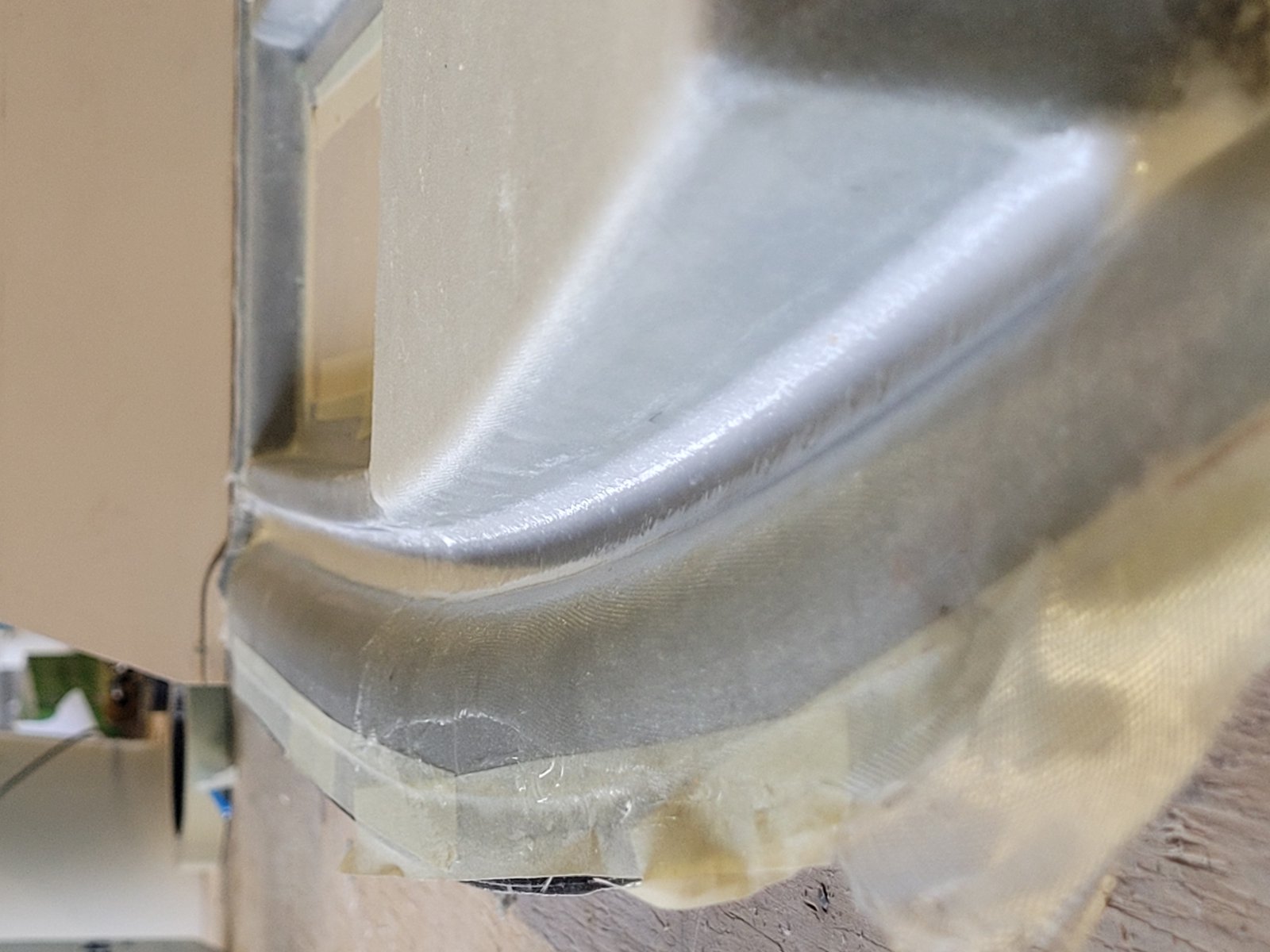

    Vandaag nog gauw even langs de werkplaats gegaan om nog iets aan het dekje te doen; ik heb de boel opgeschuurd en een fillet van ingedikte epoxy in het geultje tussen dek en tuberand gespoten. Dit laat ik uitharden waarna ik het wederom opschuur en ook daar een extra laminaatje overheen zet:

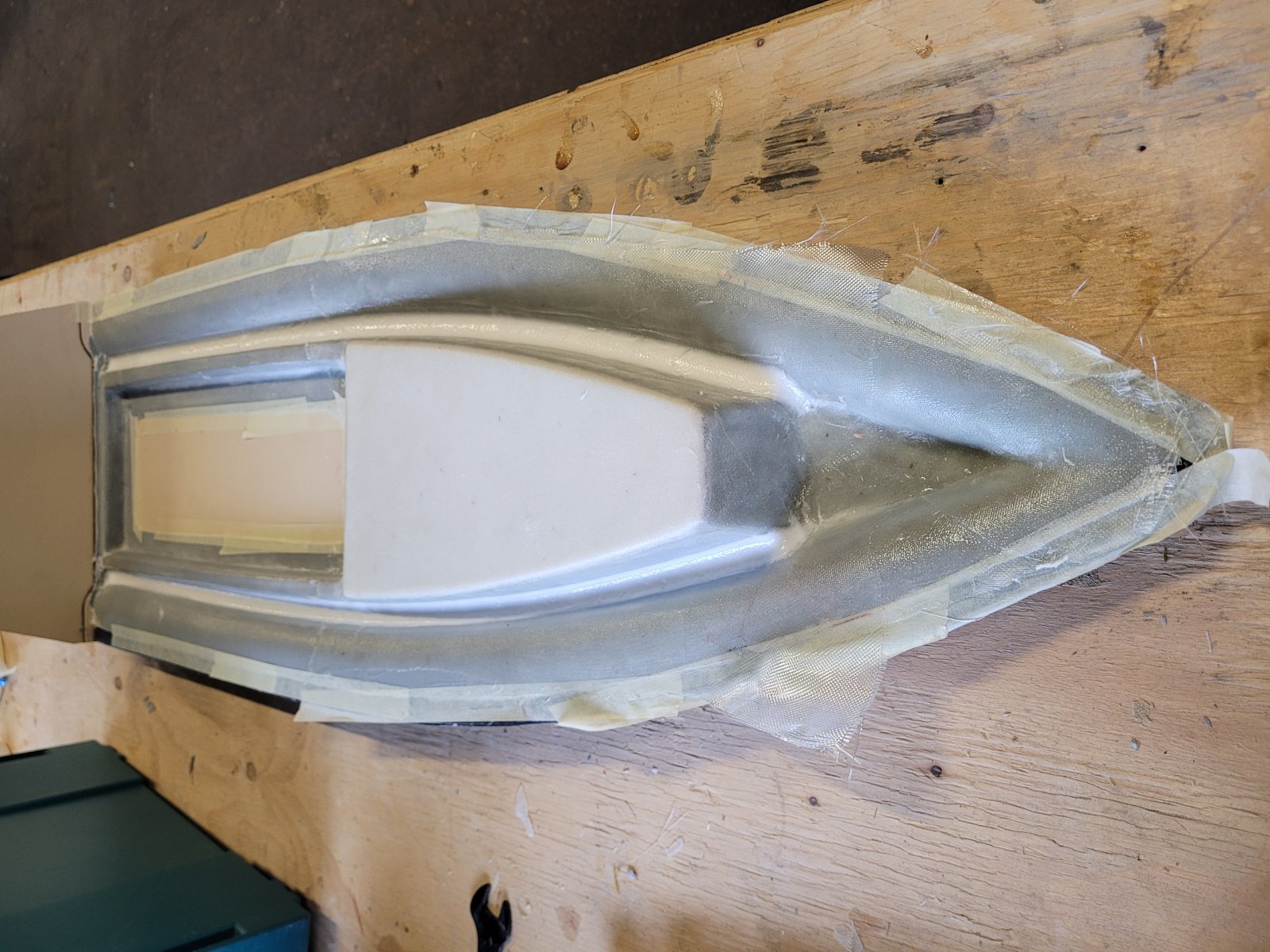

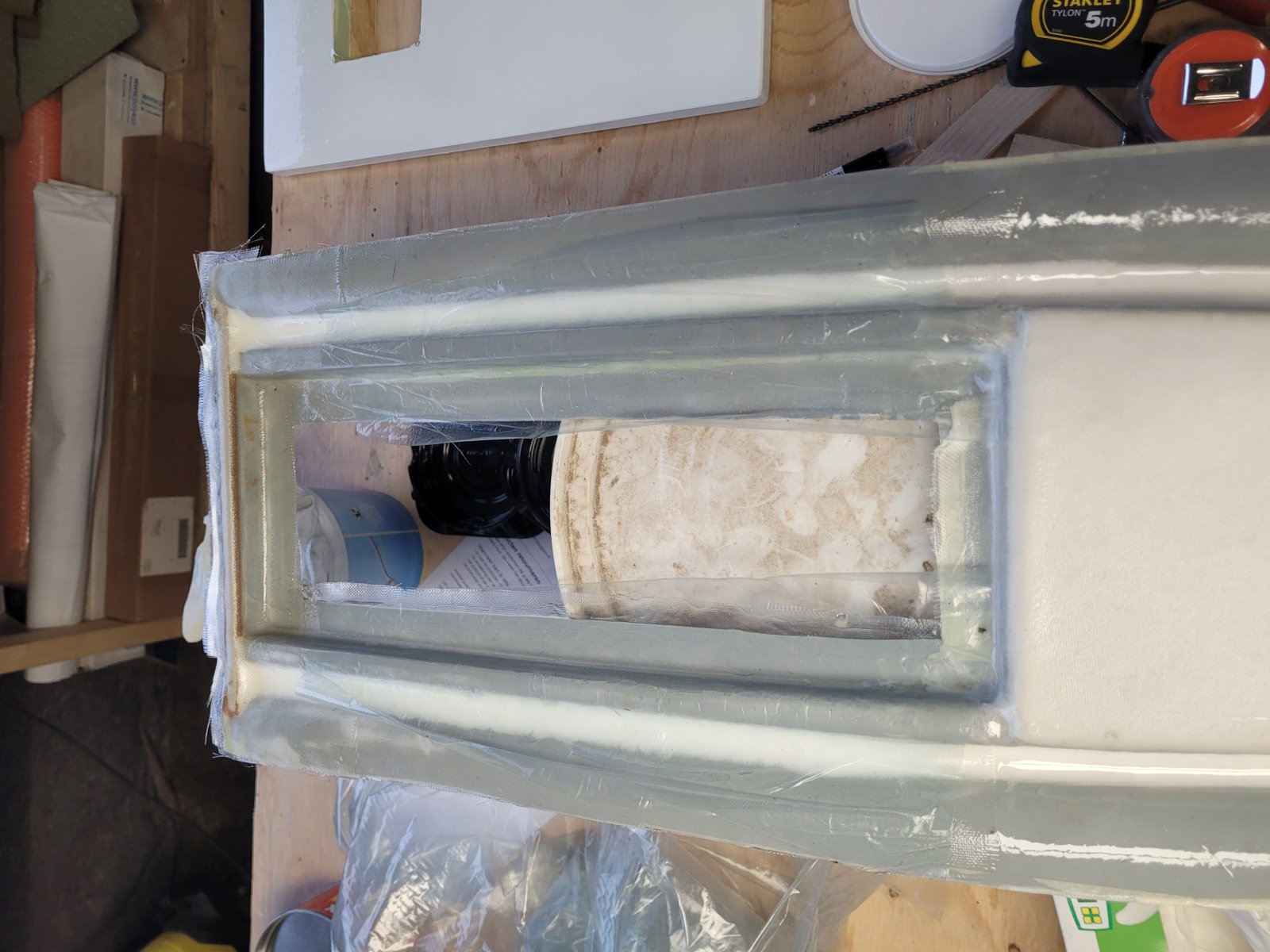

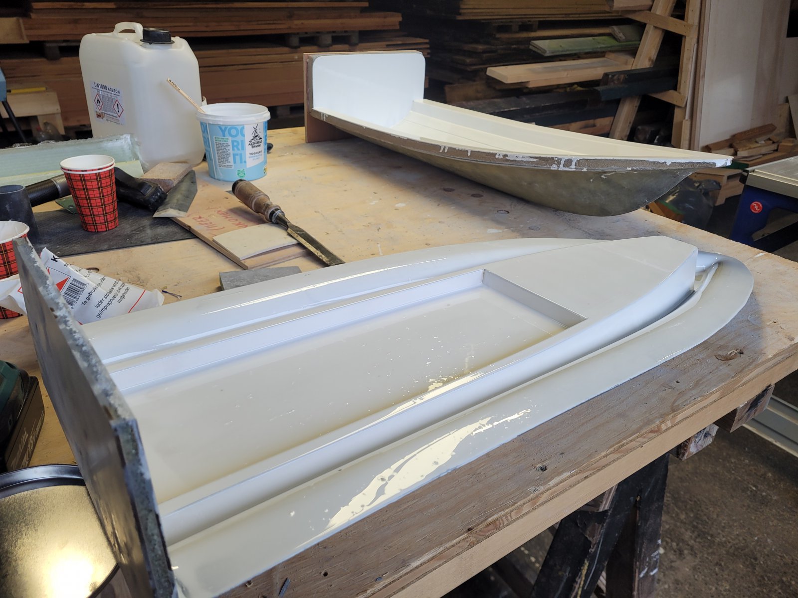

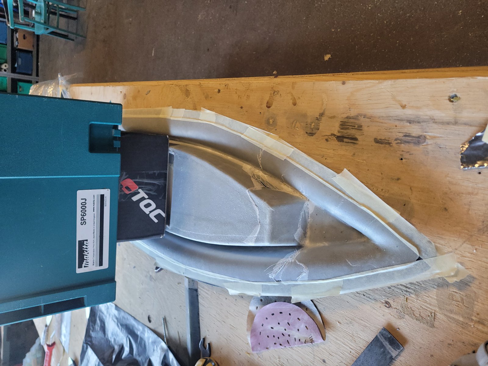

    Ik heb het dek gisteren in een eerste laag plamuur gezet, en vandaag redelijk in vorm kunnen schuren. Morgen doe ik een tweede gang plamuur aanbrengen.
    Vervolgens heb ik hem omgedraaid en de onderzijde rondom de dek-opening gelamineerd en de dekrand gecoat:
    Vervolgens heb ik de rompmal en de dekmal geschuurd, ontvet en in de DD-lak gezet:
    Dit heeft een paar dagen nodig om goed door te harden, daarna schuur ik ze weer en zet ik er nog een laag op. Misschien zet ik ze morgen overdag in de oven zodat ik wat sneller door kan.
    Morgen verder met het dekje!

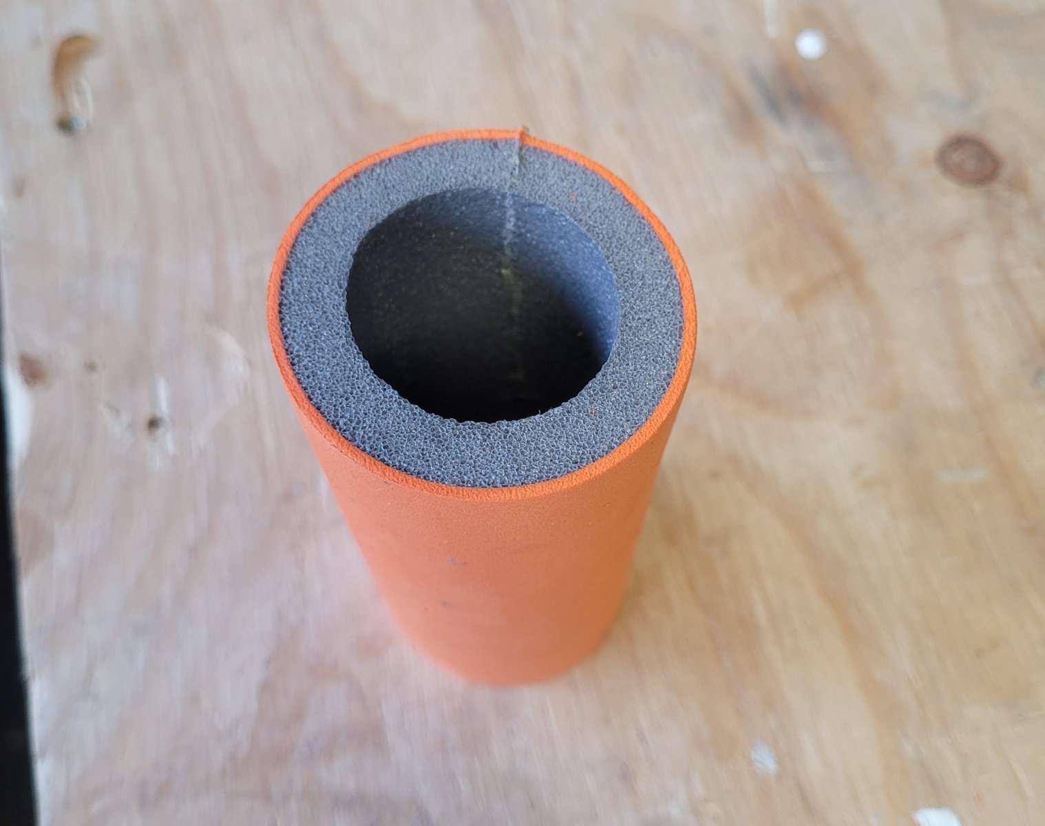

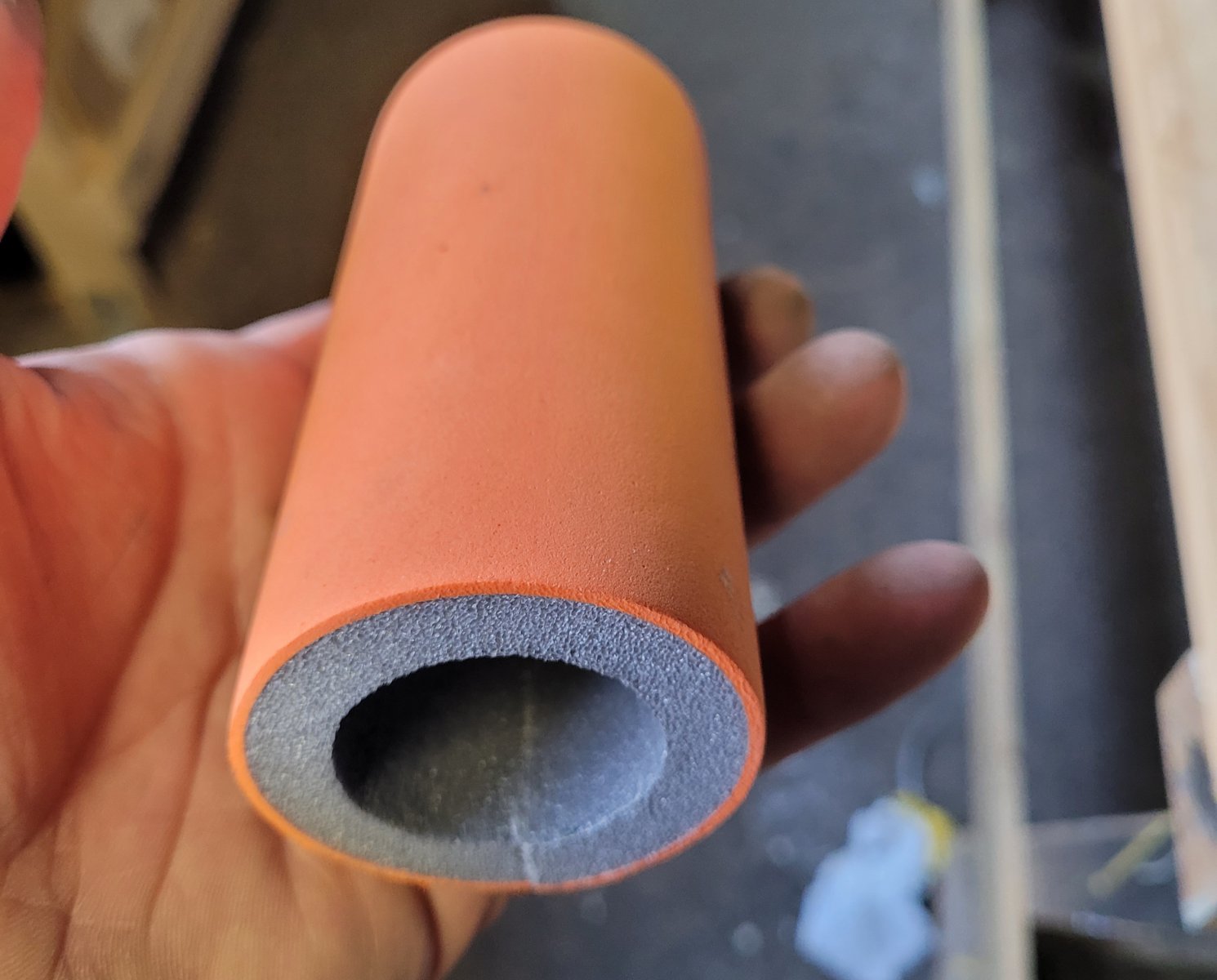

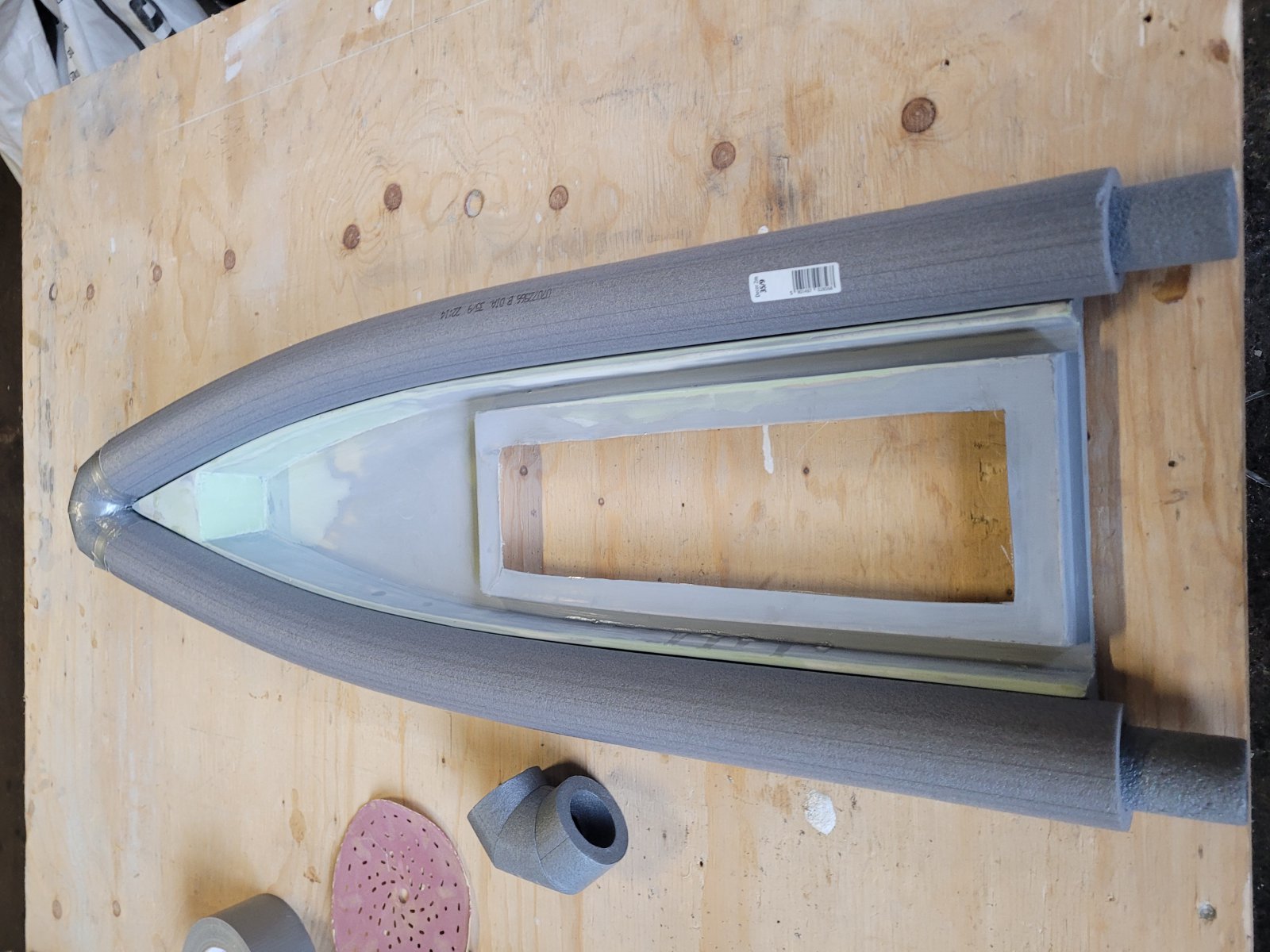

    Er is weer wat gebeurt; vanndaag heb ik de rompmal geschuurd en van een tweede laag coating voorzien. Ook heb ik een proef gedaan met het maken van de tube:
    Ik heb van die verwarmingsbuis isolatie gebruikt (1 dunne door een dikkere getrokken).
    Misschien maak ik losse secties die ik koppel, ook dat weet ik nog niet. Ook weet ik nog niet hoe ik het moet afwerken. Als jullie suggesties hebben hoor ik het graag!
    Laatst bewerkt: 4 nov 2023
  7. Bootjebouwer 2
    Bootjebouwer 2
    Lid geworden:
    23 jul 2019
    Berichten:
    2.030
    Locatie:
    Het noorden van Drenthe
    Dat spul werkt erg handig, ik heb het wel vaker als tube gebruikt zien worden.
    Maar áfwerken schijnt andere koek te zijn.
    Alleen verven en het ziet eruit als: geverfd isolatiemateriaal.
    Ik betwijfel of plamuur zal houden op dat materiaal, maar misschien kun je het op een reststukje proberen?
    Omkleden met dun plaatmateriaal misschien?
    Maar hoe zet je dat dan vast?
    Kortom: ik snap je dilemma.
    Is het geen optie om het van pvc pijp te maken?
    Dat is met behulp van een verfbrander best goed te bewerken.

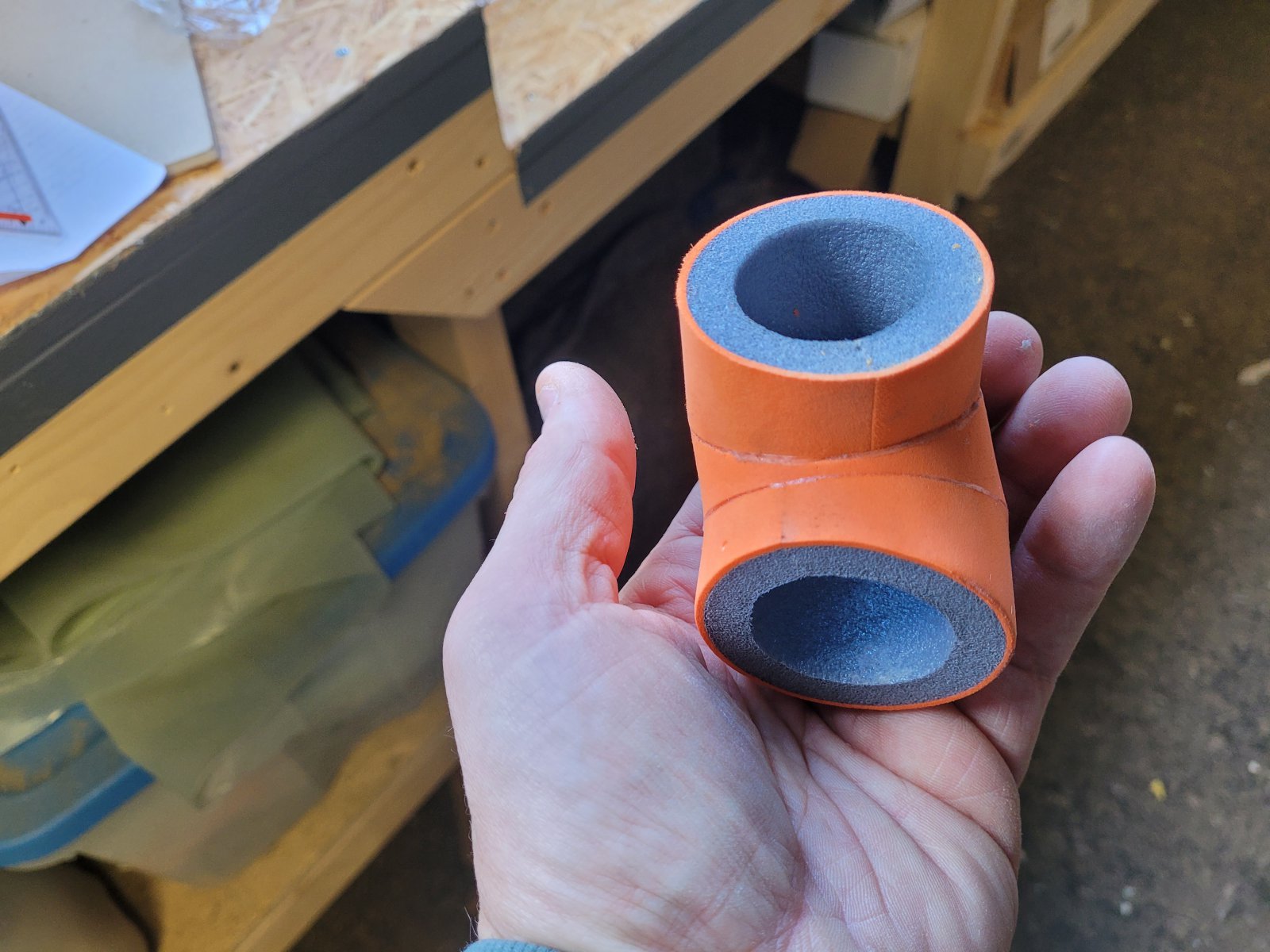

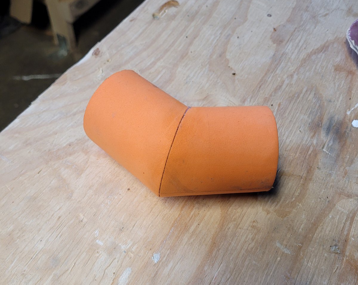

    Ik heb vandaag wat zitten klooien met de tube... ik heb nog een 2mm dikke sheet oranje HD EVA-foam liggen. Deze heb ik met contact spraylijm ingespoten en dat met een spatel uitgesmeerd, en vervolgens om de foam-tube geplakt. De uiteindes van dat stuk tube heb ik schoongezaagd op de afkortzaag, en daarna ook de deelnaad schoongezaagd, omdat dat toch niet echt mooi aansloot. De deelnaad heb ik vervolgens ook met de contactlijm weer aan elkaar gelijmd. Deze zou ik uit het zicht op het dek kunnen verlijmen.
    Ik heb gelijk maar ook een proef gedaan met het maken van een bocht van 45°; met de afkortzaag ingesteld op een hoek van 22,5° laat het materiaal zich heel aardig zagen.
    Dit is het resultaat:
    Na eerst voorzichtig schuren van de lijmnaad met P180 en daarna schoonmaken met een poetsdoek met aceton wordt het stilaan mooier:
    Als ik nu nog een manier vind om schoon te werken denk ik dat dit wel wat zou kunnen worden; het EVA foam is in meerdere kleuren verkrijgbaar, waaronder ook zwart en grijs!
    Ik denk dat ik van tevoren een aantal lengtes maak die ik dan in de nodige secties zaag en die met elkaar verlijm. Het extra laagje schuim geeft naast een fraaie afwerking ook wat extra sterkte tegen indrukken, dus ik denk dat ik de binnenste foam buis achterwege kan laten.
    Laatst bewerkt: 6 nov 2023
    Herby63 en Bert V vinden dit leuk.

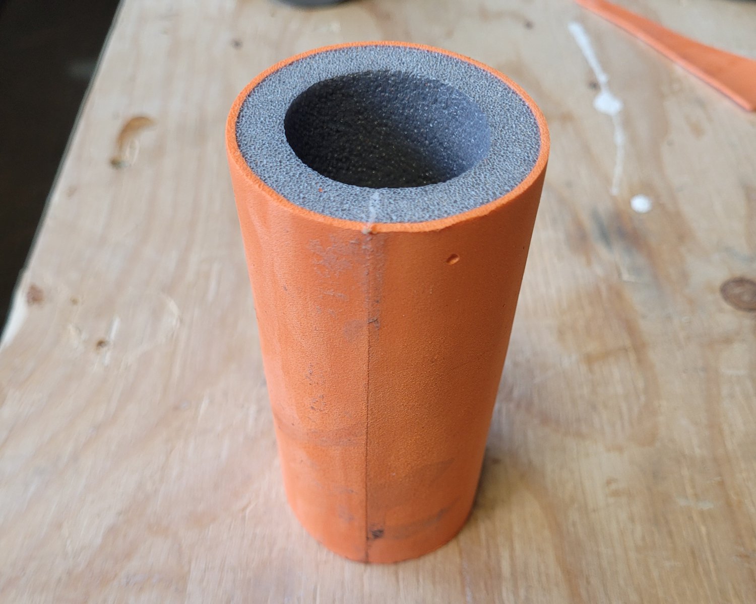

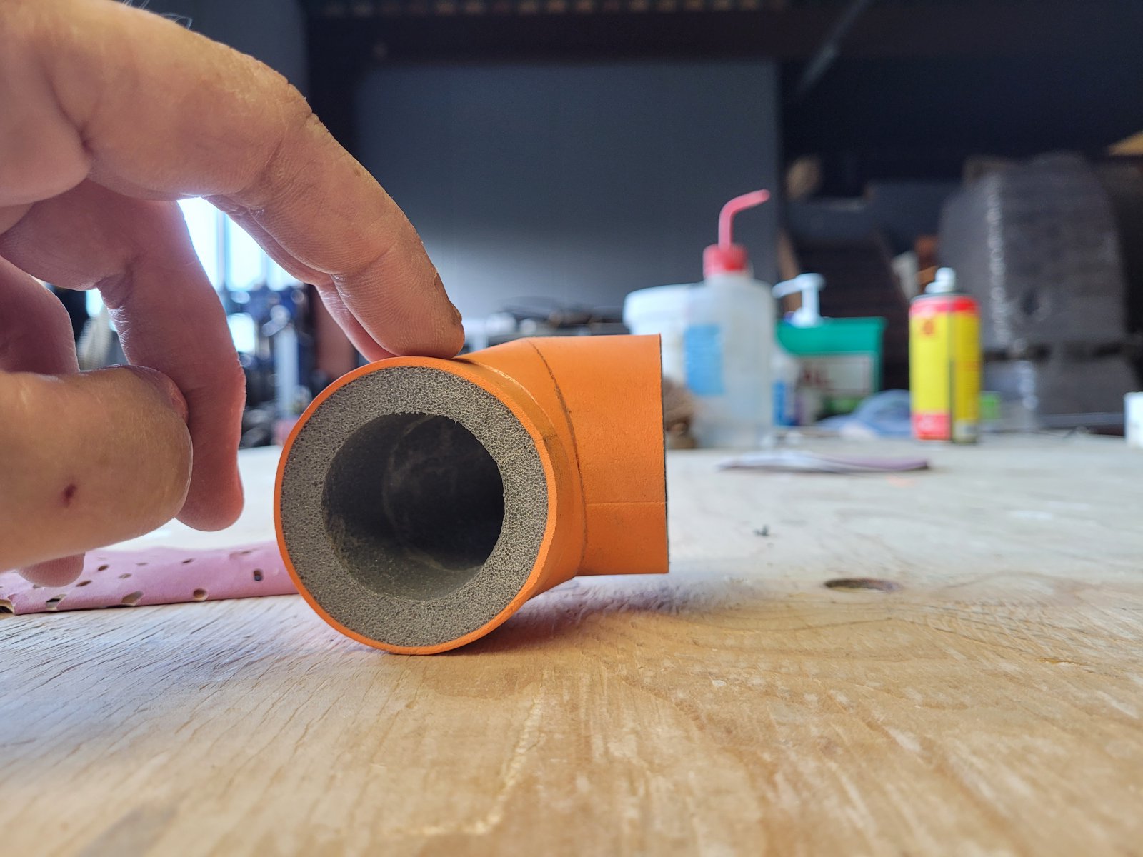

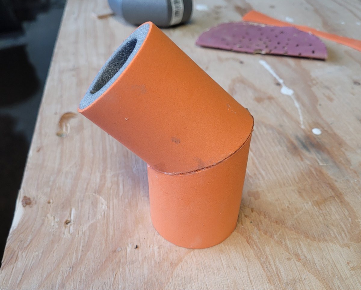

    Vandaag verder gegaan met de "Proeve van bekwaamheid"...
    Ik heb nog een zaagsnede gemaakt en weer verlijmd, om zo een hoekstuk te simuleren waar de tube aan BB en SB de achtersteven rondt. Hier loopt hij iets omhoog waardoor de vrije hoogte van de spiegel wordt vergroot zodat er meer ruimte is voor eventuele keerkleppen van de waterjets
    Tot zover maar weer!
    Laatst bewerkt: 8 nov 2023
    Marc w, Tamiya1970, Herby63 en 2 anderen vinden dit leuk.
  17. Bootjebouwer 2
    Bootjebouwer 2
    Lid geworden:
    23 jul 2019
    Berichten:
    2.030
    Locatie:
    Dat ziet er helemaal niet verkeerd uit.
    Als je een zwart stukje tape over de naadjes plaatst is het volgens mij helemaal af.
    (Of heeft de echte dat niet? Da's wel een punt, uiteraard.)
