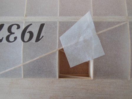

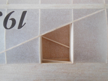

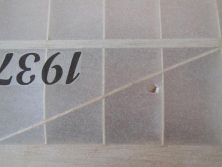

    Ik probeer hier een fotootje te plaatsen van het eertse gat na het vliegen, transport schade :oops:
    Gat uitgesneden tussen de ribben en liggers

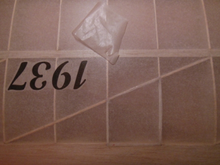

    Nieuw stuk geknipt

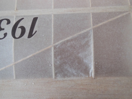

    Het nieuwe stuk erin en nat gemaakt met de planten spuito_O
    Op gedroogd met het originele stuk met gat, klaar voor twee lagen spanlak
    Klaar, je kunt het wel een beetje zien, maar dat is het karakter van dit soort vliegtuigen uit die tijd vind ik.
    Ik kan me voorstellen dat in die tijd van de FreeFlight wel eens meer gaten in kwamen! En dan oplappen weer met tissue....:cool:
    Dit hele werkje incl drogen is op een avondje gedaan.
    Dus op naar de volgende vliegdag,
    Kees

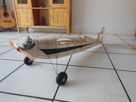

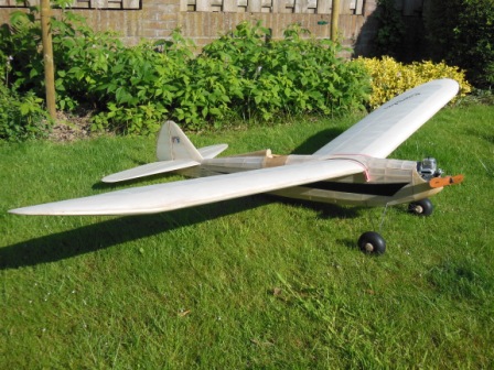

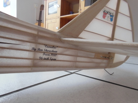

    Hieronder dan een plaatje zoals hij nu is
    En vanuit een andere hoek met de Trexler wielen.
    Voor de eerste vluchten heb ik standaard foam wielen gebruikt, want ik wilde eerst zien waar al die olie naar toe ging spatteno_O
    Want zo goed is dat dan niet voor die latex bandjes!
    Helemaal klaar nog niet.........................moet nog een klein ruitje op;)

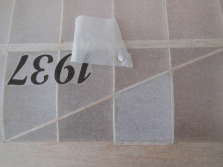

    Hiernog twee plaatjes voor wat details.
    Hier de streep erop zoals dat in het artikel van 1937 te zien is als die jongen hem in de hand houd
    Het artikel in pdf kon ik hier niet plaatsen omdat het tegroot bestand was, zelfs maar 1 pagina ervan
    Hier dan de link
    http://www.outerzone.co.uk/planfile_supplement/5363/article_5363.pdf
    Hij lijkt er een beetje op:cool:

    Kees, dit soort gaatjes deden we vroeger met UHU hard repareren. Eerst met kopspleden het weggedrukte papier optillen en gelijk leggen en dan een klein rupsje van die lijm erop, die trok alles weer strak, was wel duidelijker te zien na afloop.

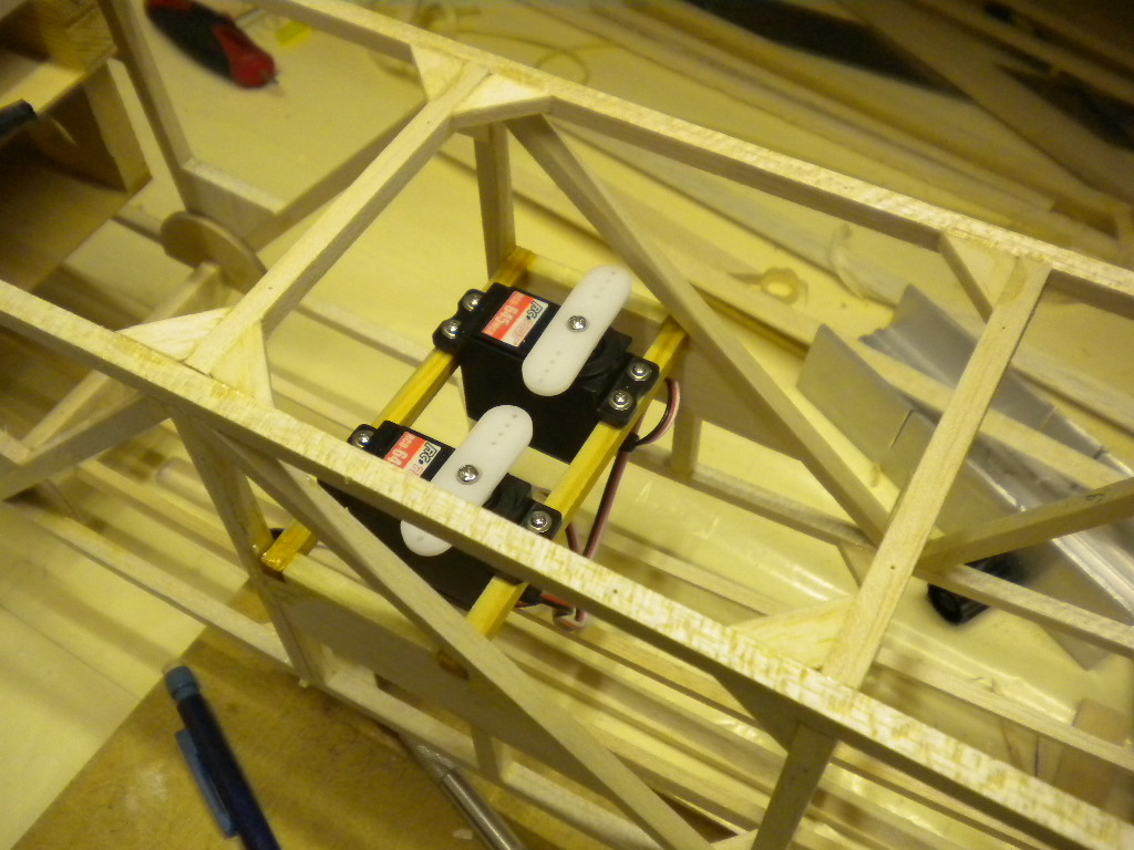

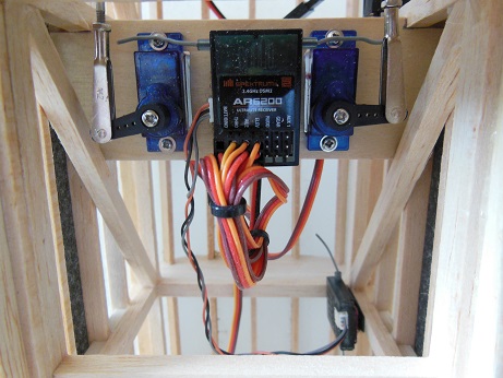

    Kees , welke servo's heb je gebruikt ? Ik ben nu aan de romp van de Falcon begonnen en weet niet goed welke servo's ik zou gebruiken :confused:
    Groeten Jef
  12. waa01
    waa01 PH-SAM
    14 jul 2009
    413
    Susteren
    Jef,
    Sorry voor een late reactie.......was op vakantie.
    Het hoeven geen dure digitale, snelle, high torque servo's te zijn!
    We zullen geen grote snelheden vliegen, geen grote stuurkrachten(tenzij je een staartwiel gebruikt misschien)
    Mijn roervlakken hebben (echte!) scharnieren en lopen zo licht dat de roeren vanzelf door hun eigen gewicht naar beneden uitslaan.
    Pas wel op met het inlijmen! Heb ik een keertje opnieuw moeten doen!
    Dus ik heb goedkope low-tech analoge HK maar wel met metalgear.
    https://www.hobbyking.com/hobbyking/store/uh_viewItem.asp?idProduct=27569
    Zie plaatje
    Zolang ze niet gaan jitteren(?) bij maximale uitslagen zullen ze het aan kunnen denk ik.
    Dat gebeurt nog wel eens als je ze in een schuimpje gebruikt met die stugge scharnieren.
    (Had ik in de Cularis van Mpx, ondanks het "los"maken)
    Dus elke standaard servo is goed genoeg denk ik............
    In het plaatje heb ik nog de originele servo kabel lengtes......beter om ze in te korten (Zie bouwdraadje Simplex), ziet er strakker uit dan;)
