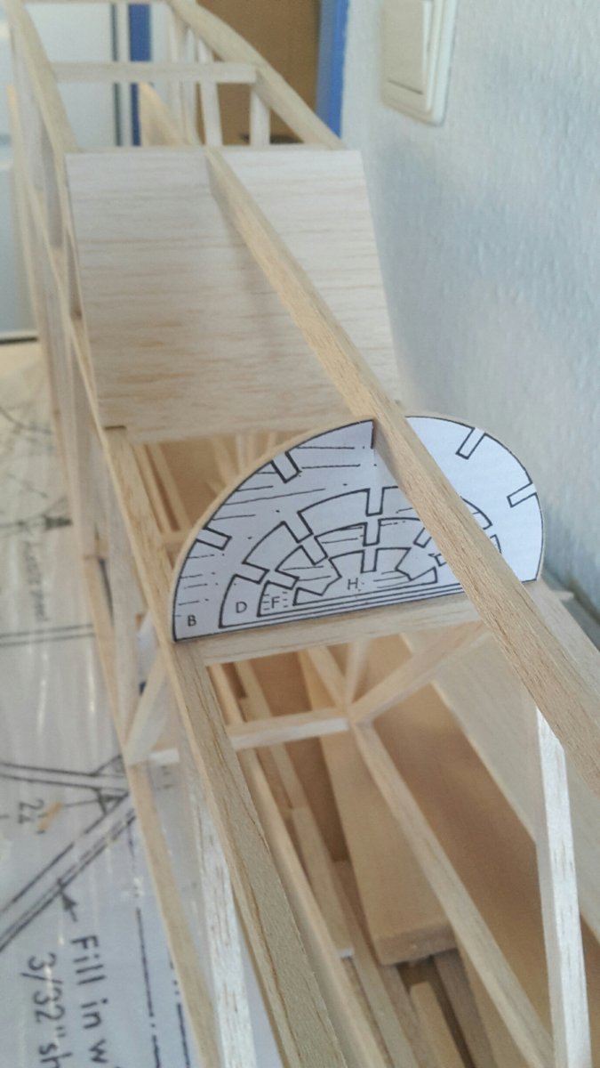

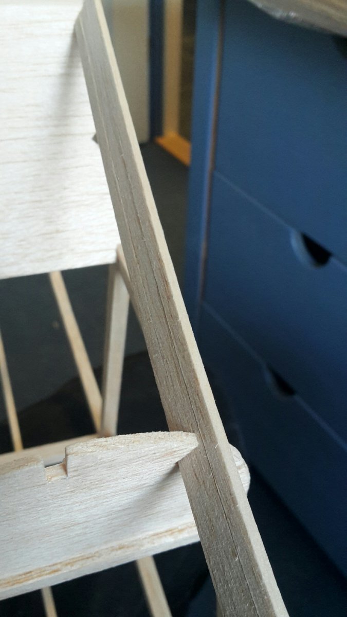

    Jef,

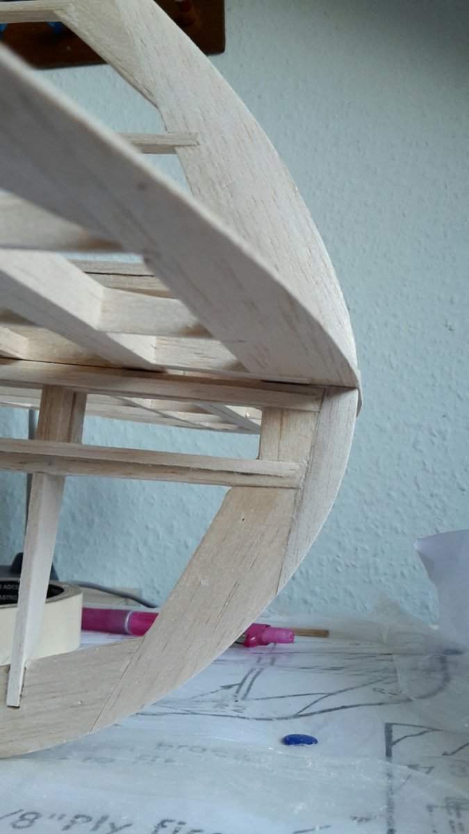

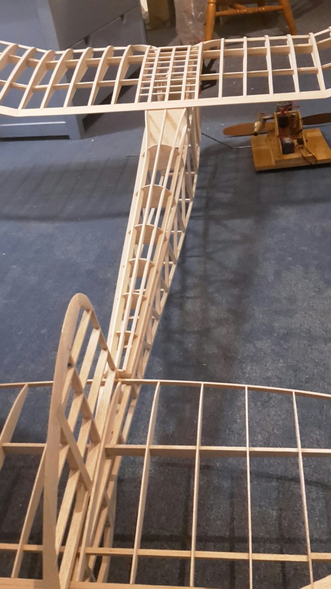

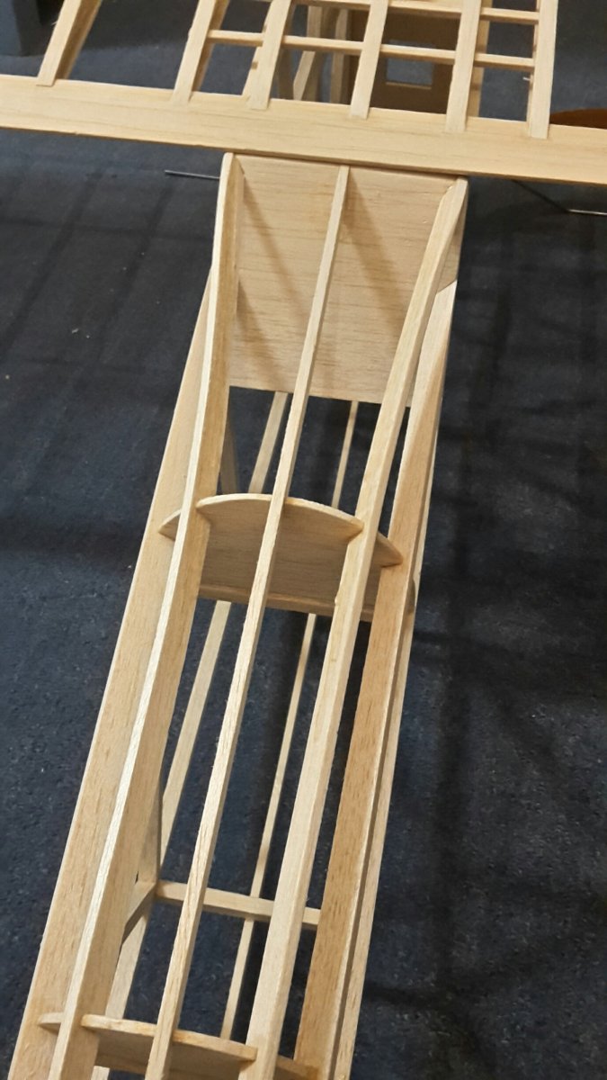

    Een paar avondjes zitten passen en schuiven tot het volgende resultaat gekomen.
    Het eerste plaatje laat zien dat ik een beetje gefoeteld heb:rolleyes:
    De langs liggers (stringers) moest ik buigen om op de hoeken uit te kunnen komen.
    Maar dan wel over de korte kant van het latje buigen tot iets wat ik nog niet weet heb ik dus niet dmv nat maken gedaan
    Hier laat het zien dat ik het "gelamineerd" heb, het laatste stuk van het latje alleen wat scherp moest buigen, door met het balsa strippertje in drie gelijke delen te delen.
    Dan kan het makkelijk alle kanten op gebogen worden......als het op positie zit........druppie secondelijm er tussen laten vloeien.....net echt... uit 1 stuk!
    Hieronder dan het resultaat, hoe de tissue er zich over gaat vormen zien we later wel.....misschien dan met drie losse delen, we zien wel!
    Hieronder een overzicht voor zover, altijd leuk om alles weer eens te passen om een indruk te krijgen wat het gaat worden:thumbsup:

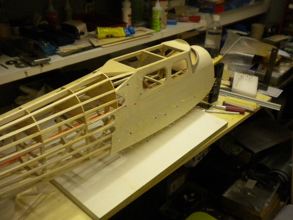

    Het volgende is het aanbrengen van de langs-liggers aan de buitenkant van de "doos" zodat de romp enigszins iets "ronds" krijgt.
    Het brandschot met het landingsgestel zit er nog steeds niet vast in, zodat ik de romp nog steeds wat op de tekening kan leggen als het moet voor de correcte posities van die liggers.
    Wordt vervolgd :bye:

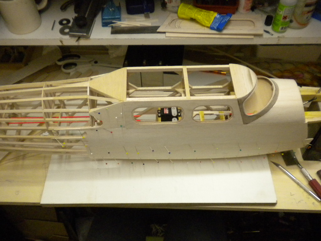

    Ps vanavond de andere zijkant romp de liggers plakken

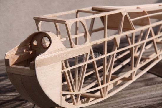

    Jef, mooi zo'n klassieker toch?
    Maar op de tekening staat de motor as evenwijdig met de langs as van het vliegtuig.
    Moet er geen motordomp in komen?
    Net als hieronder is te zien.
    Net als wat ik nu hier heb
    Het zit nog niet vast.

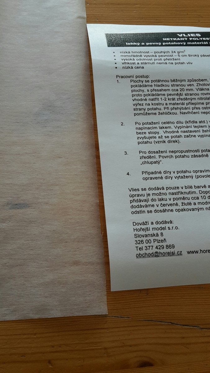

    Het "vlies" is binnen, Jef bedankt voor de tip :friends:
    Dat is mooi fijn en glad spul :thumbsup:
    Het is gladder dan de BB tissue en net zo sterk met scheuren tussen de vingers.
    De rol vam 9m2 (1meter breed en verwacht dan 9meter lang(!) heb ik niet uitgerold!) op de weegschaal geeft bij mij 228gram aan wat neerkomt op 25,3 gram/m2
    Hieronder een plaatje met de gebruiksaanwijzing in de lokale taal!
    Geen idee nog wat het betekend, ben ik ook een avondje mee zoet denk ik
    Komende dagen zal ik een proef dingetje maken zoals die andere om te vergelijken.

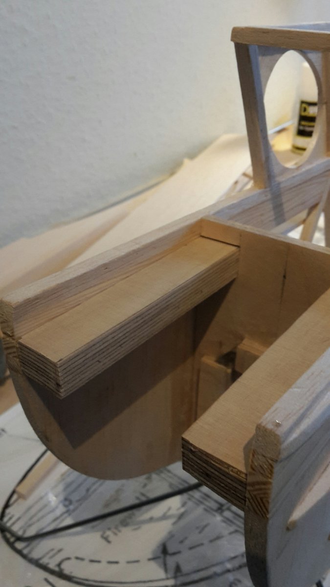

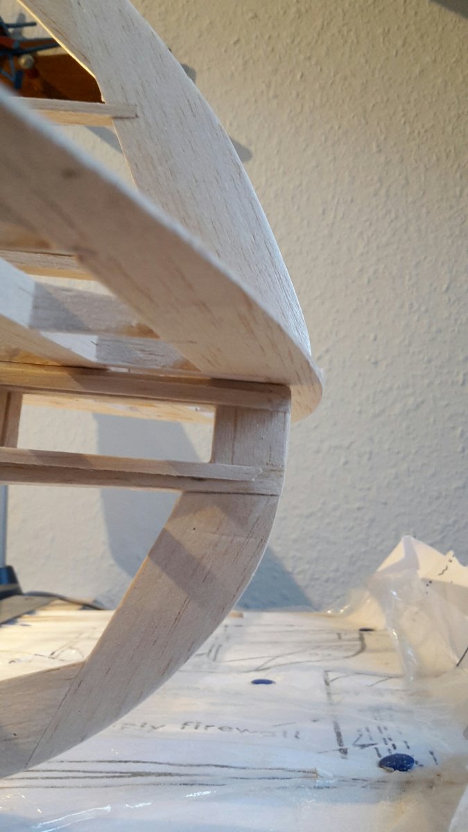

    Ondertussen met het proef passen van de staartstukken kwam ik dit tegen :hammer:
    Niet goed!!
    Ik dacht dat de tekeningen voldoende acuraat waren, maar helaas, ik had dit eerder moeten zien, jammer :stout:
    Dus hier heb ik wat aan moeten doen en hoop dat het straks niet al te zichtbaar is
    Aan de voorkant zat het romp spant met liggers, dus daar kon ik niet verder naar voren , anders had ik dat liever gedaan natuurlijk (zwaartepunt! ik kan er niet van slapen!)

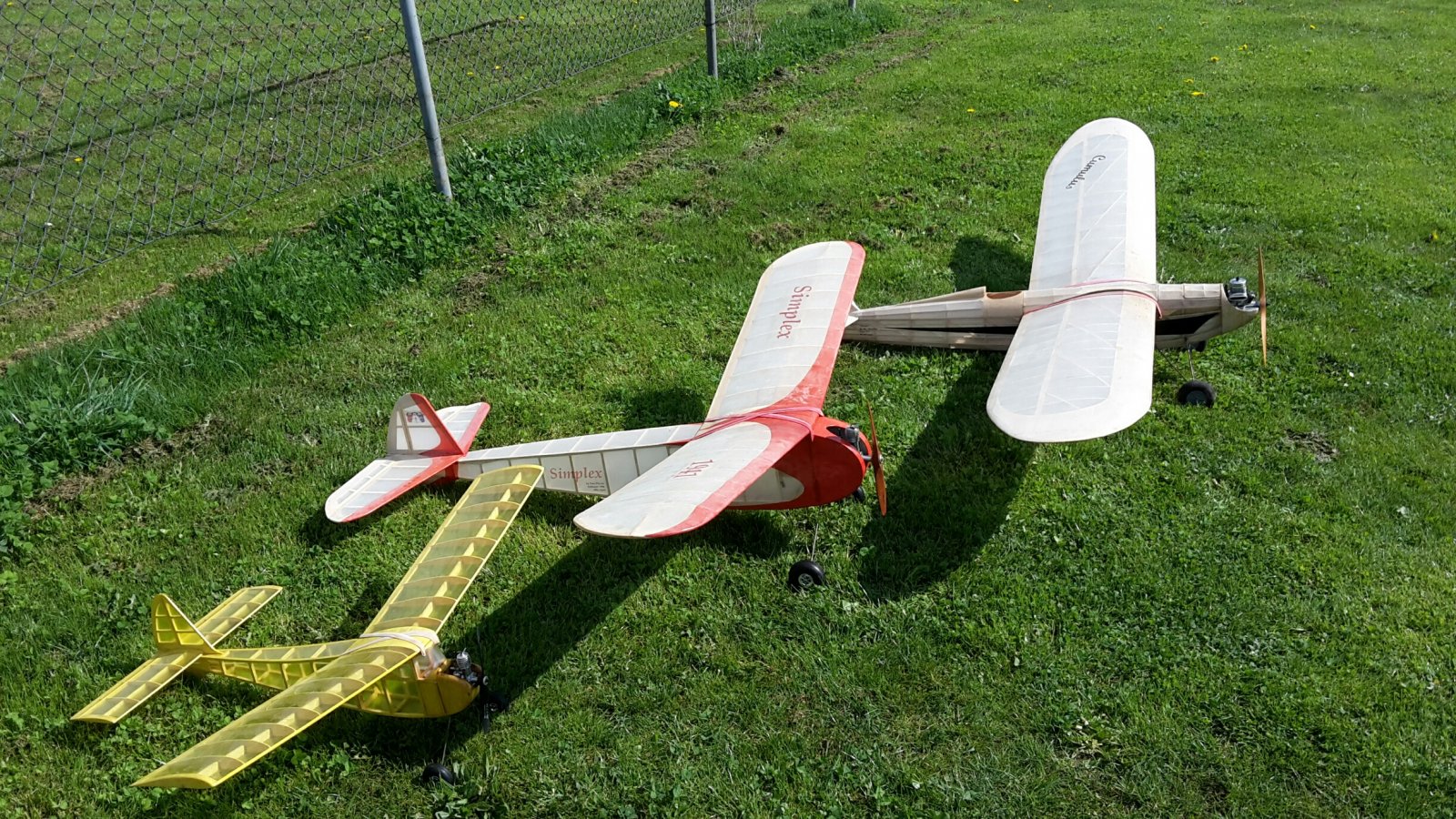

    Misschien off-topic.
    Maar afgelopen zondag zulk mooi weer heb ik een stuk nat (uurtje in warm water) balsa voor het motorhuis lekker laten drogen in het zonnetje en heb mezelf op een diesel middagje getrakteerd!
    De wijn was al op!
    Maar ik was op het veld:bye:
    Met de Tomboy(0,6cc), Simplex(2,5cc) en de Cumulus(7,5cc):thumbsup:
    Het was mooi weer
    Toen ik terug was, was het droog en kon ik het modelleren voor op neus
    ps. Ik kom er net achter als je plaatjes in "miniatuur" upload dan kunt aanklikken voor ware grote!

    Graag gedaan Kees :)
    Ze geven 24 gr/m² op , dus dat kan ongeveer kloppen :thumbsup: , zelf had ik het nog niet gewogen :oops:
    Voor het aanbrengen van het vlies , zoals ik het doe ;
    eerst een laagje balsaloc (of soortgelijk) op de te bekleden stukken aanbrengen en laten drogen , een half uur zou genoeg zijn maar ik wacht meestal toch langer ,
    dan met de strijkbout , ik gebruik de middenstand om te hechten en op 3/4 stand om te krimpen en de rondingen te doen , gaat vrij goed om strak en zonder rimpels te werken ,
    daarna behandel ik het nog eens met spanlak , op de "open" delen van vleugel / romp 2 lagen verdund 50/50 , op de "gesloten" delen , indekking vleugel bv of romp ,
    1 laag spanlak 50/50 en 1 laag porieënvuller 50/50 verdund , dan eventueel verf en nog een brandstofbestendige lak .
