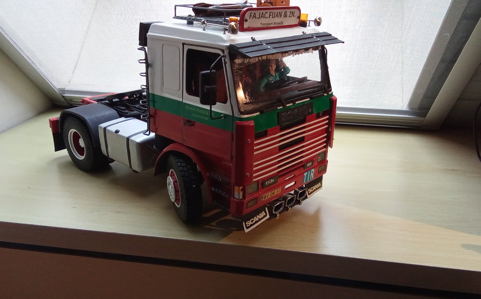

    De Scania heeft nu ook schijnwerpers onder de cabine deze werken via de usm2 van Beier perfect. IMG_20210714_172759_562.jpg

    Mooie Scania Bertus

    Inderdaad een mooie Scania. Heb je die zelf getekend en geprint? Of is die tekening ergens te verkrijgen?
    Edit: sorry, ik heb je verslag even helemaal gelezen. Antwoord al gevonden :)

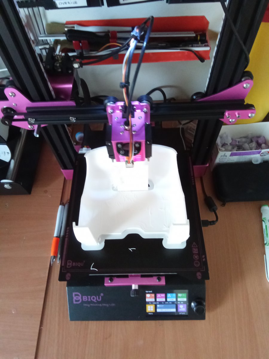

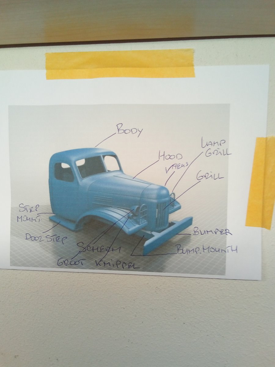

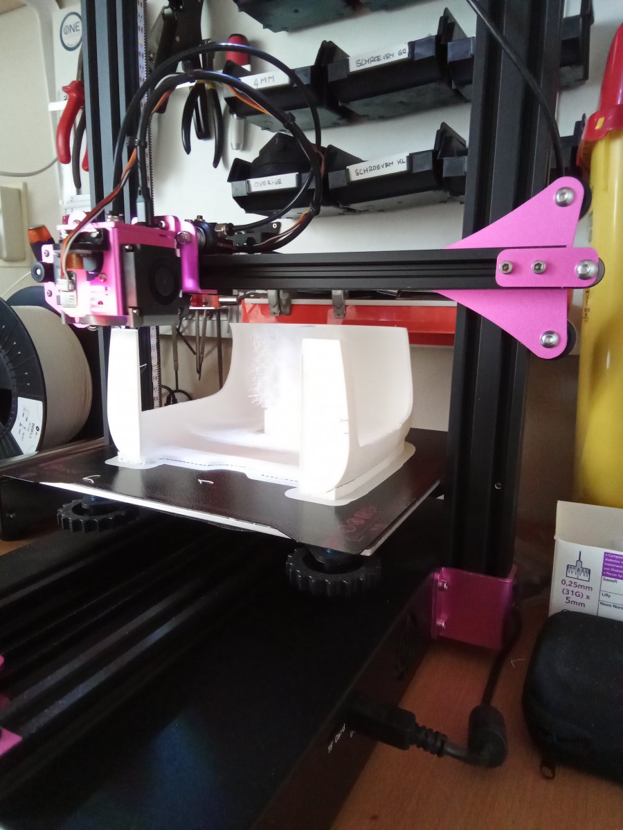

    ozy en Alex Kooijman vinden dit leuk.

    IMG_20210728_153802_138.jpg IMG_20210728_163338_300.jpg IMG_20210728_153814_120.jpg IMG_20210728_153802_138.jpg Na de Scania 113 ben ik nu druk met een Zil 157 cabine op de biqu b1 printer.
    bvdh en Alex Kooijman vinden dit leuk.

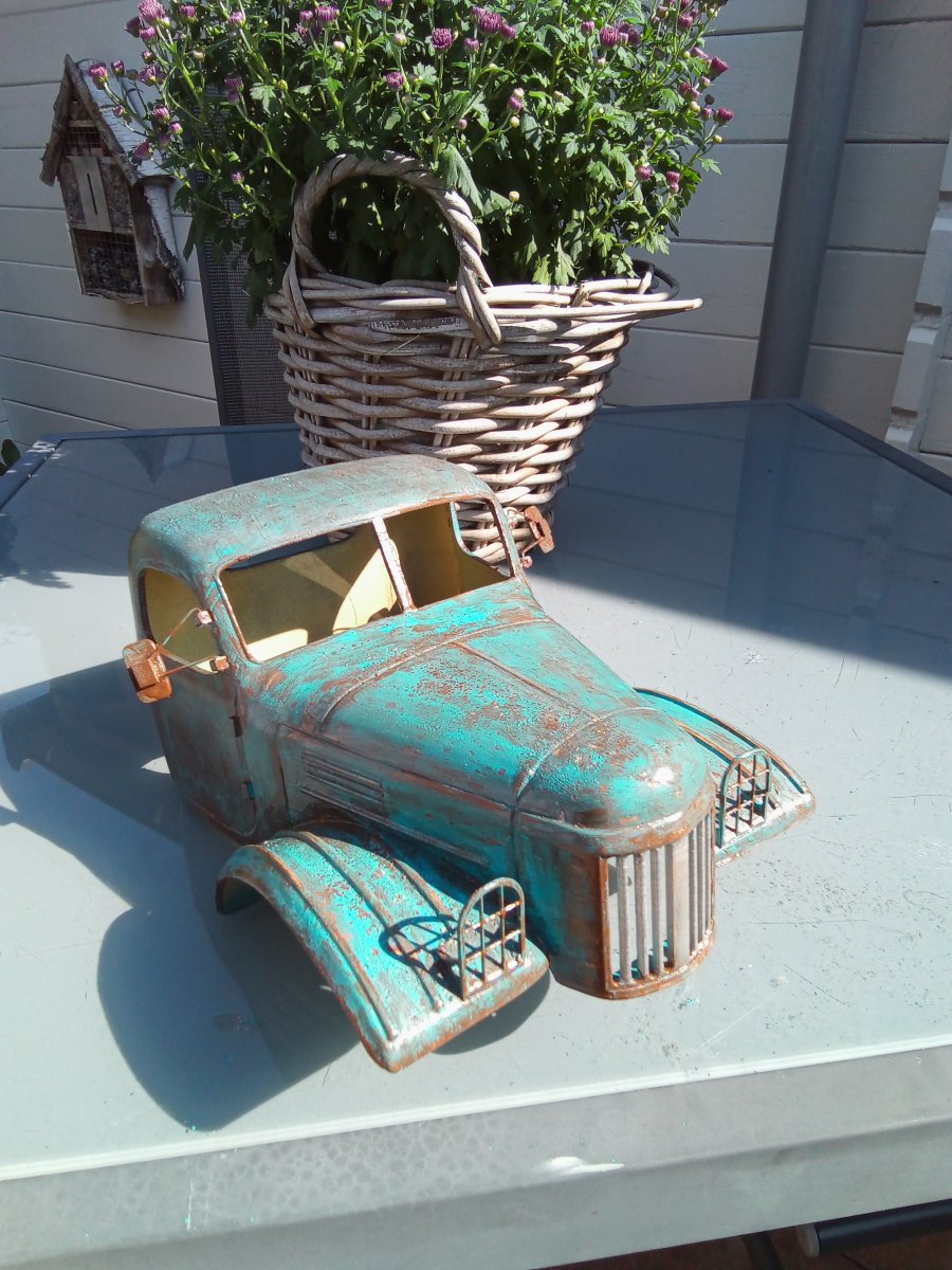

    IMG_20210916_123310_BURST14.jpg De zil 157
    ozy, Tug.NL, trialrolf en 1 andere persoon vinden dit leuk.

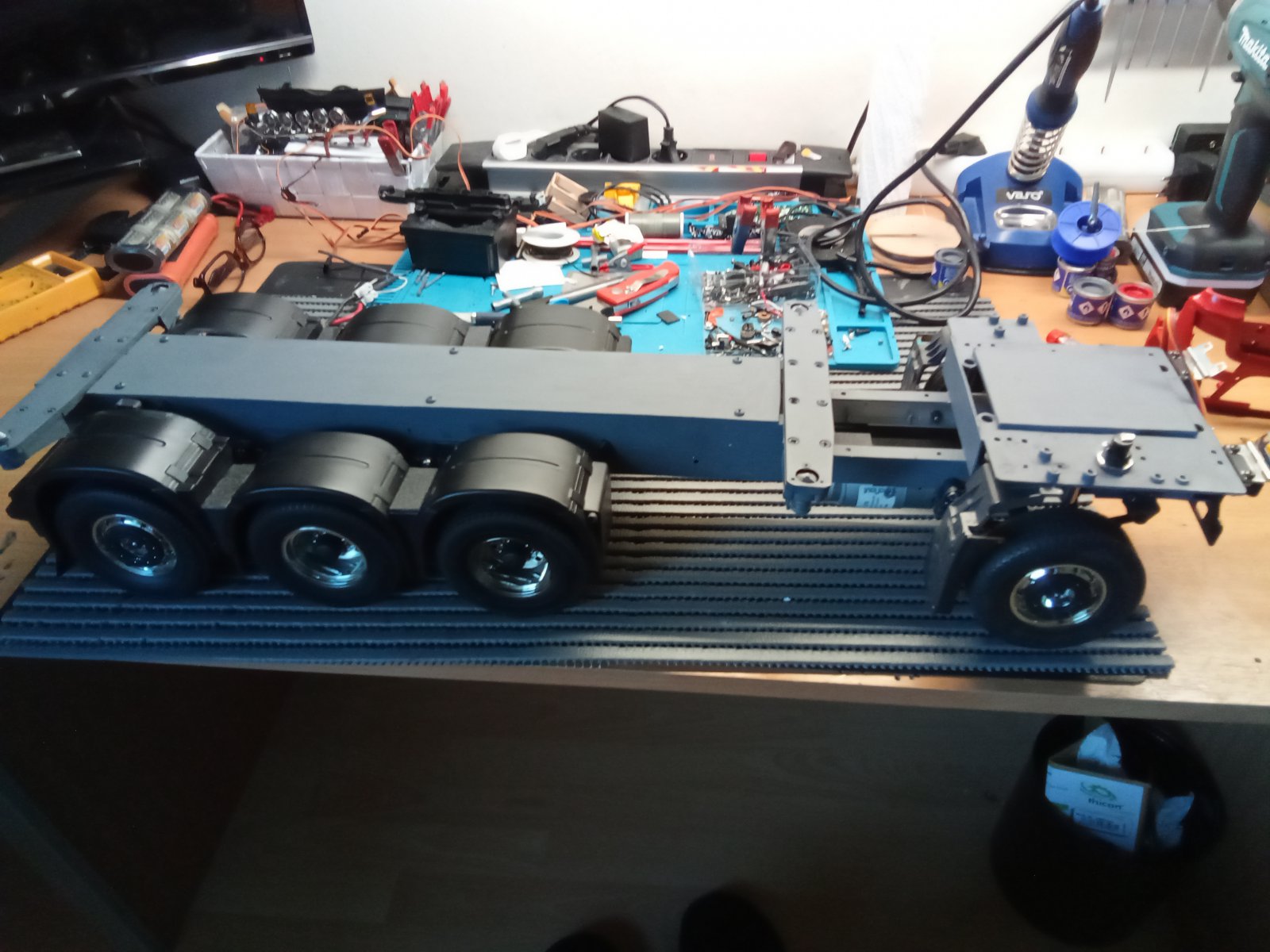

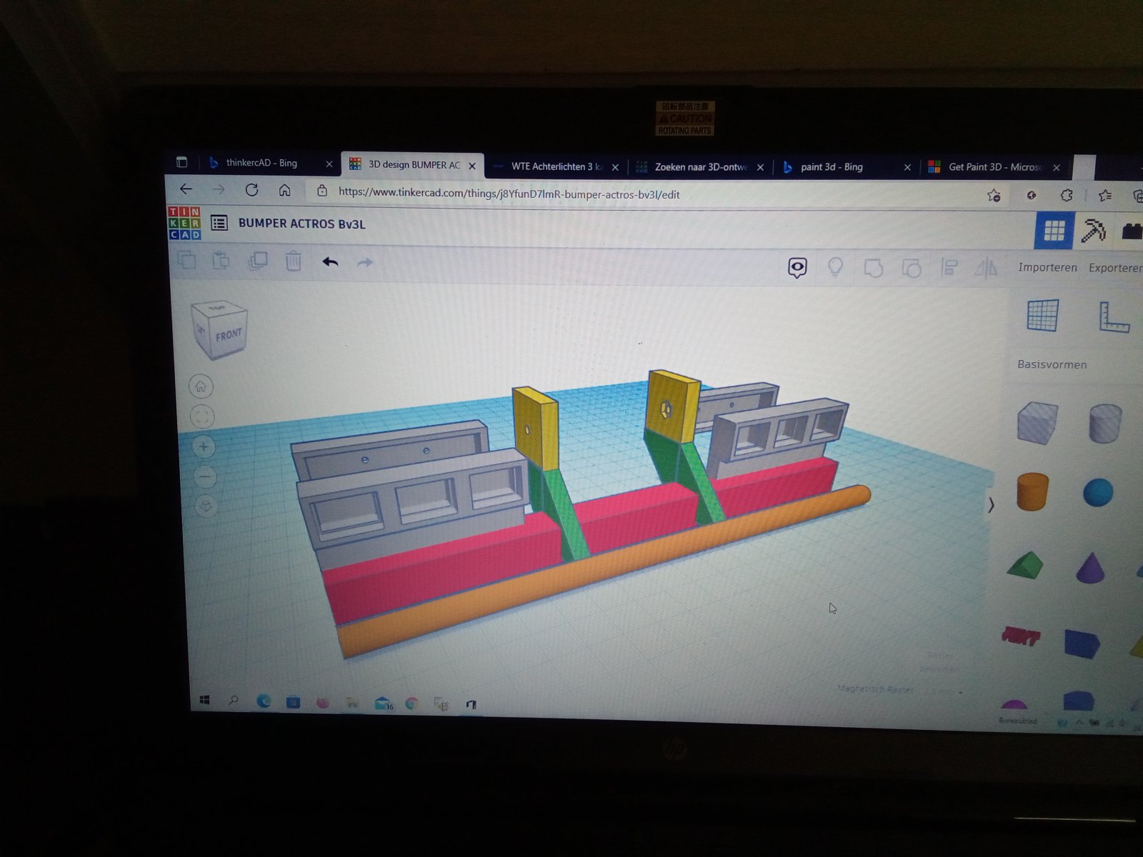

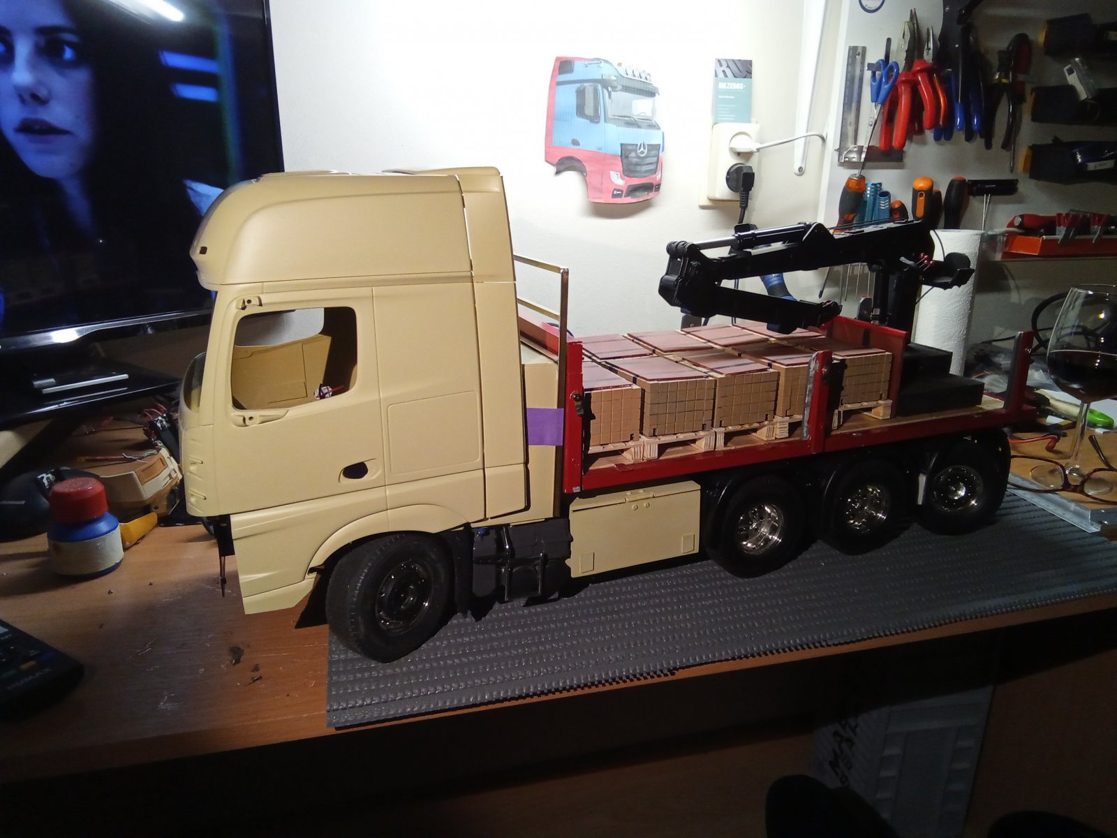

    En nu druk met de ombouw van mijn Feldmann Actros naar een bakwagen. Voor de achterbumper zelf via thinkercad een ontwerp gemaakt. IMG_20211124_234256_196.jpg IMG_20211124_234256_196.jpg IMG_20211125_000223_980.jpg IMG_20211124_235254_841.jpg IMG_20211123_155128_311.jpg IMG_20211123_155047_498.jpg IMG_20211123_155047_498.jpg IMG_20211123_155128_311.jpg IMG_20211122_235811_BURST02.jpg IMG_20211114_230848_334.jpg IMG_20211123_155102_531.jpg IMG_20211114_230848_334.jpg
    bvdh en Hans2020 vinden dit leuk.

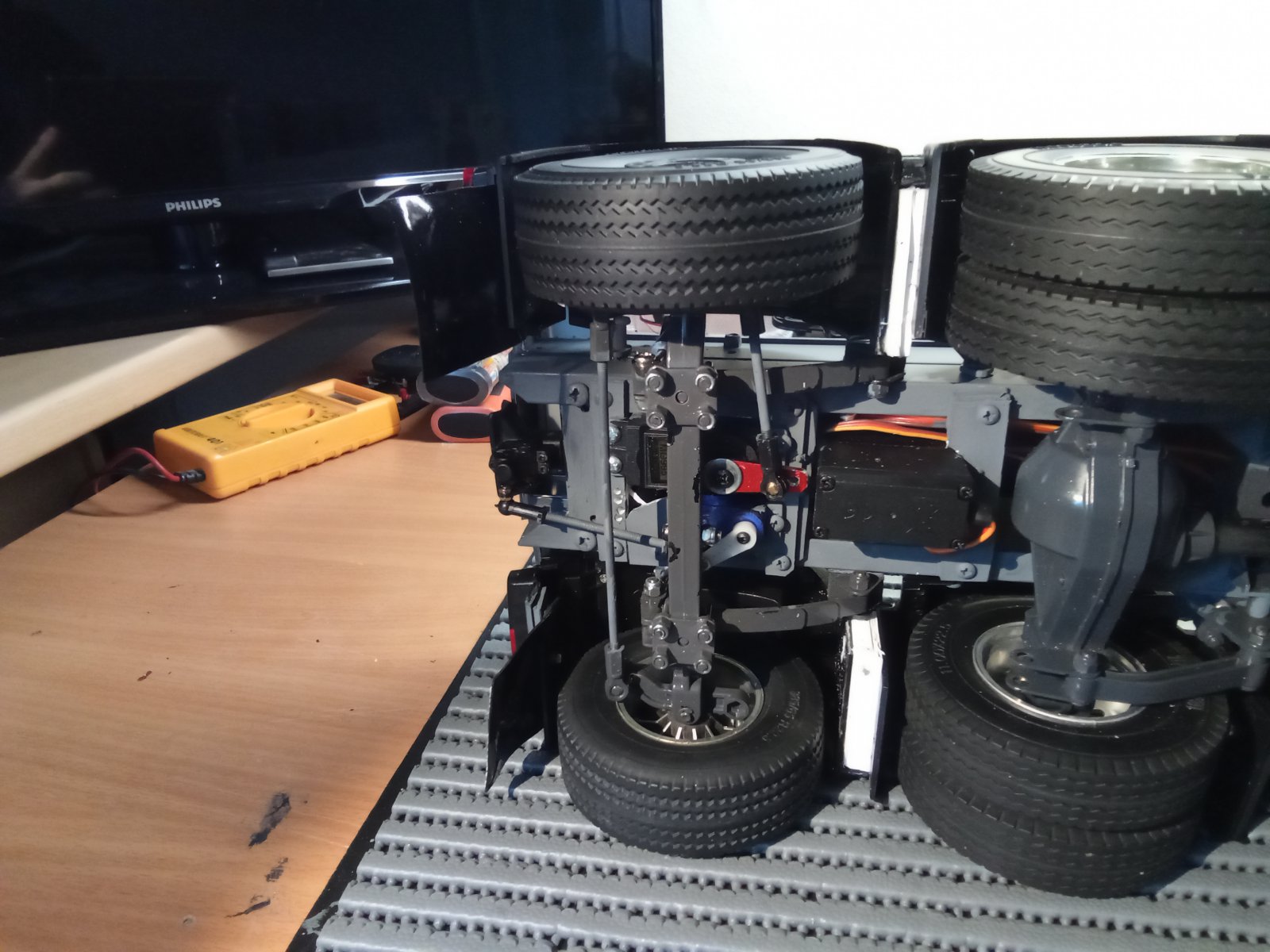

    Die sleepas gaat niet goed door de bocht in deze set up: die gaat wringen, want met de vorm van de stuurarmen zoals die nu zijn, zou de stuurstang dus vóór de as moeten liggen

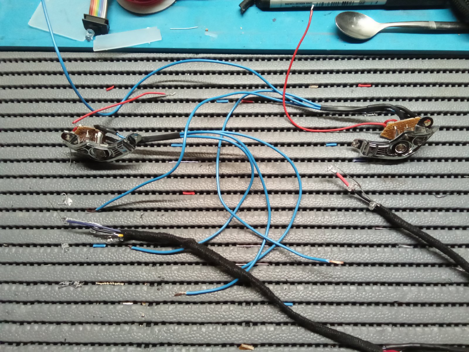

    Druk met de nieuwe bedrading
    trialrolf vindt dit leuk.
