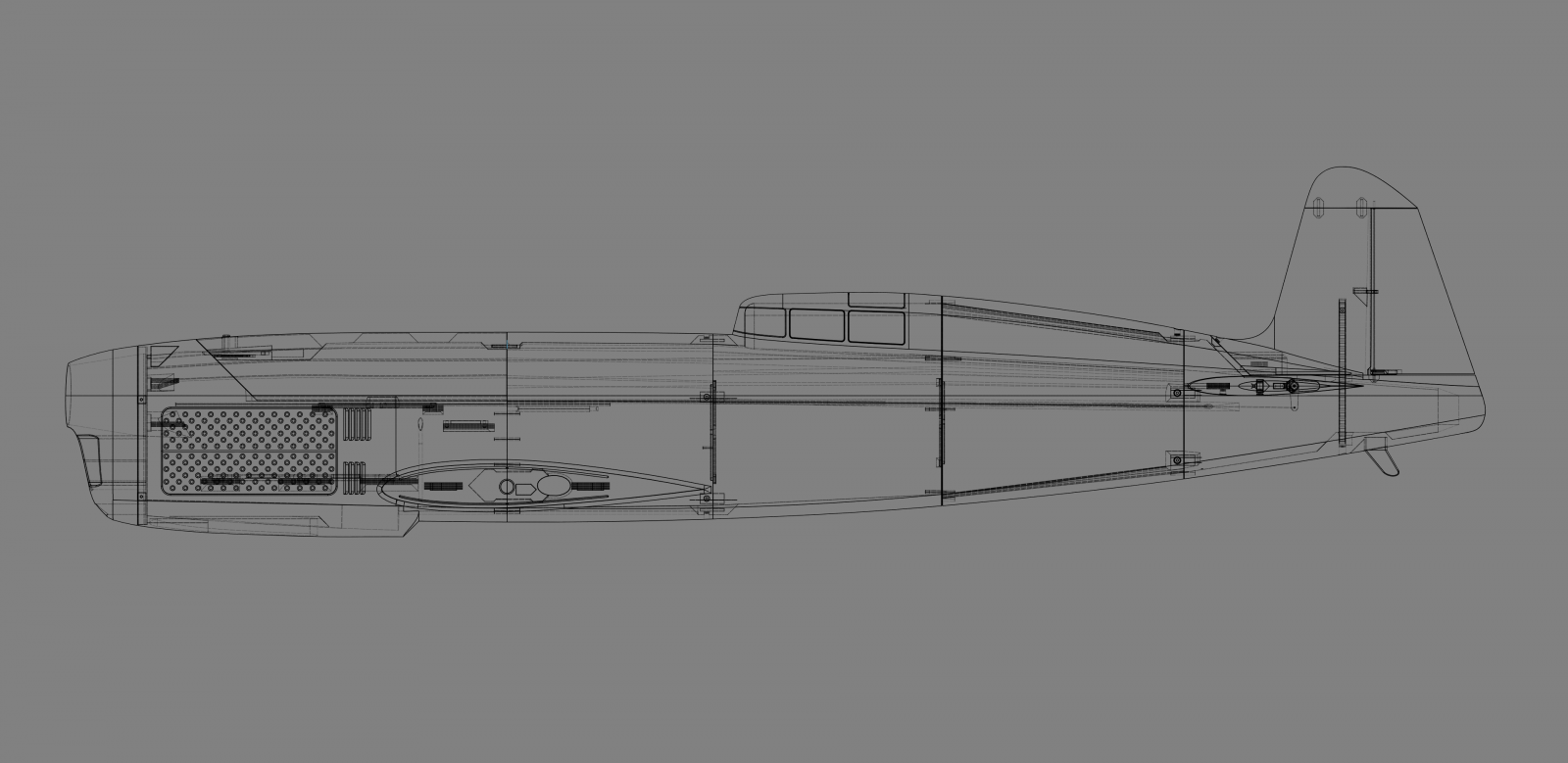

    Ik probeer zelf een Gamebird GB1 als schaal indoor 3D model te ontwerpen en te printen. Geen gemakkelijke taak, omdat hier elke gram telt.
