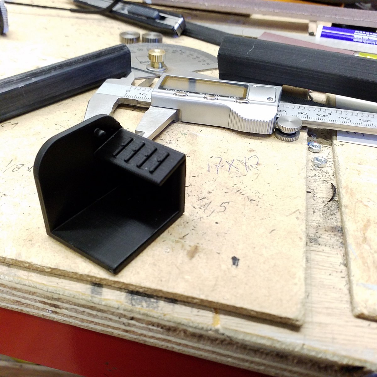

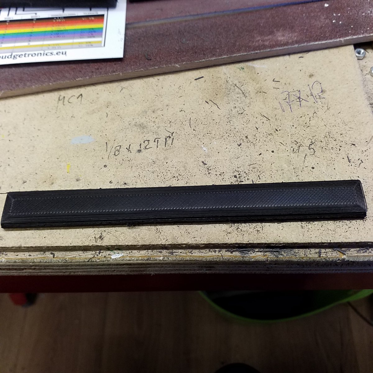

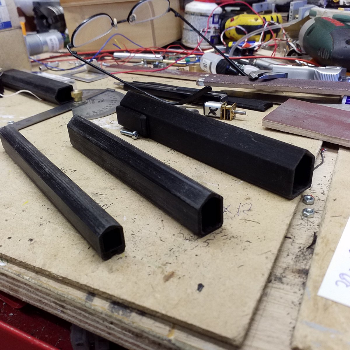

    Hier de foto van de print, de grootste moet overnieuw die is krom en gescheurt (te hoge koeling)
    Middelste is de laatste geweest, die is :thumbsup: :yes:

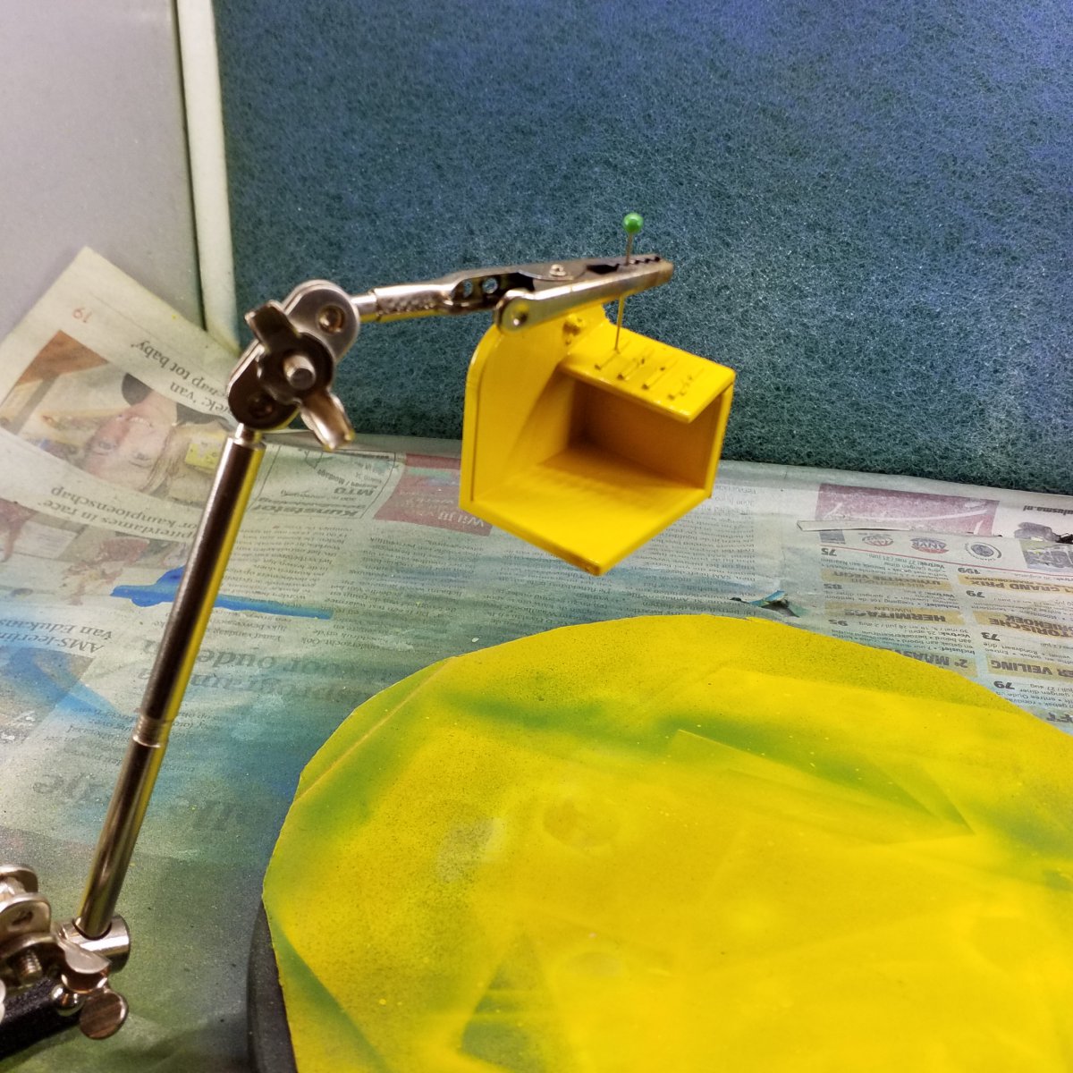

    Het bedienings platform voor de kraan heeft ie ook goed uitgeprint. :)
    En staks na spuiten met handels.
    Grt peter

    En na de spuierij :)
    Grt peter
