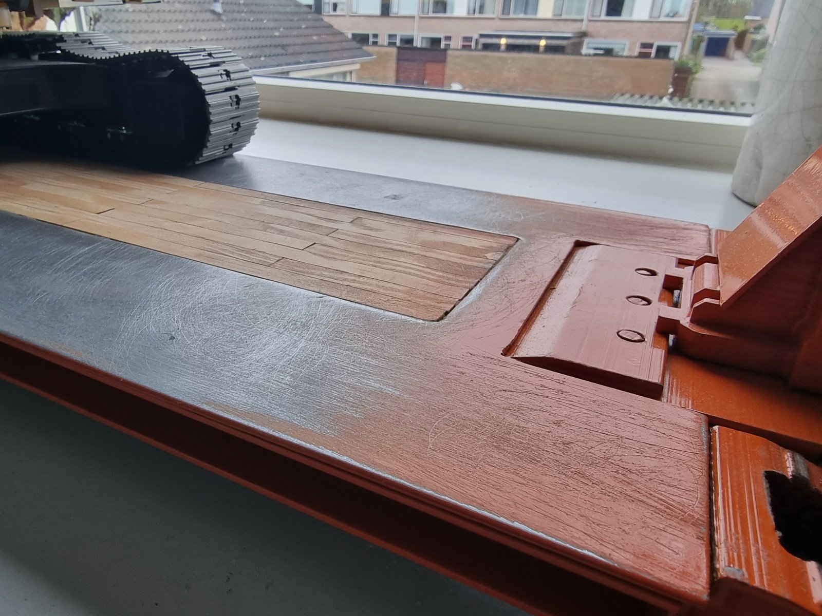

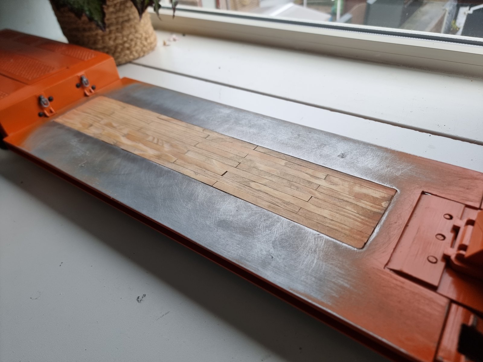

    Vloer is t werk niet. 1,5 mm dikke stalen plaat.
    Gat in het midden slijpen, 20241223_143522.jpg 20241223_143610.jpg iets kleiner dan de breedte en lengte van je bestaande vloer nu.
    Er op kitten. Houten latjes er tussen plakken. Alu u profiel voor de kantbalk.dit met dubbelzijdig plakband onder je vloer. Kleurtje er op. Lamellen schijf over je vloer voor een realistisch effect. En hoppa;) vind je nie erg hé als ik n fotootje plaats..
