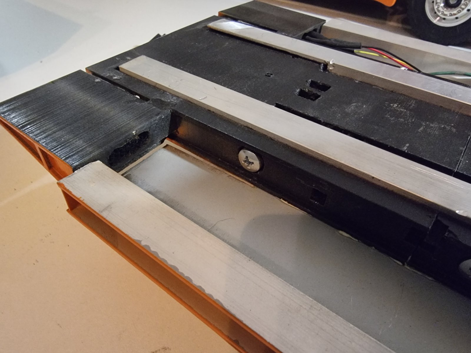

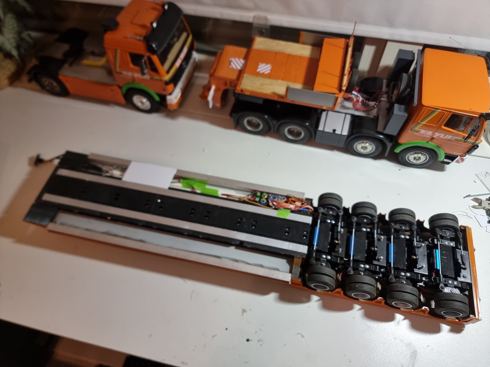

    Nee. Onderkant heb ik open gelaten. Daar zit de print verstopt van rc lab. En de rest van de bedrading. Accu voor de besturing zit in de kist op de zwanenhals.

    Mooie duidelijke foto's zo!

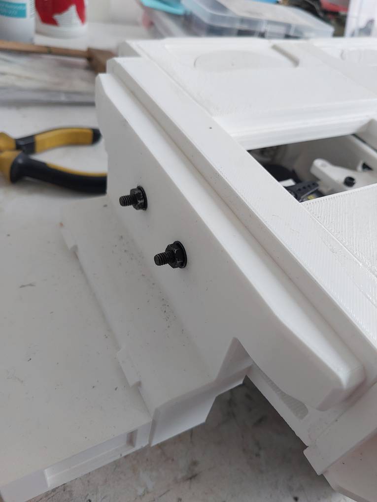

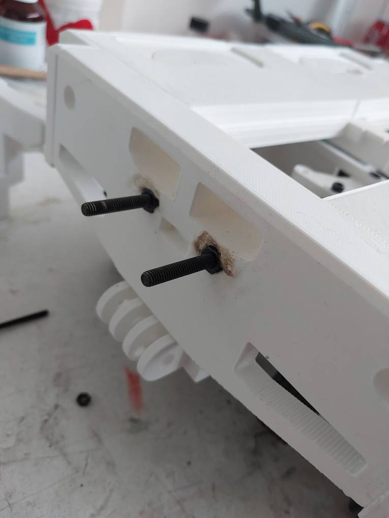

    Soms is een oplossing voor een probleem dichterbij dat verwacht. Het demontabel houden van dit gevaarte,en toch sterk zijn wanneer gemonteerd was zo'n probleem.
    Ik heb nu 2 bouten m4 30mm vast gezet in het wielstel dmv ingesmolten moertje, door en door geboord in het laadbed. Hier steken nu 2 draadeinden doorheen welke nu vast zitten met een moertje. Gaat geen kant meer op, en toch als het moet zo uit elkaar gehaald voor transport!
    Dit nog een keer of 6 herhalen, en dan is dit gevaarte dus wel demontabel en sterk!

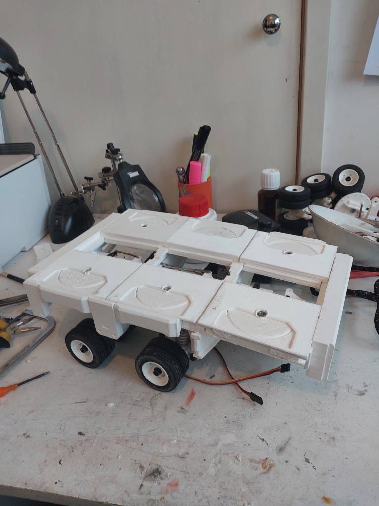

    2e kerstdag.. een prima dag om nog wat issues weg te werken... namelijk; de lengte in totaal met zo'n 20cm inkorten door van een 4 assige module naar een 3 assinge module te gaan. En van de 2 assige naar een 1 assige module te gaan.
    Wellicht een war drastische ingreep, maar het zijn feitelijk 2 vliegen in 1 klap. De lengte wordt beter behapbaar en aangezien er om de Beier aansturing maar 4 servo ingangen zijn en ik eigenlijk 6 ingangen nodig had.. is dat ook dus gelijk opgelost. Niet meer moeilijk doen met koppelstukken en het risico lopen dat het alsnog teveel trekt voor de print.
    Dus nog even door zagen!
    Goede kerst nog,
    Groetjes Tom

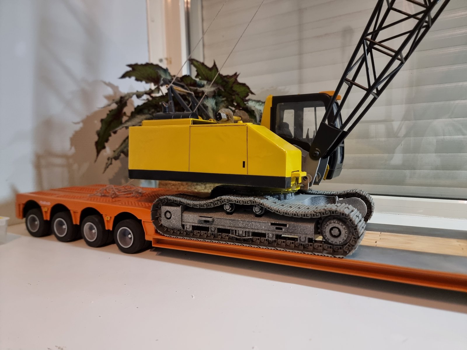

    Of lekker simpel houden,een rupskraan van bruder. Kleurtje er op. En klaar

    Nee geen Brüder.. lading is reeds aangeschaft. Later hierover meer.. eerst de trailer afmaken en de lading loopt op de achtergrond...

    Heeeejeeeh. Nie te minderwaardig over brüder hé.. ben apetrots op m'n kraantje. Is eerst jarenlang mee in de zandbak gespeeld als graafmachine. En nu een tweede leven als hijskraan.:)
