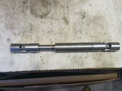

    Ik kwam dit topic vandaag tegen: heel mooi!
    Maar mag ik even een tip geven?
    Die kruiskoppelingen in dit plaatje (van november vorig jaar) staan 45 graden verdraaid, dan gaat de wagen schokkend rijden.
    De yokes van de cardan as moeten in hetzelfde vlak liggen, en dan gaan de kruisjes ook veel langer mee.
    Ik heb geen verstand van het bouwen van zo'n model; wel van het echte werk :wink:

    Beste Helicor,
    Bedankt voor je reactie, de foto is van bovenaf genomen en geeft mischien een ander beeld.
    Ik heb de as hoogte verschillen en de lengte tussen de koppelingen van opzij gemeten.
    Het hoogte verschil is 40mm en de lengte is 150mm, zo kom ik op een hoek van 15 graden per koppeling.
    Is dit dan nog te veel?
    Nu weet ik dat rechtuit het beste is dan moet ik de motor laten zakken.
    Ik ben blij met je opmerking want nu kan ik het nog aanpassen in de bouw.
    Met vriendelijke groet
    Steven

    Nee, dat bedoel ik niet, het gaat niet om de hoek die de cardankoppeling maken, maar met de yokes , de vorken dus van de koppelingen op de as zelf; die moeten in hetzelfde vlak liggen; misschien kan ik even een link opzoeken naar een cardanas fabrikant; gelenkwellenbau of spicer, 2 wereld merken.
    Mar als je de cardan hoeken wilt verkleinen, weet je dan ook dat je de motor sterk voorover kunt laten hangen, dan worden de hoeken ook wel kleiner dan 15 graden; daar hoef je echter niet al te druk over te maken.
    Cor

    Ik begrijp wat je bedoeld met de as in een lijn,
    Op de foto zit er een pvc buisje tussen, in de as met schuifstuk MOETEN de kruis koppelingen (aan de as) in één lijn staan.
    Ga ik meenemen ik de constructie, dit is waarom het forum voor mij een toegevoegde meerwaarde is.
    Bedankt,
    Steven

    [​IMG]
    Zo dus.

    JA, helemaal goed zo

    Wat Piet zegt!!
