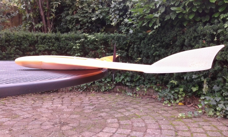

    [​IMG]
    Het test printje ziet er alvast toppie uit. Pet in een stuk taaier als Pla. Alleen is het maar in 1 kleur te krijgen: doorzichtig
    Zit er wel hitech uit, maar of dat nou zo handig is voor een modelvliegtuigje.....

    Ik moest even goed kijken naar wat ik zag, maar als het goed is kijk ik naar een opengewerkt vleugelprofiel met daarin schuine lijsten ter versteviging. Persoonlijk houd ik van vliegtuigen die gemaakt zijn om te vliegen, en volgens mij voldoet dit plaatje prima aan die omschrijving. Niet te zwaar uitgevoerd, maar voldoende om de aerodynamische krachten te kunnen weerstaan. Goede beslissing om elevons in formaat terug te brengen, daar krijg je geen spijt van.

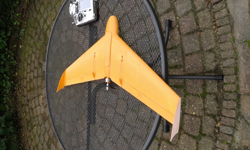

    Proto type 3 is gereed, en heeft succesvol gevlogen!

  13. eric_laermans
    eric_laermans PH-SAM
    Lid geworden:
    19 aug 2005
    Berichten:
    4.016
    Locatie:
    Zwolle region
    Wat een mooie wing wederom! Van harte gefeliciteerd met de succesvolle vlucht en het mooi ontwerp, de aanhouder wint.

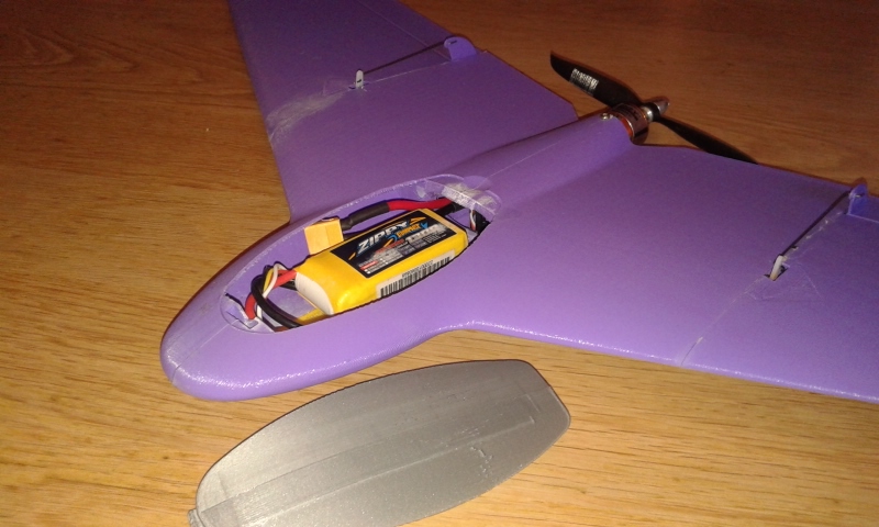

    [​IMG]
    In tegenstelling tot eerdere berichten zit er in deze versie helemaal geen carbon staaf meer! Niet zozeer om technische redenen, maar meer om te kunnen zeggen dat het vliegtuig 100% uit de 3d printer komt, op de elektronica na dan....
    Verder wordt deze vleugel met 2 perimeters (omtrek lagen) geprint, en een ander Infill patroon waardoor er allemaal dwarsspanten ontstaan. Gevolg is wel dat deze vleugel zwaarder wordt, maar wel veel sterker!
    En tot slot heb ik een nieuw soort filament gevonden "Performa PLA" van plastic2print. Dit zou slagvaster en taaier moeten zijn dat gewoon PLA.

    Zo. Versie 4 is klaar! En nu maar wachten op mooi weer

    misschien een hele rare vraag.. is misschien al voorbij gekomen..
    de aansturing van je aileron zit helemaal op de hoek van je stuurvlak
    is dat stuurvlak wel stijf genoeg?
    ik heb eens een toestel zien vliegen waarbij de aansturing ook op de hoek zat.. alleen was het stuurvlak niet stijf genoeg.
    gaf een erg raar vliegbeeld, op momenten was hij bijna niet te houden
    iedere keer als hij stuurde gebeurde er niets, tot het model opeens alsnog alles in 1 keer deed.
  19. erwin touwen

    De control horn in het midden is uit oogpunt van torsie stijfheid beter, maar deze stuurvlakken zijn behoorlijk stijf. Bovendien is het op deze manier het makkelijkst te printen.

    Even los van de wind (tijdens de maiden van "Test flight 2") behoren deze kistjes redelijk stabiel te kunnen vliegen.
    Printtechnisch lijkt me er niets mis mee, qua sterkte zou dit ook ruimschoots moeten voldoen (mits niet gecrasht wordt).
    Ik denk niet dat carbon oid. nodig is.
    Dat laatste (crashen) lijkt me hier het probleem. En de oorzaak lijkt me aerodynamisch.
    Ik denk dat je daaraan beter eerst wat aandacht kunt geven. Even een discussie over het aerodynamische ontwerp. Profielen, pijlstelling, wortel-/tip-koorde, verdraaiing, vlieggewicht, ligging ZW-punt. Waarschijnlijk krijg je dan iets wat in één keer vliegt en heel blijft ...
    Even iets over je laatste ontwerp (versie 4):
    Ziet er fraai uit, maar ik verwacht dat hij na de eerste de beste rol-bocht onderuit gaat n/of de bocht niet wil nemen.
    Reden: de winglets zijn weg. Die opgekrulde tips zijn onvoldoende. Feitelijk zou je nu een Horten-achtige verdraaiing nodig hebben (ik verwacht niet dat die er in is gebouwd). Maar zo'n verdraaiing stelt ook weer eisen aan de in te zetten profielen ....
