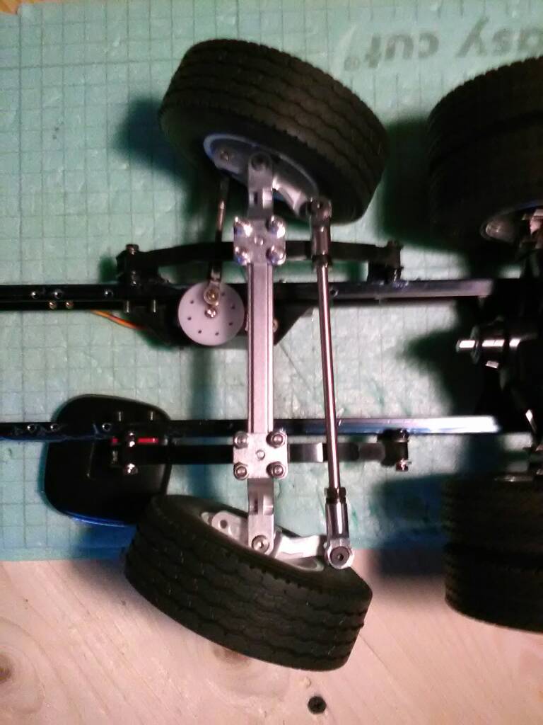

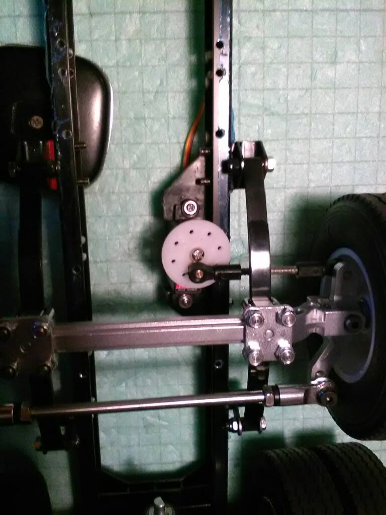

    THX voor het advies, was al een beetje aan het stoeien geweest en had al gemerkt dat als ik de fusees op 1 lijn bracht wanneer de servo op max uitslag naar links en rechts stond het al veel beter ging...ik ga het proberen / uitvogelen / testen / bevinden....modelbouw is een grote ontdekkingsreis:goal

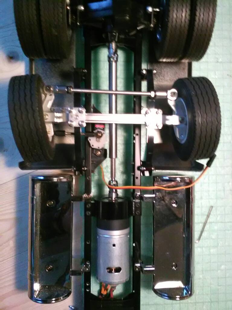

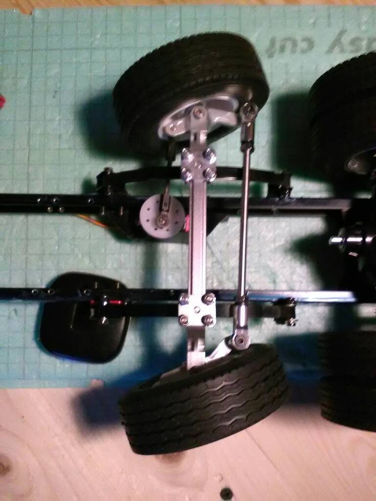

    Na drie uurtjes rommellen is het gelukt...tweede as draait mooi...
    Fusee nog iets dichterbij het hart van de servo en uitgelijnd

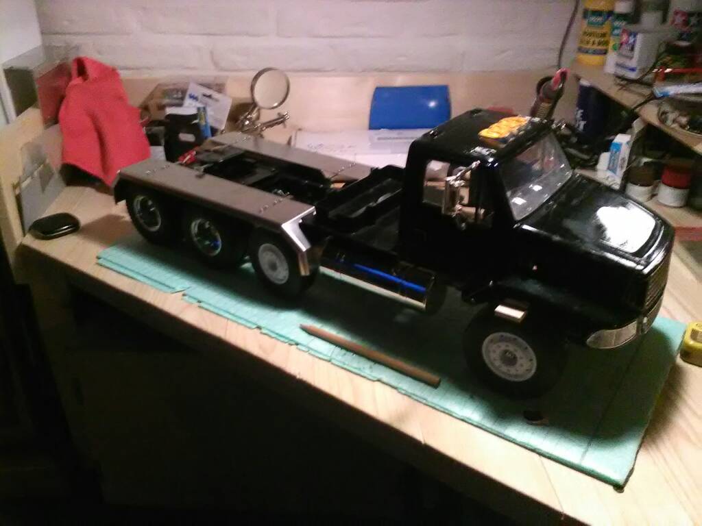

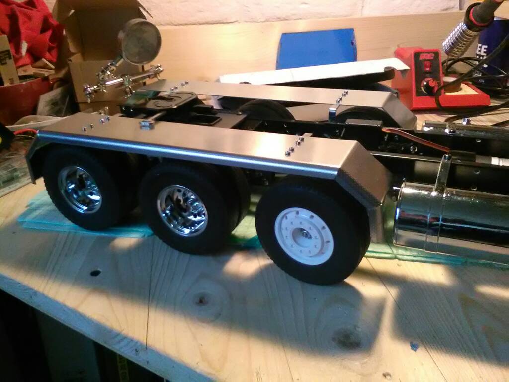

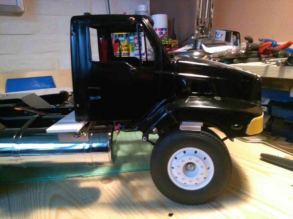

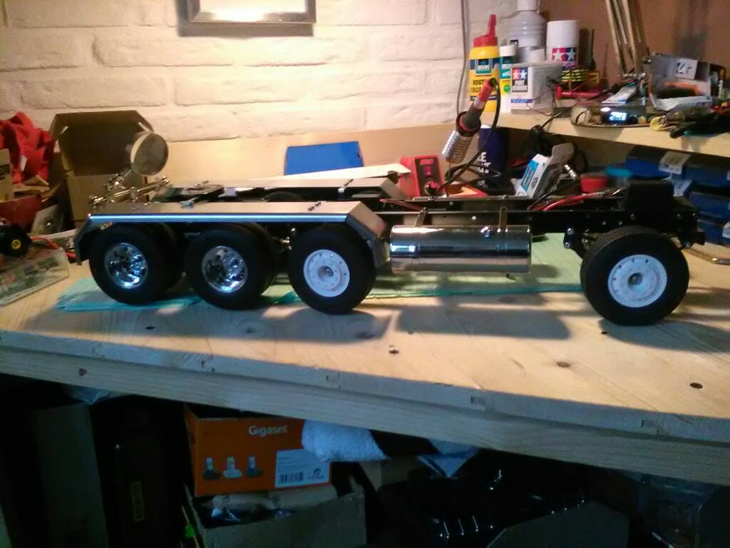

    Spatborden en tanks gemonteerd..plaats van de motor is ook bepaald dus laatste aandrijf as besteld.. Heb ik binnenkort een rijdend chassis
    Waar de toren komt te staan is ook al beslist IMG_20200216_180129.jpeg 1581876026094.jpeg

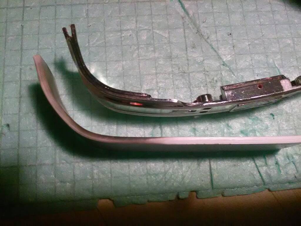

    Toch nog iets gedaan vanavond..cabine gestript en klaar voor de paint-remover
    Ook een kleine try out ABS thermovormen...eerst met de aansteker, daarna heet kraanwater...resultaat is belovend...met dunnere ABS ( nu 3 mm gebruikt ) en een pan kokend water en een mal zal het naar inschatting goed gaan om een nieuwe bumper te vormen IMG_20200218_225059.jpeg IMG_20200218_225127.jpeg

    Leuk om zo zelf wat te maken aan onderdelen.
    Waar ik ook wel goede ervaringen mee heb (als het gaat om wat grotere delen): opwarmen in de (oude) koekenpan.
    Voordeel vind ik dat je over grotere lijn een meer egale ronding of vouw kunt maken.
    Bijv. tank maken: malletje van hout. Of beker voor spatborden. ABS/styreen even in de koekenpan. Niet laten smelten, wel zacht laten worden. (= even proberen qua warmte en tijd). Dan snel uit de pan en om de mal. Even vasthouden. Koelt vrij snel af. Let erop dat de vorm vaak iets 'terug veert'. Dus of later vast zetten in de gewenste vorm of mal hierop voorbereiden.

    de spoorstang zou ik boven veerpakket doen,en servo grotere nemen en langere arm nemen voor grotere uitslag

    Ik heb de tamiya paint-remover..en doet het bij het eerste testje prima ( de vorige eigenaar had niet ge-primed)
    Op de foto zie je de tweede gestuurde as....dus eigenlijk bijna al teveel uitslag ivm het ackermann effect en servootje is toch goed voor 5KG

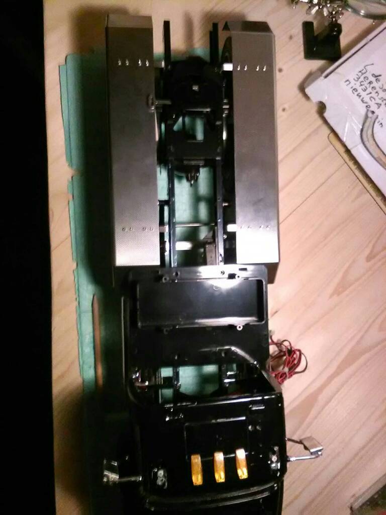

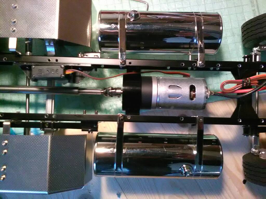

    Chassis is nu ongeveer klaar.
    Aandrijfassen en motor hebben hun plekje gekregen

    Eerste test rit succesvol gedaan...ik zal misschien het servo armpje op de tweede stuuras 1of 2 mm moeten verplaatsen om een tikkie meer uitslag te krijgen , fine tuning dus.. voor de rest alles naar verwachting....sorry heb het niet gefilmd

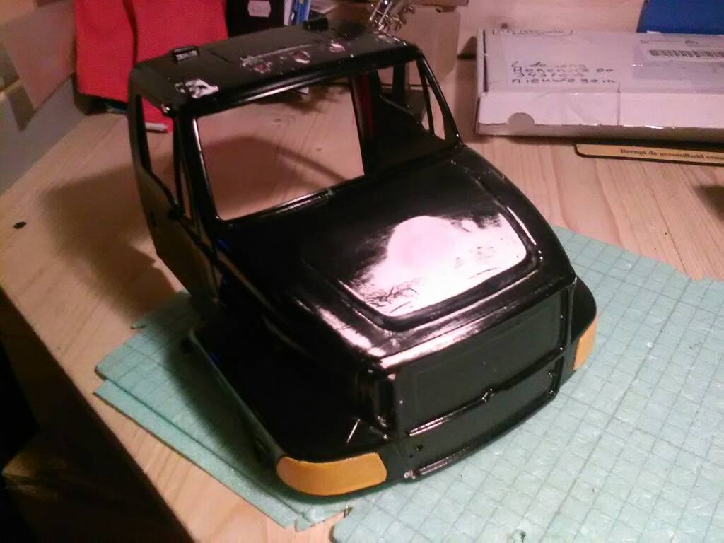

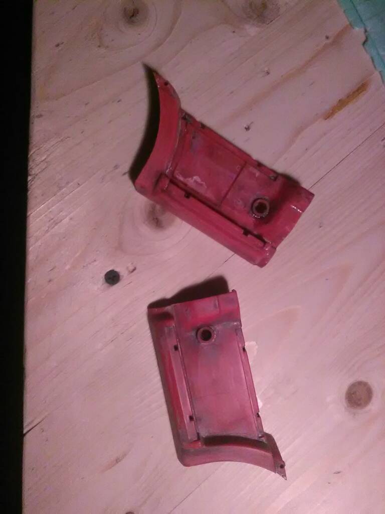

    Eerste onderdelen met de paint-remover behandeld...leuk de kale cabine is van rood ABS...handig bij het primen, kan je goed zien of alles goed bedekt is
    Cabine staat nog in de week..zit op sommige plaatsen ongeveer 1 mm verf..deurnaden zijn niet eens meer zichtbaar bijvoorbeeld...zal nog een paar uurtjes schuren worden daarna

    Lijkt er wel op...cabine helemaal gestript, is van een zacht soort plastic, een beetje schuren en krijg ik een erg ruwe / korrelige ondergrond , zelfs met waterproof schuren is het bijna niet glad te krijgen ...wel een aardige teleurstelling na uren ermee bezig te zijn geweest....:mad::mad::mad::mad::mad:
    zal een nieuwe cabine worden vrees ik.
    Mocht er nog ergens een US truck cabine liggen ( liefst met ramen en interieur) houd ik me aanbevolen:rolleyes::rolleyes::rolleyes:

    Hallo Leon,
    Jammer !
    Dat nu de kunststof cabine "zacht" is geworden, komt door Paint Remover.
    Helaas kan niet elke kunststof tegen Paint Remover.
    Eigenlijk had je eerst een klein onderdeel moeten testen, om te kijken of het kunststof wel geschikt was om te reinigen de Paint Remover
    Sommige modelbouwers reinigen een cabine met remolie, dit loopt ook niet altijd goed af.
    Thinner gebruiken is helemaal uit den boze !
    Zelf met ovenreiniger gaat het nog wel eens mis.
    Kunststof spuiten met etsende primer gaat niet goed, ook dan wordt het kunststof "zacht" !

    Ik had een eerste kleine test gedaan en die was goed gegaan
    Je zou denken dat de Tamiya paint-remover wel geschikt was....maar heb het vermoeden dat dit een imitatie cabine is...de kunststof zelf is rood en na verder onderzoek heeft Tamiya naar mijn weten nooit rode kunststof gebruikt voor hun cabines...is wel balen...en verklaart ook waarom sommige delen niet goed aansluiten, zoals de ramen bijv.
    Dan wordt een andere cabine bijna de enigste uitweg om er iets moois van (proberen, als ik mijn gestuntel met jullie bouwkunsten vergelijk) te maken
