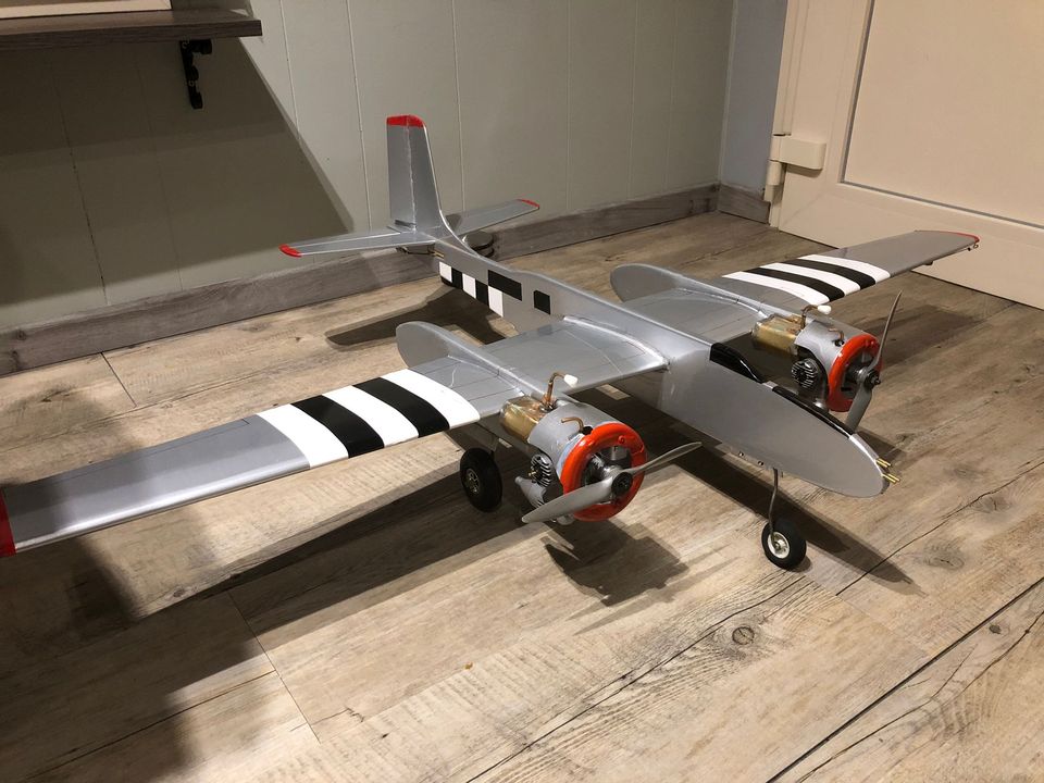

    De mijne staat te wachten om in te vliegen Jef.. 318158532_10226367287442983_6846171597480093185_n.jpg 319336708_10226404246926947_9203925631052476308_n.jpg

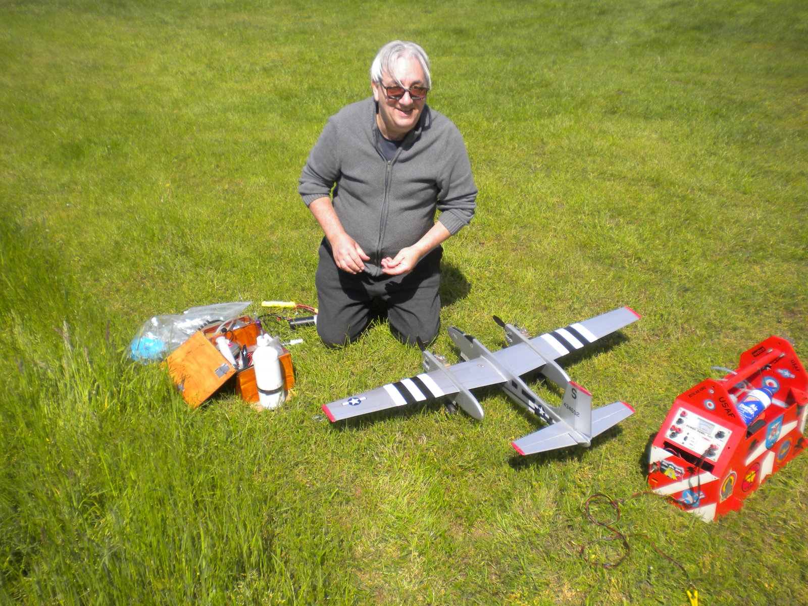

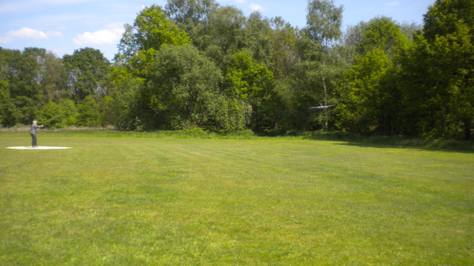

    Vandaag de eerste keer dit jaar gaan rondvluchten en mijne vliegbuddy heeft met zijne Invader de eerste vlucht gemaakt , spannend :rolleyes:
    Ondanks af en toe sterke windvlagen ging het eigenlijk boven verwachting , mooi opgestegen van het iets te lange gras en zijn rondjes gedraaid zonder problemen :thumbsup:
    Zelfs na het uitvallen van de buitenmotor , wat de bedoeling is (tankje is iets kleiner) bleef de kist stabiel vliegen en heeft hij hem netjes neergezet met nog draaiende binnenmotor , klasse :worship:
    Enkele min of meer gelukte foto's , volgende keer wat beter filmmateriaal meebrengen om een deftige video te maken :yes:
    De piloot met zijn machien :D
    En in vlucht :D
    Groeten Jef
    Laatst bewerkt: 19 mei 2023

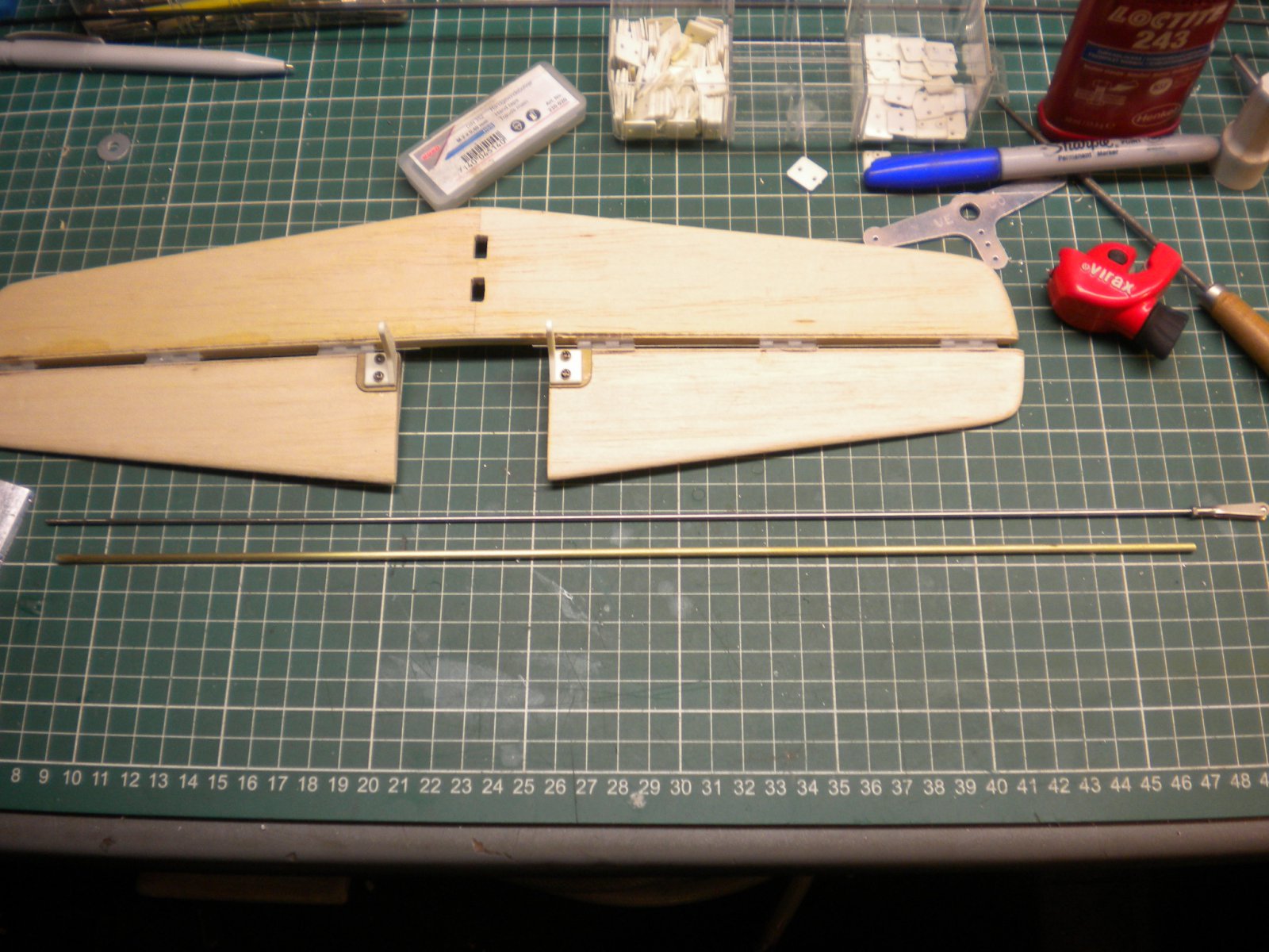

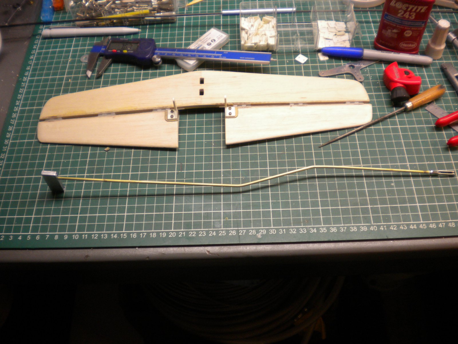

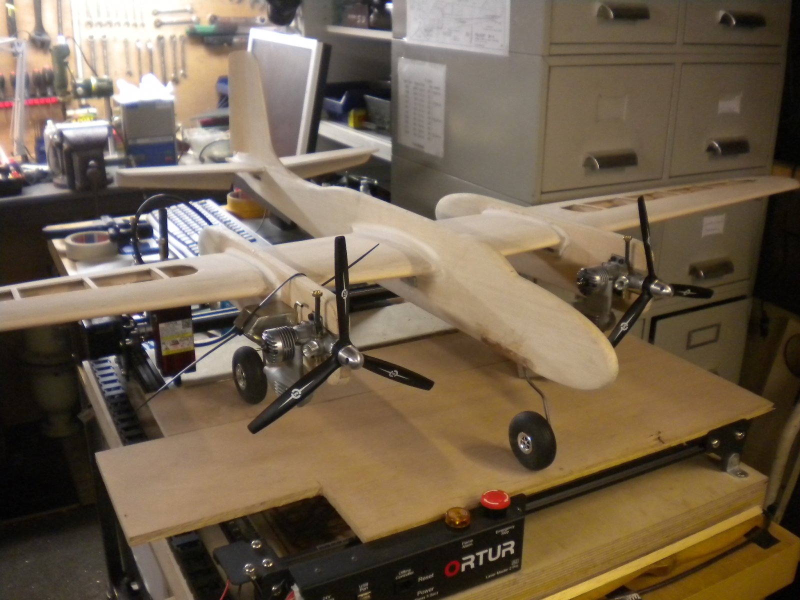

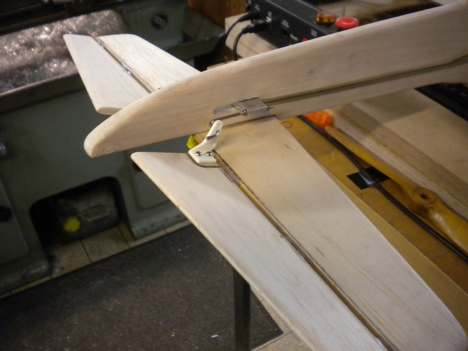

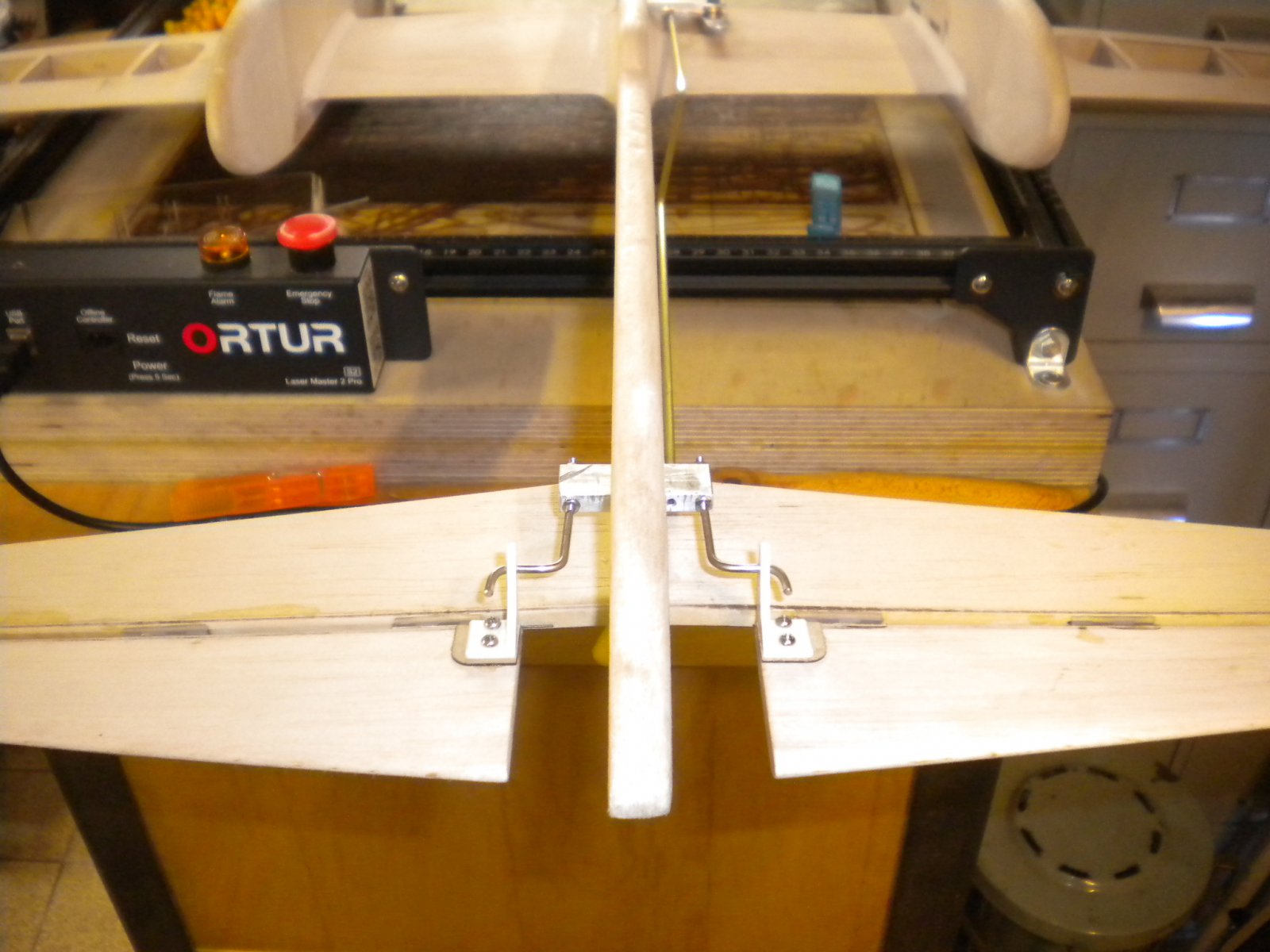

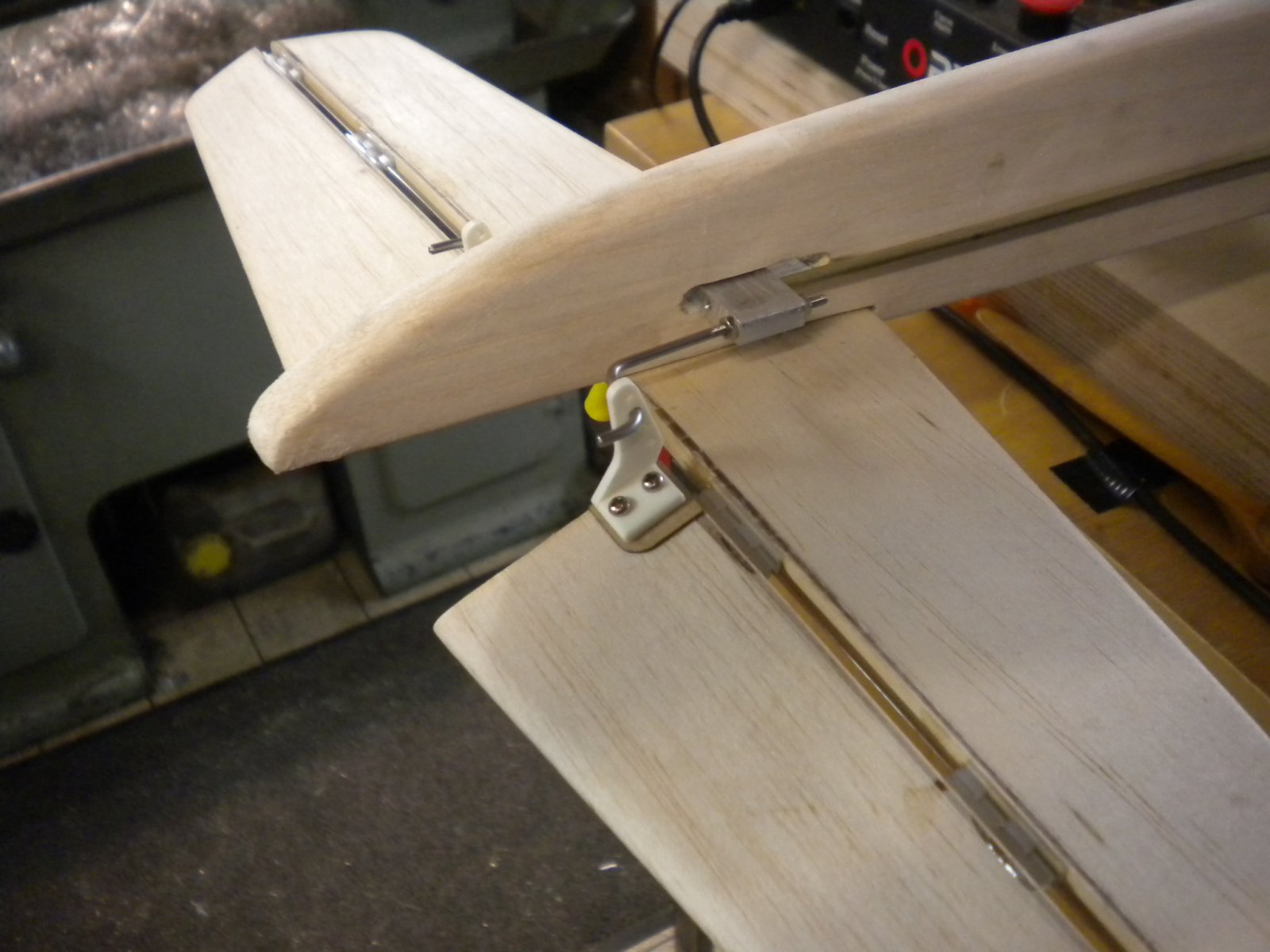

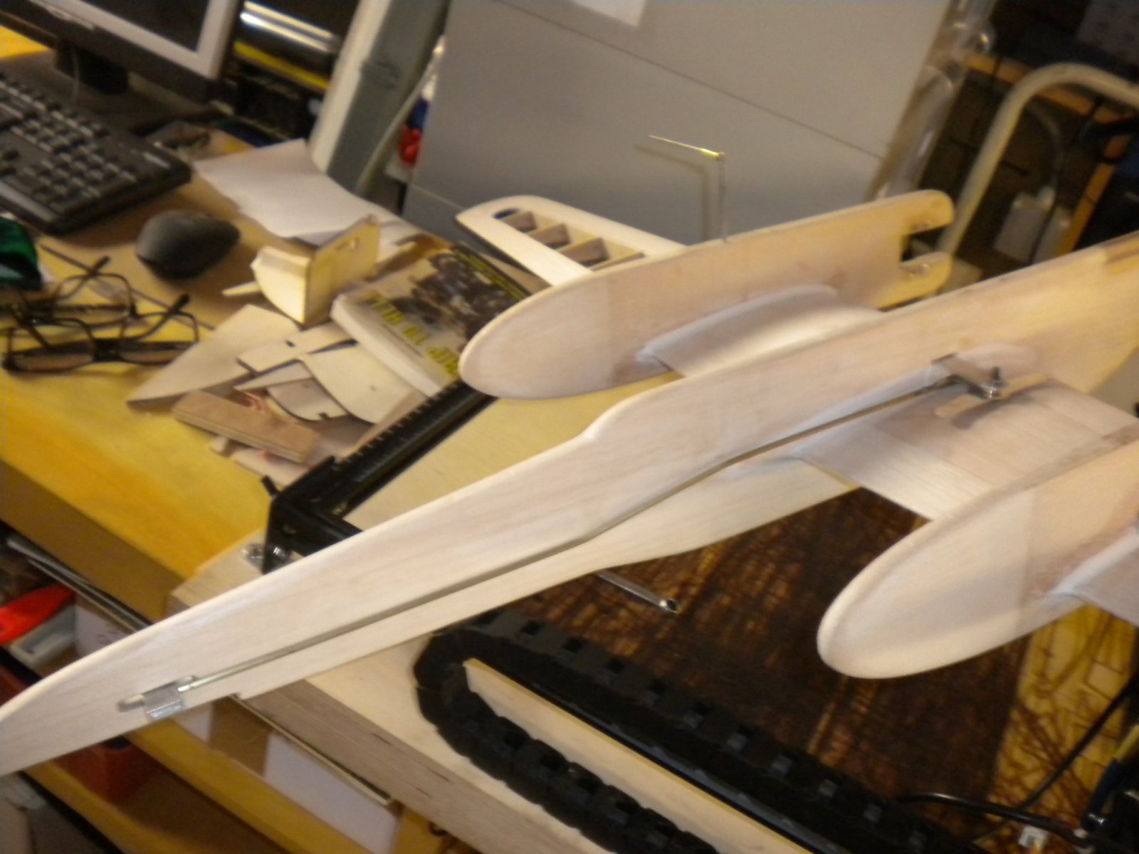

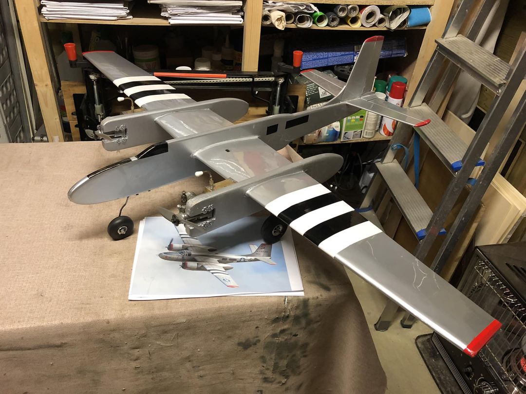

    Eindelijk nog eens aan de A-26 verder gedaan , het rondvlucht weekend bij mijn club KMACH , 1 en 2 juli nadert met rasse schreden :eek:

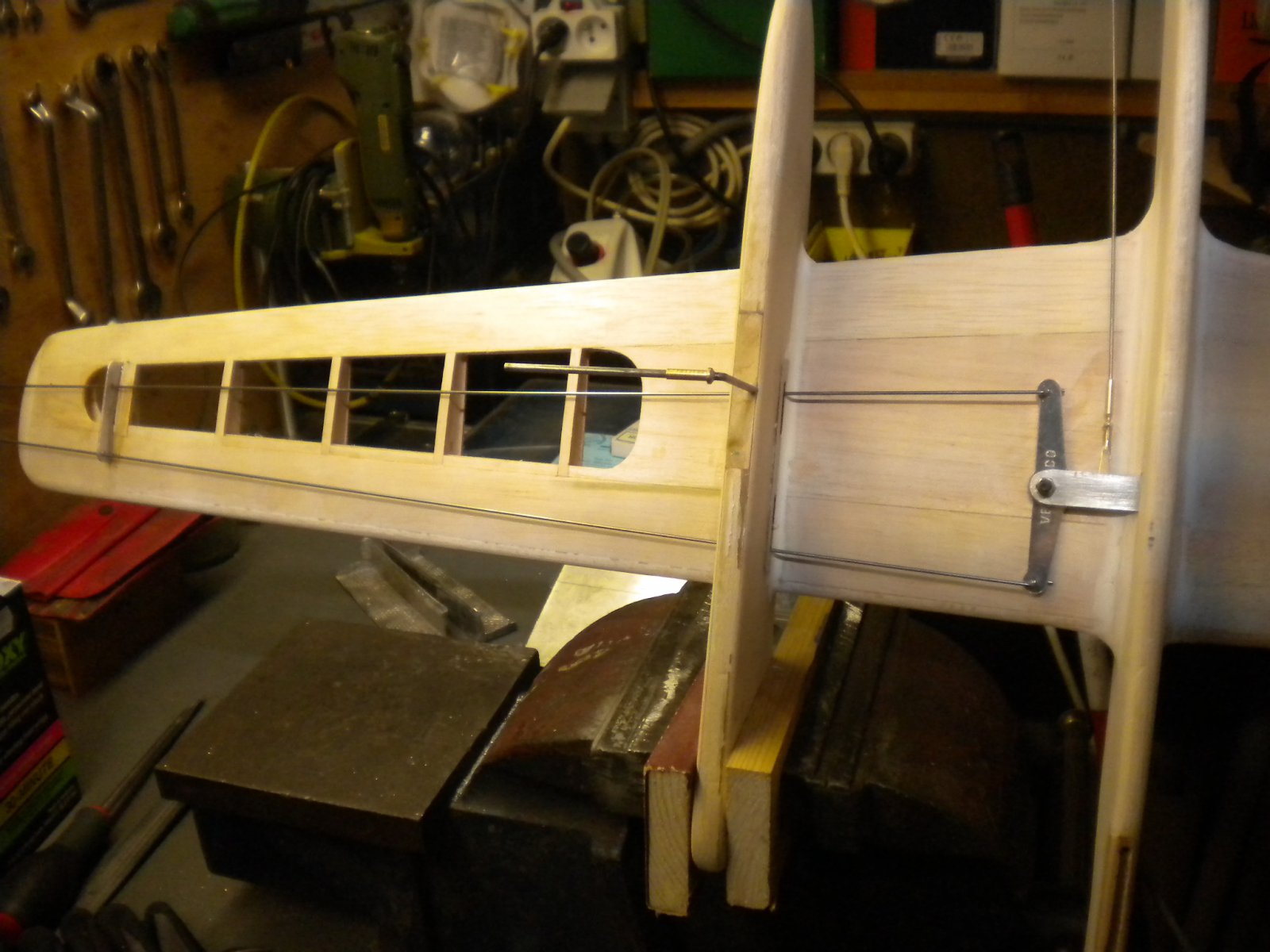

    Bezig met de besturing ,
    Veco 3" tuimelaar , lead-out stangen piano wire 1,6 mm
    Stuurstang rvs 2 mm (lasdraad) langs bijde zijden M2 draad gesneden , over de stang komt nog een messing buisje van 3 mm , ter versteviging tegen doorbuigen.
    Geplooid zodat het haaks in het aluminium gelijdingsblokje komt.
    Ziet er goed uit.
    Rvs stangetjes achteraan , M2 schroefdraad aan één zijde met voor en achter een moer zodat ik de roeren onafhankelijk van mekaar kan regelen.
    Het werkt :D
    Groeten Jef
    ramses vindt dit leuk.

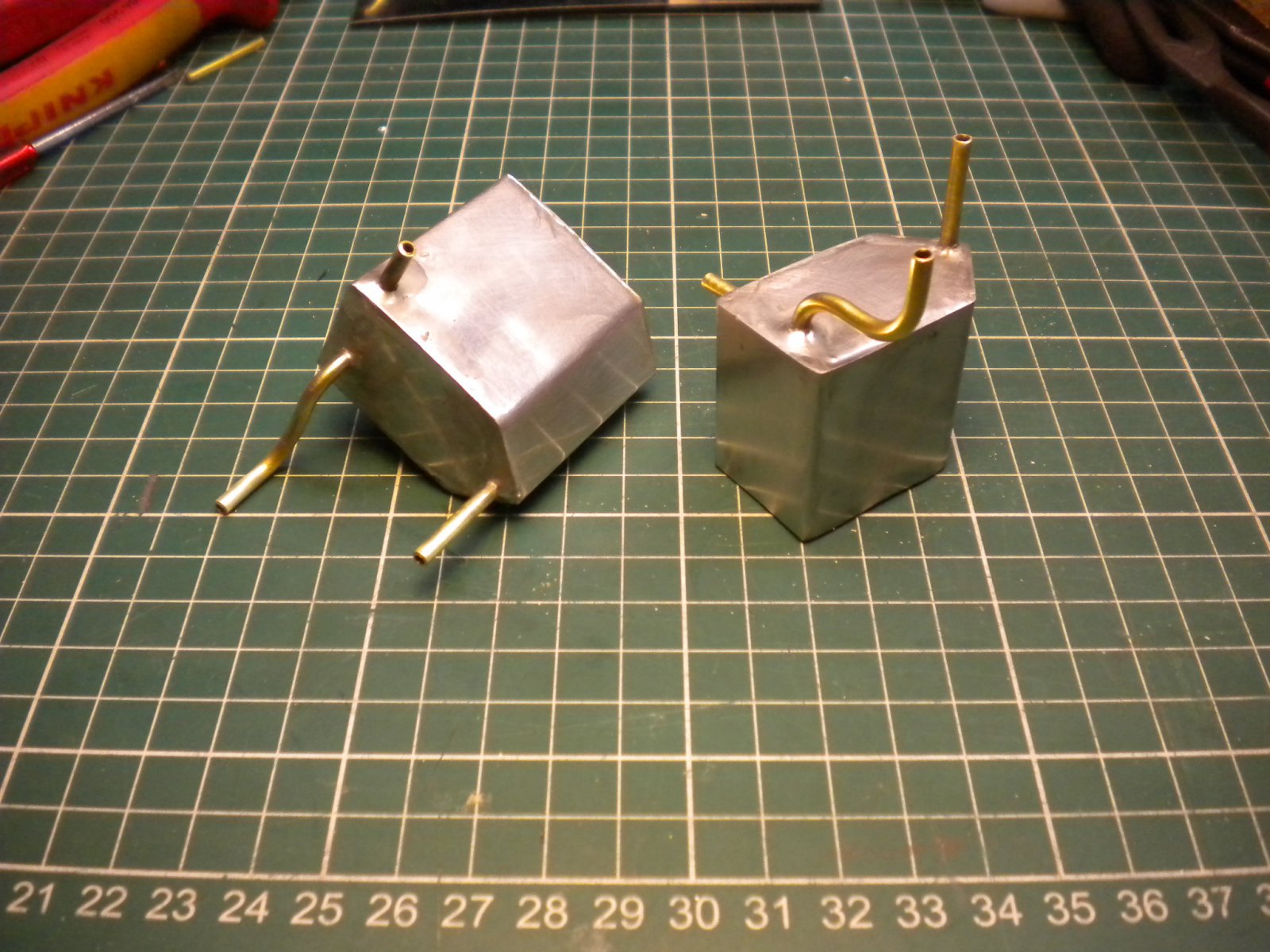

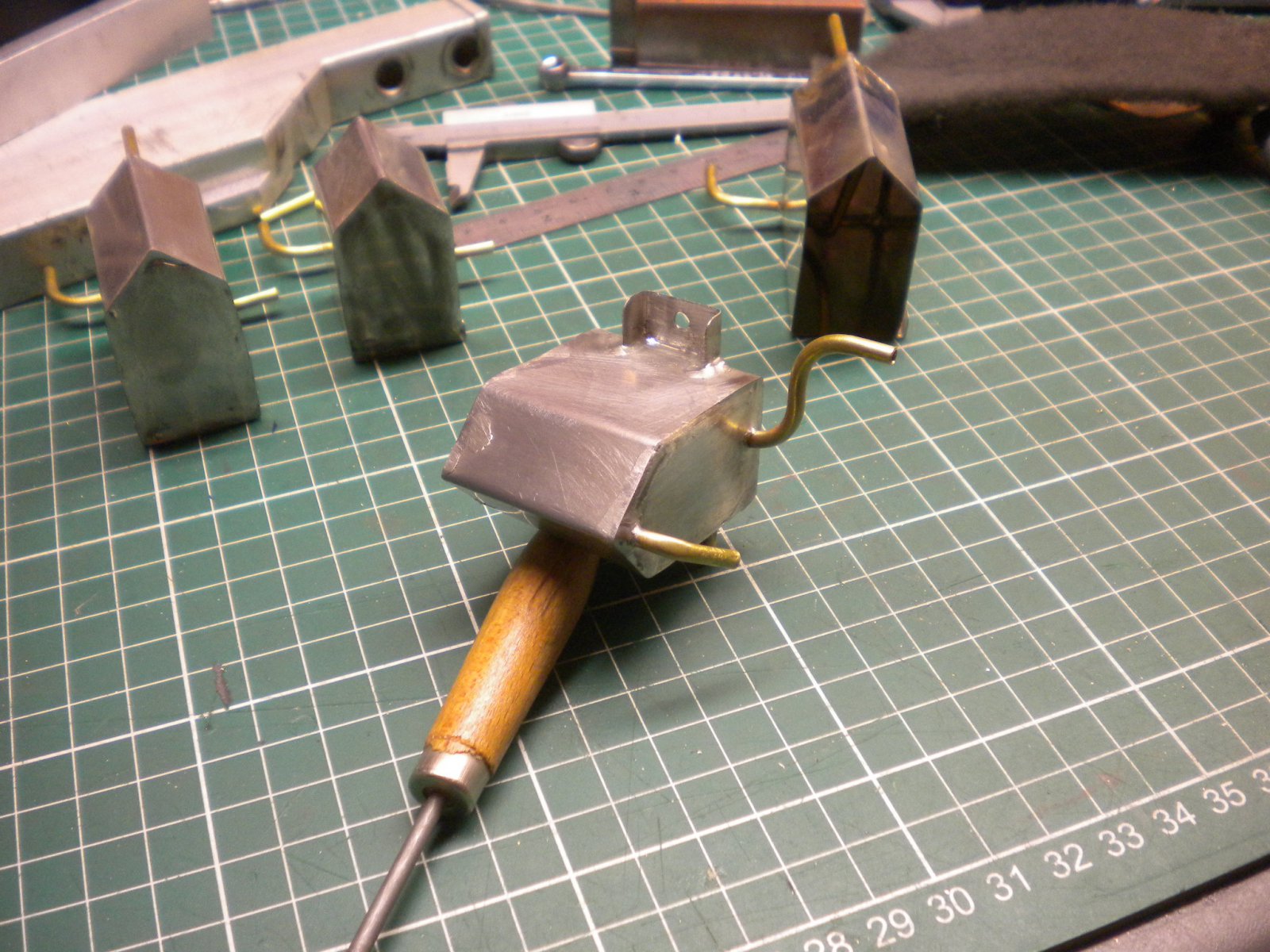

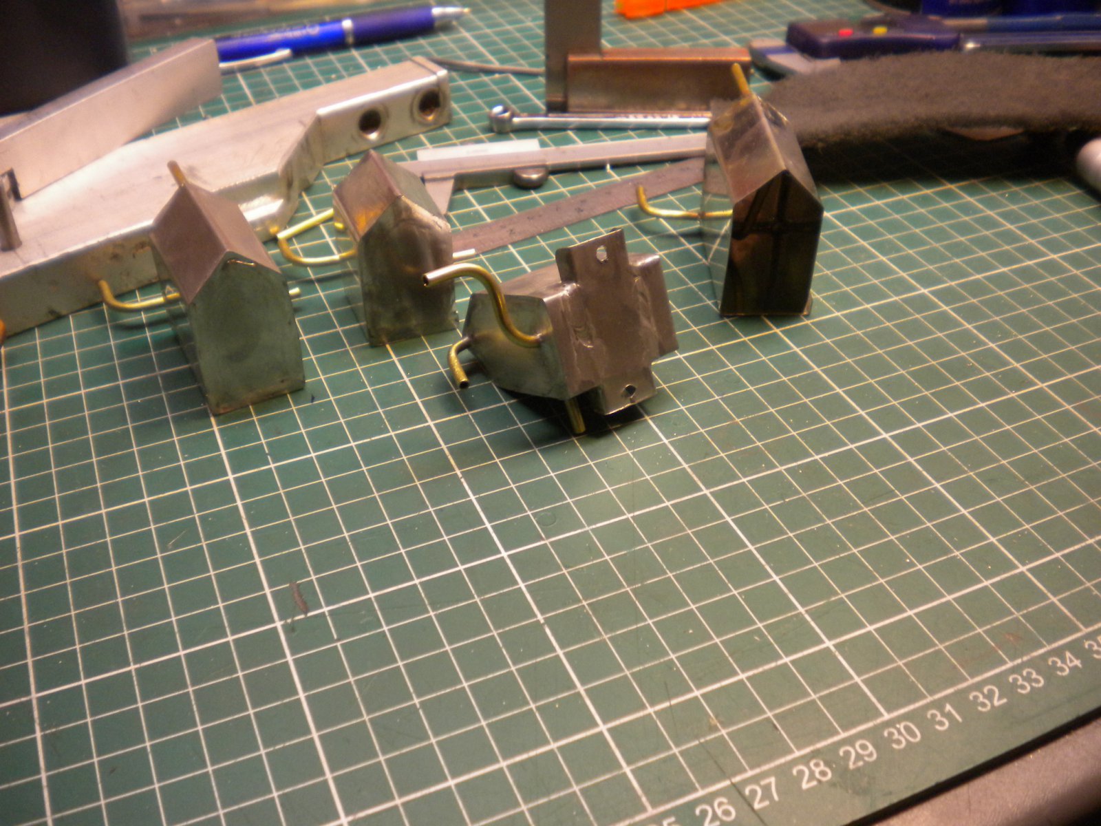

    Tankjes gemaakt , 30 cc voor de buitenmotor en 35 cc voor de binnenmotor , hopelijk valt dan de buitenste eerst uit :rolleyes:
    Groeten Jef

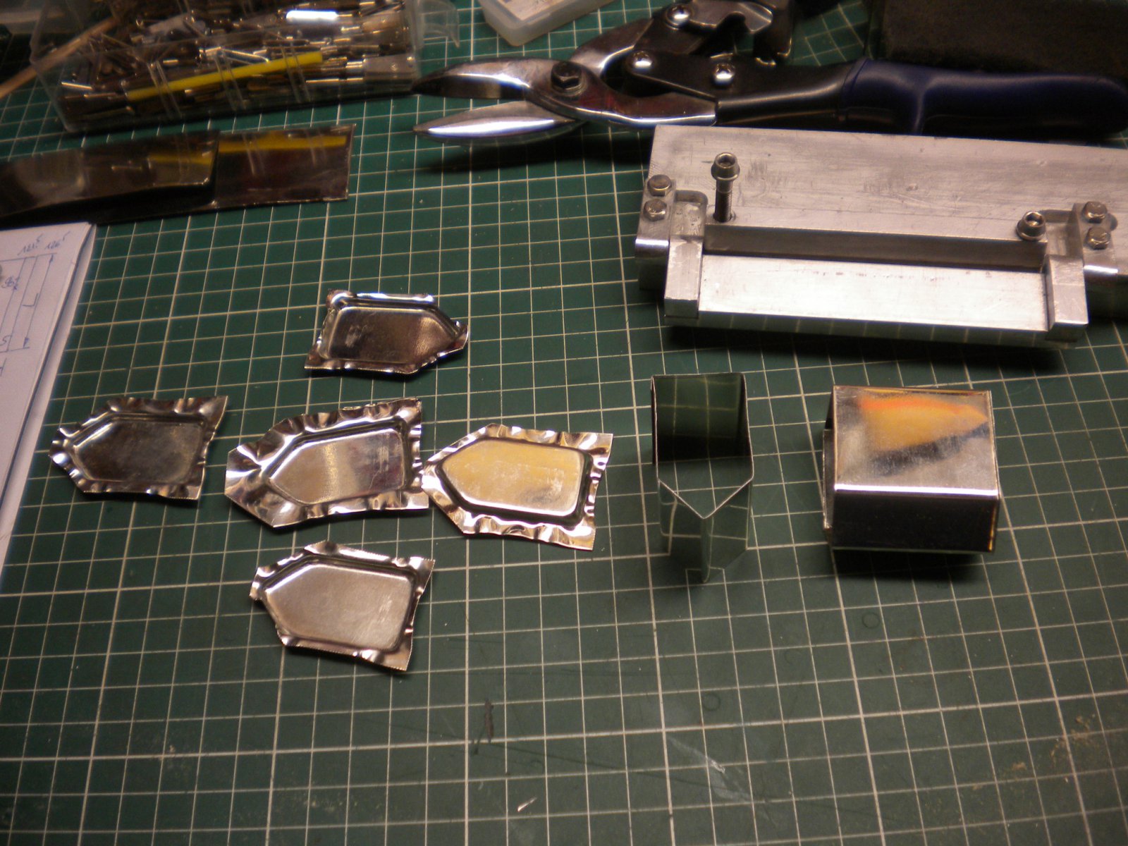

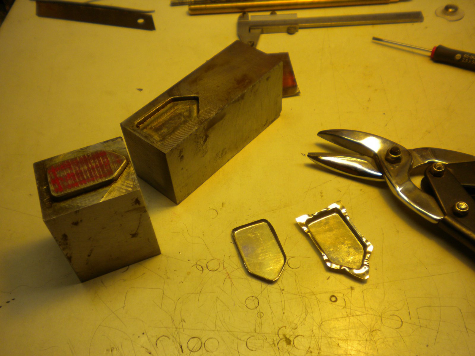

    Jef, hoe maak je de zijpanelen?
  15. jef
    jef PH-SAM
    14 jan 2011
    1.940
    Hulshout België

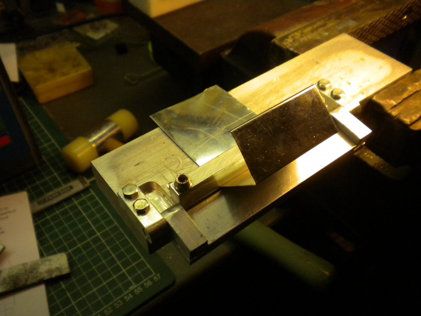

    Persmalletje gefreesd
    En voor de huisjes heb ik een klein plooibankje gemaakt
    Groeten Jef

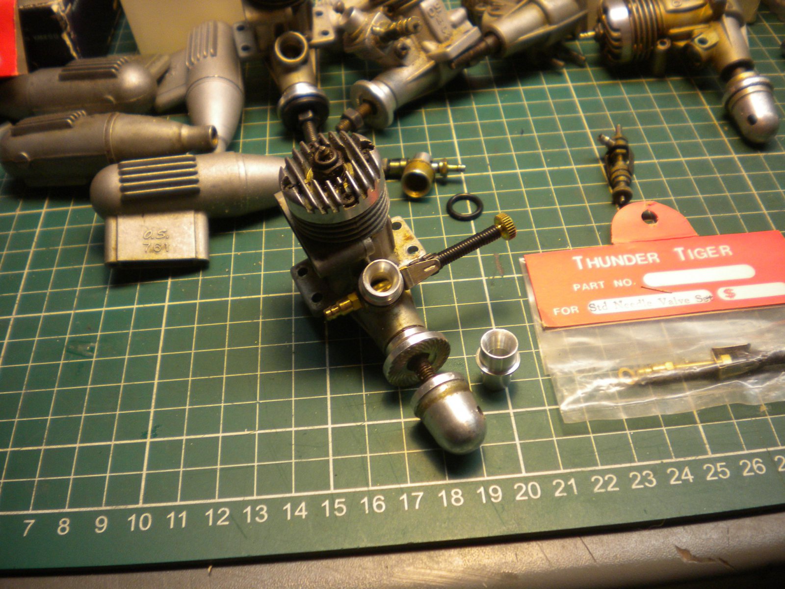

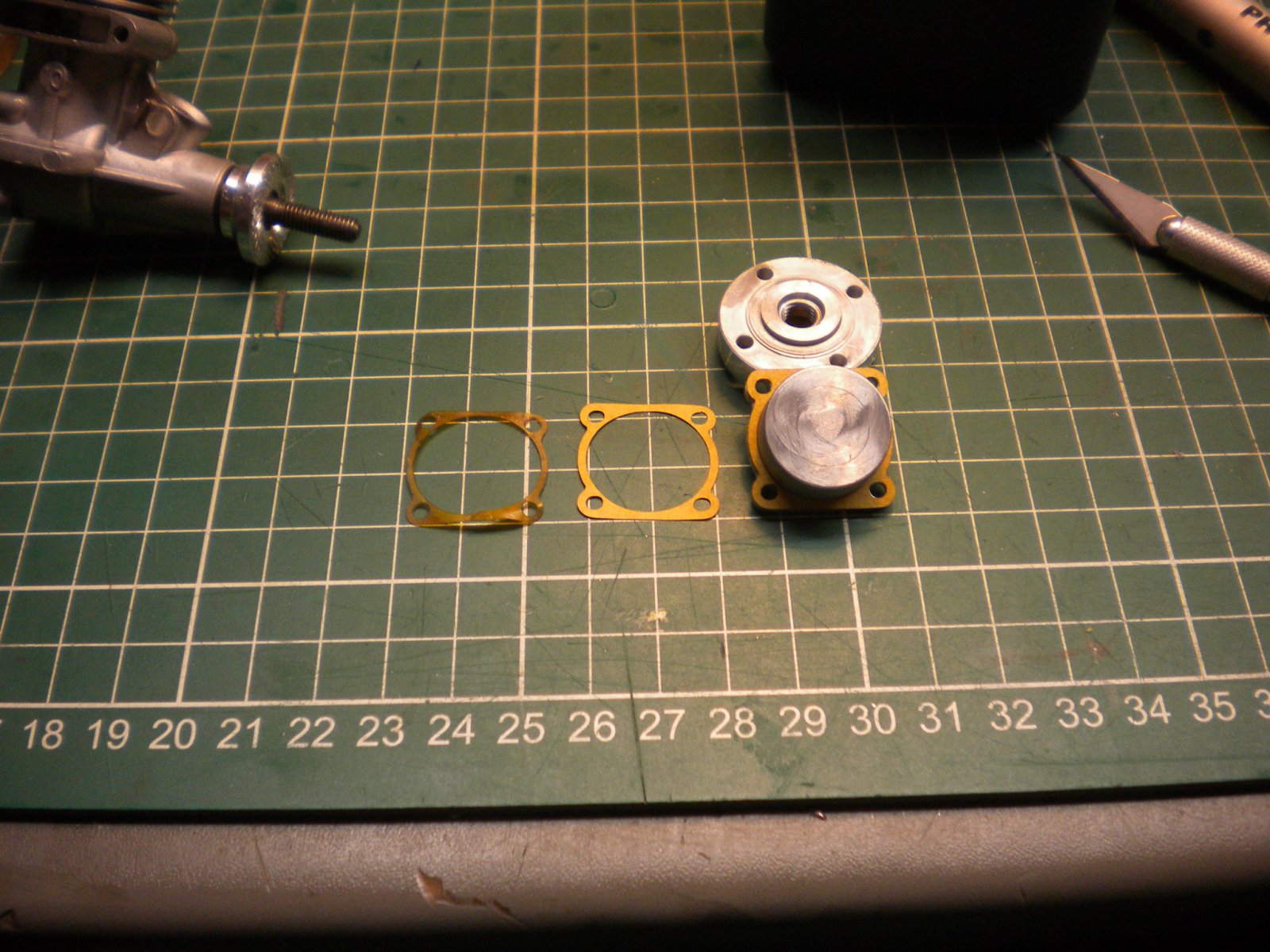

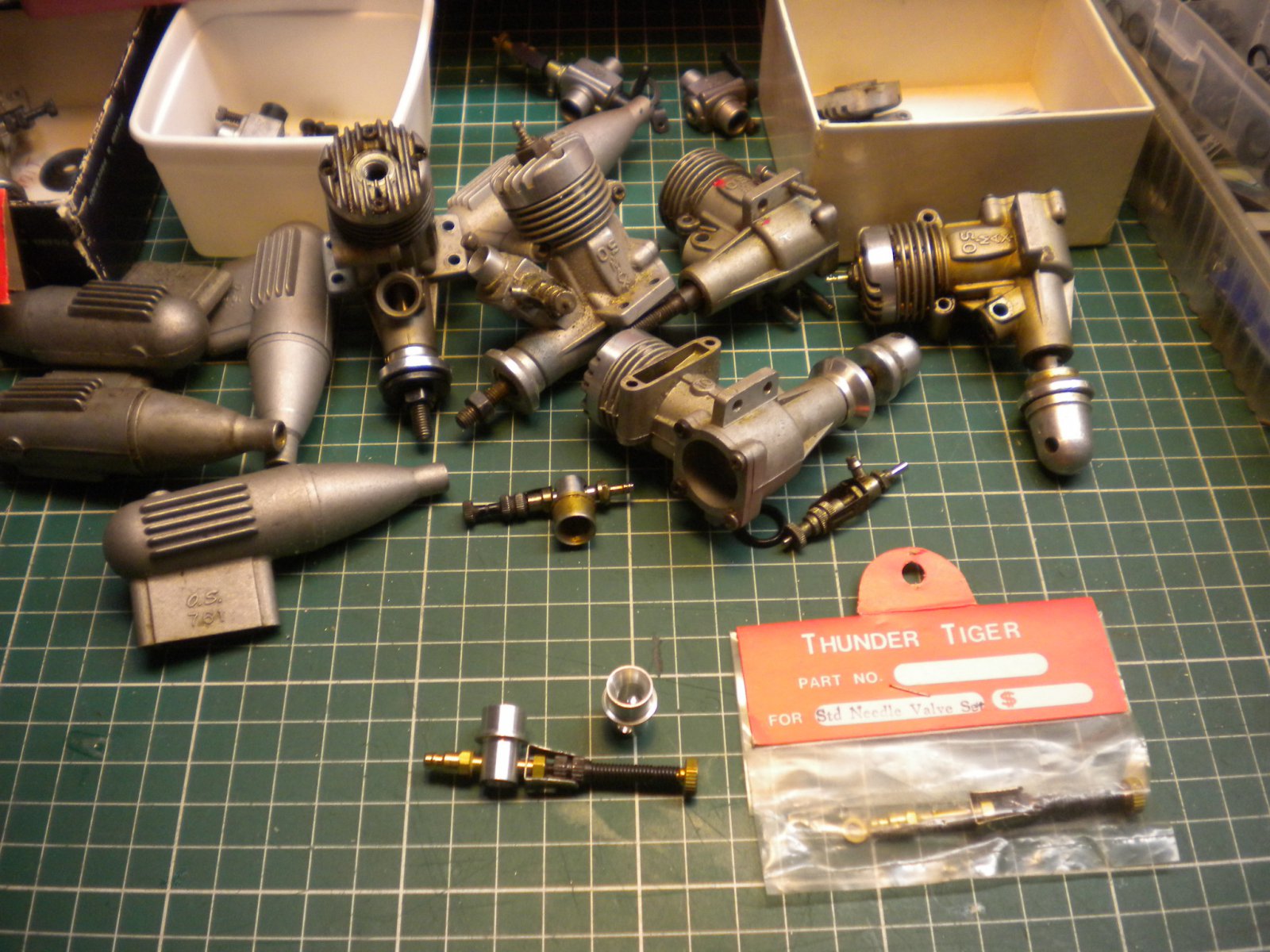

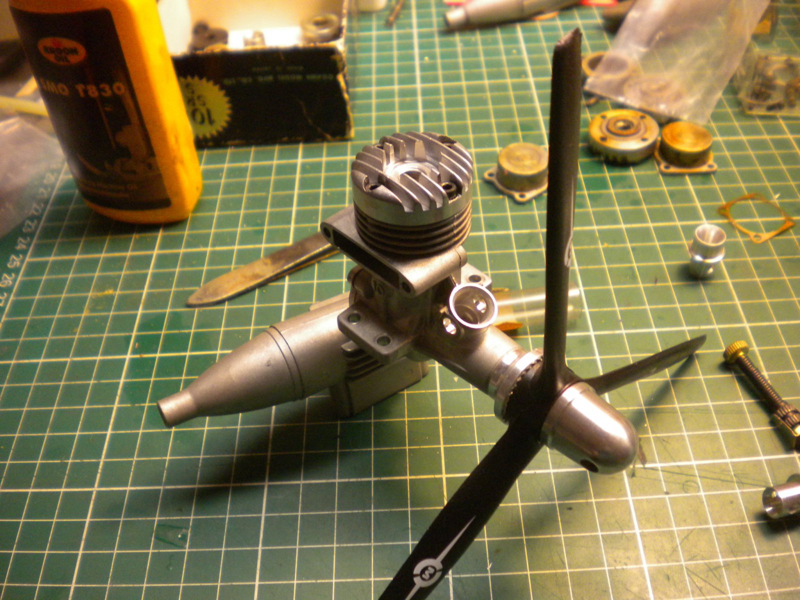

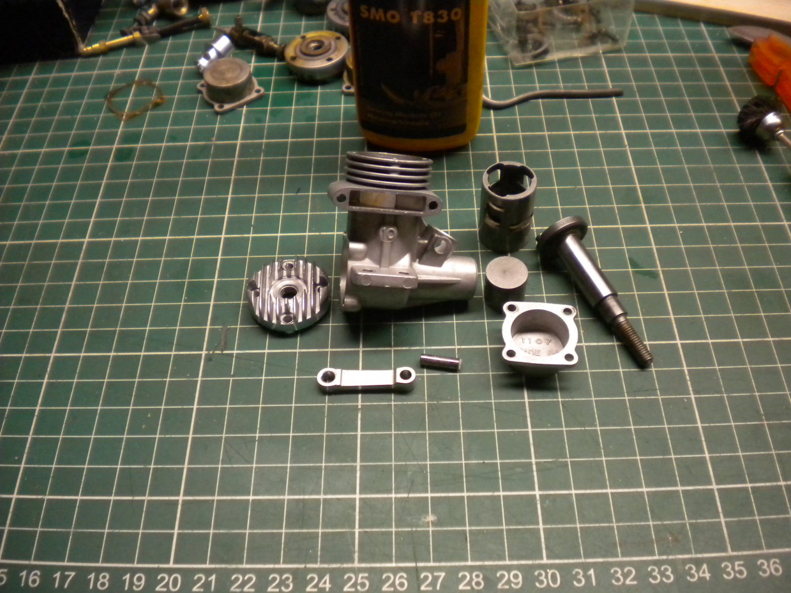

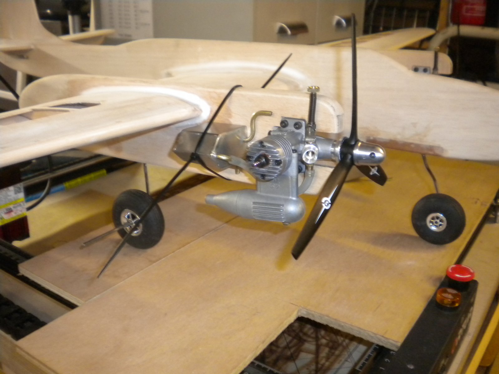

    Uit een hoop oude OS .10 motortjes toch nog 2 goede kunnen samenstellen , bij enkele waren de drijfstangen uitgelopen , zowel smal als big-end , bij 1 de cilinder te ver heen , ik weet natuurlijk ook niet hoe vorige eigenaars de motortjes behandeld/mishandeld hebben , in het ultrasoon badje geweest , propmoer gepolierd , nieuwe pakking gemaakt , dan komt het lasertje weer goed van pas , alles in de olie en gemonteerd , de kruiskop boutjes vervangen door inbus boutjes , venturies die ik nog liggen had aangepast zodat ze passen , de naalden zijn NOS Thunder Tiger .
    Groeten Jef

  18. jef
    jef PH-SAM
    14 jan 2011
    1.940
    Hulshout België
    Vind ik ook Ton :yes:
    Tankpositie bepalen
    Ziet er goed uit tot zover , al zeg ik het zelf :p:rolleyes:
    Groeten Jef

  20. jef
    jef PH-SAM
    14 jan 2011
    1.940
    Hulshout België
    Hoe stabieler hoe beter voor zo'n brokkenpiloot :confused::D:rolleyes:

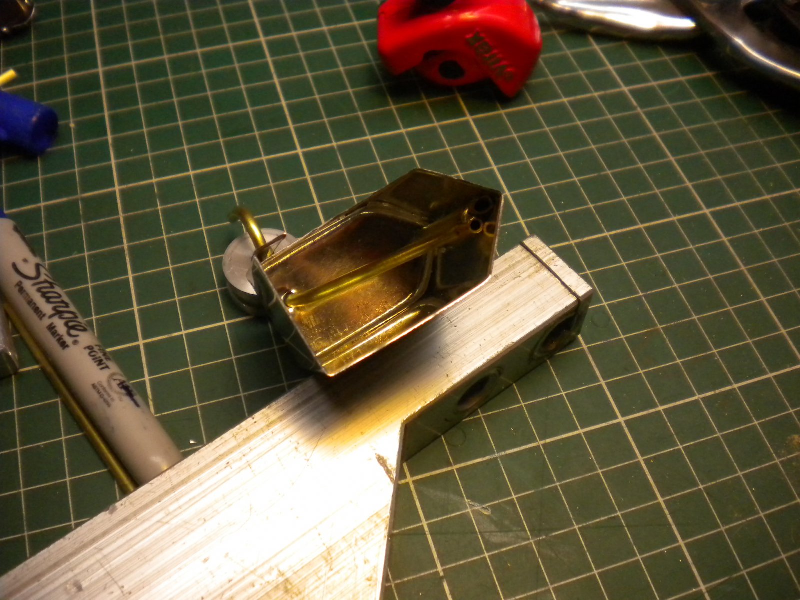

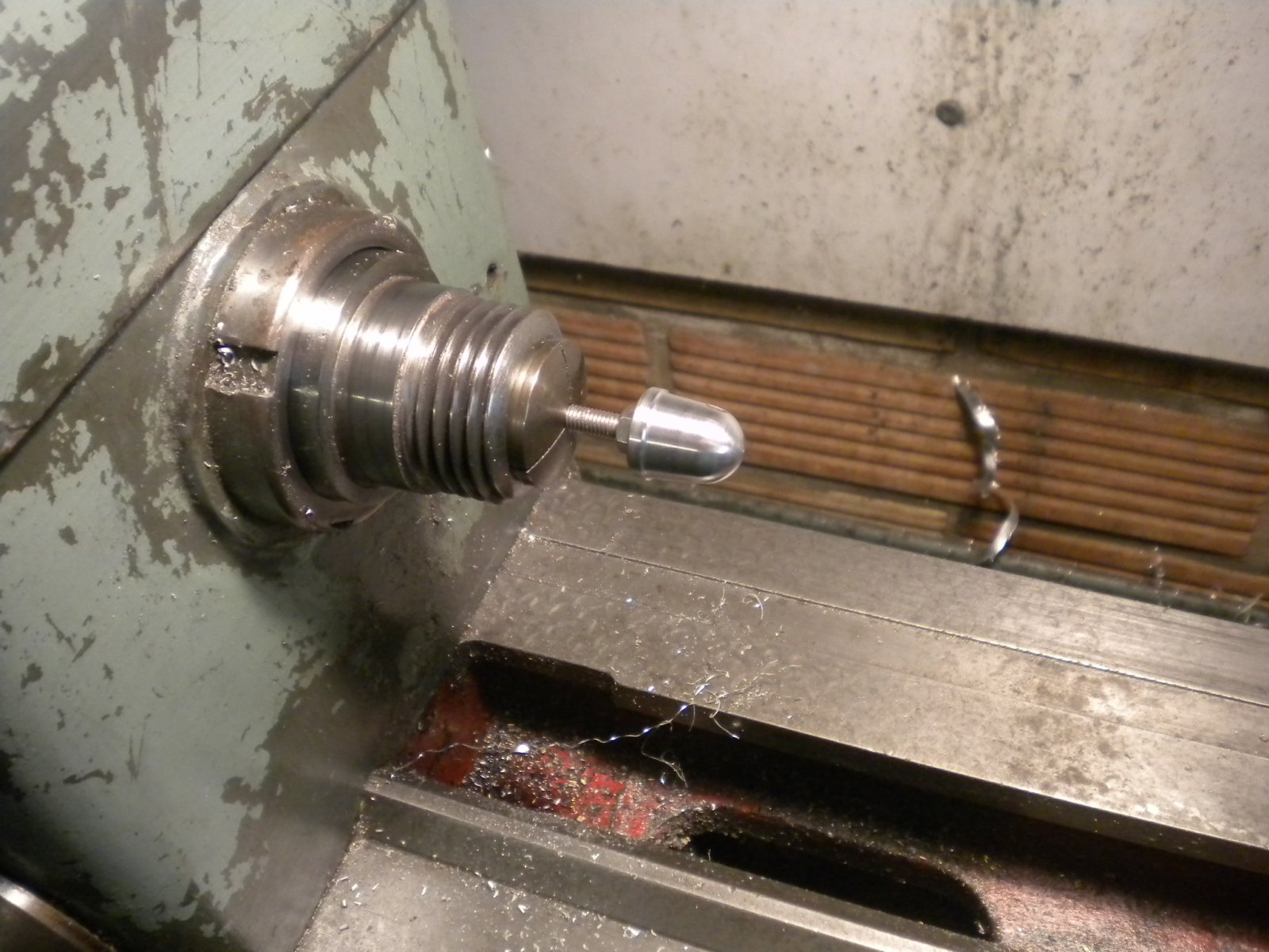

    Ondertussen aan de tankjes verder gedaan , bevestigingsplaatje gesoldeerd
    Groeten Jef
