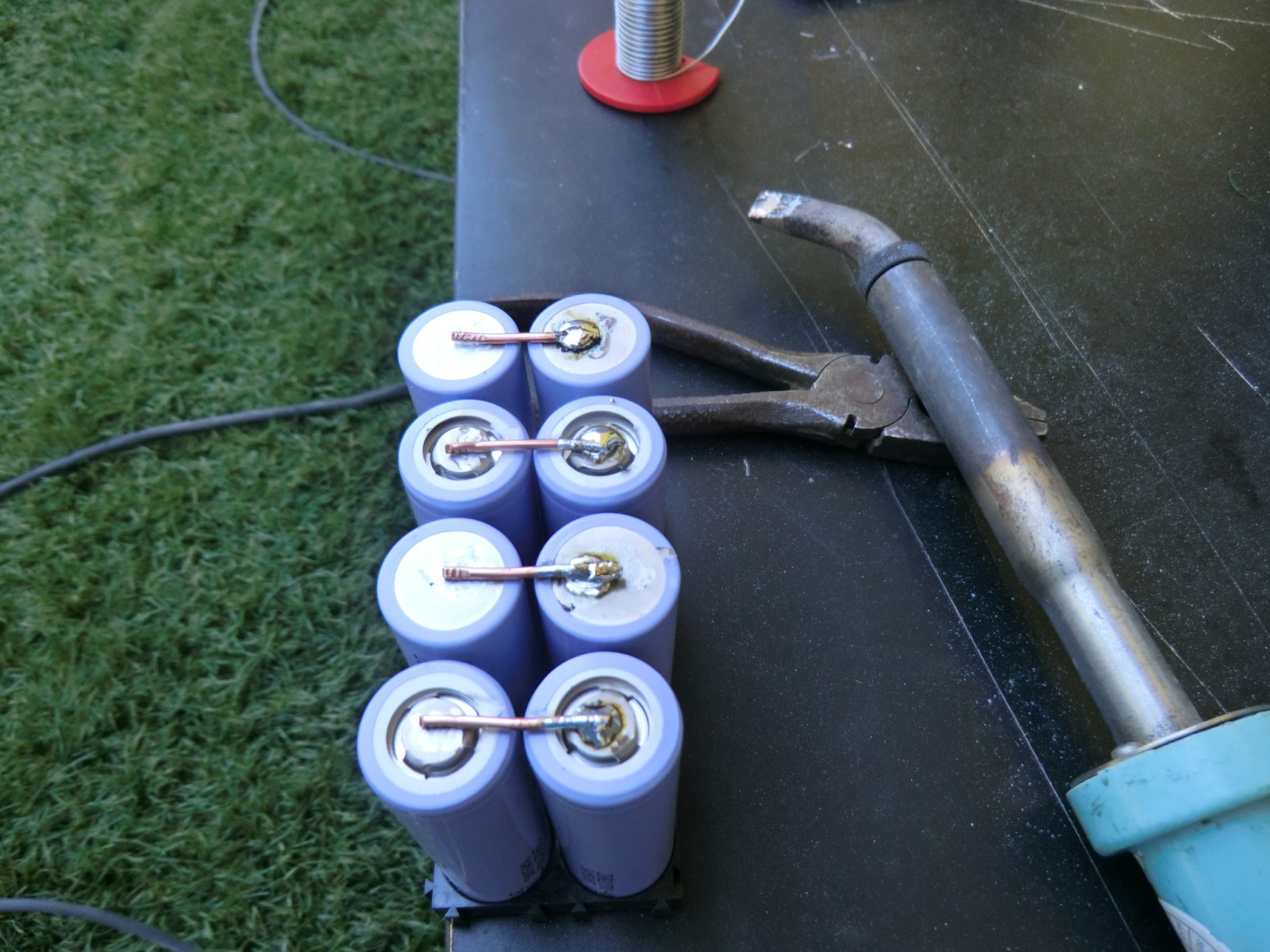

    En Ernst schrijft, de balancer aansluitingen ook parallel zetten, ik zou dat niet doen.
    Alleen als de cellen fysiek aan elkaar zitten, zoals ik bij mijn INR Li_ion pak gedaan heb, dan kan dat.
    Niet als 2 cellen los van elkaar in een pakket hangen.
    Zo kan het, als de 2 cellen nog nieuw en nooit gebruikt zijn, dan worden 2 cellen parallel 1 grote cel en kan het op 1 balancerkabel, of 2.. wat jij wilt.
