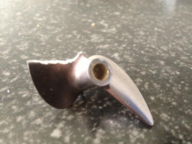

    Nou zeg, na een paar keer varen al mijn dure 45mm alu schroef stuk:
    Hoe kan zoiets nou? Ergens tegenaan gevaren? Of pech met een slecht exemplaar?
