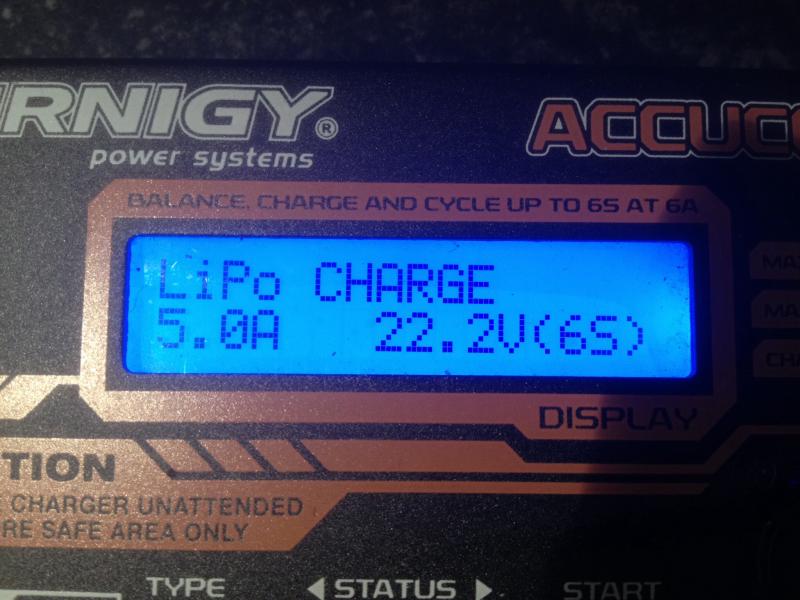

    lader laadt maar met max 2A
    Heren, een vraagje over mijn Turnigy Accucell 6 lader.
    Ik stel hem in op het laden met 5A:
    [​IMG]
    Maar als ik dan daadwerkelijk ga laden, laadt ie nooit met meer dan 2A. Niet alleen aan het einde, maar zelfs als de accu's nog flink leeg zijn:
    [​IMG]
    Iemand enig idee hoe dat nu kan? Het laden lukt wel, maar duurt een beetje lang zo...

    Hoeveel wat is de lader? 50watt ongeveer? Dan kan ie niet meer leveren als 2A bij 25V..

    Ach ja, zo simpel is het inderdaad. Ik had wel gezien dat ie 6A kan leveren, maar dat is natuurlijk niet bij 25V.
    Maar eens even nadenken of ik een dikkere lader nodig heb. Zolang ik maar minimaal een dag van tevoren weet dat ik ga varen, lukt het ook hier nog wel mee.
