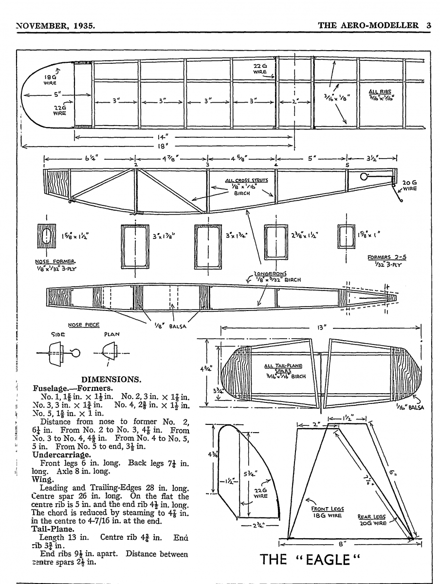

    Kan het niet laten en maar weer een hele lading Aeromodellers gedownload met de oudste daar van Nov 1935.
    Moet ik eigenlijk niet doen want was helemaal verbaasd, want daarop stond balsa als materiaal vermeld en krijg dan gelijk zin die te bouwen.
    Ben dan ook wel benieuwd wanneer dat eigenlijk ontdekt werd als bouwmateriaal voor onze hobby.

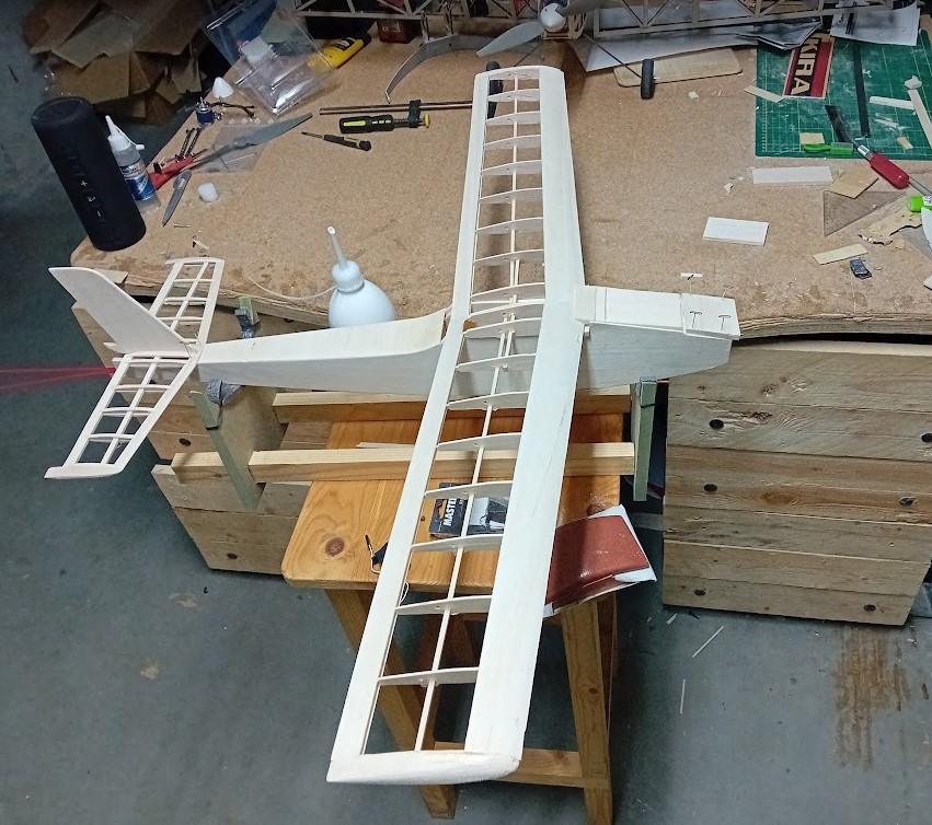

    de balsa quest (aeromodeller model) begint vorm te krijgen

    Begint er al aardig op te lijken wordt een leuk model

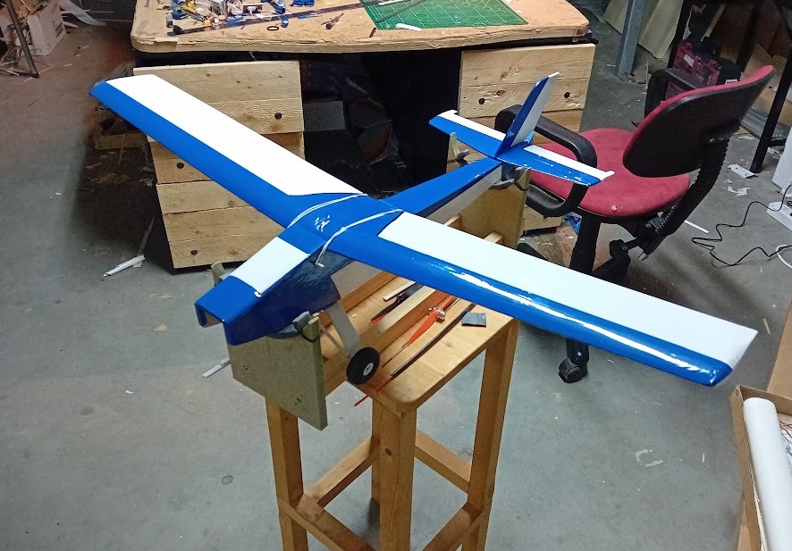

    Nog niet helemaal. Ik had het de afgelopen weken druk met andere dingen.
    Het model staat zo goed als klaar. Ik moet nog de een paar scharnieren regelen. Ik was van plan om dit zoals het plan te doen dus met touwtjes. En dan nog de motor monteren. Maar daarvoor moet ik nog enkele connectoren opsnorren.
    Het plan is om dit allemaal tegen volgend weekend klaar te hebben.
    Als het weer dan meezit zou ik de quest nog dit jaar kunnen testvliegen.

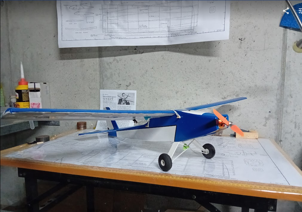

    Mag ik u voorstellen:
    David Boddingstons Quest
    Nu nog wachten op een geschikt moment voor de eerste vlucht.

    Een leuk kistje, en ik zie dat je zelfs hebt geïnvesteerd in een “semi-schaal” geveerd landingsgestel ;)

    Dit landingsgestel hoort eigenlijk bij dit vliegtuig. https://3dlabprint.com/shop/piperj3cub/
    Ik heb het een beetje aangepast dat het beter past onder de quest.
    Het is wel de bedoeling om dit ooit nog te vervangen door een alu landingsgestel zoals op plan staat.

    Is een leuk model geworden en zal ook zeker heerlijk vliegen.
    Want daar was DB goed in om goed vliegende modellen te ontwerpen.
