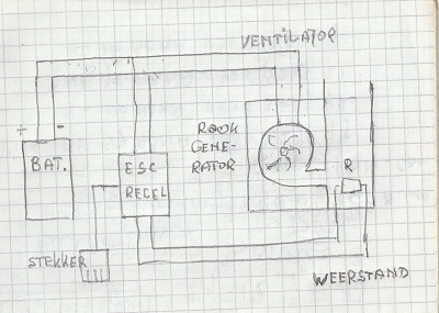

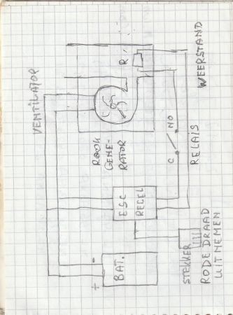

  5. Stoompomp
    Stoompomp In Memoriam
    22 jul 2017
    4.646
    HELLEVOETSLUIS
    Het is een wissel contact.
    NO = normal open.
    COM = het centrale contact.
    NC = normal closed, normaal gesloten.
    Je kunt de schakelaar in elke aansluitdraad monteren, die naar de weerstand gaat.
    De draden op de COM en NO, je moet nu bewust de rookgenerator aanzetten.
    Bij het aanzetten van de zender en de ontvanger, gaat er geen stroom naar de weerstand, veilige schakeling.

  7. Stoompomp
    22 jul 2017
    4.646
    HELLEVOETSLUIS
    Je mag inderdaad maar van één snelheidsregelaar de BEC gebruiken, bij alle andere regelaars moet de de rode draad uit het stekkertje verwijderen.
    Ik heb de schets aangepast om de plaats van de contacten aan te geven.
    Heb je al een oplossing voor de doorgebrande weerstand?
    Vraag, heb je misschien spanning op de weerstand gezet, terwijl de ventilator niet draaide, de weerstand koelde?
    Henk.

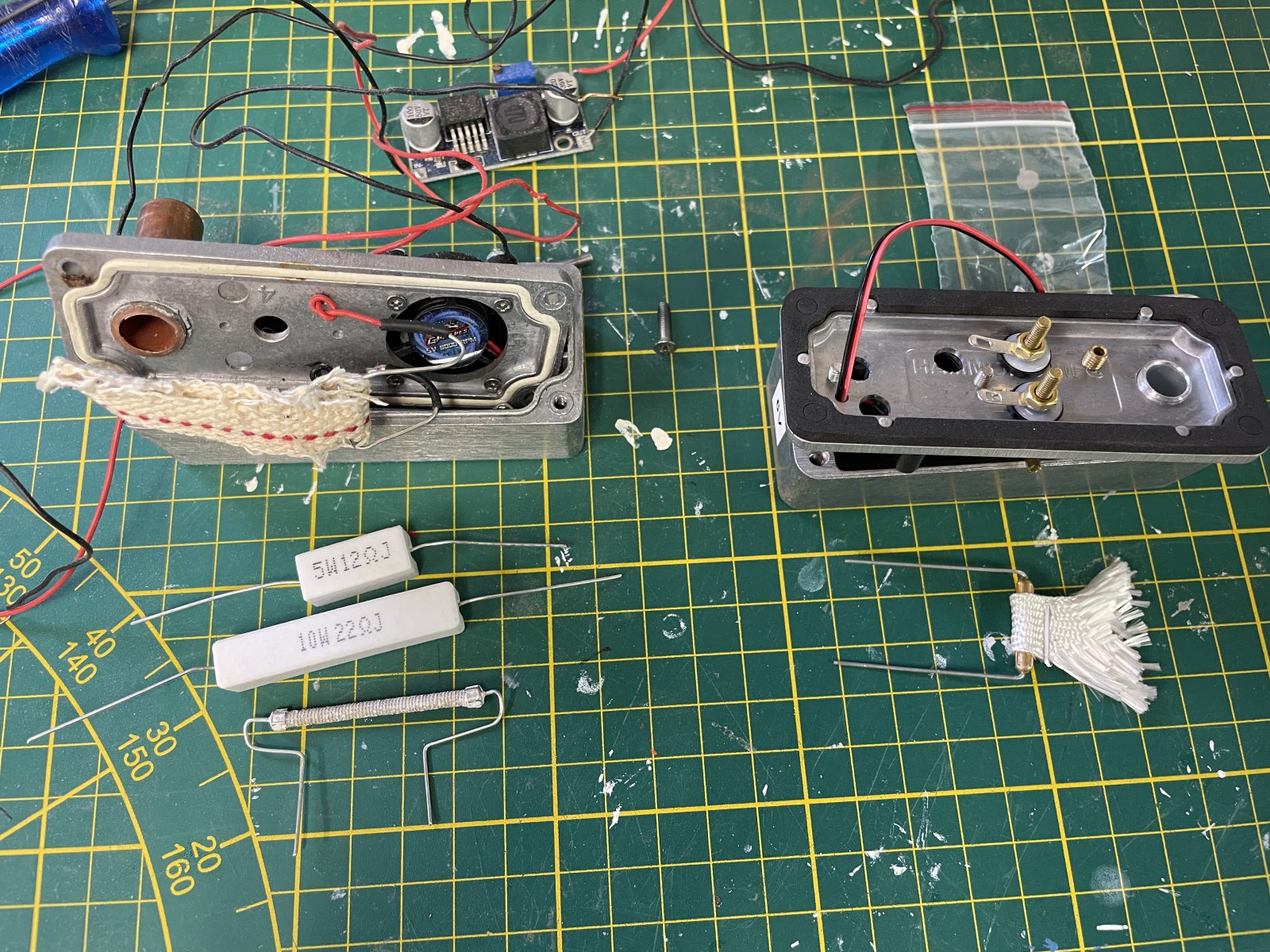

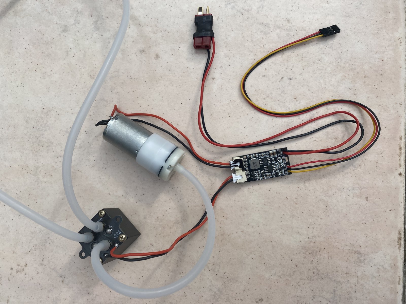

    Ik heb van Klaas een oude draadweerstand ontvangen. Daarmee was het opgelost voor mijn SMIT Nederland. Die werkt nog goed. Ik had later hier in Weert bij een elektronica zaak draad weerstanden gekocht, de witte bescherming eraf gehaald , en nog een aluminium bakje gekocht, ventilatortje had ik nog, en olielamp lont van Ali. De linkse is mijn eigen knutsel, en werkt niet goed. Komt geen rook vrij, en had het allemaal aan de kant gelegd om later nog eens te experimenteren. De rechtse op de foto is ook van TP modelbau, die heeft een weerstand van 8 Ohm en is op 6V . (Had er 2 gekocht, 1 op 12V en 1 op 6V) Daar zie je ook de binnenzijde van de deksel dat je zelf het moet solderen. Ik heb nog geen tijd gehad om eraan te beginnen. Wordt vervolgt,…

  10. k-k
    13.904
    Albert, Je moet de weerstand met lont wel zo monteren dat de weerstand boven de vloeistof blijft. De lont trekt de vloeistof op en de hete weerstand zorgt bij het verdampen daarvan voor de rook. Het lijkt me dat bij de door jezelf samengestelde rookgenerator de weerstand in de vloeistof zakt. Dan wordt die te sterk gekoeld. Probeer maar eens uit. Kan gewoon met het bakje open, dan zie je wat er gebeurt. Gr. Klaas

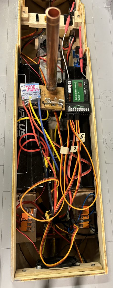

    Het was weer even dat het tegenzit. De CTi PS4 voor het licht werkte niet goed. Zo gauw er spanning op kwam brandde het zwak op kanaal 1 en 2. Dacht ik, het zit in al mijn aansluitingen. Dus alles los en ieder kanaal apart getest, deze waren goed. Na enkele dagen, gevonden. Zit de + rode draad niet goed in het stekkertje, van de ontvanger op kanaal 2.

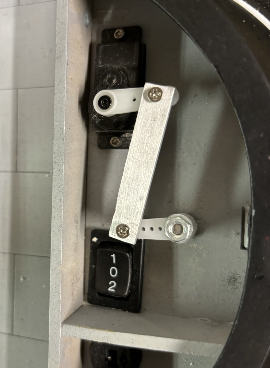

    . Nieuwe verlengkabel ertussen en klaar. Verder de servo op de roerkoning, is erg krap om een verstelbaar iets te maken. Uiteindelijk een aluminium stripje gemaakt en met M2 boutjes bevestigd. En het geluid van een motor. De “Industrie 2VD5” uit de “ Odilo” een havensleper die nu in Maasbracht ligt, een motor uit de beginjaren van de sleepvaart wat ingebouwd werd, na de stoom periode. Verder heb ik 1 zekering van 5 Amp geplaatst in de + kabel van de batterij, met een LEDje (rood) bij de zekering. Zo zie ik of die stuk is. De romp zit al aardig vol. Vaar Regelaar en ontvanger met klittenband op een stukje hout geplakt langs de zekering. De rookkamer onderin moet ik nog mee verder, daar heb ik nog niks aan gedaan. De ventilator maakt ook teveel lawaai vind ik. Dat is wel te zien op de video :)

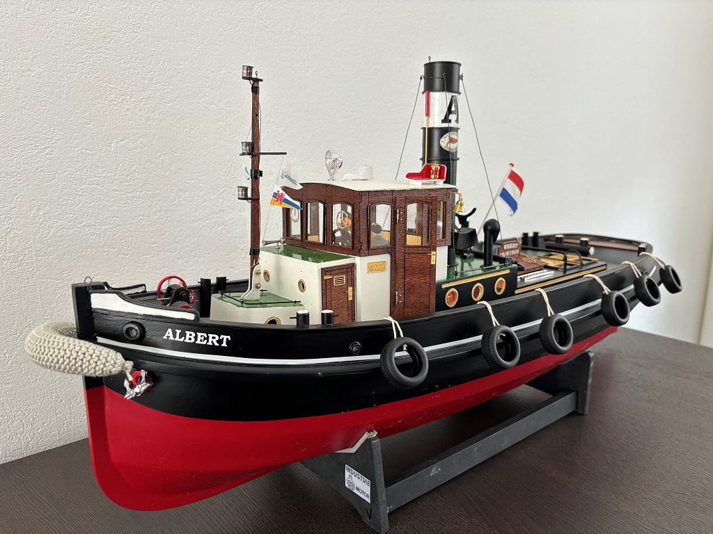

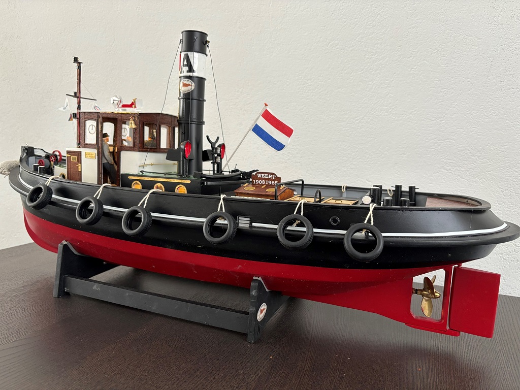

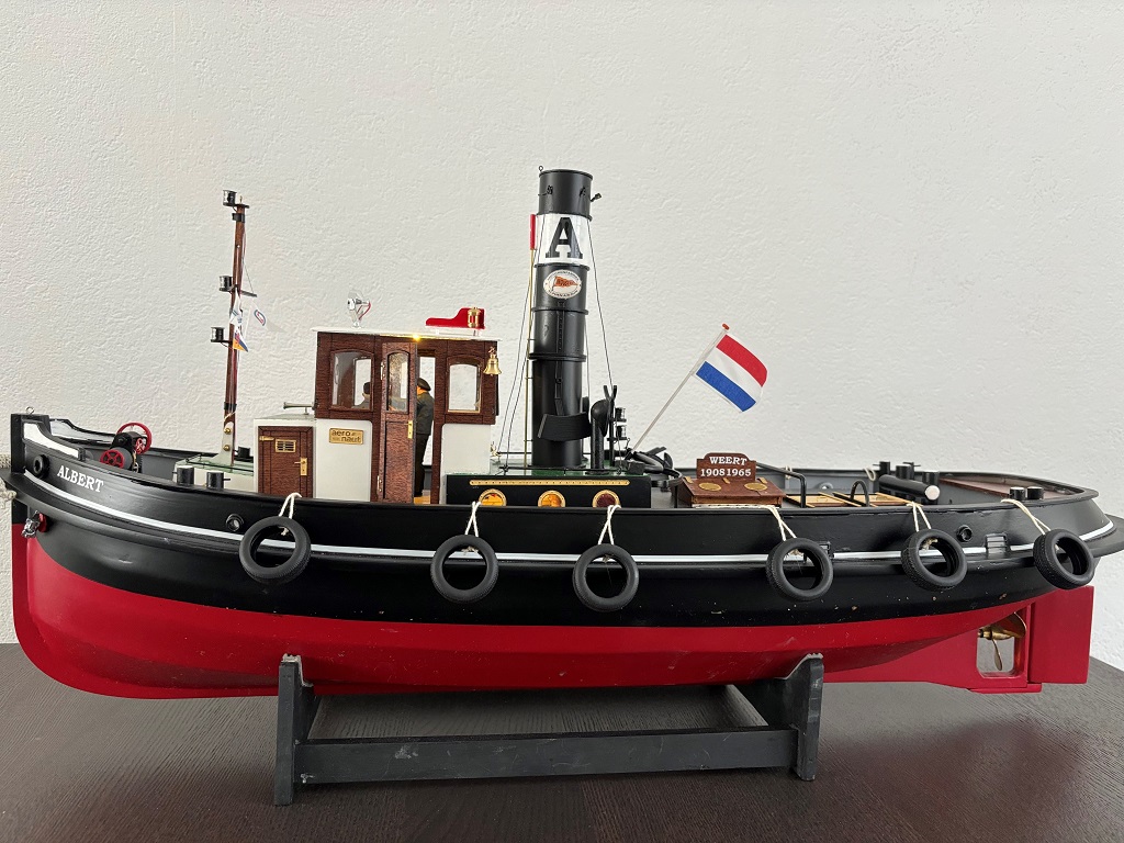

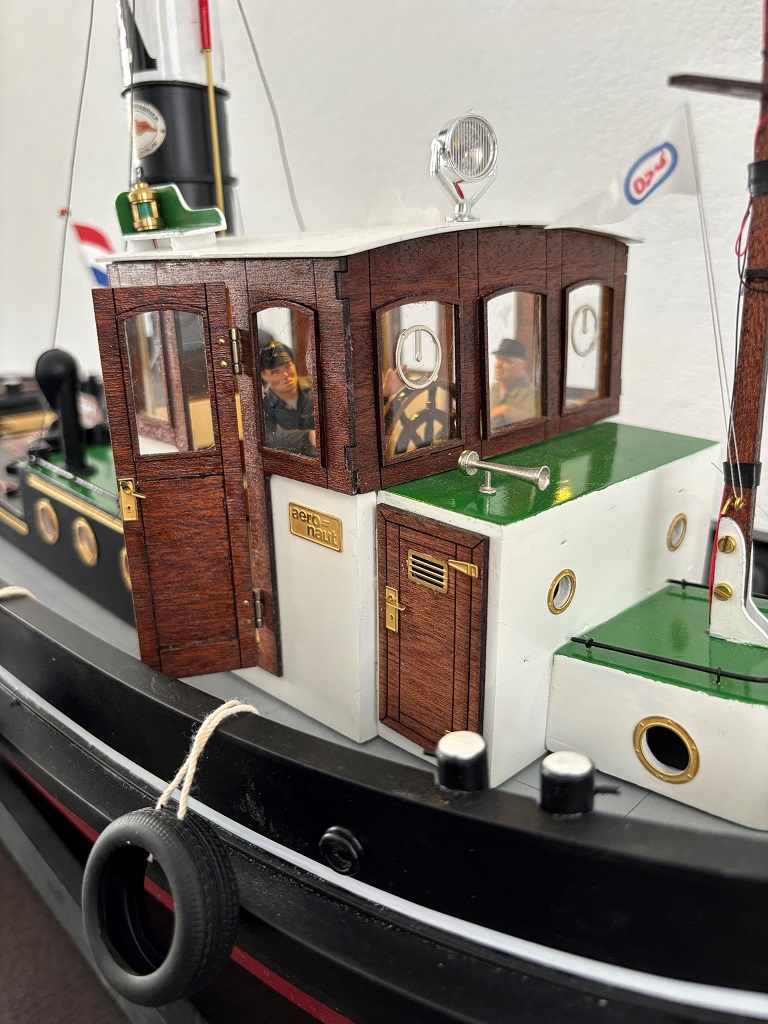

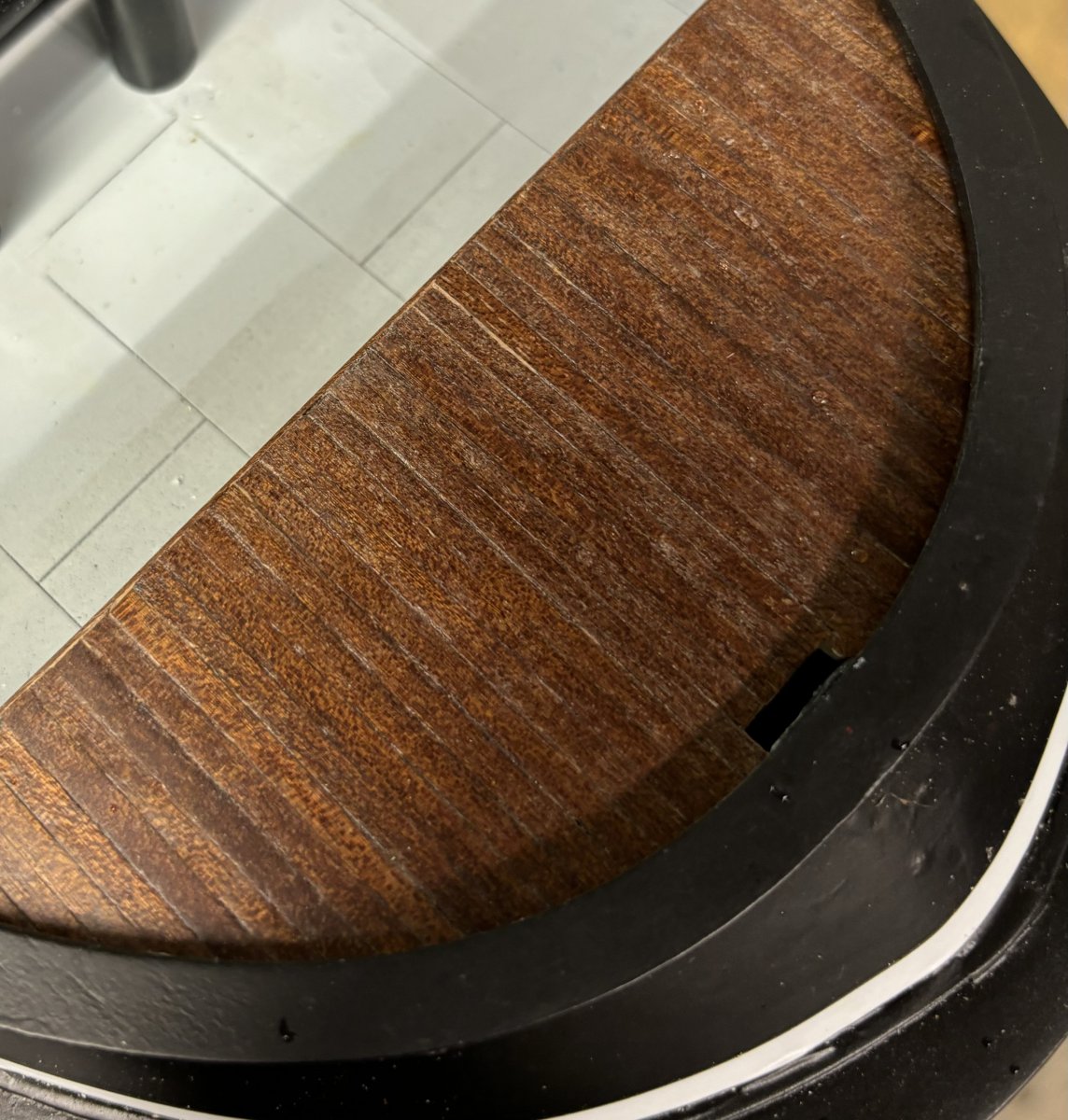

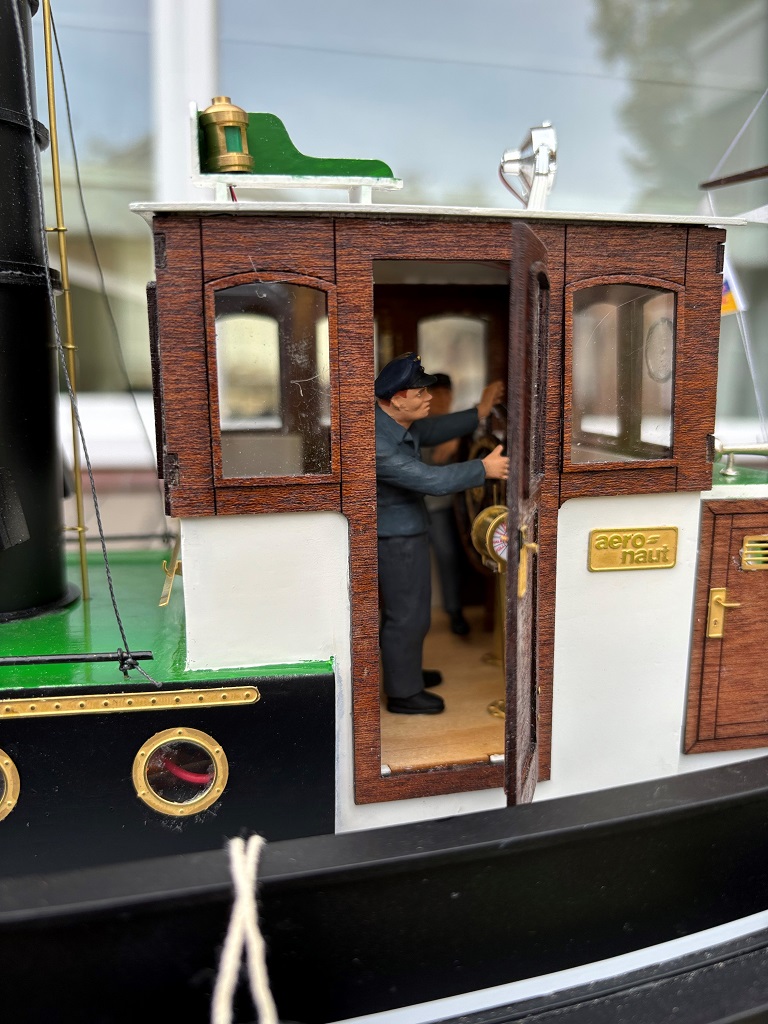

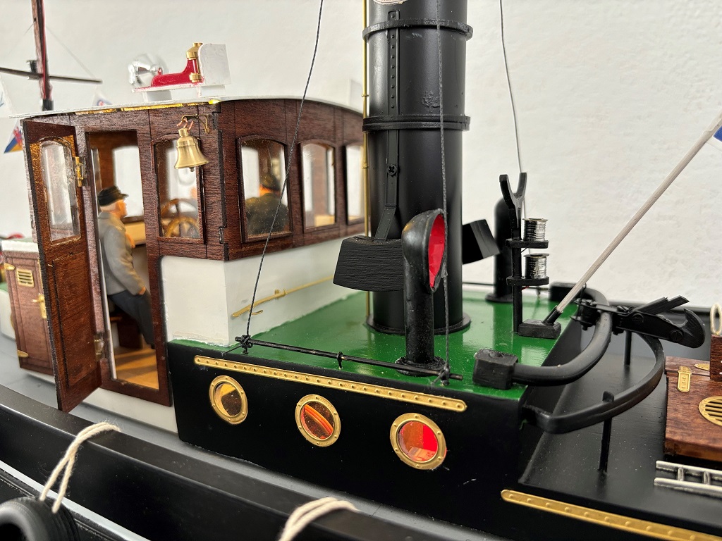

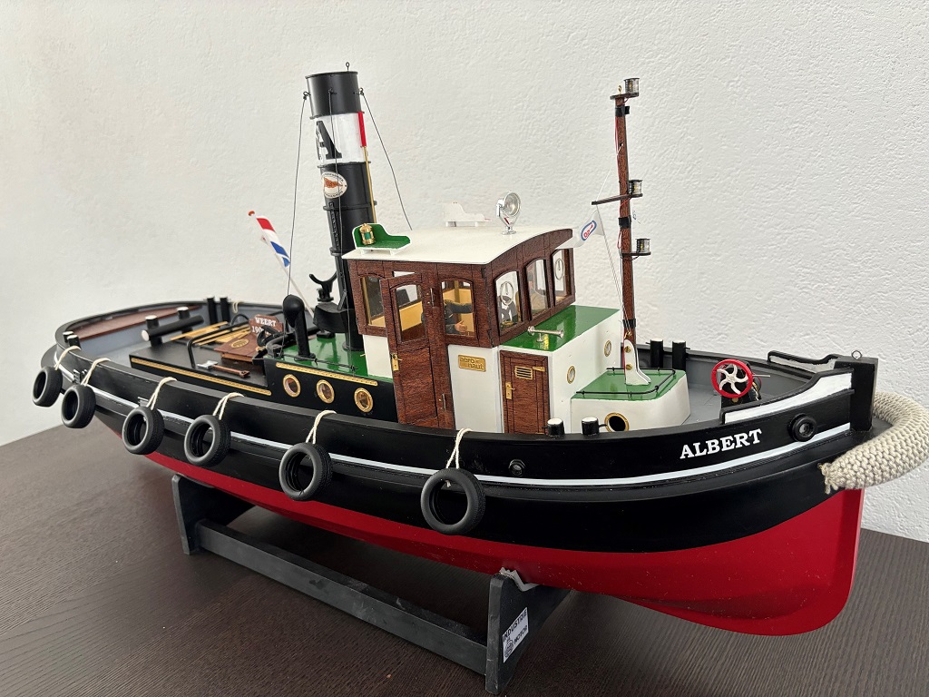

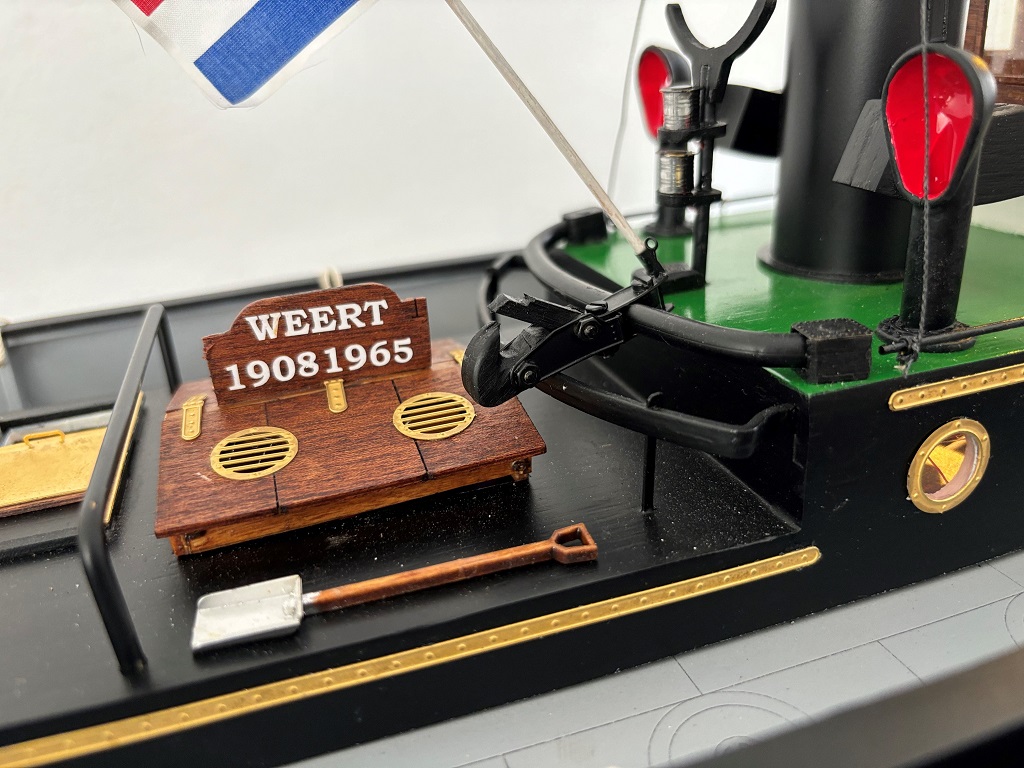

    Even een paar foto's. De plaat met de plaatsnaam op zn kont ontbreekt nog, en de reddingsboeien voor op de stuurhut.
    Nadat ik de foto's online ging posten, zag ik dat het dak niet helemaal aansluit op de zijkant van de stuurhut..
    Zo had ik het nog niet gezien, zo zie je maar. Je eigen foto's bekijken, zie nog iets van Oeps,....dat kan beter.
    Wat de banden fenders betreft, is misschien wat te veel van het goede. Ik zie nog wel.
    De sleephaak is iets aangepast, en het dakje van de machinekamer heb ik anders gemaakt.
    Inspiratie van het youtube kanaal; "Loflied op de langzaamloper" Dat is wel te zien, denk ik.
    Onderin is 600 gram lood bolletjes in deromp verdeeld voorin 300 gram onder de speaker, en helemaal achterin achter het laatse spant ook 300 gram.
    In de stuurhut staan figuren van Preiser de "Preiser 44917 Lokführer und Heizer Spur G" Past wel.
    Filmpje gemaakt en komende Zondag als het niet zo hard waait buiten ga ik proefvaren bij de modelbouwclub,....

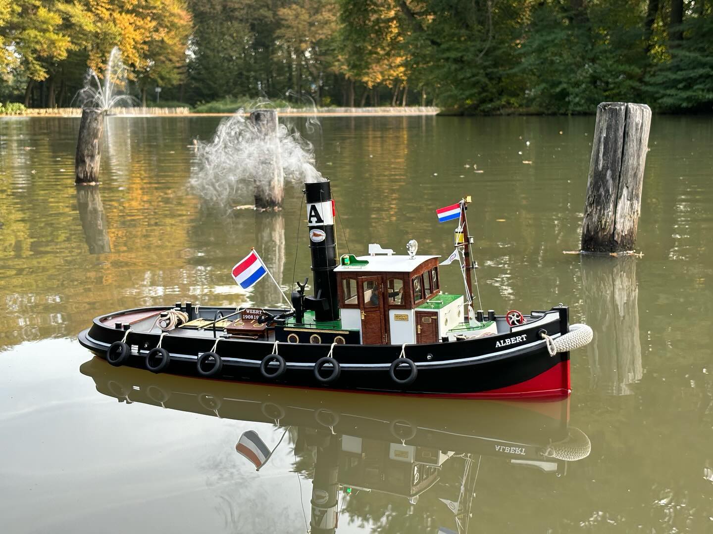

    De vaartest vanmorgen. Mooi droog in de romp en aardig geslaagde test.
