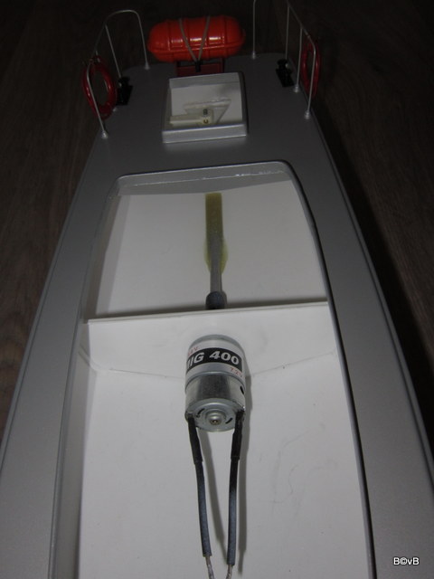

  11. BertusvB
    BertusvB
    14 sep 2011
    1.258
    Hoeksewaard
    Hallo Henk,
    Nog geen foto's van het inwendige???
    Surprice: Vandaag is mijn ARTR Survey binnengekomen!!!
    Ben weer aan het worstelen met het uploaden van foto's.
    Hint: Ik vindt het bootje echt ARTR, er zit nu zelfs een keurig motorspant in.

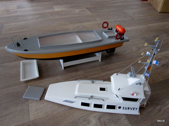

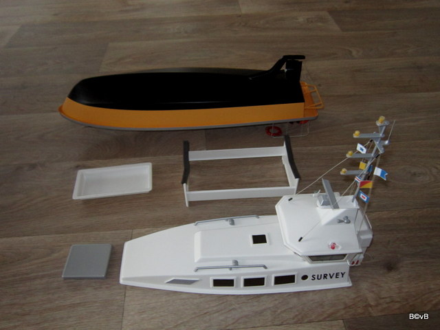

  13. BertusvB
    BertusvB
    14 sep 2011
    1.258
    Hoeksewaard
    Dan toch maar vast een paar foto's. De rest volgt nog.
    Wat is dat uploaden van foto's een ellende!!!
    Zo kwam de Survey uit de grote doos tevoorschijn.
    Dit zijn de losse onderdelen.
    Surpise! Een motorschot.
    Indruk geleverde: Geinig, handzaam scheepje met leuke details zoals stuurstoel, kompas etc.
    Kwaliteit: Geef ik zeker een 9. Als dit niet goedkomt, ligt het niet aan de leverancier maar aan mijzelf.
