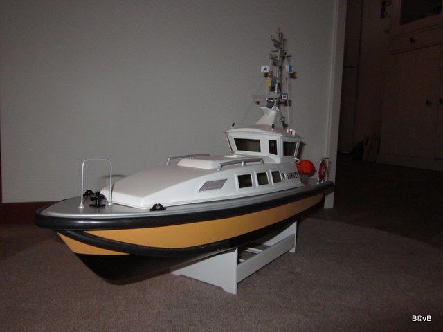

    Hoi Henk en Ad,
    Na 3-4x proberen, opeens weer twee foto's geuploaded?!? Geen peil op te trekken.
    Ik vond het verrassend te ontdekken dat ik na de politieboot opnieuw met een schip van Damen bezig ben.
    Ik heb al een paar dingetjes gedaan:

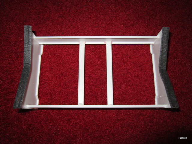

    De steun versterken
    Een rubberen stootrand aanbrengen van zwart rubberen tochtstrip. Ik vindt het effect geweldig, het lijkt meteen iets meer boot.

    Die stootrand ziet er goed uit. Alleen het gebruik als sprayrail vind ik wat minder geslaagd. Ik zou daar eerder een ABS profieltje, bijvoorbeeld 3-hoek vorm, voor nemen.

    Hoi Henk,
    Ik heb dit zo maar eens geprobeerd, ik kan deze sprayrail er zonodig zo afhalen. Eerst maar eens zien wat het vaarbeeld oplevert.
    Na een poging of 8 weer één foto geuploaded!!! :confused:

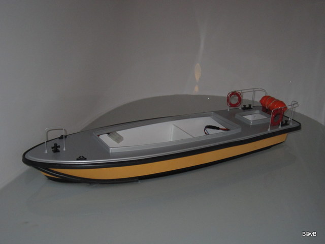

    De boot met accupack, motor en servo in het bad om te zien of het accupack voor of achter het motorschot moet komen.
    Hij lag zo perfect, dus het moet er voor.
    Intussen begonnen met het installeren van de verlichting.
    Bij het verwijderen van de dummie verlichting was een tangetje nodig. Dus goed lijmwerk bij dit model!
    Wel ga ik, na het kontroleren van de uitlijning, het motorspant nog wat extra verlijmen.

    Ligt mooi op het water. Ook al met opbouw erop geprobeerd? Wat voor accu heb je gebruikt?

    Hoi Henk,
    Ik heb er een standaard 7,2V pack in liggen.
    De opbouw had ik er dus niet op, ik was bezig met de verlichting.
    Foto hiervan volgt.
    Naar mijn idee is het gewicht in de romp bepalend, de opbouw weegt maar weinig.
    Ik ga dan wel de 3V voeding van de ingebouwde verlichting ook in de romp onderbrengen.
    Ook het accupack ligt nu met klittenband op de bodem gefixeerd, dus lager kan niet.
    Wat zit er bij jou dan wel allemaal in de opbouw?

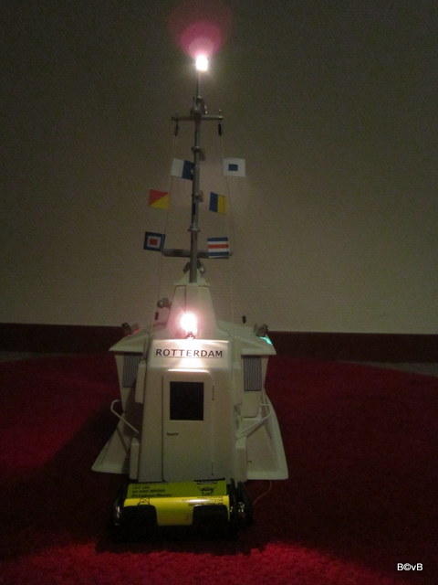

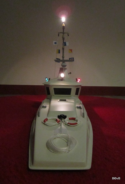

    Hierbij de foto's van de verlichting die mijn Survey heeft gekregen.

    Hoeveel mAh pack heb je er nu in?
    De opbouw is standaard erg licht. Maar bij de mijne is het interieur uitgebouwd, dus met extra instrumentenpanelen, binnenverlichting in de stuurhut en in het voorste, lage gedeelte. Ook is de radar draaibaar gemaakt, althans voorbereid daarop. Ook de buitenkant van de opbouw is aangepast, met meer gedetailleerde roosters, en extra antennes. Ook het deels dichtmaken van het dek heeft tot iets meer gewicht boven de waterlijn geleid.
    Omdat de Survey een relatief ondiepe romp heeft, en ook niet breed is, heeft dat invloed op de stabiliteit. Tot een bepaalde snelheid ligt de boot bij mij strak op het water, ga je daar iets boven, dan gaat hij lichtjes schommelen na een bocht. Dat gaat niet verder toch scheef hangen, maar het oogt een beetje vreemd.
    Verlichting ziet er netjes uit, Bertus. Alleen die tros op het voorste deel van de opbouw, die oogt wat groot, zeker vergeleken met de reddingsboeien.

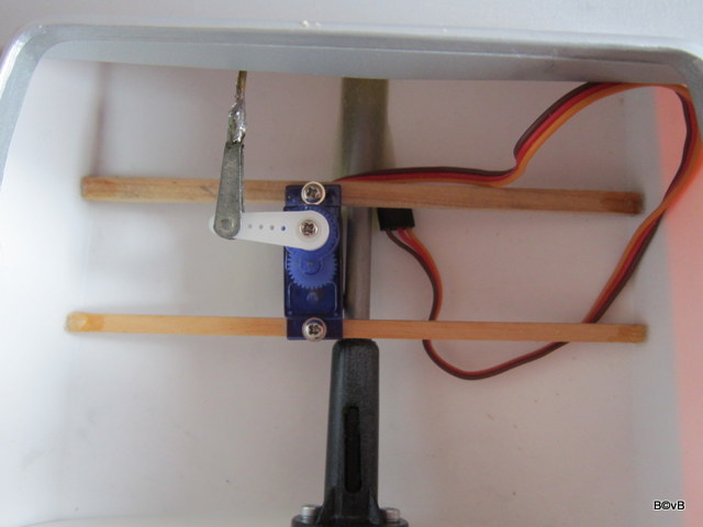

    In het kader van de bezuinigingen;), heb ik eerst maar eens een gratis servo van Robert gemonteerd. Loopt best goed. Nu nog varen.

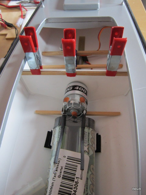

    Vanavond weer een foto beschikbaar: Verstevigen van het motorspant.
    Wanneer de uitlijning correct blijkt te zijn, wordt het motorspant nog extra verlijmd.
