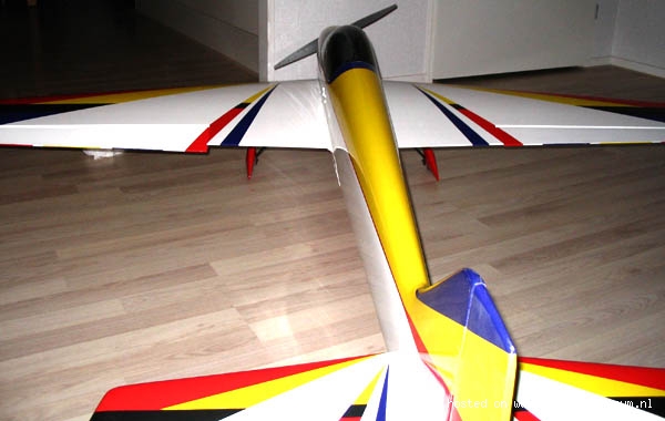

    Hij is klaar :)
    Foto's komen nog wel..internet is nu helemaal dramatisch hier, m'n mobiel is defect (dus geen telefoon, geen internet en ook geen mobiel) en gebruik nu een UMTS USB geval van m'n werkgever.. het ding haalt 5 seconden verbinding en dan moet je weer opniew inloggen.
    Hoe dan ook.. de Alliance staat hier achter mij te glimmen, helemaal klaar. Ik moet nog wel de uitslagen instellen, de instelhoek van het stabilo instellen en het juiste zwaartepunt vinden, maar voor de rest is hij geheel afgebouwd.
    Totaal vliegklaar, inclusief alles (dus ook wielkapjes ;)) en met lege tank is het eindgewicht, volgens onze tot 25 gram nauwkeurige personenweegschaal, 4750 gram. Dat is marginaal lichter dan m'n Derwisj :)
    Dat is meer dan strikt noodzakelijk was, maar het viel mij eigenlijk heel erg mee. Ik was bang dat het afwerken (spuiten/lakken) echt ENORM zwaar was geworden en het ding de 5kg niet meer zou halen, maar eigenlijk valt dat dus best mee.
    Als ik kijk naar mijn excel sheet met gewichten, had ik zo'n 150 gram in totaal kunnen besparen, als ik folie had gebruikt. Dat valt mij alleszins mee.

    Bedacht mij net dat ik hier nog geen 'klaar foto's' had neergezet.. aangezien mijn internet eindelijk weer werkt..
    hier kun je nog zien dat de accu's nu al redelijk ver naar voren liggen:
