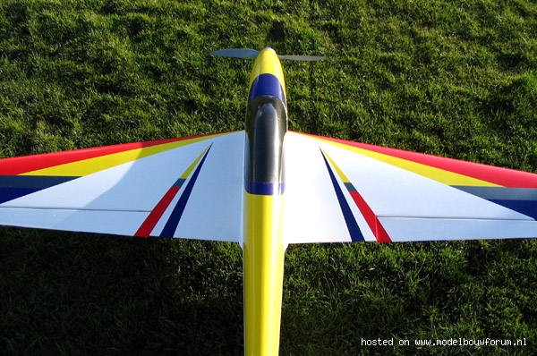

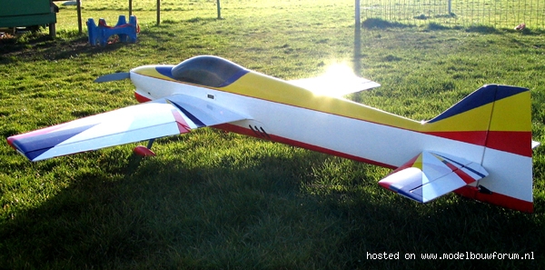

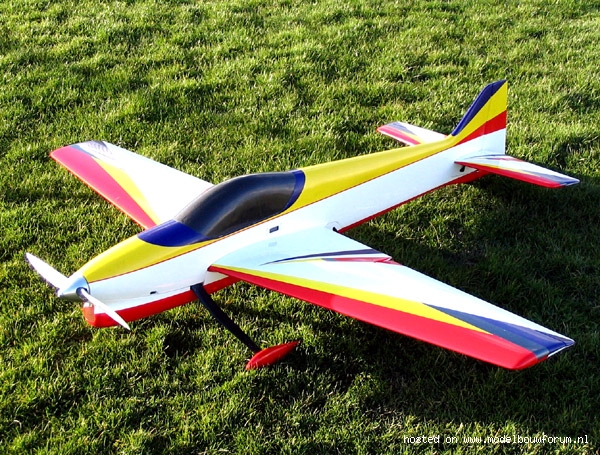

Ik had nog wat daglichtfoto's in de toekomstige natuurlijke habitat van dit toestel: De motor loopt inmiddels zonder dat er van alles aftrilt.. de G-Sonic 18*10 draait hij op de grond met 8500 toeren rond, wat mij an sich een beetje tegenviel, maar natuurlijk meer dan zat is. Hij is ook nog niet weer ingelopen en het schijnt dat hij de 12,5% coolpower heli lekkerder vind dan de 15% coolpower vliegtuig.. Hoe dan ook, 8500 toeren is al 2000 toeren meer dan mijn OS 140 RX met dezelfde prop, en dat vloog ook
