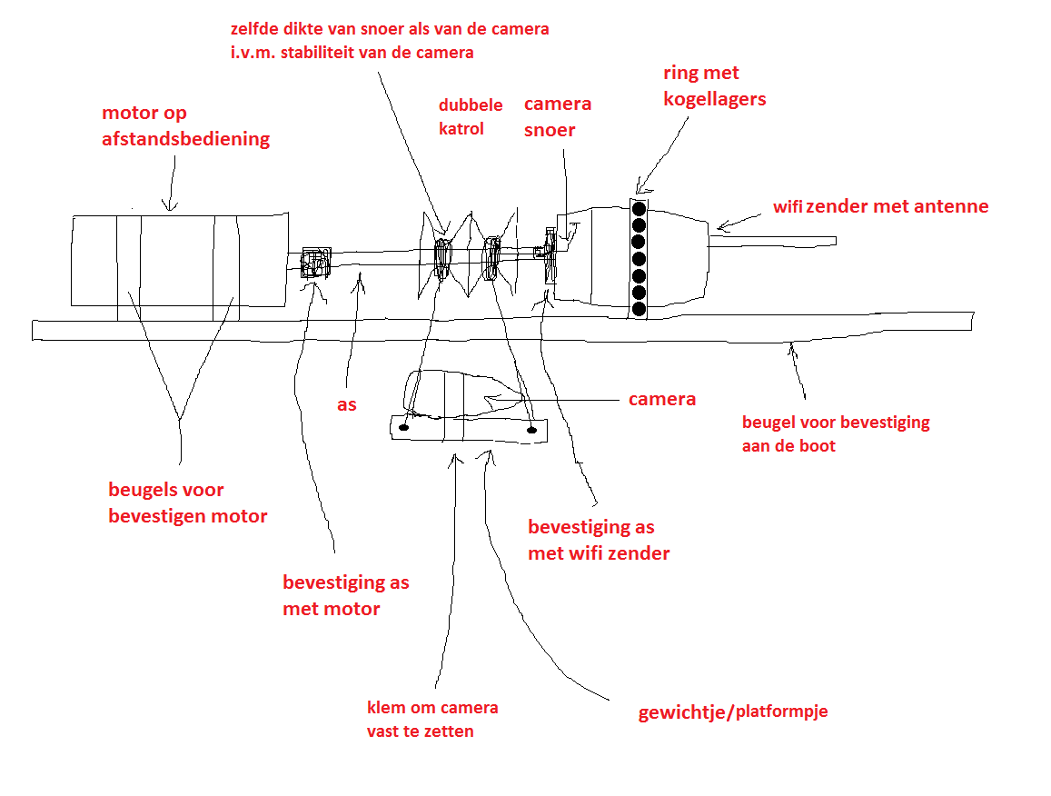

Joska. Jouw idee kan prima werken maar dan moet je toch twee sleepcontacten gebruiken want de WiFi zender en de camera hebben toch echt voedingspanning nodig, 12V of zo! Je zou ook een kleine (LiPo) accu kunnen gebruiken als voeding van het geheel en die accu ook in het draaiende geheel bouwen. Maar ik ben dan wel bang dat het allemaal erg groot gaat worden. Die accu moet toch groot genoeg zijn om voldoende lang beeld te kunnen opnemen en uitzenden. Als dat maar 10 minuten is heb je er niet zo veel aan lijkt mij.
Al met al zitten er dus nog steeds wel wat haken en ogen aan. Alleen geen vishaken.
