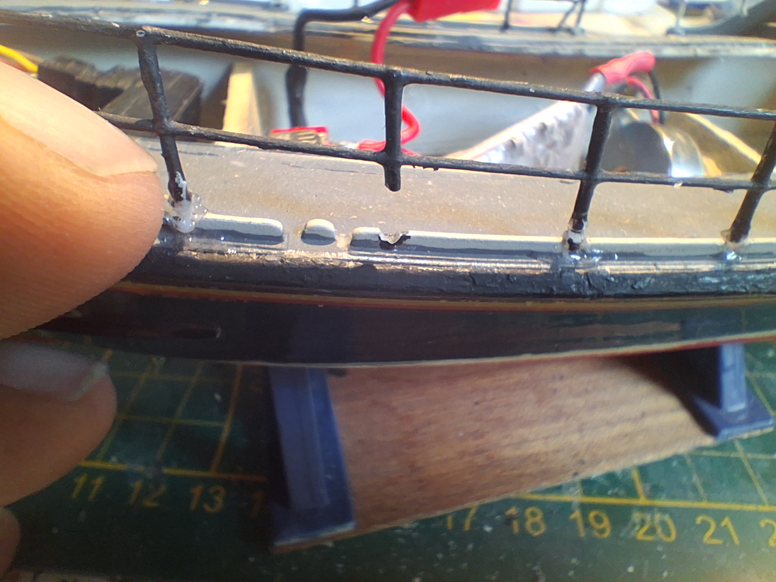

    Windkeringen en relingwerk geplaatst.
    De, zo bleek tijdens het plaatsen, uiterst fragiele arch voor onder meer de radarantenne geplaatst.
    Uiteindelijk is de arch bijkans geheel versterkt met secondelijm.

    Decals plakken was het te mooi weer voor dus gaan we detail aanbrengen.

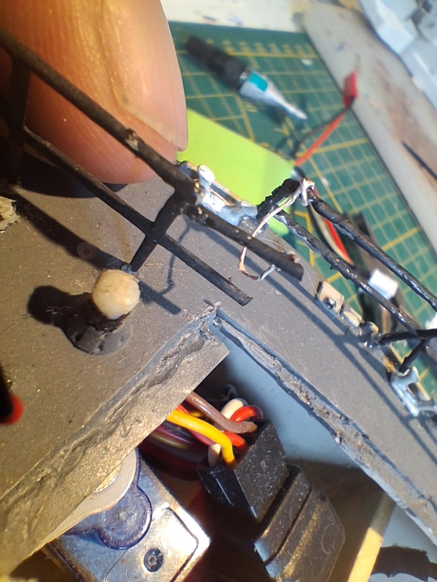

    Ik zag op foto's dat er aan BB en SB op de zaling een marifoonantennetje staat, dus die aangebracht van 1/2 mm staaldraad.
    Op diezelfde foto's zag ik dat er wit geplastificeerd staaldraad zat tussen het railingwerk op het voordek.
    Door 1 mm stroomdraad te strippen en daarvan weer 4 in elkaargedraaide koperdraadjes te nemen heb ik dat gesimuleerd.
    De witte verf houdt ze (hopelijk) in elkaar gedraaid.
    Van het blok van het kraantje naar de voet ervan een "staaldraad" aangebracht, gemaakt van 2 van voornoemd stroomdraad in elkaar gedraaide koperdraadjes.

    Vanmorgen zat ik wat te neuzen op het www met als zoekterm RNLI Severn class en zag dat de triangel aan de zijkant gebruikt wordt om drenkelingen op te vissen.
    Daar moest dus een opgebost touwtje bij.
    [​IMG][/IMG]
    Twee draadjes uit een mini stroomdraadje in elkaar gedraaid en "opgebost".
    Drupje secondelijm doet de rest.
