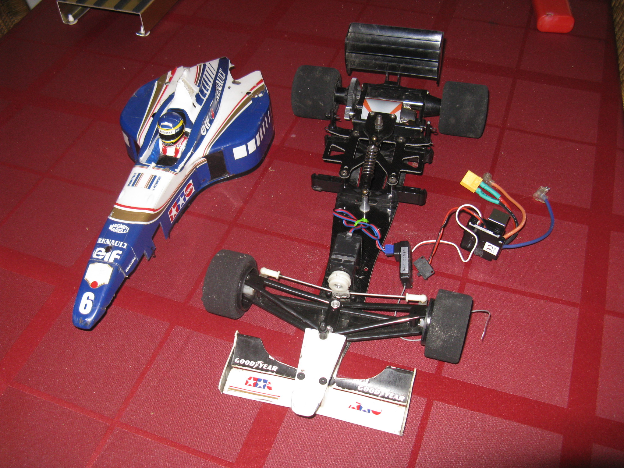

    Hallo, Mijn f103 is ook binnen. Ik ga eerst mee leren rijden en dan ooit misschien een tamiya cup wedstrijd meepikken. Hij is helemaal origineel, raden jullie een aantal optie's aan die ik eigenlijk nodig zou moeten hebben?

    Wat voor eentje heb je? (Foto?) Er is eindeloos veel aan up te graden, mij werd aangeraden:
    Reinforced front suspension arms
    F104 rear axle(none carbon)
    F104 pro diff
    One piece trust bearing for the diff
    Alloy motormount with height adjusters
    Soft t-bar
    Ball suspension mount(use only the rearpart)
    Ceramic diff balls
    Exotec 48DP spur(yes you can and may use them)
    Use f104 front tires because you can play more with ride height and wear them more to the rim
    Use the alloy front steering knuckles from the F104ProII or F104 WGP as you can then adjust the front ride height better
    Origineel advies van Tazman, geschreven op RCTech.
    Als je nog een 3-voudige plaatdemper hebt kan je die ook upgraden naar de nieuwere enkelvoudige.

    Het is volgens mij een gewone f103, heb er weinig of geen verstand van. Maar voor €39 kon ik hem niet bij zijn vorige eigenaar laten.
    Ik wil er niet teveel geld aan uitgeven want ik moet eerst mee leren rijden. Je hebt net als een tt wel een aantal opties die je eigenlijk vanaf het begin nodig hebt. Ik zat te denken aan een demper, aandrijfas en nog een paar kleine dingen

    Begin gewoon met verse banden en eventueel een F1104 achteras (met diff). De velgmaat van de F104 is anders en tegenwoordig ook een standaard.

    Als ik jouw lijstje zie Hugo, dan kan je beter een nieuwe (of een licht gebruikte) TRF101 kopen ;-)

    Ach, ik bouw een compleet nieuwe F103 uit onderdelen voor ongeveer € 125,- met al die hop-ups. Vind ik geen slechte deal, en ik doe het in stapjes.
    Erwin; je hebt een latere F103, gewoon inderdaad goede banden erop en oefenen maar. Later dif en achterpod upgraden, enzovoort. Tegen de tijd dat jij beter bent dan de auto kan je gaan upgraden.

    Indien je nog nooit eerder F1 hebt gereden met de F103 of enige andere f1 model, kan ik je GP speed F103 25 shore achter en F104 45 shore voor aanraden.
    Goed alternatief zijn de CQ banden, soft achter en hard voor.

    Verstandige keuze. Standaard is de auto al goed. Noodzakelijke opties zijn er niet, wel verbeteringen, maar die kunnen wachten.
    25 shore is wel heel zacht, ik adviseer 36 achter en 45 of 40 voor

    Ik zou er eerst ook nog niet te veel aan doen. Goede banden (zoals marten aangeeft) en eventueel verstelbare stuurstangen en een goede servo saver. Mijn ervaring met de standaard tamiya saver is dat ie nog wel eens door wil slaan. En een olie gevulde demper (een plastic tamiya voldoet)

    Misschien ken je het idee van een frictiedemper miet maar onder het ronde plaatje bovenop moet een dikke siliconenstroop komen (gear diff oil) wat de dempingswerking geeft.
    Geen olie gevulde dempers nodig....

    Wrijvingsdemper is te zwak om voor-achter beweging op te vangen. Maak je hem stijver, is links-rechts te zwaar. Oliedemper is de eerste verandering, dit chassis heeft nog alleen een veer.
    Servosaver is wel aan te raden, deze is binnen de kortste keren onbetrouwbaar.

    Idd wbt de friktie demper.
    Zorg voor een goede centre demper met verschillende sterkte veren en olie soorten.
    Wat Marten aan geeft is dat als je de voorwaartse beweging gaat dempen, dit ook direct gaat gebeuren voor de zijwaartse en dat is niet wenselijk daar deze 2 bewegingen onafhankelijk van elkaar af te stellen moeten zijn voor een optimale afstelling.
    Daarom is in de latere Tamiya modellen en ook andere merken een centre shock en een aparte zijdemper/tube gemonteerd.
