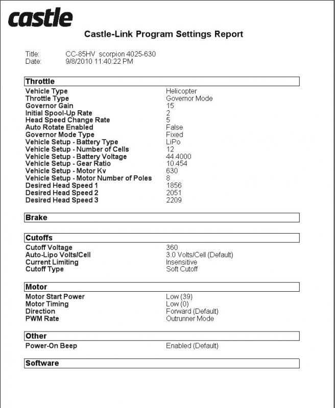

effe tussen door de motor timing voor de 4025-630
staat bij jullie low
moet ie niet medium staan
wat ik weet kleinere motoren low
zwaardere motoren medium
bij mijn scorpion 4035-560 staat de timing van mijn cc110hv op medium (draait super)
ik weet niet of ie bij een 4025-630 nu low of medium moet staan
heb nu medium ingestelt maar nog niet uitgeprobeert
Hallo Hub,
Motor timing op medium heb ik ook geprobeerd maar toen werd mn motor erg warm en hij liep hoorbaar minder mooi, stotterde een beetje.
Ik heb ook de pwm rate op 8 khz geprobeerd i.p.v. outrunner mode maar ook hierbij werd de motor erg heet.
Ik heb nu timing op low en pwm rate op outrunner mode en nu loopt hij het mooist, wordt niet zo warm en heeft power genoeg.
Als je in het trex600 12s draadje op helifreak.com kijkt zie je dat de meeste deze instellingen zo hebben staan, werkt blijkbaar het beste met deze motor.
Ik heb trouwens niet de laatste update van castle creations op mijn regelaar, bij deze update schijnen er ook wat verbeteringen van de governor in te zitten.

En Mijne:
Ja, hoge headspeed. maaar tis een 550...(KANON!!!)
Is trouwens wel een 80HV, maargoed, timing gewoon op hoog knallen, governer gains zover omhoog als kan totdta ie gaat klapperen met de motor(hoor je tijdens vliegen) en dan heb je unboggable power..
nou nou,de ene low de andere ultra high
ik probeer dan maar eens medium
trouwens scorpion motors worden bij mij altijd warm
zeker tussen de 45en 55graden
maar lopen doen ze topie,nu toch al 2 jaar
mocht ie hoorbaar slecht lopen probeer ik wel een andere setting
ik heb versie 3.24 van castle
er zijn al nieuwere versies maar deze bevalt goed
