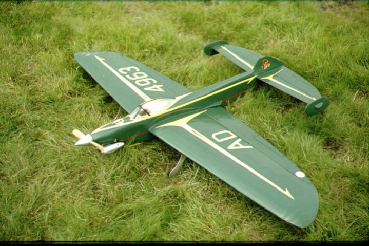

    Trouwens wel een mooie kist de 4963 en hoop ooit zoiets ook een keer te mogen rondvliegen.

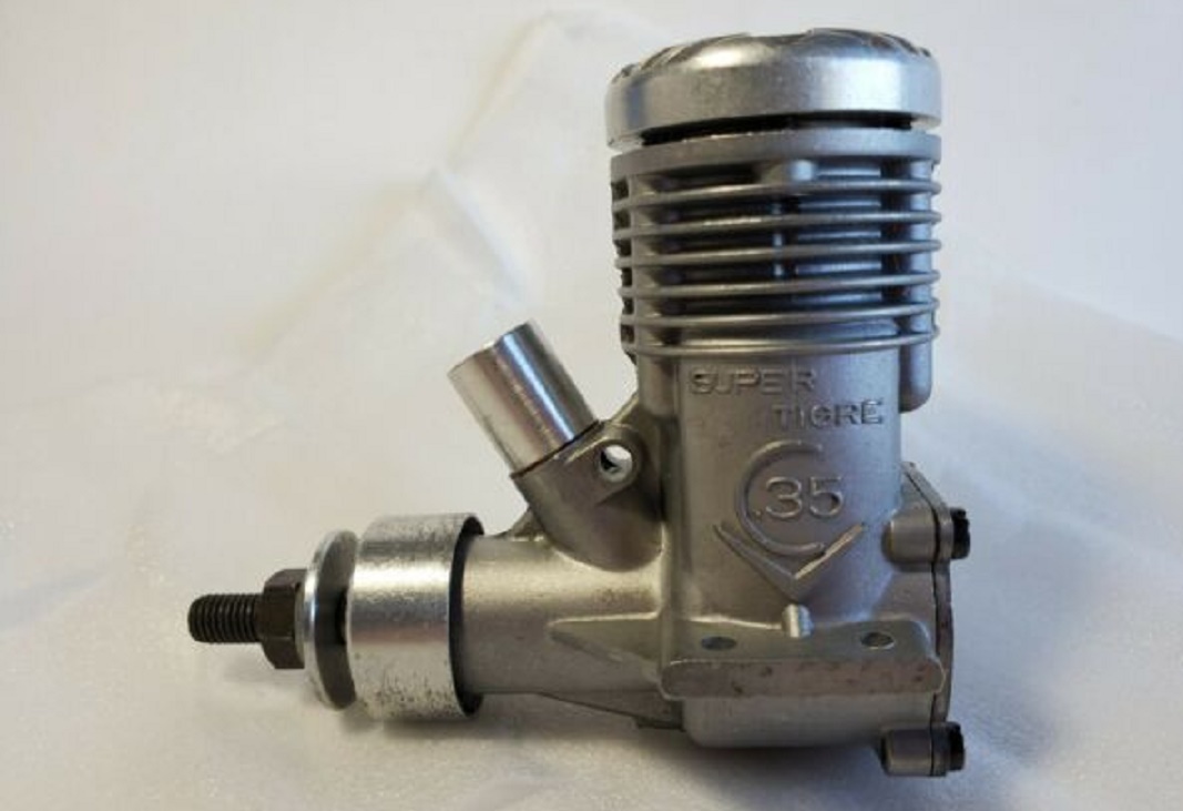

    De oer-Trianic blijft een van de elegantste F2B ontwerpen van Nederlandse oorsprong (tekening bij @stunthenk ).
    Een fractie groter dan alle Nobler afgeleiden had dit model aan een Fox 35 niet genoeg, maar de SuperTigre C35 was (als je hem tenminste goed afstelde) de gedroomde motor hiervoor:

    Ja is een beauty en dan met een Super Tigre dat ik altijd wel mooie motoren heb gevonden.
    Doen ook zeker hun naam eer aan.
