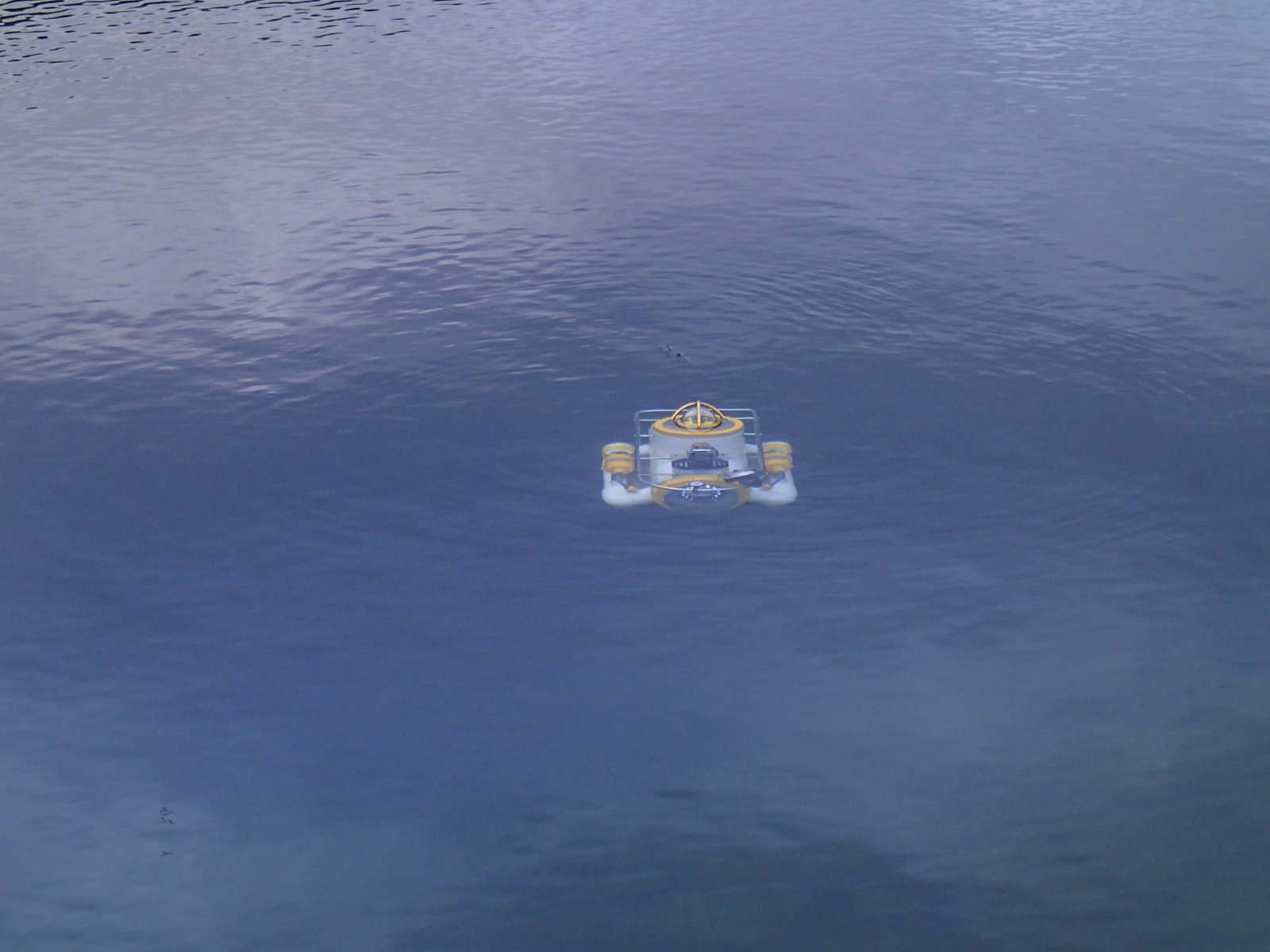

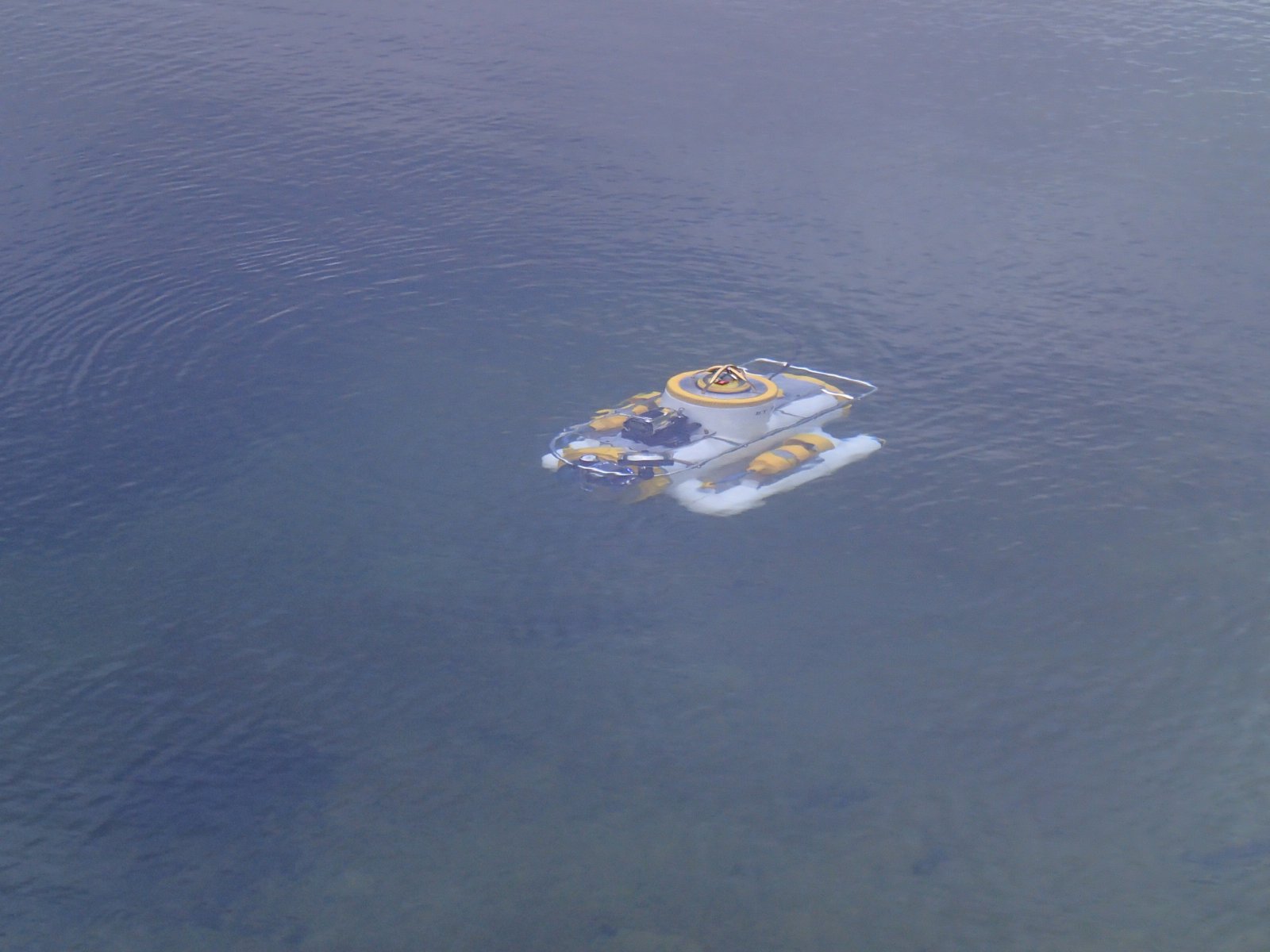

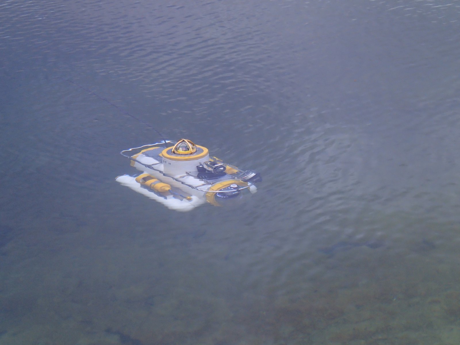

    Nog enkele foto's van aan de oppervlakte,gisteren.

    Ligt wel mooi in het water.
    En nog steeds de zelfde materialen in de boot of ook al vaak vernieuwd?
    Hein
    MarcT vindt dit leuk.

    Dag Hein.
    Gebruik nog altijd de pvc bajonetsluitingen van 100mm.
    Ook de regelaars en slangenpomp van Norbert.
    De nieuwe stroep is voorzien van draaistoppen van 125mm(voor en achter).
    Het opstaande stuk heeft eentje van 110mm.
    In dit opstaande stuk zit de tank met spindel.Het hele tanksysteem heeft maar één dun 0-ringetje.
    Verder is de nieuwe Stroep van een trimballast voorzien om de verschillende camera's mee te nemen en om de boot alzo in een horizontale positie te houden.
    Grt,Marc.

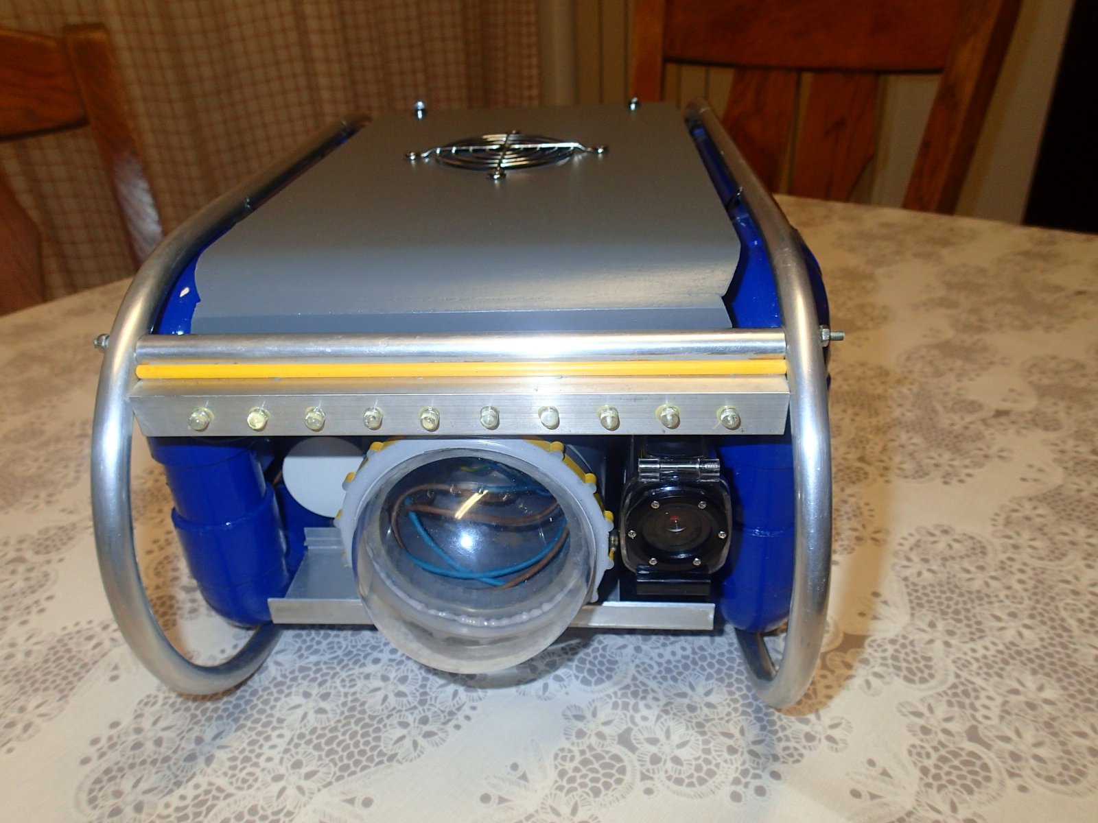

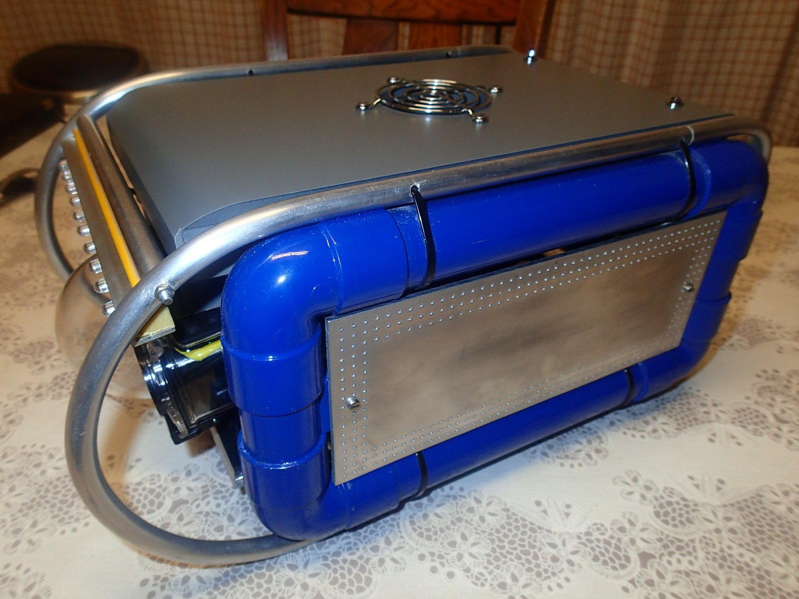

    Een kleine rov van goedkope materialen.
    Een tijdje terug begonnen aan het buizenframe,maar dit werkte niet goed(instabiel).
    Het buizenframe nu opnieuw gemaakt.Bovenkant van het buizenframe is afgesloten om alzo drijfvermogen te hebben.Deze 2 buizen kunnen dmv een ventiel opgepompt worden(wat denkelijk niet nodig is).
    De rest van het frame loopt vol water en is van ontluchtings gaten voorzien.
    Verder is de bovenkant van een drijver voorzien.Dit is een 3cm dikke pvc plaat.Hierin zit ook de verticale thruster.
    De rov is uitgerust met 3 brushles motoren.
    De zijkanten zijn toegemaakt met Dibond platen en dienen tevens als ophanging van de motoren.
    Het sturen gaat dmv de dsc op de ontvanger.
    Er komt ook een kleine camera achter de koepel.De camera is richtbaar dmv een micro servo.(Eerder al gebruikt bij de nieuwe Stroep)
    Moet enkel nog de regelaars aansluiten en 50m draad aanschaffen.
    Eerste drijftest al gedaan en de rov ligt mooi in't water.
    Alvast wat foto's.
    Grt,Marc.

    De afmetingen zijn,
    L=37cm
    B=24cm
    H=18cm
    Gewicht=4kg
    Grt,Marc.

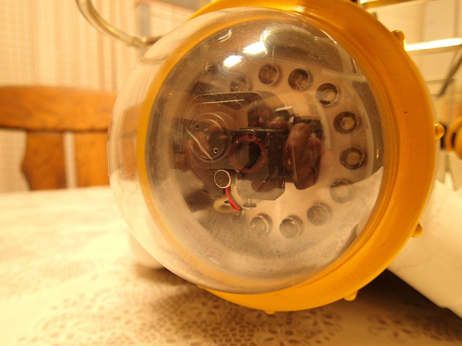

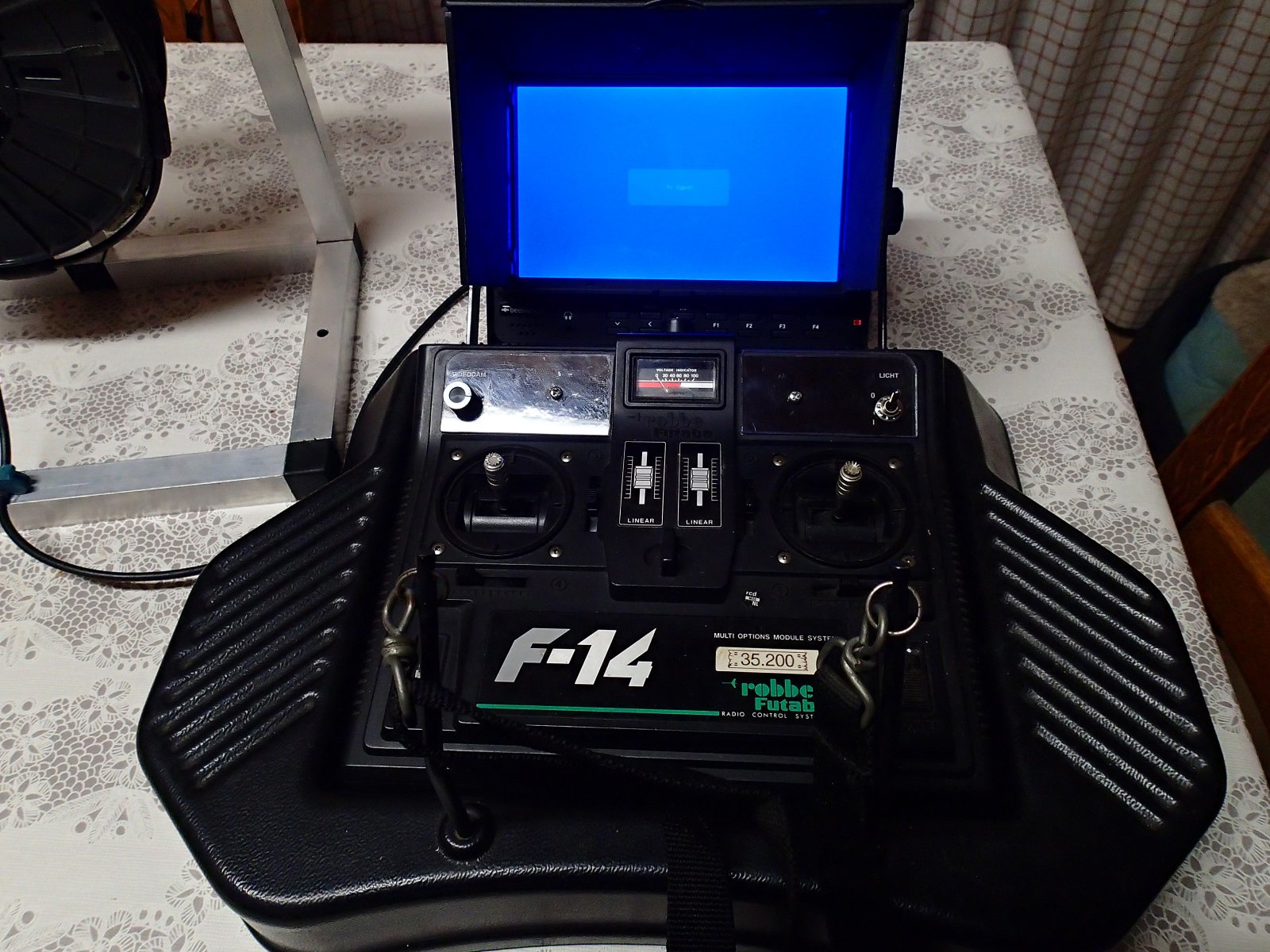

    De haspel met sleepcontact en scherm op de zender.
    De camera in de Stroep.Deze komt ook in de kleine rov maar dan een maatje kleiner.
    Sleepcontact werkt goed bij het af en oprollen.Niet de minste storing op het beeld.
    Grtjs,Marc.

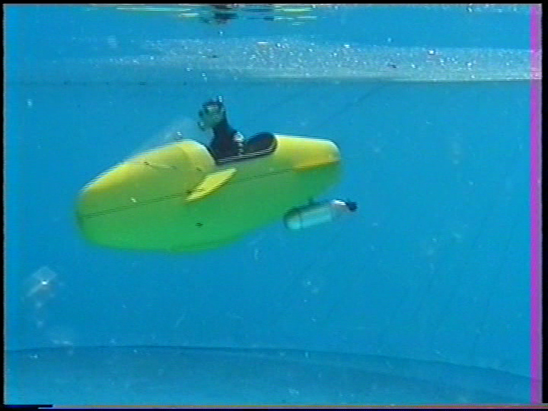

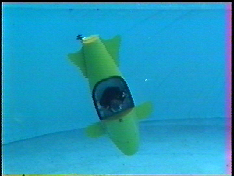

    Dag,

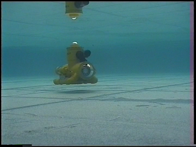

    in de loop van volgende week is de kleine rov klaar.Ga dan een test duik doen en zal wat foto's plaatsen dan.Gaan het fimen dan vanuit de nieuwe Stroep.

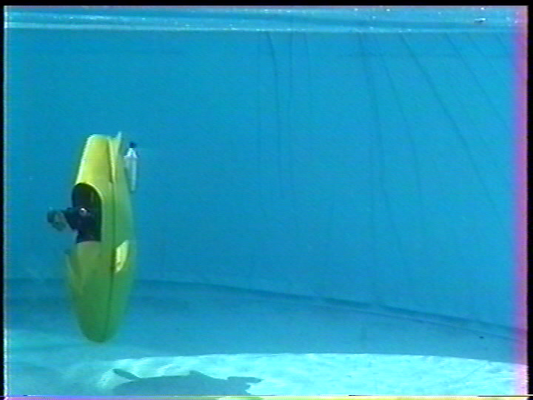

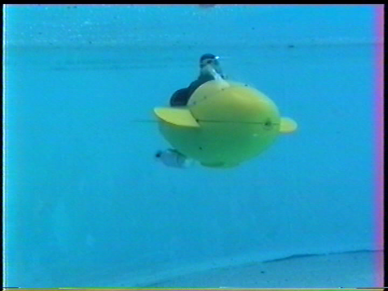

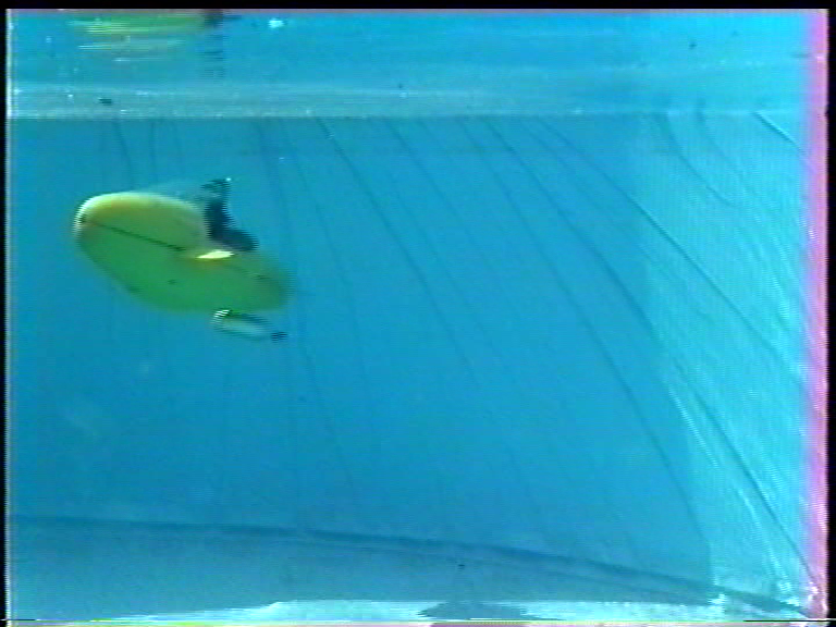

    Vandaag nog een oud filmpje gevonden van m'n eerste duikboot(duikscooter).Heb hier wat snapshots van gemaakt.Sorry voor de minder goede beeldkwaliteit.
    Grtjs,Marc. vlcsnap-2017-12-02-23h26m07s460 (2).png vlcsnap-2017-12-02-23h26m07s460.png vlcsnap-2017-12-02-23h26m25s094.png vlcsnap-2017-12-02-23h28m13s661.png
    TIMBERWOLF en Tamaniac vinden dit leuk.

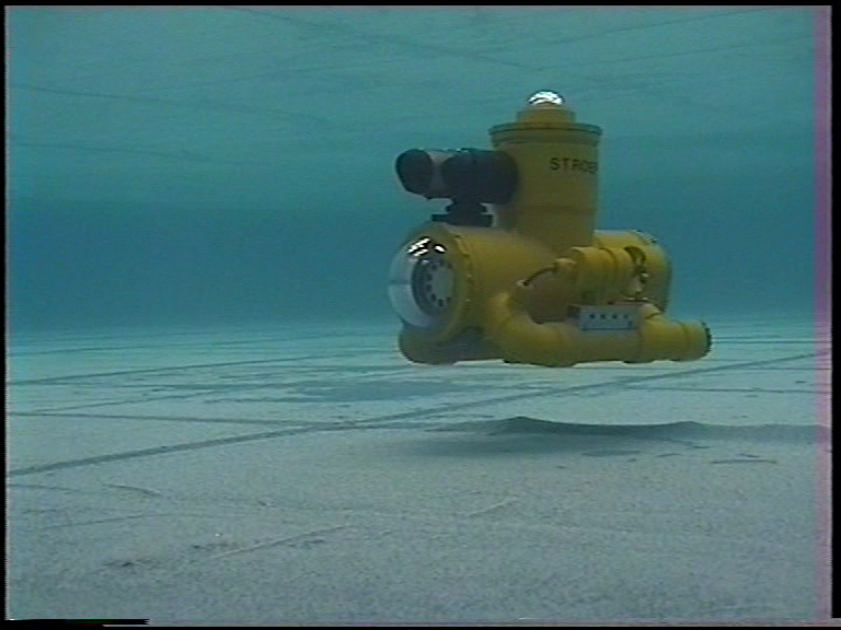

    limb
    De eerste Stroep.
    Dit zijn plaatjes vanuit het bassin op een beurs in Vyrton(Luxemburg).
    Deze boot was het eerste uitgerust met het duiksysteem van SRS.De boot is ongeveer een 10j oud en doet het nog altijd.
    Enkel de cellen zijn vervangen.
    Grtjs,Marc.
