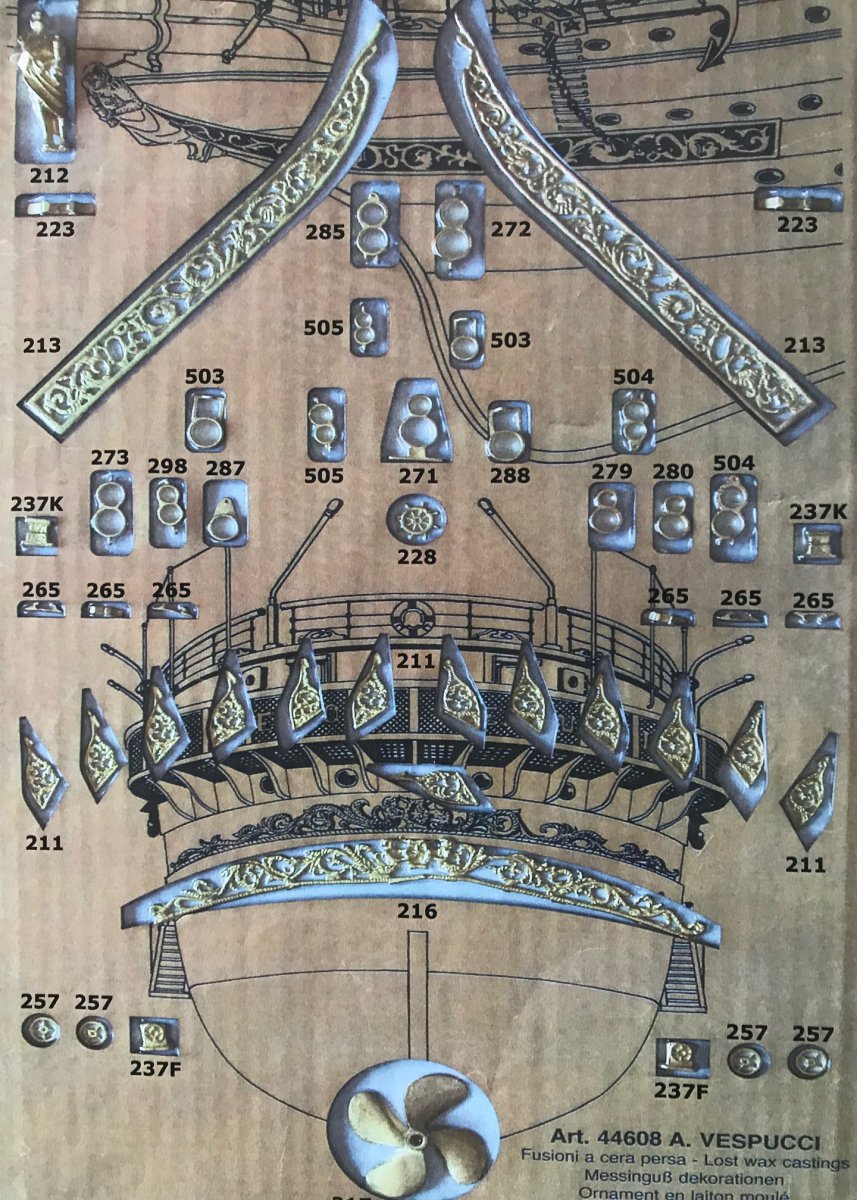

    Alles duidelijk, behalve de nummertjes van het grondplan met de bevestigingspunten. Als je daar nog een foto van alleen kan trekken, zullen die denk ik wel voldoende leesbaar zijn. Daar kan ik in ieder geval een eind mee op weg, denk ik. Nogmaals bedankt Dirk !!!

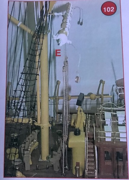

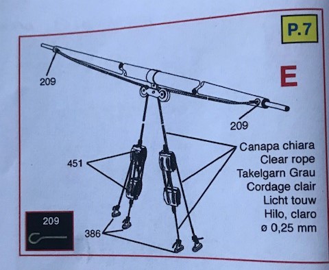

    En het houdt niet op : mag ik nogmaals beroep doen op jullie hulpvaardigheid en kennis ? Ter herinnering : ik ben absoluut nog een groentje in de scheepsmodelbouw ...!
    Hier geraak ik dus ook niet aan uit. Kan iemand mij duidelijk maken hoe ik hier eigenlijk tewerk moet gaan (met die twee dubbele blokken en de bevestiging van de touwen) :
    En dit is een foto hoe dit er zou moeten uitzien (waar ik eerlijk gezegd ook niet wijzer uit word) :
    Alvast nogmaals mijn hartelijke dank voor jullie hulp !
    Mark

    Misschien dat onderstaande foto helpt. Het touw links gaat in dit geval naar de ra. De touwen rechts lopen tussen de dubbele blokken (rechts buiten de foto ligt nog een dubbel blok, die in jouw geval aan het dek bevestigd zit). Let op: in tegenstelling tot de foto dient het touw tussen de blokken een kleinere diameter te hebben dan de touwen naar het dek en de ra. Succes!
    Baker en Herby63 vinden dit leuk.

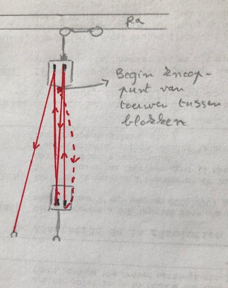

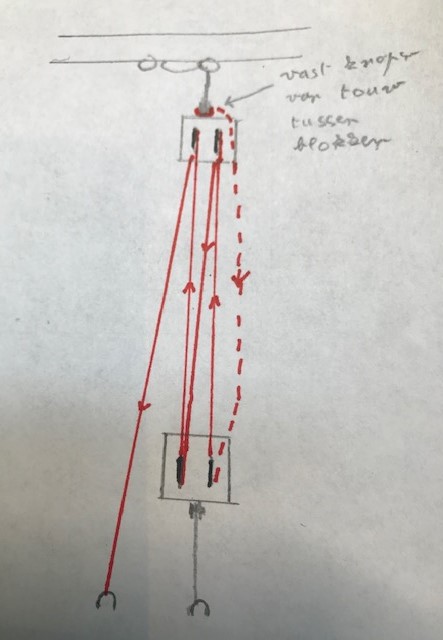

    Dank je wel Erik. Op basis van jouw foto meen ik dus volgend schema te moeten volgen (de stippellijn is het touw tussen de blokken vanaf het bevestigingspunt boven het bovenste blok naar de eerste katrol rechts van het onderste blok) :
    : IMG_0436.jpg
    Ben ik correct ?
    Alvast bedankt voor jullie advies !
    Mark

    Bij nader inzien : correctie op schets : vast knopen van touw tussen blokken niet bovenaan bovenste blok maar onderaan bovenste blok. Denk ik toch ?
    Hans Groenenberg en Herby63 vinden dit leuk.

    [​IMG]

    Thx Dirk ! Ik vind het toch ontluisterend dat Mantua een grondplan bij een (toch niet zo goedkope) bouwkit voegt met een nummering die deels verwijst naar een plan in die bouwdoos en deels naar plannen die zich niet in die bouwdoos bevinden. :hammer:

    Precies! Verder klopt je tekening helemaal.
    Let er daarnaast op dat het touw tussen de blokken bij het bovenste blok door de bovenste gaten loopt en bij het onderste blok door de onderste gaten

    Dank je Erik, zo ben ik helemaal zeker. Morgen ga ik ermee aan de slag !

    Voor al wie het aanbelangt : om alle misverstanden uit te sluiten, geef ik hieronder het juiste schema :

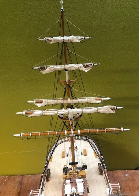

    En daarmee zijn alle ra's aan de bezaanmast bevestigd :
    Prettig weekend !

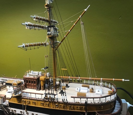

    Vooreerst nogmaals dank voor de hulp en de likes ! Dat doet altijd deugd !

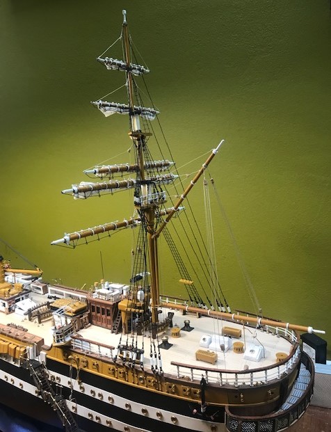

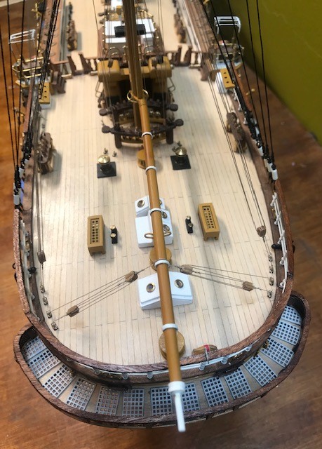

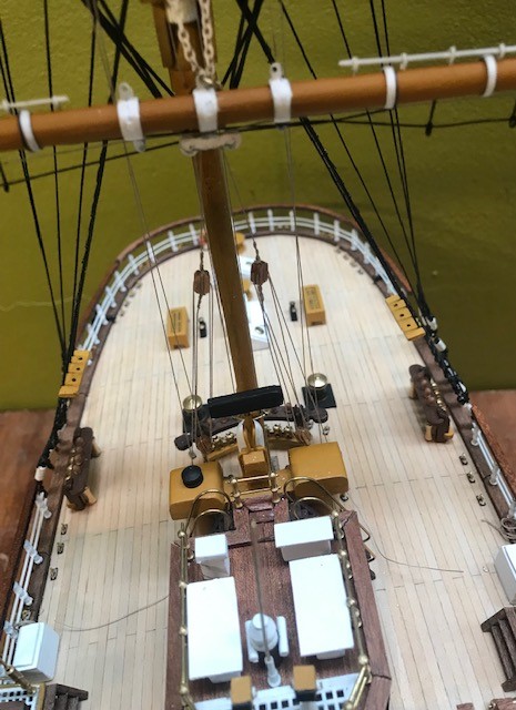

    Ondertussen zijn ook de boom en de gaffel aangebracht. Oorspronkelijk had ik gedacht om gans het achterschip hierna verder af te werken, maar ik vrees dat tijdens de verdere werkzaamheden de pilaren van de zonneluifel en de bootjes van het schip enkel maar in de weg gaan zitten, dus ga ik ineens verder gaan met de hoofdmast. Het achterdek verdient m.i. ook nog wat versiering (hier en daar wat trosjes touw bvb, andere ideeën altijd welkom ...). Dat doe ik dan nog wel tussendoor. Ook ontbreekt er nog heel wat lopend want (m.b.t. de zeilen), maar daar ben ik nog niet volledig aan uitgeraakt, gezien mijn geborgen zeilen. Ook hier is advies welkom !
    Om af te sluiten nog enkele plaatjes, altijd leuk om die op het forum te zetten, vind ik.
    Beste groeten,
    Mark

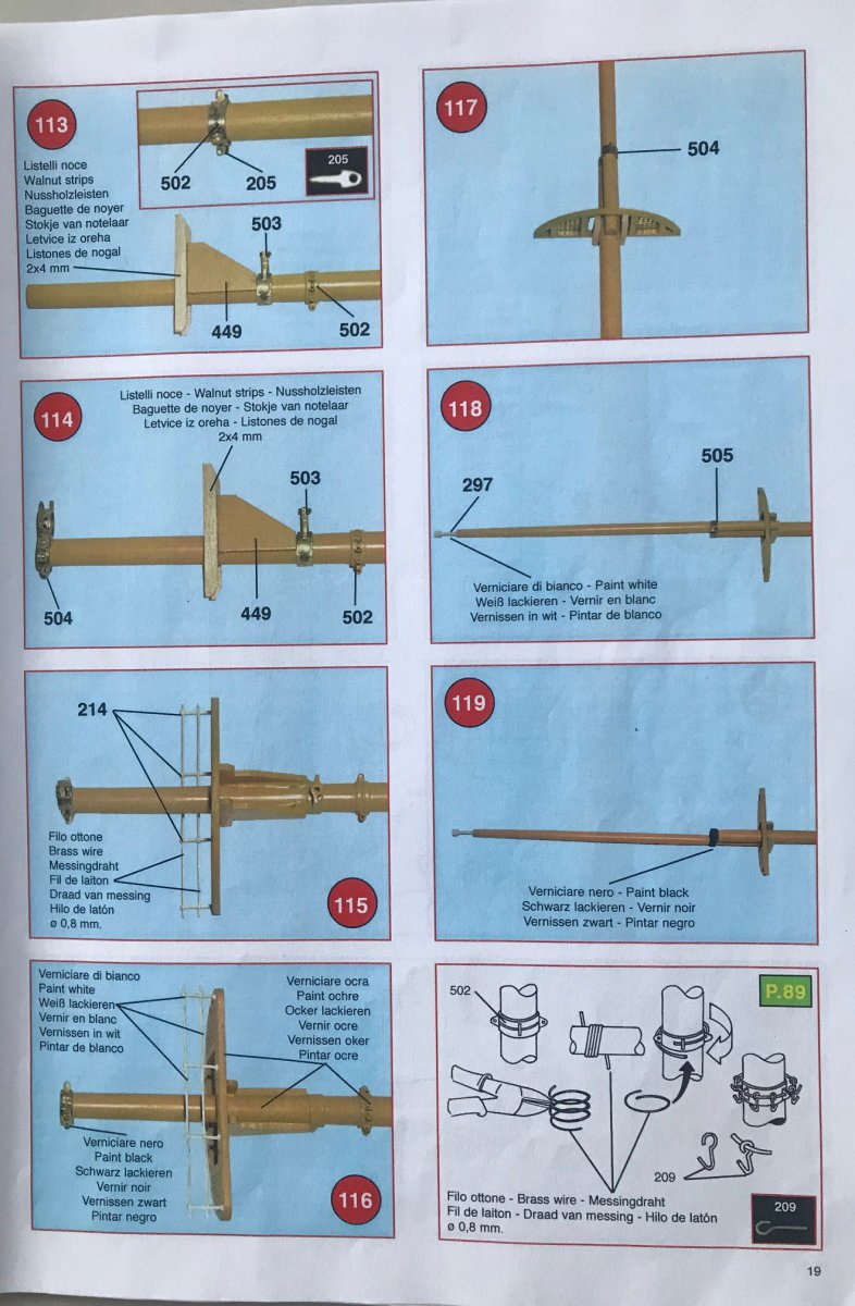

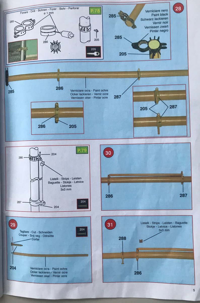

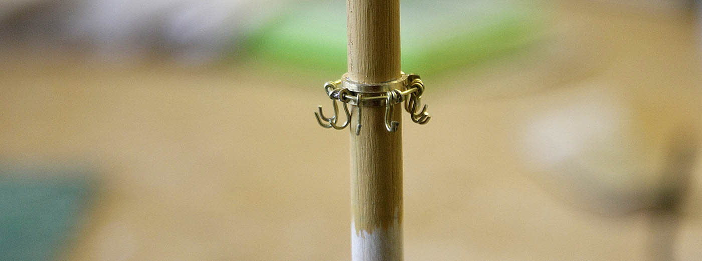

    Dit zijn de instructies voor de opbouw van de bezaanmast (met een basisdoormeter van 8 mm) die ik getrouw heb opgevolgd :
    En dit is het overzicht van de messingstukken, met o.a. de bijhorende stukken voor deze montage :
    En dit zijn de instructies voor de opbouw van de fokkemast en de hoofdmast, met zelfde basisdoormeter van 10 mm, dus slechts één instructie voor beide masten :
    Zien jullie ook mijn probleem ?
    Groetjes !
    Mark
  17. Hans Groenenberg
    Hans Groenenberg Forum veteraan
    Lid geworden:
    12 nov 2014
    Berichten:
    6.454
    Locatie:
    Oud Beijerland
    eeuuuhhhh nee eigenlijk zie ik het even niet:) Kan ik Nr 502 niet vinden?
    Laatst bewerkt: 19 okt 2024

    Mark, ik zie het ook even niet. Ik vrees dat de plans van mijn Victory ook niet kunnen helpen. Ik merk nu pas dat jij de Victory van Panart aan het bouwen is. Mijn Victory was van Mantua zelf.(Panart is opgeslokt door Mantua group). Als het u een troost mag zijn bij Mantua model zitten enkel plannen bij maar geen instructieboekje. De instructies staan mee op de plans. (bv wat de masten betreft 5 regeltjes!.)
    Dit wil niet zeggen dat ik niet mee kan nadenken dus een klein beetje meer info zou kunnen helpen.;)

  20. Stephan Kertész
    Stephan Kertész Forum veteraan
    Lid geworden:
    5 jul 2019
    Berichten:
    8.284
    Locatie:
    Ittervoort
    Onderdeel 502 zijn messingstrookjes die om de mast komen te zitten. Kijk even bij je onderdeeltjes of je zulke strips hebt. Die moet je er waarschijnlijk omheen buigen.
