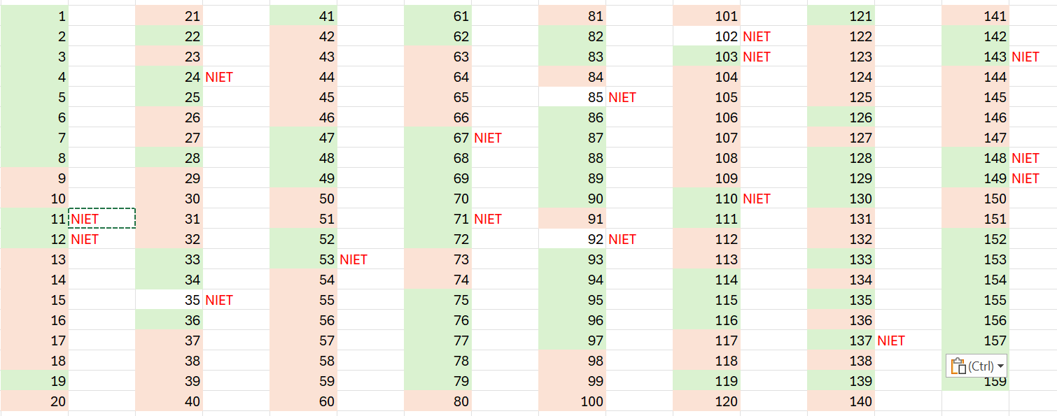

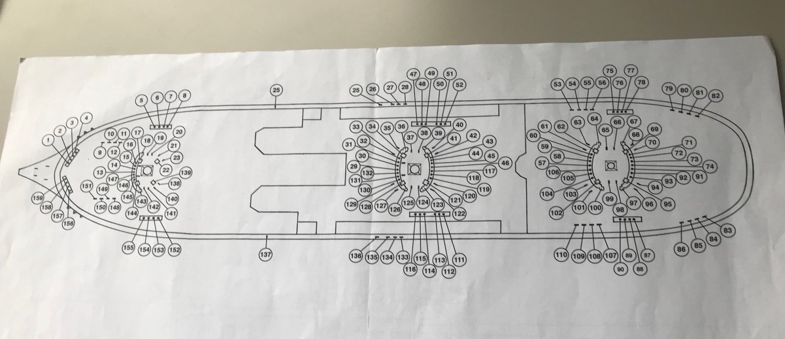

    Mark, Als ik die tekeningen nog eens goed bekijk lijkt het erop dat de nummers van de lijnen in de tekening toch overeenkomen met de nummers van de belegpunten. Misschien heb je daar houvast aan.

    Inderdaad Jan, maar een 53 vind ik er bvb niet op terug. En zo zijn er nog een aantal…

    Mark, als het kan helpen? bijgaande bijlage zijn alle lijnnummers. de groene staan op mijn algemeen plan aangeduid als een lijn voor de zeilen de roze voor de ra's en de masten. Echter op het zeilen en masten plan zijn er enkele niet aanwezig en vind ik ze ook niet terug ( kenmerk NIET staat erachter in de lijst) zoals uw nummer 53. Misschien helpt dit je een beetje verder. (let wel op mijn AV is niet exact hetzelfde model als het jouwe

    Er mist nogal wat! Mooi om mee lezen hoe dit gezamenlijk aangepakt wordt

    Amaai nog niet dat mij dit zal helpen, en het feit dat bij jouw lijst de 53 ook als niet aanwezig vermeld staat, stemt mij hoopvol dat wat dit betreft, onze beide modellen niet zoveel verschillen. Nu nog wat verder hierop studeren, en dan denk ik dat ik er wel uitgeraak. Een dikke merci !!!

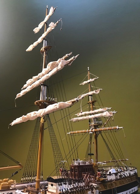

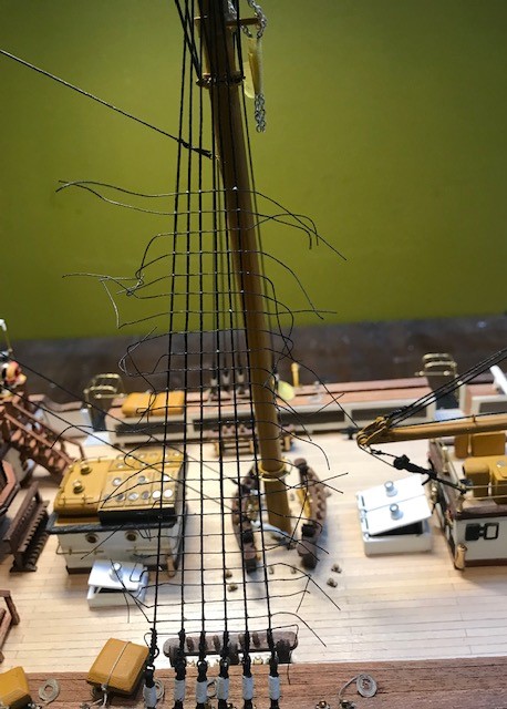

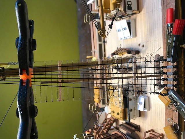

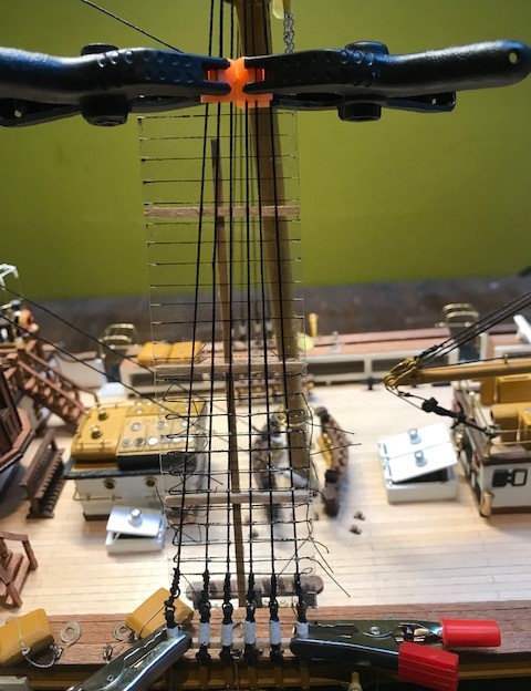

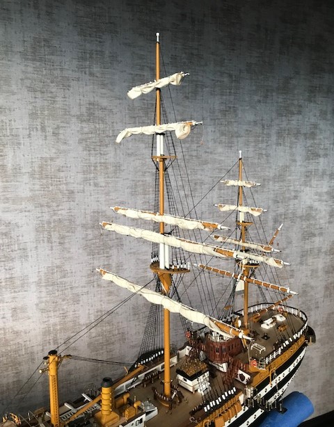

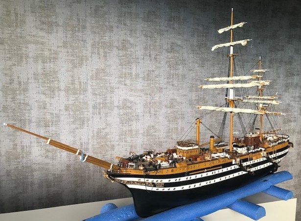

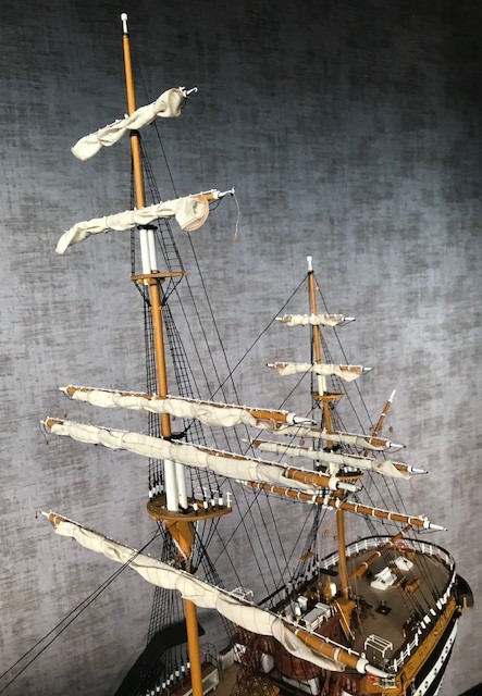

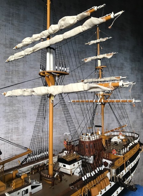

    Weeral een stapje verder : het staande want en de ra's van de hoofdmast zijn aangebracht.
    Twee fotootjes van tijdens deze werkzaamheden :
    En enkele fotootjes na beëindiging van de werken :
    Nu volgt er een periode van radiostilte, daar ik mij de volgende dagen (weken ?) ga verdiepen in het lopende want en het ontwarren van de wirwar aan draden die op de plannen zijn aangegeven, waarna ik hoop de bomen door het bos te zullen zien.
    Tot dan !
    Mark

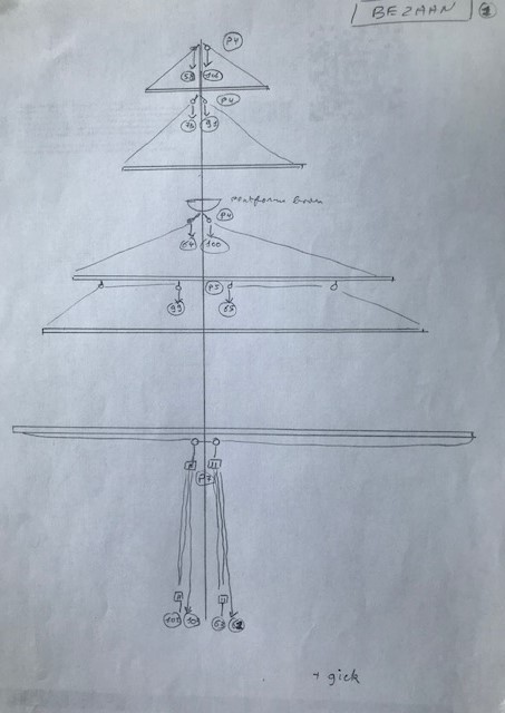

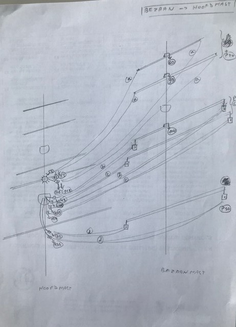

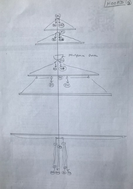

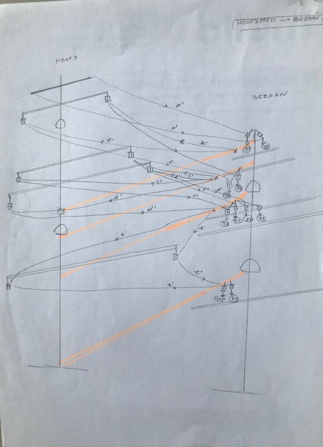

    Na heel wat puzzelwerk en met behulp van de plannen van de Amerigo Vespucci van OCCRE, ben ik tot het hieronder terug te vinden resultaat of conclusie gekomen m.b.t. het lopend want van de ra's van de bezaanmast en de hoofdmast. In het lopend want m.b.t. de zeilen ga ik mij pas verdiepen, nadat ik het lopend want van de ra's heb aangebracht, temeer ik geborgen zeilen heb, en ik hoop dan meer zicht te hebben op het één en ander.
    Al jullie opmerkingen zijn uiteraard welkom en ten zeerste gewaardeerd !
    Beste groeten,
    Mark
    PS: oranje lijn maakt deel uit van het staande want tussen bezaanmast en hoofdmast , waaraan enkele lijnen worden bevestigd.

    Bedoel je met lopend want de lopende tuigage? Er zijn 2 verschillende: staande tuigage = kort door de bocht, bijna alles om je masten overeind te houden zoals je want en stagen (wat jij volgens mij oranje lijn vast want noemt) bijvoorbeeld.
    En je hebt het lopend tuig: dat is onder andere alles om je rondhouten (Ra's) en zeilen te bedienen of op hun plek te houden. Er zijn natuurlijk meer onderdelen die onder beide categorieën vallen maar die noem ik voor het overzichtelijk te houden even niet.

    1) inderdaad Stephan, de oranje lijnen maken deel uit van het staande want. Ik had bij het nakijken van mijn bijdrage plots beseft dat de lezers niet gingen weten wat die oranje lijnen betekenden, en heb dan snel dat PS toegevoegd. En : haast en spoed is zelden goed … ik verbeter het.
    2) tijdens het schrijven van dit bouwverslag ben ik vaak tot de vaststelling gekomen dat ik zaken toevoegde aan mijn model waarvan ik a) de naam niet van kende en b) niet wist waartoe ze dienden of hoe ze werkten. Blijkbaar kan jouw boekje hieraan verhelpen. Dus hartelijk dank voor jouw advies ! Ik ga onmiddellijk op zoek naar een (betaalbaar) exemplaar !
