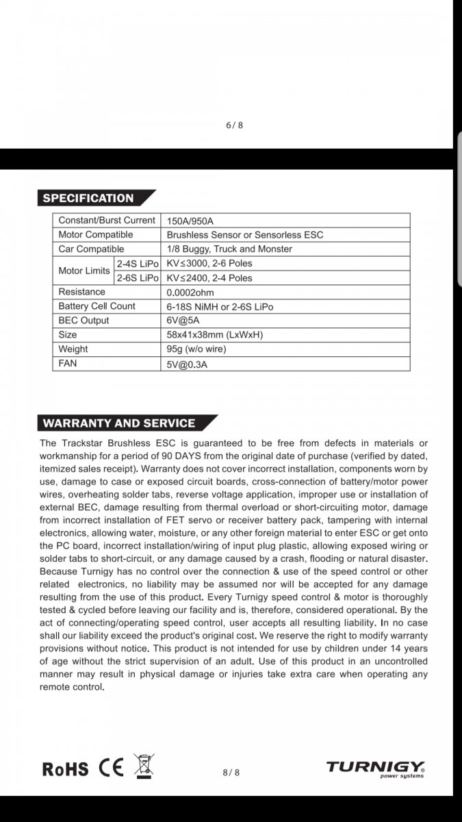

    hoeveel kv is de standaard motor van de hpi? dit i.v.m. esc keuze... de trackstar die ik heb heeft de volgende specs en vraag me daarom af hoeveel kv de hpi motor nou is... ik heb namelijk 2350 gelezen maar ook 2650 kv

    ahh!! dan moet de trackstar de juiste esc zijn :D thanks voor de feedback allen... ik ga morgen testen

    hmmzz.... zojuist de trackstar aangesloten, de motor werkte direct en reageert na het inleren goed op het gas geven en achteruit rijden... Kan ik hieruit concluderen dat de oude esc overleden is??
    Moet bij de trackstart nog wel even de voltagecut omhoog gooien omdat deze al eens een accu heeft gemold (18.8 volt onbelast gemeten op 6s)... geen idee hoe dat moet zonder programcard. Ik ga kijken in de handleiding hoe ik de presets kan veranderen.
    Heb meerdere reviews op youtube gezien waarbij gemeld word je bij de trackstar een motor moet gebruiken onder de 2400kv anders zou de esc kapot kunnen gaan.... ik zou met 2350kv dus veilig moeten zitten. Kan helaas niet de specs van de qbase esc vinden , ben nog steeds benieuwd waarom hij kapot is gegaan
