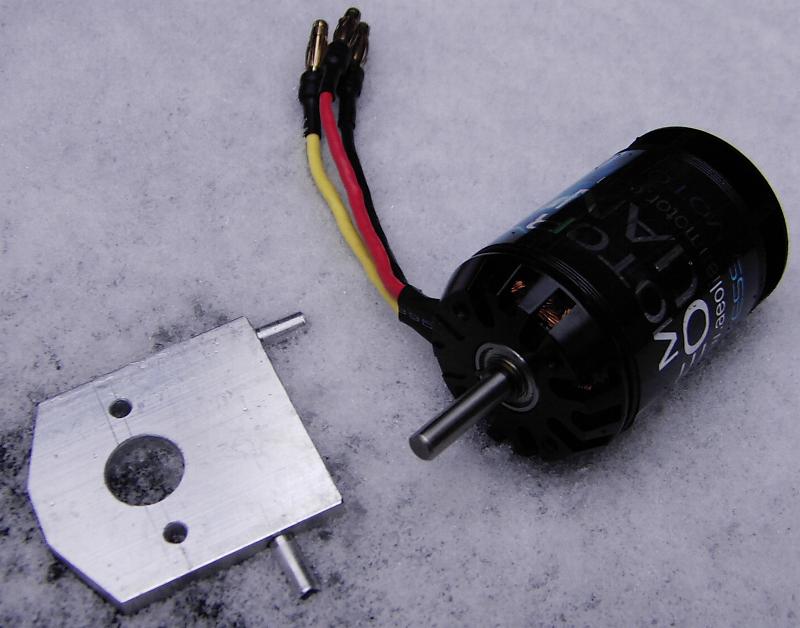

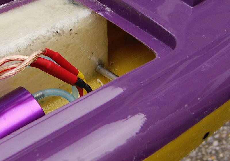

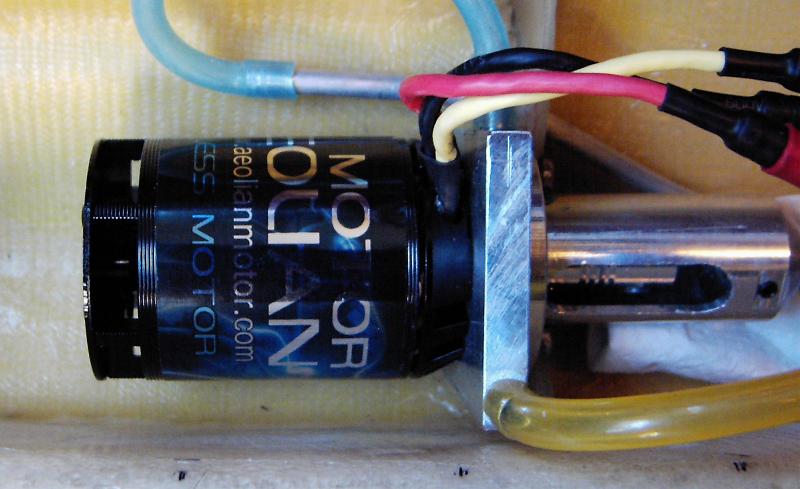

    Even een update in de Arowana ontwikkeling.
    Na afgelopen seizoen wat gedonder met de schroefas te hebben gehad heb ik de 1880KV standaard motor vervangen door een Emax 1500KV:
    B3660-12 1500kv Emax Brushless Inrunner Motor
    Gewoon om eens te zien, of ik de tijd nu wél haal én een grotere prop kan draaien om meer acceleratie uit de bochten te krijgen (je moet je zoon toch op één of andere manier kunnen verschalken, nietwaar?)
    Voor z'n geld is het een net opgebouwde motor die mooi loopt, waarschijnlijk gewoon een tweepoler, dus het rendement zal vergelijkbaar zijn met de 1880KV motor.
    De boot vaart met een 45K zeer netjes, als op rails en de acceleratie is inderdaad beter dan met een 42K (logisch)...
    Echter de topsnelheid is met nét 20.000 toeren niet om over naar huis te schrijven.
    Vandaag de boel eruit gesleuteld en een watergekoeld vulstuk gemaakt, zodat er een Aeolian X3654 1600KV buitenloper in past.
    Hierbij bleek, dat het vloedkanaal in de weg zat van de uitloop aan die kant, dus de boring voor het waterkanaal moest om een hoekje.
    De boel zit inmiddels in de boot en heeft al gedraaid, het loopt mooi!
    Bij de eerste keer optoeren schrok ik me te pletter van een doffe flap, gelukkig was het alleen de sticker, die van de motor af woei...
    Zonder sticker lijkt de motor dus verdacht op deze:
    http://www.hobbyking.com/hobbyking/store/__13868__X500_TW_1600_Brushless_Outrunner_Heli_.html
    Alleen zijn de specs van de Aeolian hoger (1250W t.o.v. 900W van de Hobbyking motor).
    Nu maar wachten tot we weer kunnen testen...
    Groeten, Jan.
