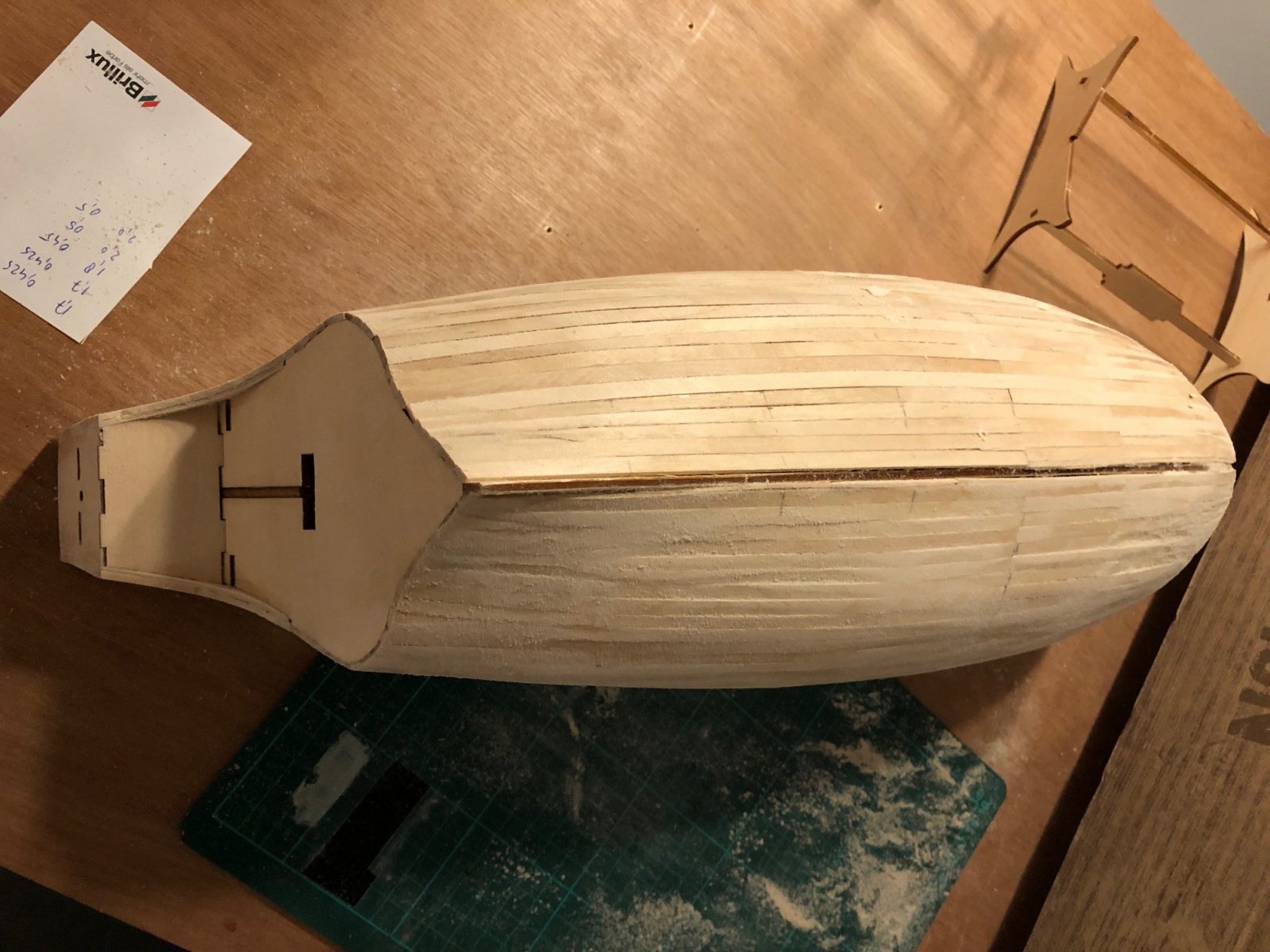

Maar toch weer iets opgeschoten. Inmiddels is de romp dicht, de eerste beplanking aangebracht en voor de eerste keer geschuurd.
Dat moet nog even wat nabewerking, dan gaan we plamuren en weer schuren.
Hans heeft gelijk, beter zo min mogelijk plamuur gebruiken, beter helemaal niet. En als je er echt gaten in krijgt opvullen met stukjes hout en weer schuren.
Hans en Stephan, bedankt voor jullie raad, ben blij dat ik nog niet met de plekspaan over het hout ben gegaan.

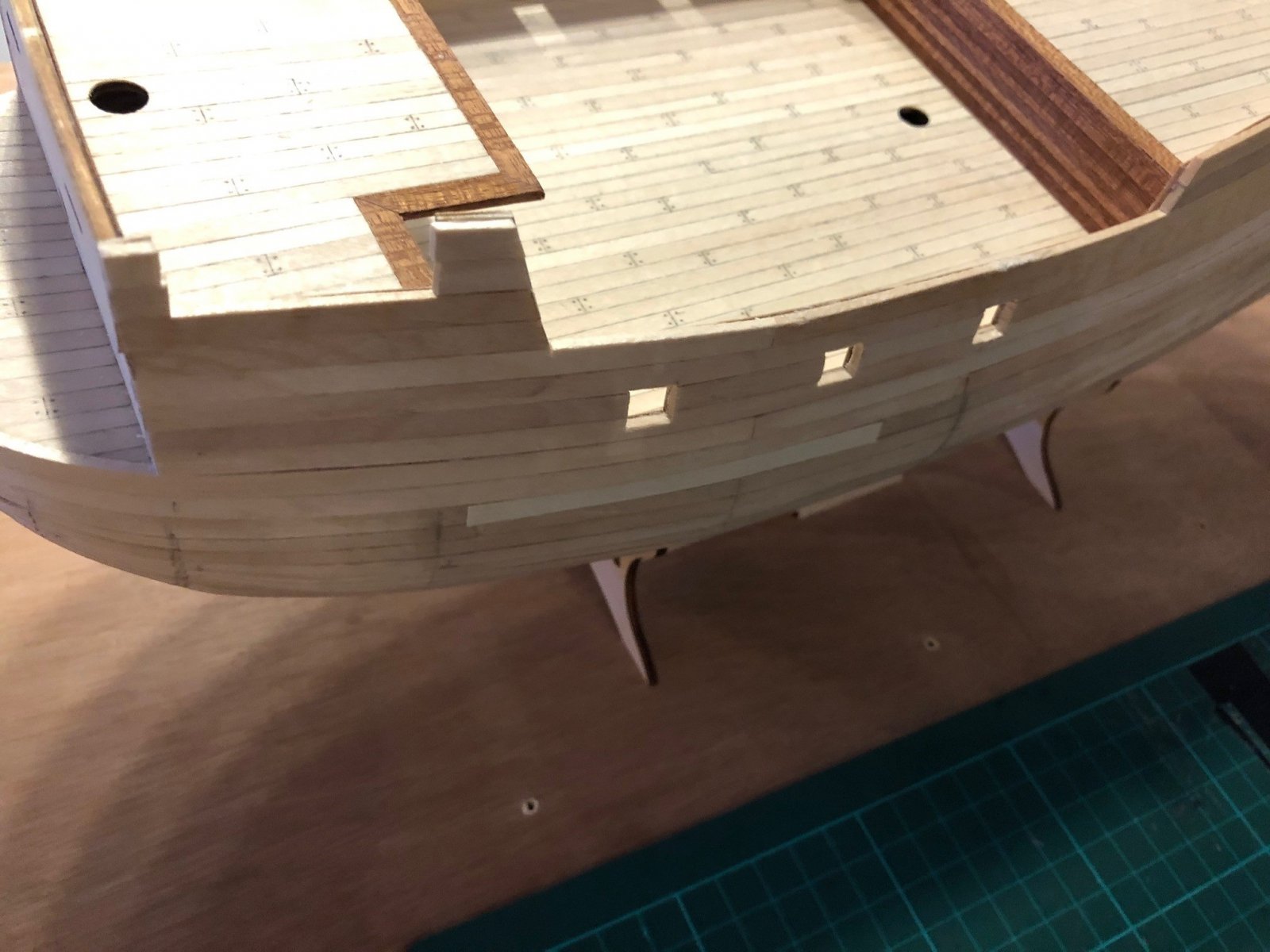

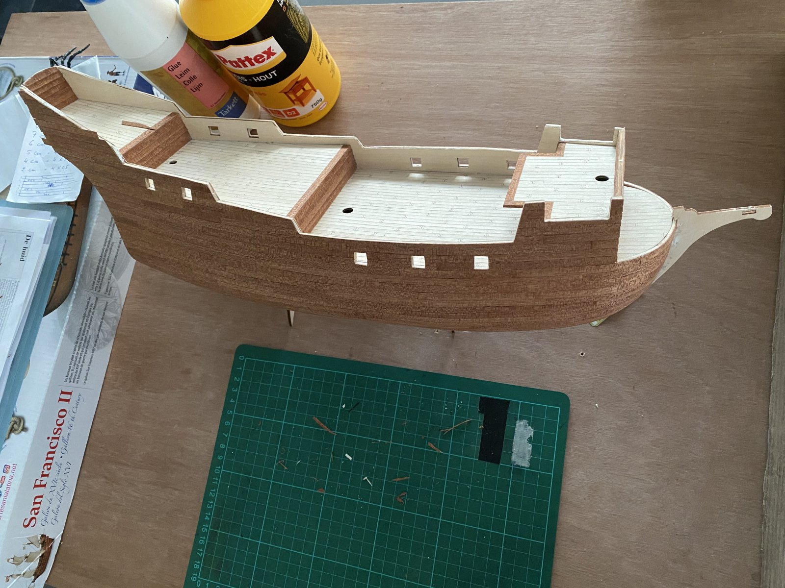

Bezig met de tweede beplanking. De romp is al gedaan, wat een karwei is dat zeg. Maar net als de rest van de bouw, erg leerzaam.
Het gaat er al steeds meer op lijken. Prachtig met zo'n mooie fineerlaag er overheen. Het model krijgt steeds meer vorm.
Ik wordt steeds enthousiaster. Wat wordt die afwerking mooi, je hebt zoveel eer van je werk.
Er zitten best wel beginnersfoutjes in denk ik, maar alleen al het plezier dat je er van hebt maakt dat wel weer goed.

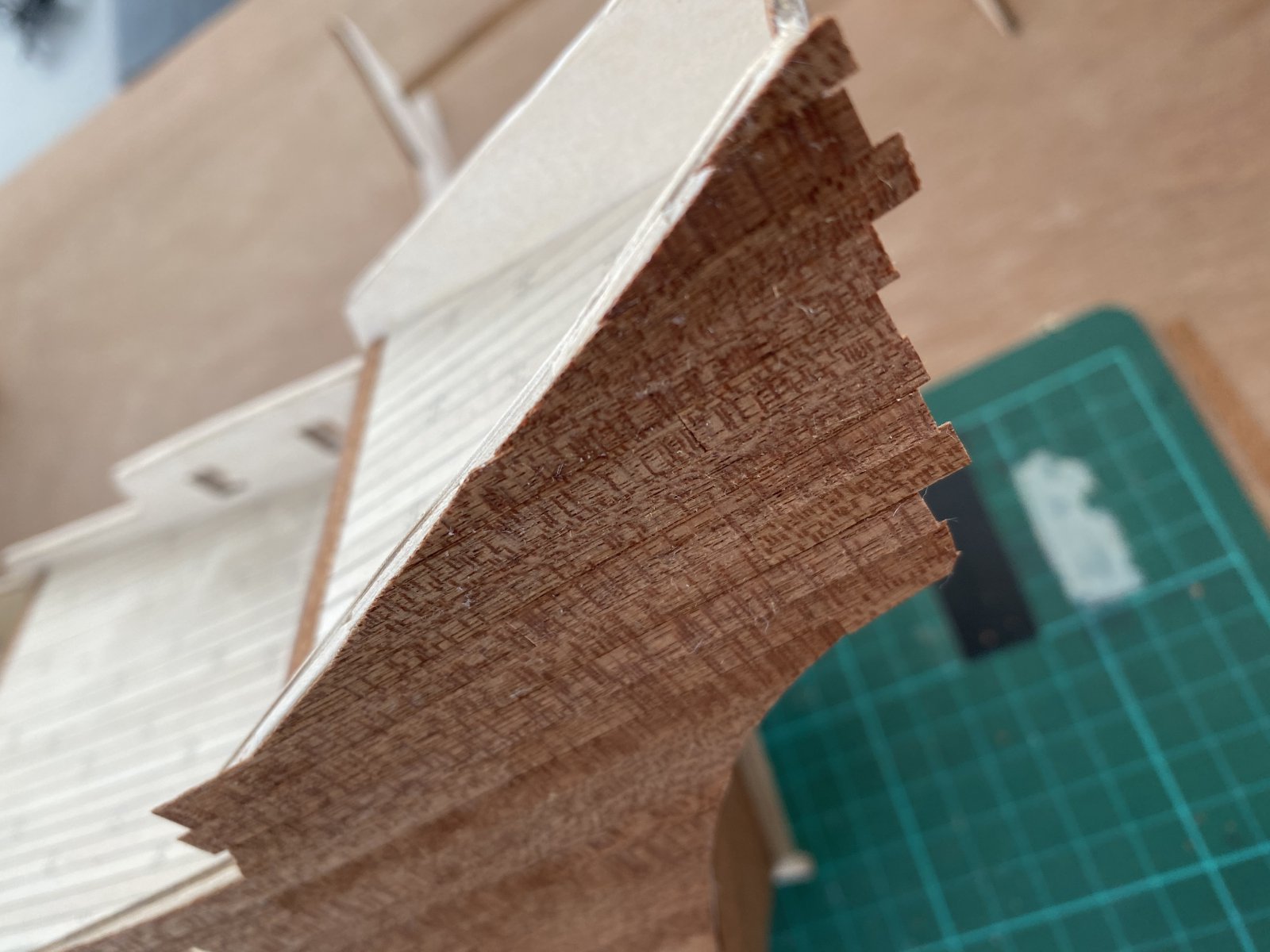

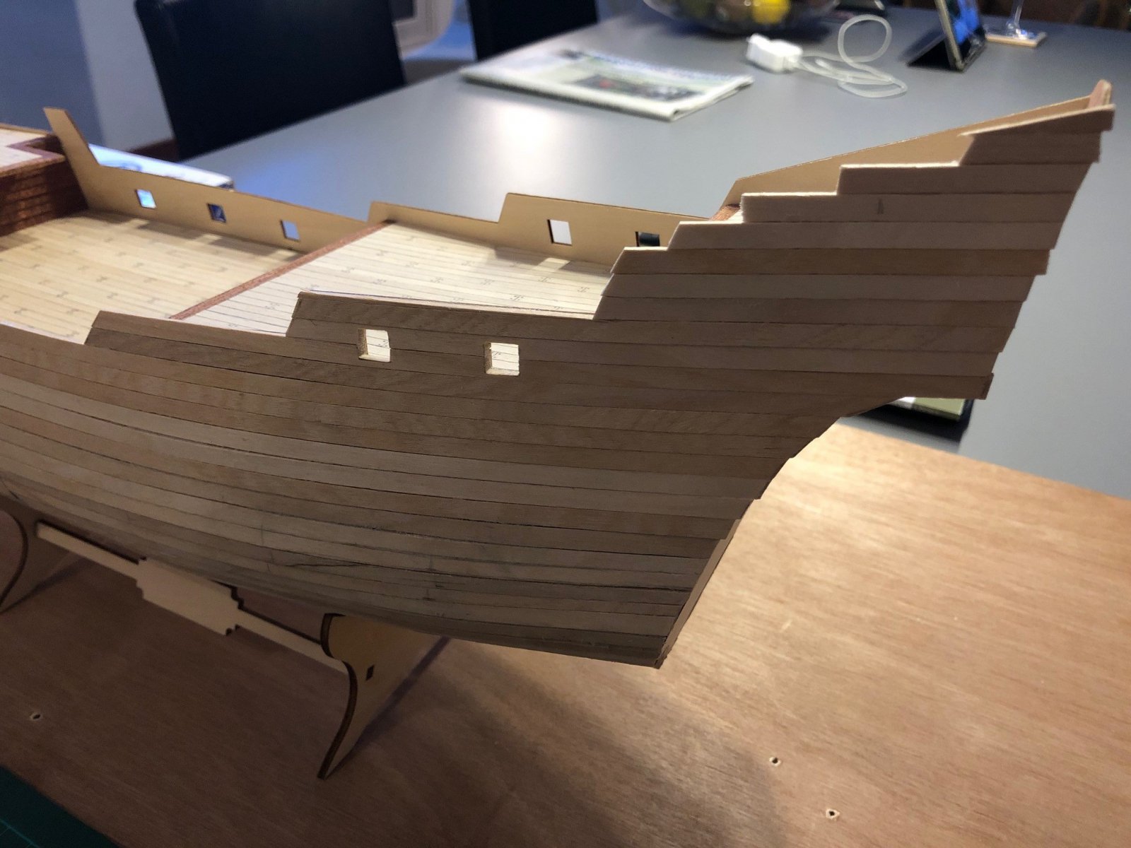

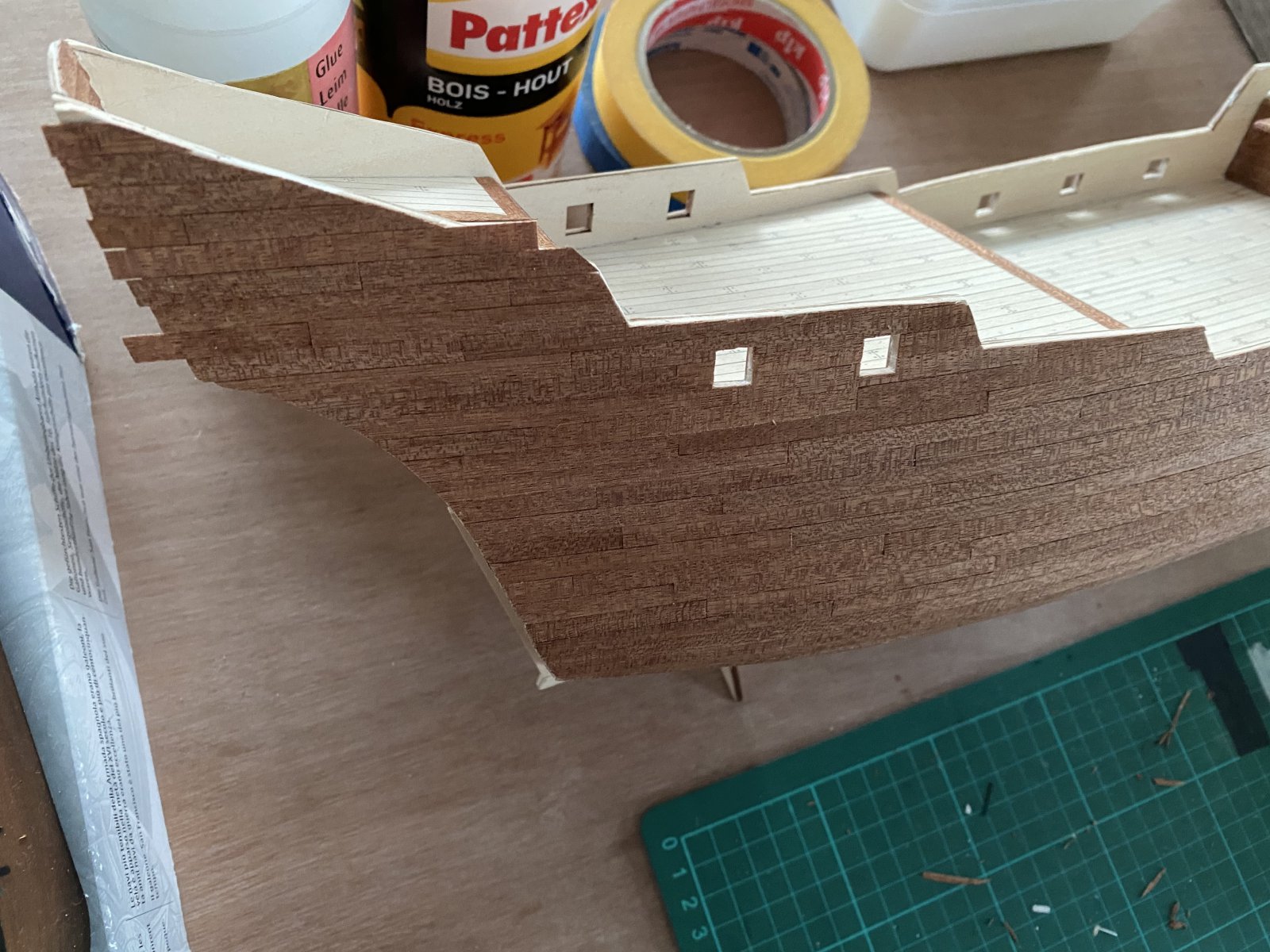

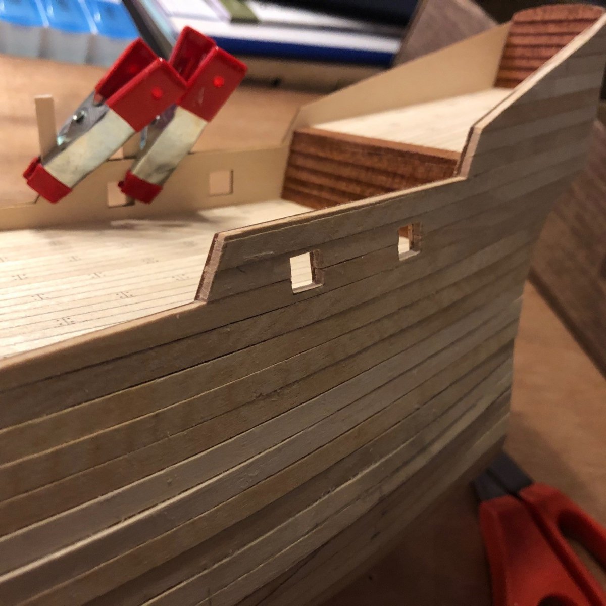

We vorderen al aardig. Het meeste moeite heb ik met de boeg gehad. Ik heb om goed uit te komen heel veel instekers moeten maken. Ik wilde het niet volgens de handleiding doen, maar proberen zo natuurgetrouw mogelijk de beplanking er op te leggen.
Het is maar goed dat ik niet voor de Spanjaarden heb gebouwd. De Armada was al een mislukking, maar dit scheepje van mij in het echt had zelfs de oversteek naar Engeland niet gehaald :rolleyes:

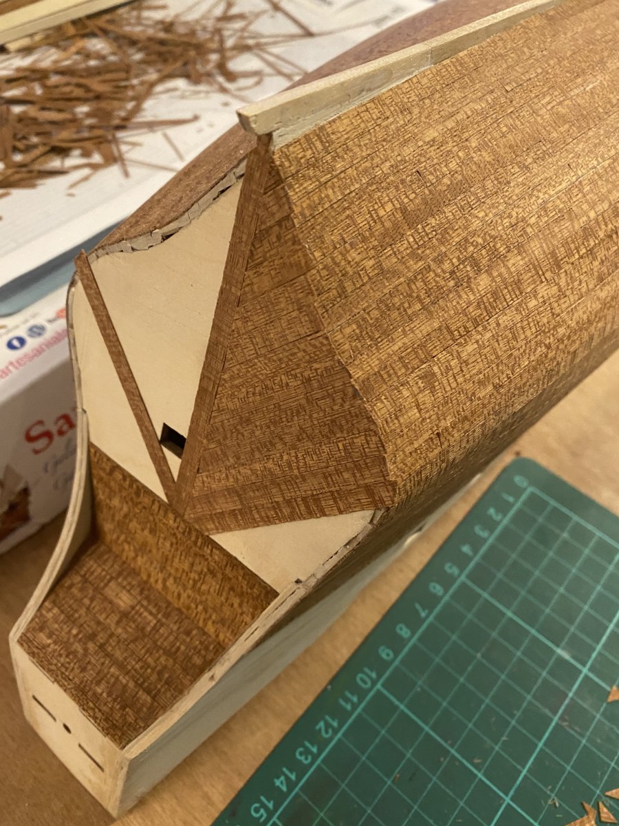

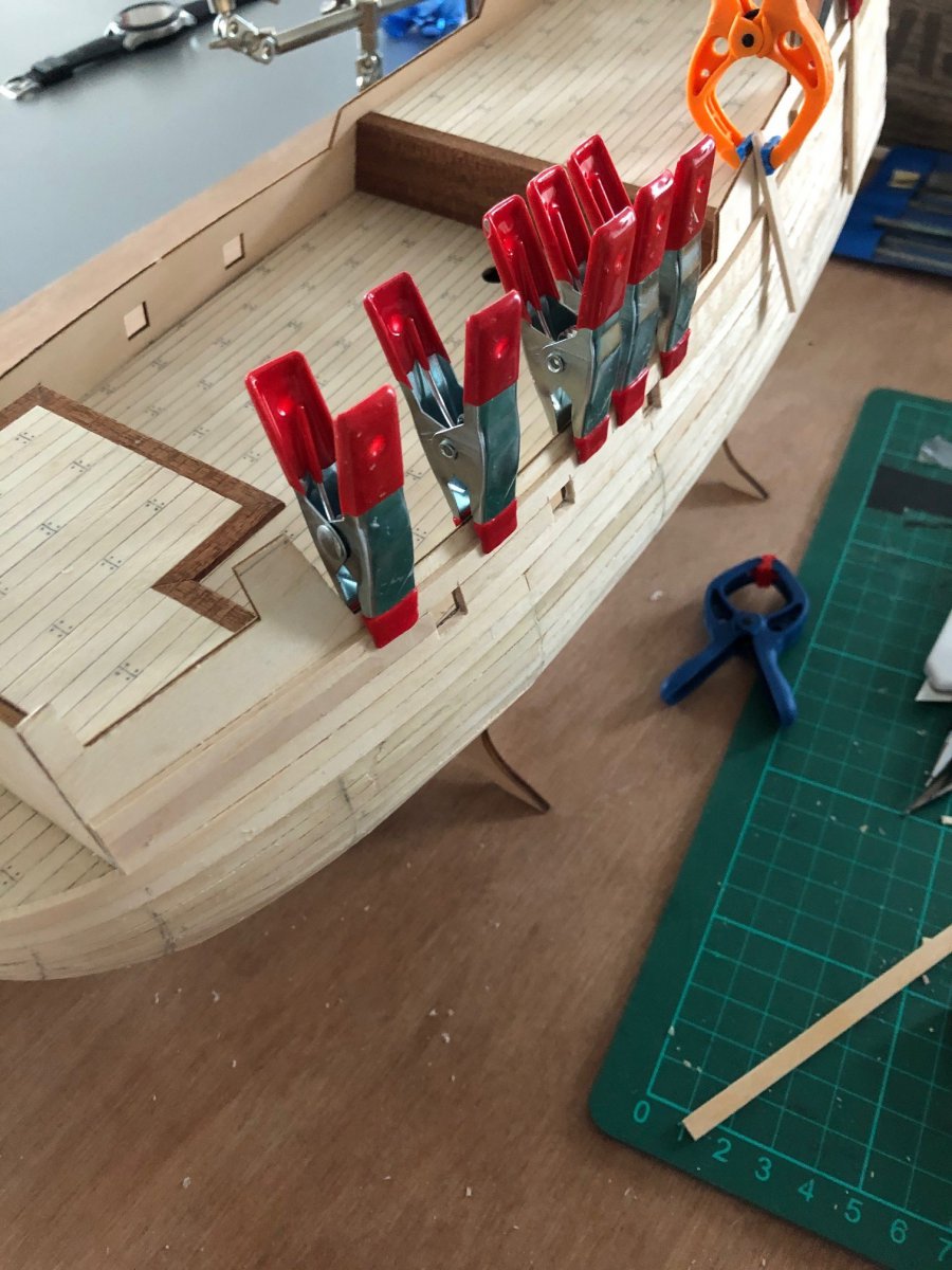

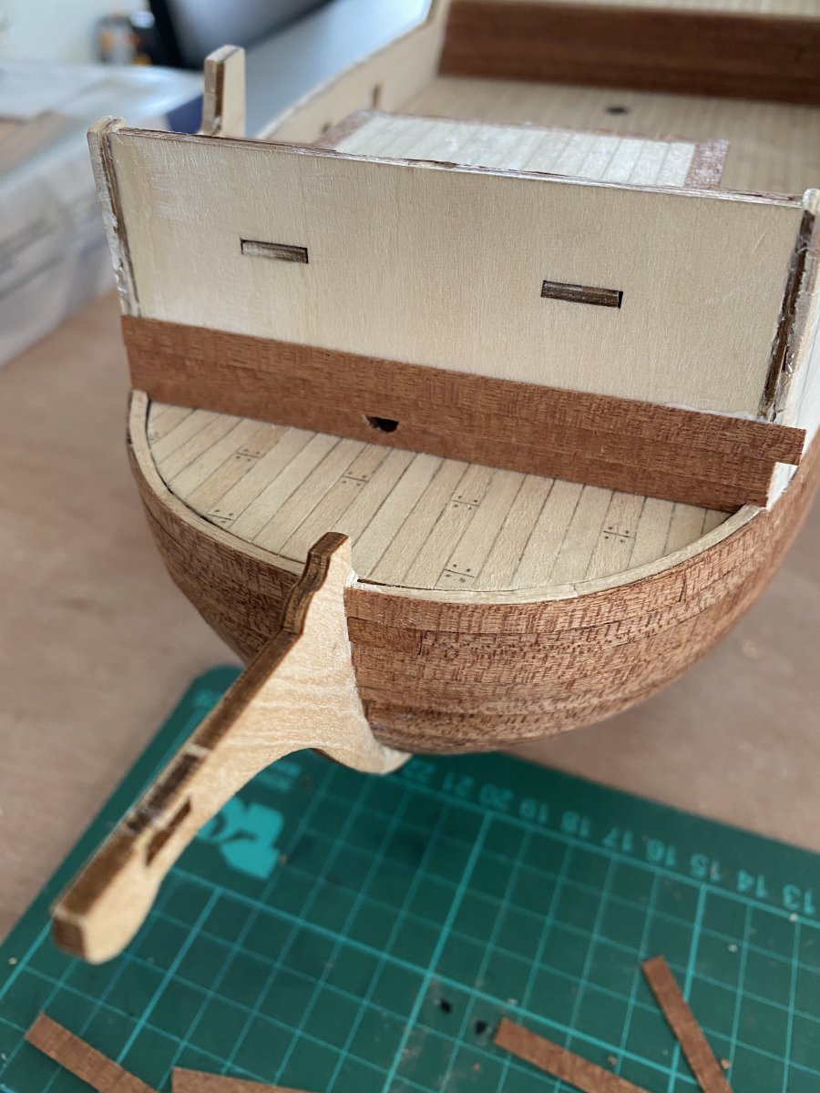

We gaan weer een stapje verder. De 2e beplanking van de romp nader het einde. De spiegel gaat in een mooie fineerlaag en de laatste stroken worden tegen de achtersteven en het kampanjedek aangelegd.
De laatste stroken moeten nog passend afgesneden worden.
Het begint er steeds meer op te lijken. Zeker als de geplaatste planken netjes passend zijn gemaakt.
Secuur werken is een vereiste, maar dat is wel voor mij weggelegd. En ik lees dat ook in de andere bouwverslagen.
Wat ik nog wel te weinig en ook niet altijd goed genoeg doe is meten. En nog eens meten. En dan nog een keer en dan pas snijden of zagen.
Gelukkig zit er voldoende hout in het pakket, dus een foutje kun je wel permitteren. Maar het is eigenlijk de eer te na.....

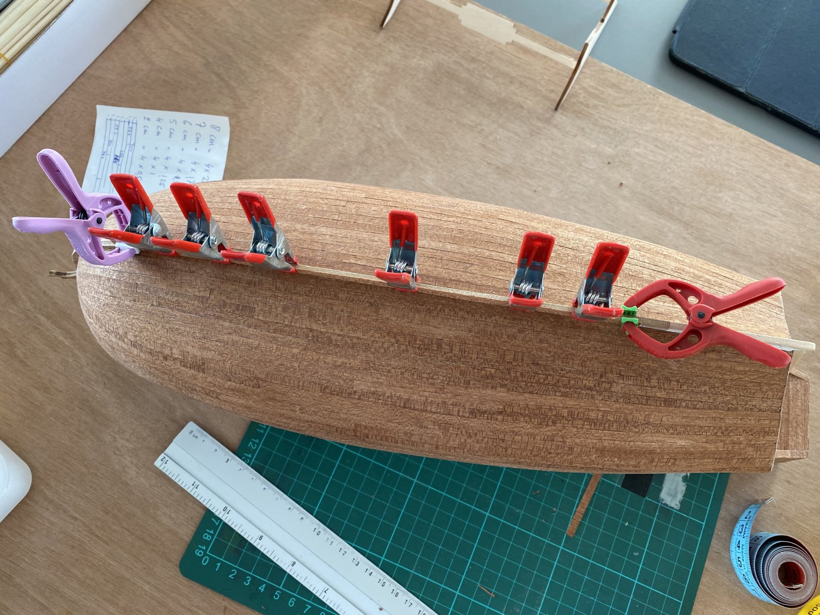

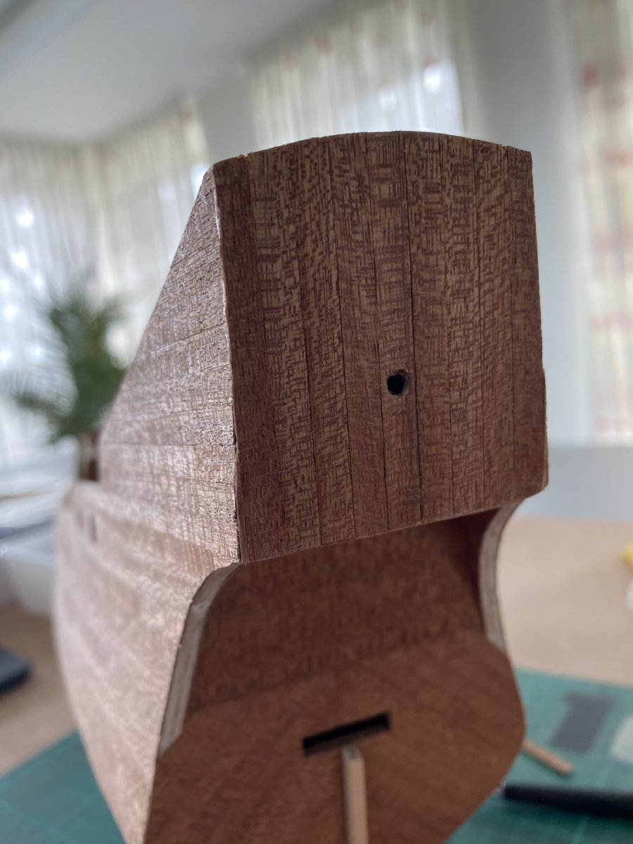

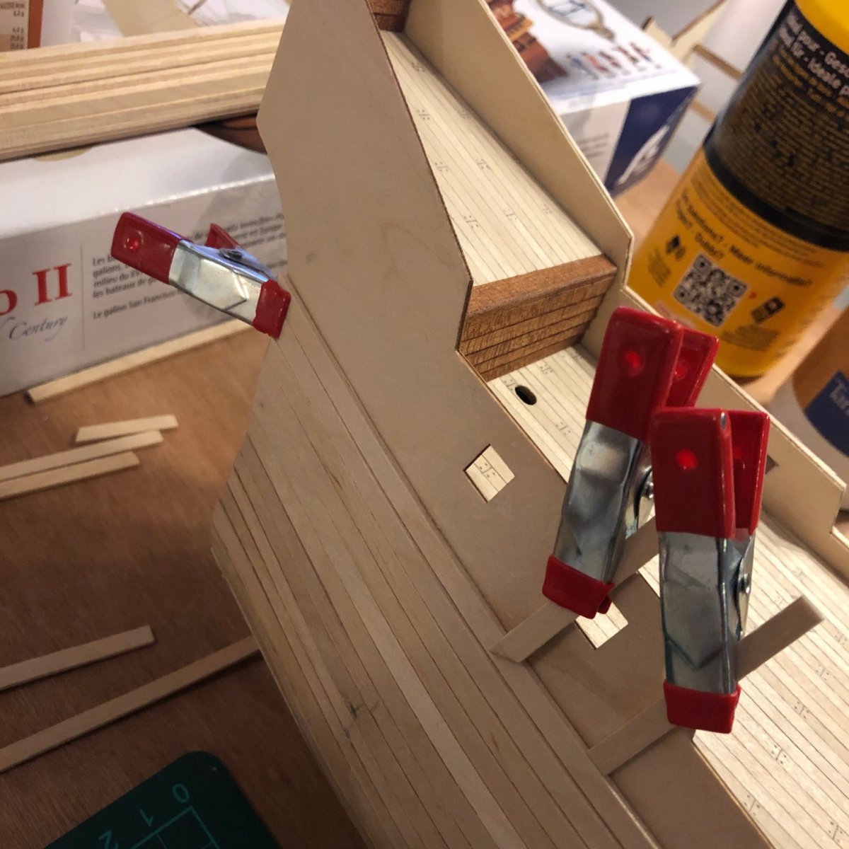

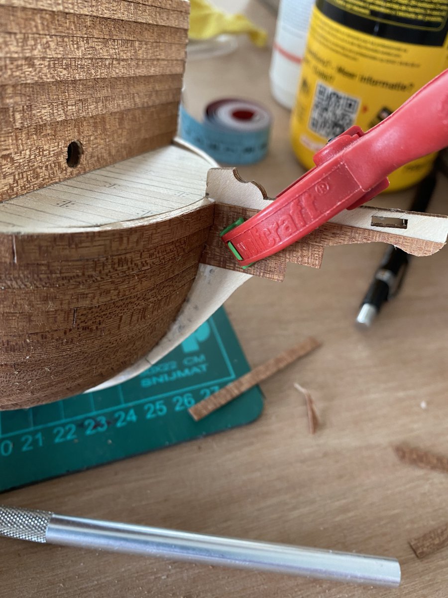

De laatste stroken op de kiel gaan er op. Nog even en de tweede beplanking is klaar.
Een grote stap gemaakt, maar we hebben nog wel even te gaan....
