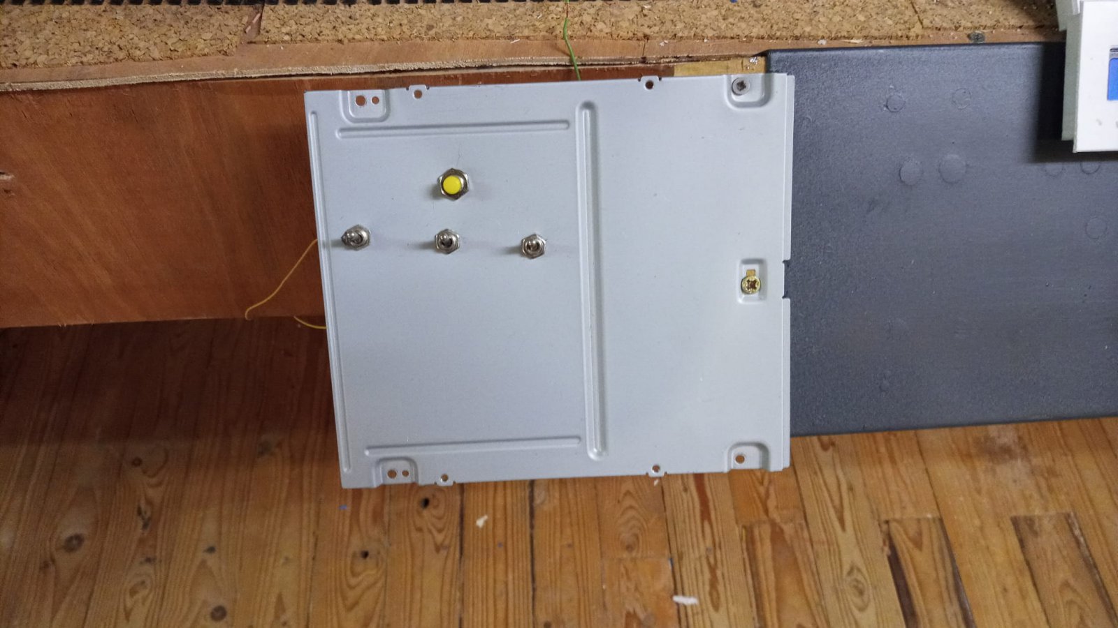

    de schakelaars worden nog vervangen door druk knoppen en er is ook nog een schermpje wat de toestand aan geeft in welke stand de wissels staan
    ook het sein word mee gestuurd want daar de lok het volgende blok binnen rijd zou dit sein dus op rood komen te staan .
    en dan zou nadien heel de baan stil vallen en dat willen we niet
    bij het opstarten doen de servo's eventjes een stress test door snel l/r te gaan .
    de servo module heeft ook nog verschillende programmatie mogelijkheden door jumpers te zetten
    bv de stress test kan geactiveerd worden
    ook als ik een jumper zet dan gaat de servo snel bewegen net zoals de tweede wissel die bij langzaam schakelen een probleem heeft met het puntstuk
    maar dit word beter met de tijd ik heb dit nog gehad .
    de sporen worden als ze niet gekozen zijn stroomloos gemaakt om stroom te sparen want ik heb maar 3 amp voorlopig
    zo dit was het voor van daag

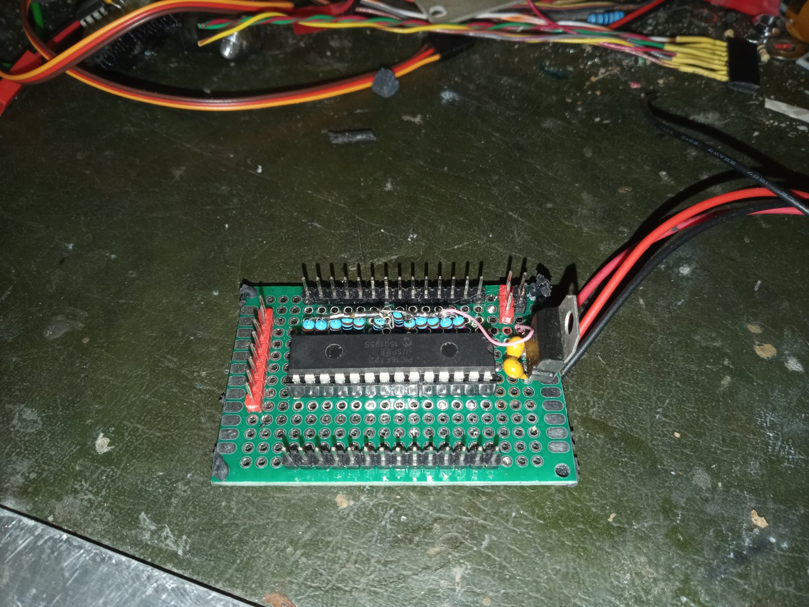

    een van de meest shitterige processoren die ik aan het gebruiken ben .
    heb je deze niet echt nodig koop hem niet want je koopt pure ellende
    het gaat over de 16F722
    ik ben bijna een week bezig om het display aan het werk te krijgen
    pertoeval ontdekt dat je een print opdracht maar max 5 karakters lang mag maken
    dus print at 1,1,"12345" werkt maar print at1,1,"123456" werkt niet
    het scherm blijft donker zelfs geen fout melding
    dus om een volle regel te printen moet je dus Print At 1,1,"12345" ," 67890 ","12345","6" doen
    je kunt van elke positie die je ingeeft maar 5 karakters zetten .
    en nergens vind je een andere oplossing
    dus NIET kopen

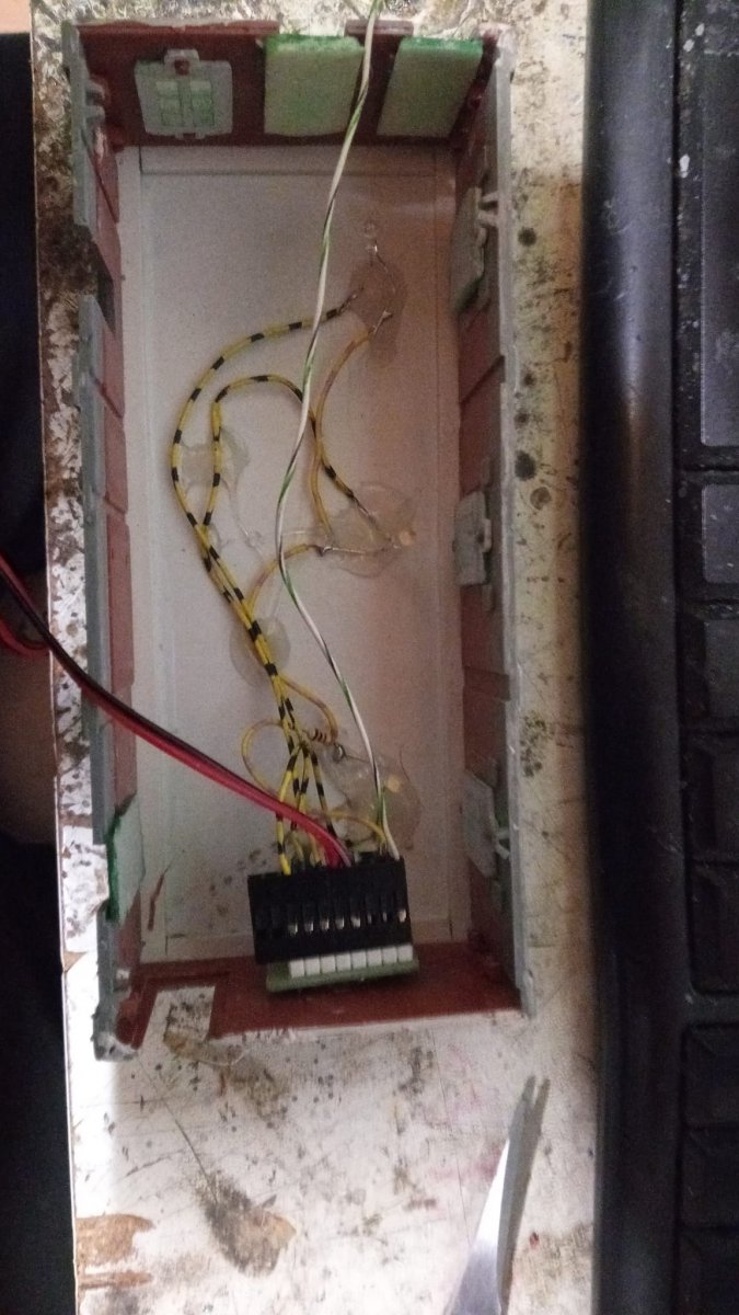

    vandaag wat verder met de huisjes te verlichten
    filmpje komt er aan
    elk gebouw krijgt zijn eigen processor met zijn eigen programma als dan de nacht ingaat schakeld de verlichting dus in de gebouwen aan
    en na een tijdje gaat het weer uit om dan smorgens weer aan te gaan .
    een nacht duurt 15 minuten dit is de lengte van het programma
    Laatst bewerkt: 26 aug 2021
    ozy vindt dit leuk.

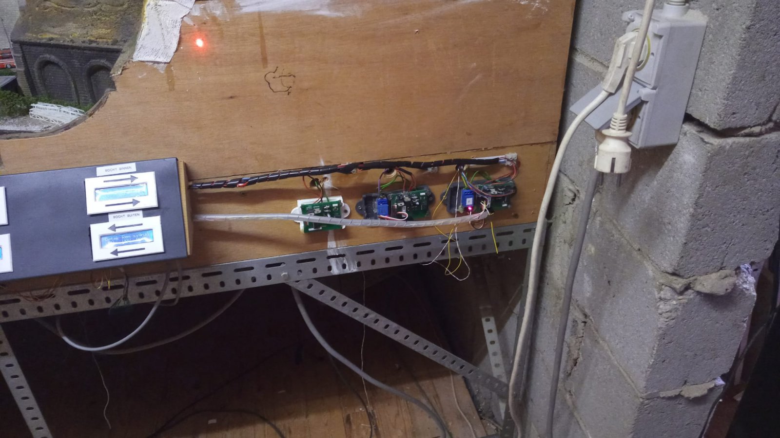

    vandaag een deel van de modules reeds verplaatst naar de voorkant
    zo is het gemakkelijker om er nadien aan te werken en een pak minder bedrading onder de baan.
    wel iets langere draden naar de rails maar daar gaat geen invloed op het rijden van komen .
    de stuur draden tussen de modules die worden wel een pak korter en datgaat het minder storing gevoelig maken
    gr raf

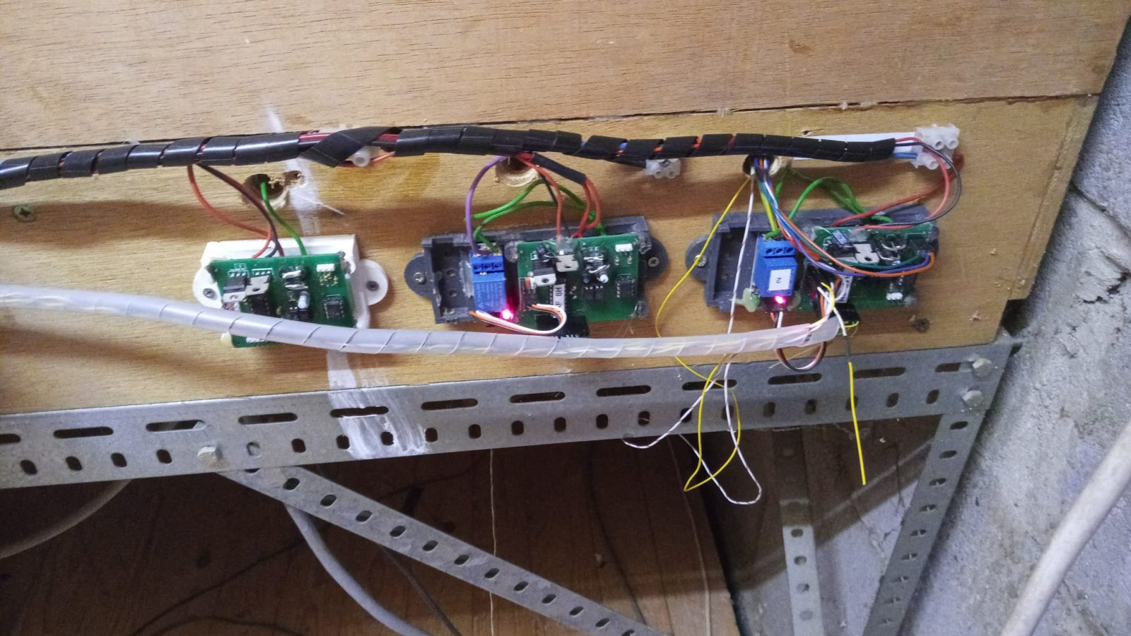

    zo een paar foto's
    de bedrading kan zo beter geled worden en de voeding kabels zijn dan geacheiden van de stuur leidingen
    dit alles om storingen te vermeiden
    ik had geen storingen maar beter voorkomen dan daarna je zot zoeken waar het zou kunnen zitten
    de gele en wit bruine draden op de foto zijn draden die nu nog nodig zijn om te kunnen rijden .
    de wit/bruin komt van de achterliggende module en de gele verbind voorlopig beide massa banen van de twee voedingen
    ok normaal moet het een zwarte zijn maar deze had ik liggen .
    na de werkzaam heden word deze toch overbodig
    gr raf

  11. Stoompomp
    Stoompomp In Memoriam
    Lid geworden:
    22 jul 2017
    Berichten:
    4.646
    Locatie:
    HELLEVOETSLUIS
    Er komt een tijd, dat je spijt krijgt voor het gebruik van deze spiraal bescherming van de kabels.
    Geloof mij maar, maken van kabelkokers met deksel, waarin de kabels liggen en bij aanpassing door openen van deksel eenvoudig meerdere aanpassingen, kabelaanpassingen, mogelijk zijn.
    Groet. Henk
  12. raf
    raf Forum veteraan
    Lid geworden:
    27 aug 2003
    Berichten:
    15.022
    Locatie:
    As,België
    Henk het probleem is dat er heel veel aansluitingen zitten per meter zeg maar
    daarom leek mij die spiraal bescherming de beste oplossing .
    ook omdat de bedrading ongeveer elke 1,25 door een steun heen moet
    en er twee verscillende zouden geplaatst moeten worden
    een voor de grote stromen zoals de digitale rail spanning en de 12 volt voeding voor de modules
    en deze wil ik zo vermogelijk uit elkaar houden
    maar ik zal het eens bekijken als ik aan de andere kant begin want dan moet ik ofwel van die spiraal bij bestellen of kabel goten
    gr raf en bedankt voor de tip
