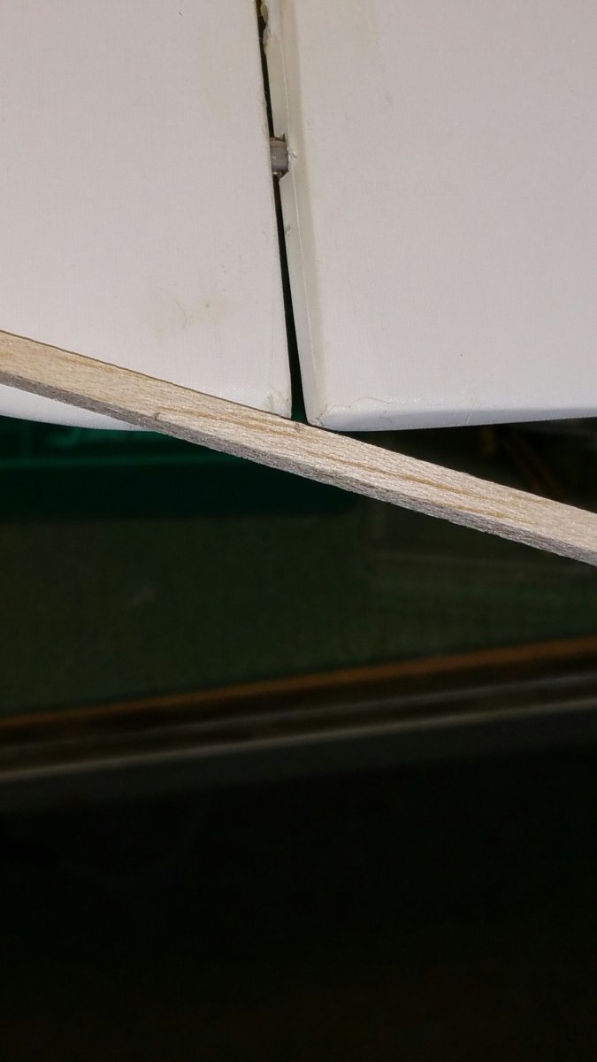

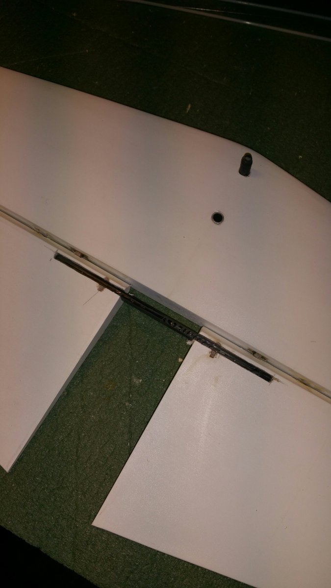

  13. jan brilman
    jan brilman Forum veteraan
    13.010
    Even weggeweest.
    Begonnen met verbinder en hevel.
    4 lagen carbon met UHU 300 verlijmd.
    Niet spontaan enthousiast inlijmen!
    Eerst:
    Komen nog extra verstevigingen bij.

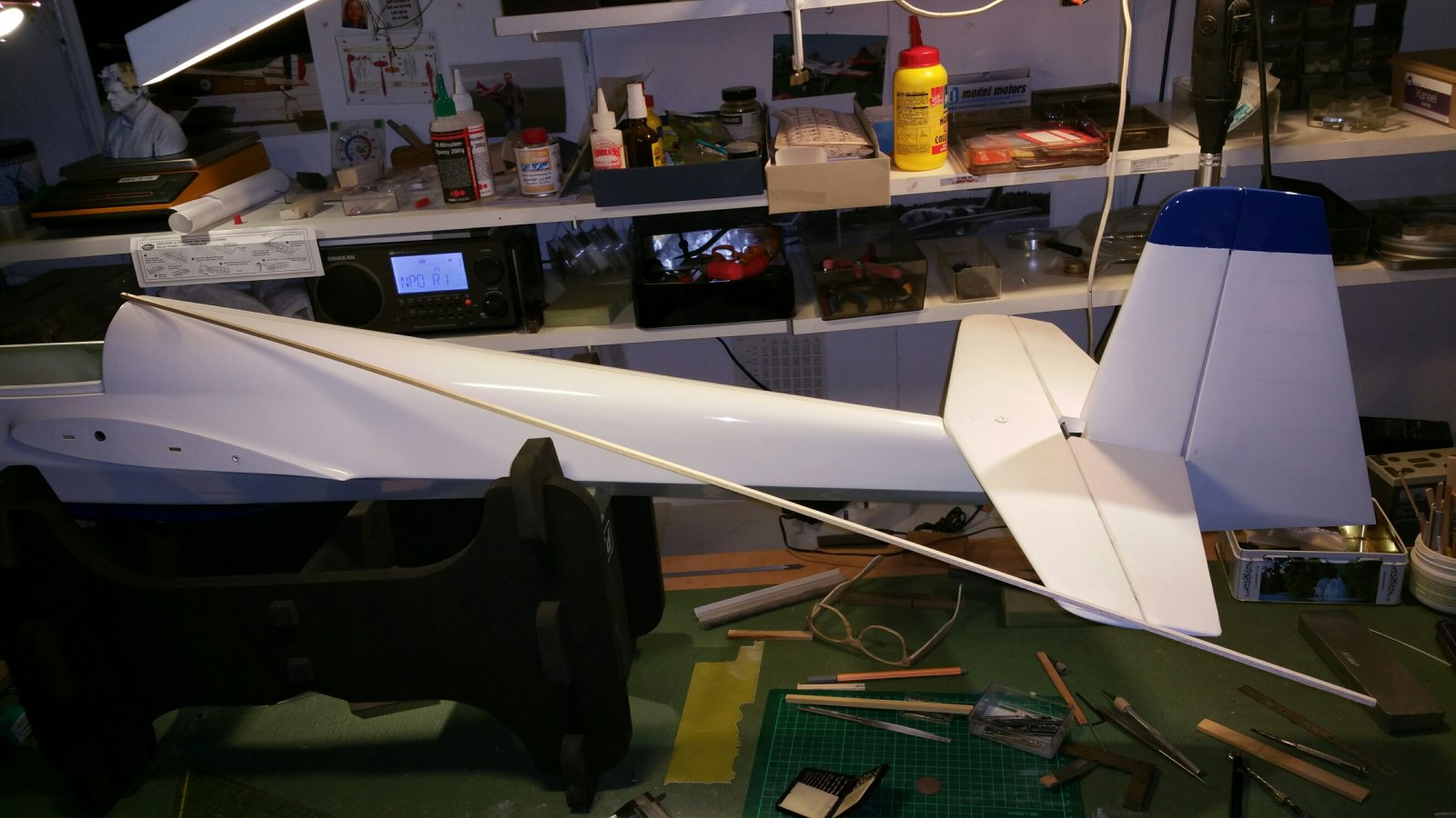

    En toen het stabilo eerst maar eens uitgemeten.
    Wie goed kijkt ziet twee streepjes.
    Zit zeker 2 cm. verschil tussen . . .
    Ook op het oog zit het ding hartstikke scheef. :mad:
    Er begint zich een bouwdipje te ontwikkelen . . . :(

    Jan probeer met de lat eens te meten vanaf de neuslijst van de vleugel tot de tip stabilo.
    Soms is het midden van de romp niet de naad.
    Misschien geeft meten vanaf de neus van de vleugel een ander beeld.
    aurectar vindt dit leuk.
  17. Lyckele
    Lyckele
    20 okt 2007
    3.426
    Alphen aan den Rijn
    Kijk ook gelijk of het stabilo recht (gebouwd) is.
  18. jan brilman
    13.010
    :confused:
    4 lagen carbon met UHU 300 verlijmd. :)
    Klopt, heb ik nagemeten, het midden zit plm. 2 mm naast de naad.
    Ja, dat is ook een goed punt.
    Maar ik heb de achterzijde van het stabilo als referentie genomen.
    Zal er voor de gein nog eens naar kijken (meten).
