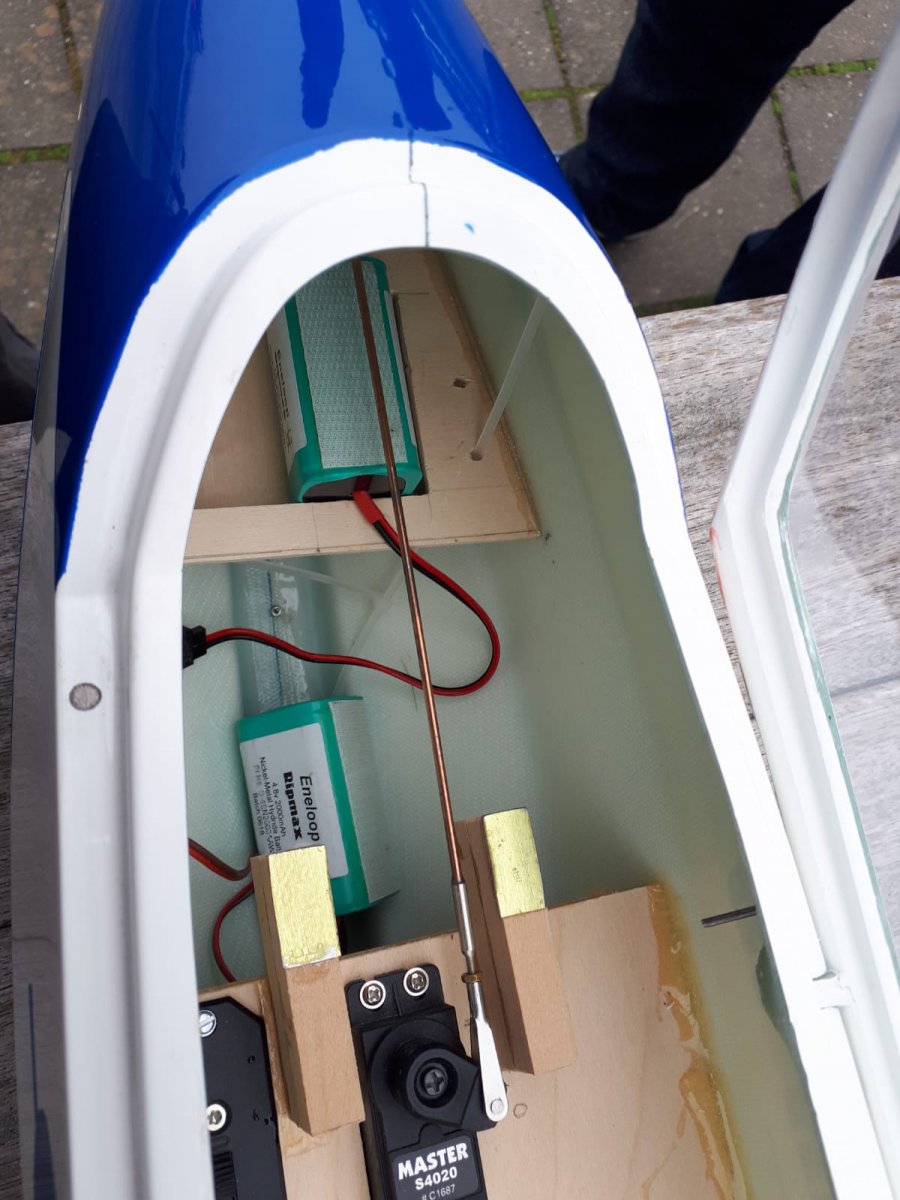

    Een foto van de cockpit van de ASK 13 van Jan.

    Na de eerste vlucht bleek dat de ontvangeraccu los in het model lag, als dat zou gaan schuiven zou je een variabel zwaartepunt krijgen.
    Nou, los . . .
    Hij lag netjes in z'n bakje, naast z'n tweelingbroertje, maar inderdaad: in alle hectiek (jazeker!) vergeten de tie wrap vast te zetten. :hammer:
    Gelukkig goed gegaan. :)

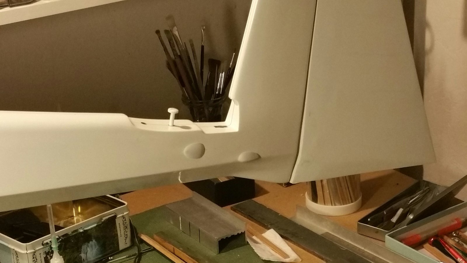

    Ja en niet vergeten een sleetje achter onder de romp te maken he?
    _____/--------- zo iets zou ik het maken.
    Dat loze stukje bovenaan weg denken.
    Dat schuine stukje door de romp en de stippellijn aan de binnenkant op de bodem van de romp epoxyen.
    Links is richtingsroer en rechts de neus.
    4 mm verenstaal of iets dergelijks.
    Even wit maken en het valt niemand op.

    De ASK-13 heeft toch een wieltje achterin of een stalen driehoekje.
    aurectar vindt dit leuk.
  10. Bertus
    23 sep 2002
    13.410
    Krimpenerwaard
    Kijk Jan is het gewoon vergeten.
    Foei Jan toch.;)
    Maar Gert Jan bij Jan zijn model is volgens mij het driehoekje van GfK.
    Dat zit dus dacht ik al in de romp verwerkt zeg maar.
    Toch zou ik daar nog zo'n driehoekje extra onder maken.
    Maar wel ook in de romp maken zoals ik hierboven probeerde te tekenen met leestekentjes.
    Edit @ na nog even nagedacht te hebben zit het bij Jan toch anders.
    Het driehoekje zit dacht ik wel in de GfK maar het richtingsroer is dan wel te lang.
    Dat loopt tot onder toe door.
    Even foto's eerder in dit draadje bestuderen.

    Zoiets moet het dan worden.
    Moet te doen zijn lijkt me.

    13.410
    Krimpenerwaard
    Hier zie je het zijaanzicht.
    Dat klopt dus niet helemaal.
  14. jan brilman
    jan brilman Forum veteraan
    12.984
    Dat klopt dus helemaal niet! :mad:
    Wat nu. :hammer:
    Komt tijd komt raad.
    (Het zijn wel koekenbakkers, zeg, daar bij APModels!)

    Ik zou doe wat Gert Jan zei.
    \/------ zo'n beugeltje buigen.
    Het bovenste gedeelte van de V wegdenken.
    Het voorste gedeelte op de bodem van de binnenkant van de romp lijmen.
    De achterkant ook proberen in de romp te buigen en vastlijmen met ingedikte epoxy.
    Dat lijkt het meeste schaal en het probleem is opgelost.
    Of je richtingsroer inkorten.
    Maar dan moet je er een nieuw stukje folie op doen.

    Nou...dat weet ik nog zo net niet. Als je een schaalmodel maakt heb je een probleem met de oppervlaktes. Als je een model 1:2 maakt halveren alle lengtes/breedtes maar oppervlaktes verkleinen met een factor 4. Dat betekent dat die te klein worden.
    Een vierkant van 2x2 heeft een oppervlakte van 4; schaal 1:2 wordt het een vierkant van 1x1 met een oppervlakte van 1.......
    Stabilo's en richtingsroeren (en vaak ook de koorde van de vleugels) moeten dus groter worden om het vliegbaar te houden.
    Ik denk dat dit om die reden gedaan is. Alternatief is om het richtingsroer naar achter te verlengen maar of dat zo mooi is weet ik niet.

    Ik denk dat 'ie nog steeds prima vliegt, ook als ik hier aan de onderkant wat af haal.
    Ziet er toch niet uit, zo?

    Gewoon een stukje blad of verenstaal eronder.
    In de vlucht zie je het niet en aan de grond is het een stuk veiliger.
    Soms moet je concessies doen ten koste van detail.

    Jan, ik vond het ook een mooi model. Ach, die staartslof.... De schaal-afwijking zou wat mij betreft niet zo storend zijn, maar voor de belasting op het richtingsroer kan het natuurlijk niet.
