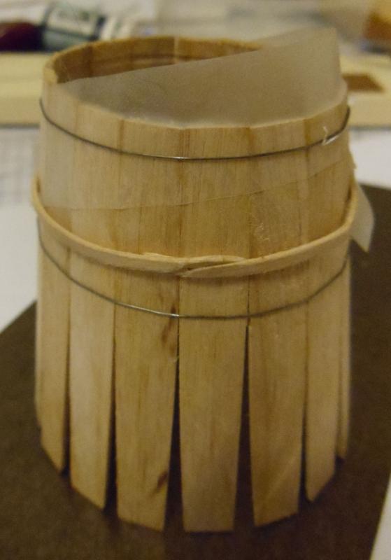

    Ik ga de duigen ook maar voorbuigen. Ik heb een paar linden latjes in het water liggen die ik half afgerond heb. En na lang zoeken ben ik een mogelijke kandidaat voor de verbinding tegengekomen.
    [​IMG]
    De arrow variant lijkt aardig op de vasa hoepels. Vanaf de foto gemeten zijn de hoepels ongeveer een duim dik, 1:10 wordt dat 2,5mm. Zal dus een priegelknoopje worden.

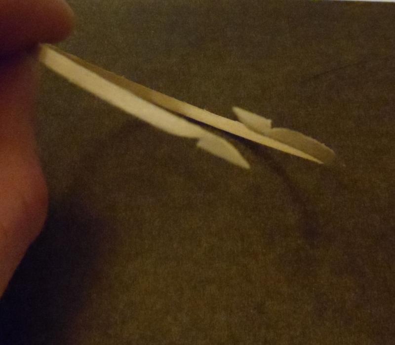

    Ik heb een aantal testjes gedaan, waaronder de Arrow point lock.
    [​IMG]
    Dat ging eigenlijk boven verwachting. Het is wel een geduldwerkje. Maar met wat houtlijm is het steviger dan ik dacht. Uiteindelijk zijn ze wel allemaal gesneuveld, maar nadat ik er behoorlijk wat spanning op had gezet en het was niet de knoop die het begaf.
    [​IMG]
    Ik moet de latjes ook nog wat meer afronding geven. Een eerste test met een afronding in een breekmesje vijlen en die over het latje te schrapen lijkt in ieder geval te werken.

    Lijkt me nogal een precisie werkje om de snede van elk uiteinde precies op lengte te maken.
    Beschadig je de duigen niet met de dunne ijzerdraadjes? Kan me voorstellen dat dit met bredere tie wraps minder optreedt.

    Ik wilde het ook even op een lager pitje zetten, maar met de gegevens van de Vasa kon ik het toch niet laten.
    Wat betreft het op maat maken is het niet zo lastig Diederik. Ik heb weer een schijfje uitgezaagd waar ik de latjes omheen wikkel. Waar de einden van het latje elkaar weer ontmoeten (met wat overlap) zet ik een streepje zodat ik weet waar de inkepingen moeten komen. Bij dezelfde diameter zit ik dan aardig in de buurt en het eventuele verschil komt door de tapse vorm van de ton wel goed.
    Ik heb nog geen problemen gehad met de ijzerdraadjes wat betreft beschadiging. Eerst een stuk aangedraaid en dan over de hoepel geschoven totdat hij goed klemt gaat zonder problemen. Ik heb intussen ook wat tie-wraps gehaald. Ga ik vanavond proberen.
