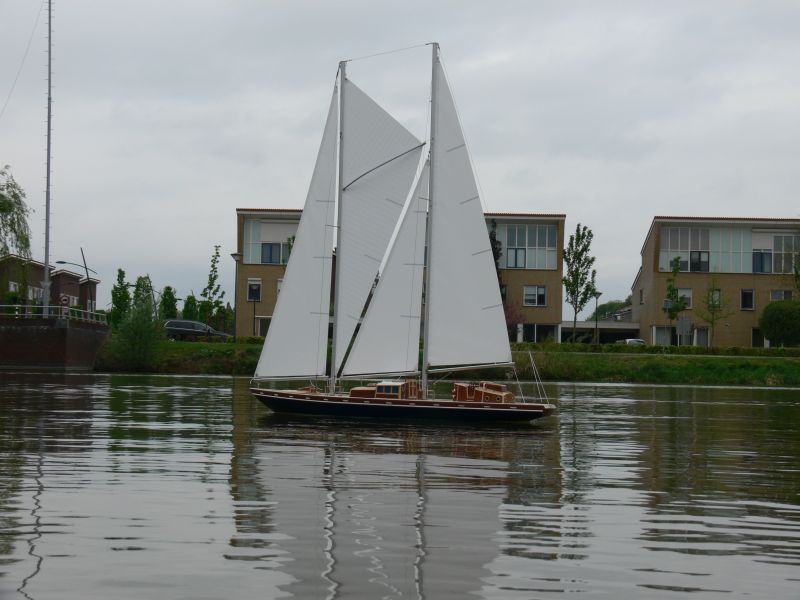

    Cor,
    Hierbij een plaatje van mijn eerste vaardag met de Atlantis tijdens de Hobma modelbouwdagen. (er is ook een youtube dingetje van maar daarvoor moet je wellicht even zoeken (dit helpt misschien en dan bij 6min 40sec [[media=youtube]SIBA4KePKb0[/media]) Mijn Atlamtis is gewoon volgens de beschrijving gemaakt en ook de waterlijn is volgens tekening. In mijn ogen ligt ze er keurig bij en varen doet ie echt als op rails.
    Succes met je opknapper, voorlopig ziet het er beregoed uit.
    [​IMG]
    ps als je wilt heb ik digitaal foto's van alle bouw tekeningen en scans van de beschrijving en stuklijsten voor je.

    Dat is goed te horen Geert; juist omdat ik een novice ben op dit gebied ben ik niet zo geneigd om van de plannen van een gerenommeerd merk af te wijken; maar bij je zoektocht om informatie kom je van alles tegen, ook nogal afwijkende meningen.
    Ik ga dus gewoon verder met bouwen volgens plan!
    Inmiddels heb ik ook de stuklijst ontvangen van een mede-forummer, zie hierboven, maar wat er digitaal te krijgen is, is altijd welkom.
    Ik stuur je even een PB.
    Bedankt voor het aanbod, en alle hulp van links en rechts.
