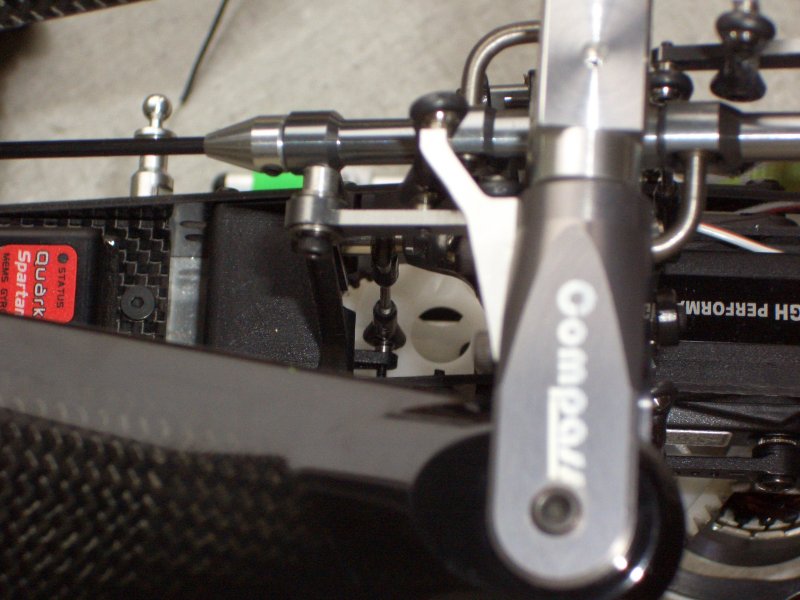

    Wauw, die Spartan quark is goed zeg.
    Vandaag op de 450 gemonteerd, en hij voelt gelijk locked in.
    Ook al ziet ie er wat goedkoper uit dan de GY520, mijn eerste indruk is dat ie nog strakker is.

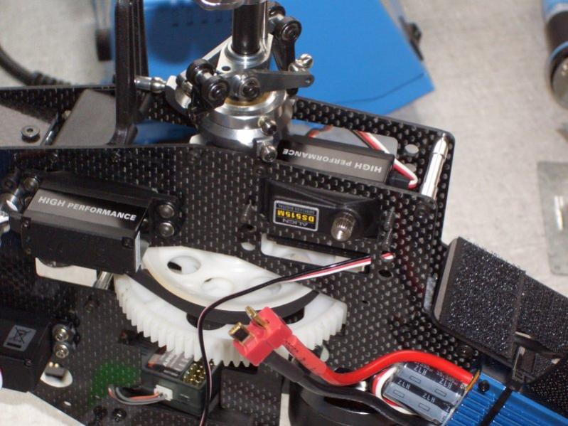

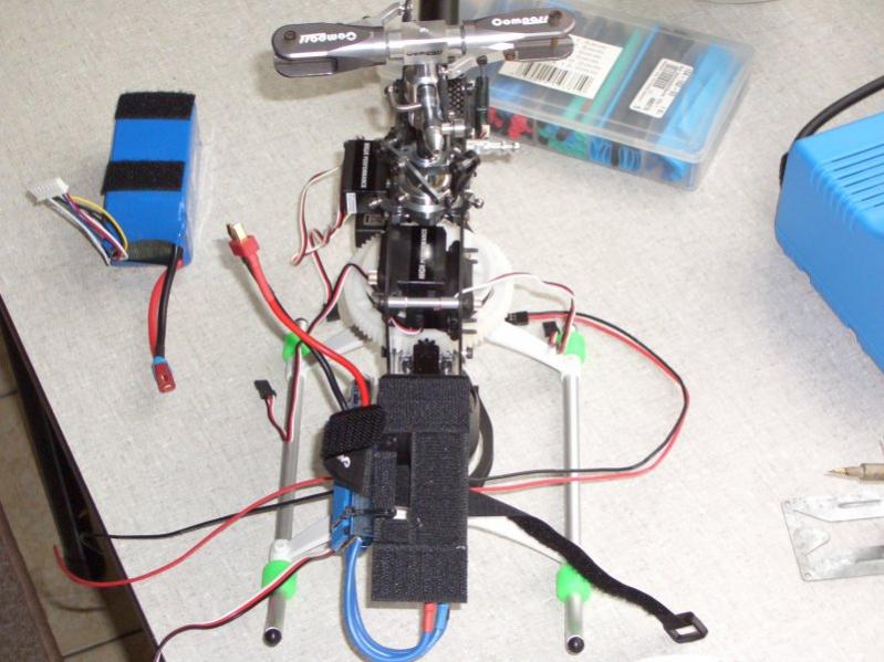

    Aanschouw het spagettimonster :
    De lipo is inelkgeval gesoldeert en opgeladen, 2,1 ampere laad ie max, mijn accucell 6.
    Zoiets had ik al eens gehoort dat ie het over de cellen verdeeld.
    Zo nog even de BEC samen met de ESC aan een deans stekkertje zetten.

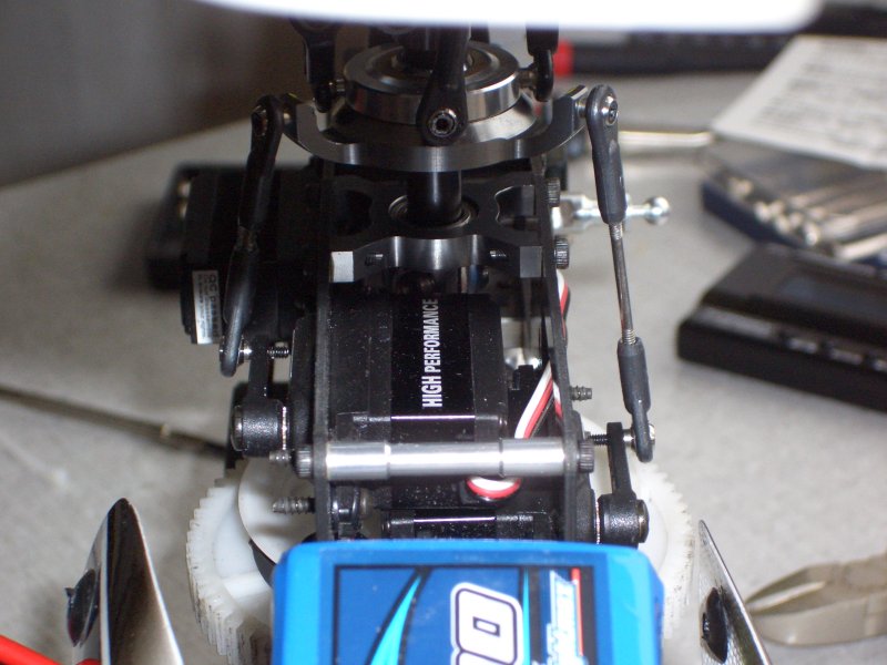

    De servos gingen in het frame, zonder dat het frame opengehaald hoeft te worden.
    + punten, want daar heb ik een hekel aan, een heli slopen om een servo te installeren.
    De bij de Align servo meegeleverde schroefjes kon je het frame indraaien, waarna ze muurvast zitten, dit alles zonder moertjes,
    wel lelijk scherpe punten die uit en in het frame steken.
    1 Schroefje kwam ik niet bij om vast te zetten, dat vind ik niet erg voor nu.
    Fototje :
    Ook balanceert hij nu goed met alles erop!, perfect.
    Nu moet ik geen zwaardere accu gaan halen, dan balanceert het niet meer.

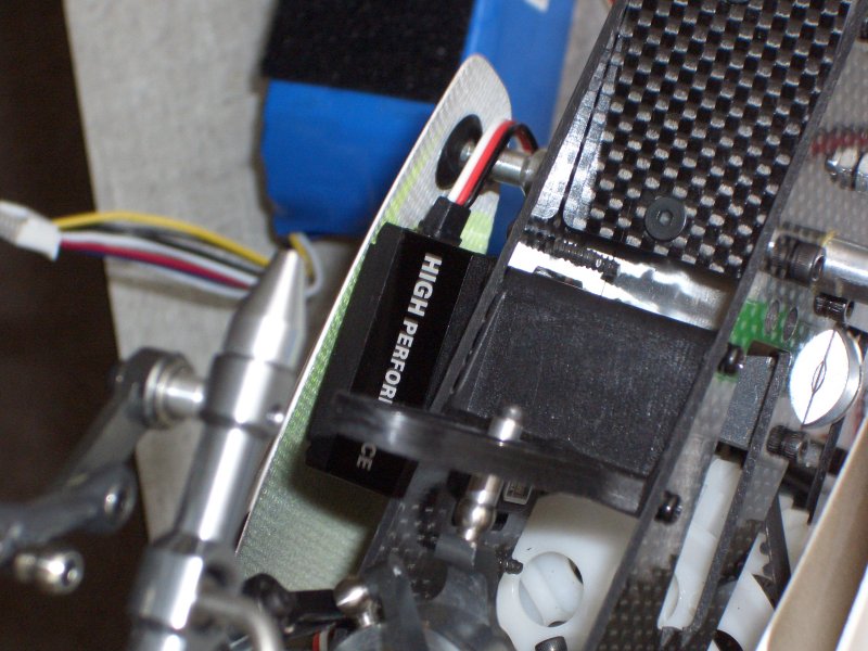

    De elevator servo heb ik wel van buiten geinstalleerd.
    Het kapje zit er tegenaan, wat een nadeel is,
    nu is het een voordeel, zo flipt het kapje ook niet helemaal over het bolletje, anders is ie niet meer los te halen, de canopy.

    Nog even een vraagje : op wat zet ik de timing van deze motor in de ESC ?
  14. Dflyer
    Dflyer
    6 dec 2004
    1.050
    Loppem (BE)
    Hoi Molen,
    het is de bedoeling dat je de elevator servo van binnen in het frame plaatst, normaal zitten er in de kit 4 witte plastic spacers, waardoor de elevator servo een beetje in het frame zit. Zodoende komt de case van je elevator servo niet tegen de canopy. Door je servo zo te plaatsen zou het kunnen zijn dat je link van de elevator servo naar de swash niet loodrecht op elkaar staan.
    Check even je manual.
    De timing van je motor kan je gerust op 18.5 of 22° graden zetten, dat is al je de Hobbywing ESC gebruikt.
    Grtz,

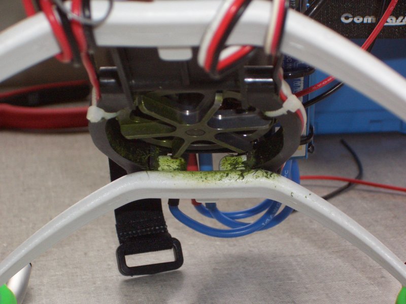

    Inelkgeval is vanuit gras opstijgen niet zo slim :

    De servo armpjes die bij de kit zaten, pasten niet op deze Align servos, en ik wou ze niet kapot duwen, dus heb ik de align servoarmpjes maar gebruikt.
    De geometrie is zo niet goed, en zat er alleen servo spacers voor 1 servo in de kit,
    waarschijnlijk voor de elevator servo, 2 soorten ( allebij zwart ).
    Hij vliegt nu ok, dus laat ik het mooi zo zitten eerst,
    wel moest ik het kapje wat bijvijlen.

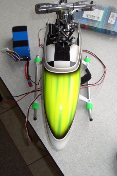

    Zo zit ie presies goed met de Align servo armpjes,
    bij deze servo armpjes passen de balletjes niet aan de binnenkant.
