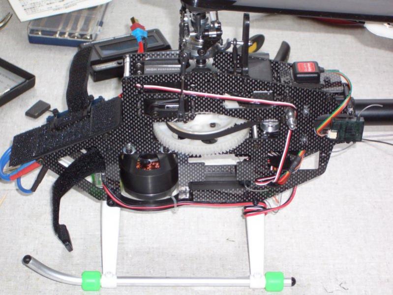

    Zo heb ik de kabels weggewerkt :

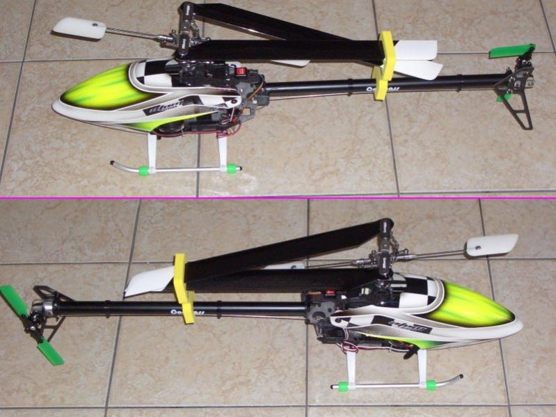

    En hier het eindresultaat :
    Binnenkort een mooi HD filmpje.

    De armpjes bij de kit passen wel als het goed is. je hebt 2 sets JR en futaba vertanding. De passing is wel erg strak van de compass arpmjes.
    Anders ff bestellen bij rigidheli.
    De balls moeten voor de geometrie aan de binnenkant vandaar dat compass deze erbij levert.
    een hogere timing geeft meer power uit de motor, 22 voor veel power de sweetspot is 18 graden.
    Heb je de elevator servo ernog vanuit de binnenkant erin gezet??? de spacer zorgt ervoor dat je link mooi recht onder de swash uitkomt!!!
    Ik ben iemand die erg veel tijd besteed aan bekabeling en zou dus alles in het frame laten lopen, maar ieder zijn ding natuurlijk.
    De belt kan idd wat piepen, kan geen kwaad, verder houd de Atom van een redelijk losse belt spanning dus dat kan ook zijn. De belt inspuiten met siliconen spray helpt ook, tevens tegen statische ontlading.
    Heb je een aarding gemaakt trouwens tussen de tailboom en motor mount???
    De spacers heb je idd in 2 maten, je kan namelijk 2 verschillende sizes tail servo monteren

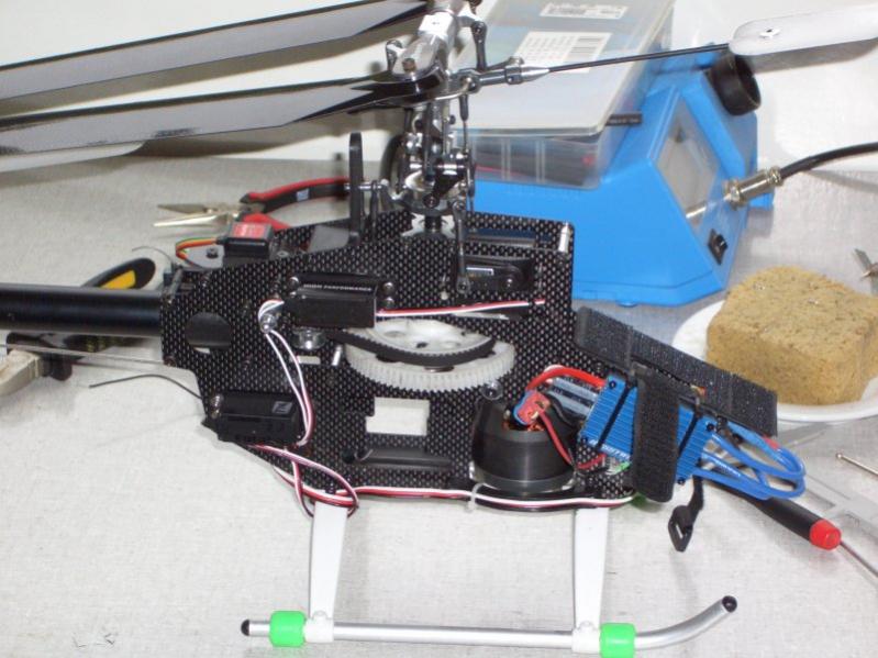

    Kijk zo kan het bekabelen ook;
    Hoe vind je hem vliegen???

    Een aarding van de tailboom naar de motormount is niet echt nodig omwille van het feit dat de Atom 500 een tailboom gebruikt met een grotere doorsnede dan de gemiddelde 500 size heli.
    Zoals Gerard al aanhaalde de bijgeleverd servo-arms van Compass passen perfect op de Align servo's, maar de eerste keer dat je ze er opzet spannen ze wel goed. Door deze servo-arms te gebruiken kan je de balls op de binnenkant van de servo-arms plaatsen waardoor de geometrie er perfect zal uitzien.
    Ik vind dat je ESC wel niet zo handig geplaatst is, maar dat is persoonlijke smaak. Ik had mijn ESC ook zoals die van Gerard zitten.
    Veel plezier ermee !
    Grtz,
    Dirk

    - Balanceert nu helemaal goed, met de ESC veilig voorin.
    Is tog een algemene regel, leg niet de ontvanger tegen de ESC aan.

    Oja ik was ook richting postkantoor ermee gegaan :
    Totaal vlieggewicht : 1854 gram.
